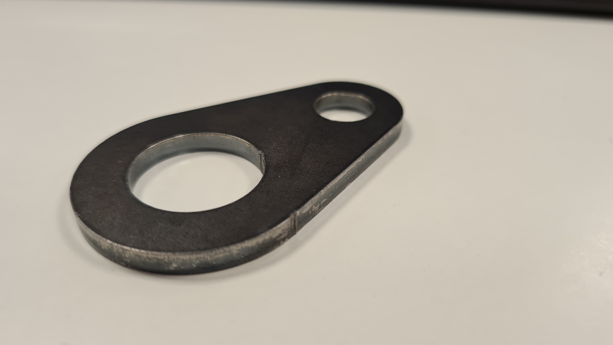

niksooon писал(а): ↑ А можешь рассказать народные методы подбора режимов резки к примеру черной стали 3мм ,резка кислородом ,излучатель 1кВт и голова с ручным фокусом . А то у меня что-то однозначного понимания нет этой процедуры и вплоть до того ,что не могу понять вроде элементарной вещи как можно определить и проконтролировать что фокус луча находиться к примеру именно на поверхности обрабатываемого материала......
Ну, как я и говорил, я со слабыми лазерами давно не игрался. Но так, в общем, что то могу подсказать.
По фокусу: Прилепляешь голову к листу (расстояние выбирай то, на котором будешь резать). допустим ставишь фокус на ноль, маркируешь линию, сдвигаешь позицию, ставишь фокус +0,5 маркируешь линию, и т.д.
Потом та же процедура в минус. Берешь лупу, находишь самую тонкую линию, Это и есть твой нулевой фокус на материале.
Конкретно для 3 мм чернухи я предпочитаю настройки фокус +2 - +3, сопло 1,0Д, кислород, давление 0,65 - 0,85, 5000 Герц, скорость из таблиц для твоей мощности. Но по удаленке обычно это не лечится. Надо видеть что станок делает. И чуйку надо :)
И при таком сопле очень важна центровка луча. Немного не по центру - и будет только гадость с низу.

Re: Хочу собрать1000w (было 500W) лазер по стали.
Сообщение neonas »
Должно получится что то похожее
Должно получится что то похожее (2319 просмотров) <a class='original' href='./download/file.php?id=199803&mode=view' target=_blank>Загрузить оригинал (643.75 КБ)</a>

Если еще не надоел с вопросами ,то позволю себе еще один задать- а есть-ли какие рекомендации как фокус устанавливать в зависимости от толщины материала ? На верхнюю поверхность его ставить для тонколистового и с увеличением толщины заглублять его в материал было-бы к.м.к. логично . А то вот эта фраза в смущение приводит
neonas писал(а): ↑ Конкретно для 3 мм чернухи я предпочитаю настройки фокус +2 - +3,
Т.е истинный фокус на 2-3 мм приподняли над поверхностью материала?
ex71
Сообщения: 743
Репутация: 109
Сообщение ex71 »
для нержавейки считается что фокус должен быть на НИЖНЕЙ кромке листа. Режется азотом или воздухом.
В принципе на воздухе фокус отрицательный.
А сталь кислородом режется при плюсовом фокусе. У меня обычно это 1.5-2.5мм для толщин 2-12мм. Высота сопла считается правильной 0.5-1мм, но оф. документации.
Иногда, зависит от оптики, фокус уплывает в +5 или даже +7 при обычных +1-2мм.
Вообще есть таблицы Raycus, обычно от них отталкиваемся. Но каждый станок немного уникален и настройки просто так не подходят.
