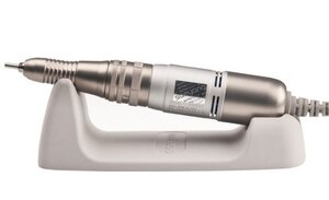

Бормашинка - возможно подходящий вариант. Вот очень распиаренная у нас
MARATHON 3 CHAMPION (дороговастенькая)
Плавное регулирование скорости в диапазоне 0-30.000
- Диаметр хвостовика фрез 2.35мм
- Ручка TWIST-LOCK (замена фрезы в одно движение)
- Крутящий момент мНм 5.71
- Электропитание В 110-220 / 50-60 Гц
Сейчас не получается найти, но помню, что встречал оценку биений с родными цангами 0,005
MARATHON 3 CHAMPION.jpg (2683 просмотра) <a class='original' href='./download/file.php?id=194252&mode=view' target=_blank>Загрузить оригинал (39.29 КБ)</a>
Одна только проблема - выбор твердосплавных фрез с таким хвостовиком не велик.
Видел в работе подобную штуку - радиальные нагрузки там большие.

Похоже на стоматологическую... :thinking:
Re: Прошу совет по микрораскрою медной фольги
Да, такой хвостовик в стоматологии, ещё с лыской.
Если тут именно такое крепление инструмента, то сильно сомневаюсь про маленькое биение - там инструмент в цанге зажимается несильной пружиной.
Алексей063
Сообщения: 52
Зарегистрирован: 26 июн 2016, 13:36
Сообщение Алексей063 »
Нет, эта штука для маникюра-педикюра. Вот кусочек описания "Профессиональный фрезерный станок в первую очередь предназначен для использования в салонах красоты и ногтевых студиях, но также и для домашнего использования. Он отличается небольшими размерами и интуитивно понятным управлением, работать с ним становится настоящим удовольствием."
Стоматологические боры то-же бывают с таким хвостовиком, а турбинные боры с 1,2 1,4 1,6мм и вот
они действительно вместе с турбинкой закреплены через эластичные прокладки.
К слову, боры с хвостом 2,35 продаются и очень много, я же говорю о фрезах.

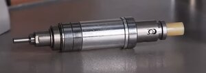

По бормашинке уточняю данные, теперь нашёл сайт московского дилера:
Технические характеристики MARATHON 3N SDE-SH400
блок управления MARATHON-N2:
(120мм*120мм*75мм), вес - 1130 гр.;
питание - АС 110/220V;
максимальная мощность 40 Ватт;
функция реверса на скорости;
функция автоматической остановки при перегрузке;
косметологический наконечник SDE-SH400:
(153мм*29мм) вес - 218 гр;
крутящий момент 5 Нсм; 5 подшипников;
скорость вращения 0-40000 об/мин;
И вот фото внутренностей наконечника с тремя подшипниками (+2 в моторе)
Наконечник SH-400 для MARATHON.jpg (2637 просмотров) <a class='original' href='./download/file.php?id=194268&mode=view' target=_blank>Загрузить оригинал (22.37 КБ)</a>
Теперь вроде всё правильно.

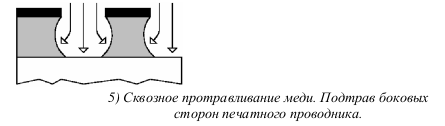

Юный_Техник писал(а): ↑ для указанных требований по точности вместо травления в хлорном железе лучше использовать Аммоний персульфат, с ним подтравов меди практически не происходит.
Причина подтрава скорее геометрическая, а не химическая. При погружном травлении независимо от реактива скорость травления одинакова по всем направлениям - и вглубь и в стороны.
Снимок экрана от 2021-04-14 14-24-10.png (10.42 КБ) 2507 просмотров
Способы уменьшения боковых подтравов есть, но они по большей части "физические" - например почти на всех фабриках применяют "струйное травление". По IPC-A-600G допускается боковой подтрав до 3/4 от толщины.
P.S. Персульфатом аммония пользуюсь почти 40 лет - он всегда был дешевле и доступнее, да и чище хлорнрго железа. :)

Serg писал(а): ↑14 апр 2021, 14:36 Причина подтрава скорее геометрическая, а не химическая. При погружном травлении независимо от реактива скорость травления одинакова по всем направлениям - и вглубь и в стороны.
Надо пробовать, к тому же нашёл медную фольгу 0,035мм

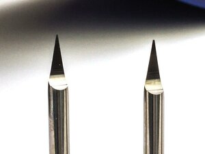

Что касается механической обработки, то тоже есть сложности - нужных граверов (фрез) с хвостовиком 2,35мм практически не существует.
Те, что есть не работают торцом! Нужны примерно такие:
gravurstichel-20grad-halbiert.jpg (2476 просмотров) <a class='original' href='./download/file.php?id=194532&mode=view' target=_blank>Загрузить оригинал (33.01 КБ)</a>
Нашёл только одну подобную фрезу в каталоге PROXXON, да и та с непонятной геометрией.
На сайте одного московского магазина, торгующего в том числе и корейскими MARATHON увидел в продаже "ЦАНГОВЫЙ ЗАЖИМ ДИАМЕТР 3.175 ДЛЯ МИКРОМОТОРОВ H35LSP H37LN SH40C SH37SP BHS1" на замену штатного. Задал вопрос: - подходят ли они к наконечникам BM50M/BHS1 или SH400? Ответ пока не получил, но, если подходят, то всё в порядке.

Сегодня получил положительный ответ от магазина, т.е. проблем с граверами нет!
Остался вопрос по осевому люфту.
