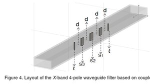

Сейчас ещё раз внимательно почитал, оказывается они и 300GHz изготовили. Написано ТЩАТЕЛЬНО изготовили.
Наверное там всётаки высокая точность, вот их расчётные данные:
Топология.jpg (2034 просмотра) <a class='original' href='./download/file.php?id=194151&mode=view' target=_blank>Загрузить оригинал (56.53 КБ)</a>
Размеры.jpg (2034 просмотра) <a class='original' href='./download/file.php?id=194152&mode=view' target=_blank>Загрузить оригинал (38.17 КБ)</a>
При изменении размеров +/- 0,02мм фильтр уже "расползается" - растёт затухание, потери и неравномерность в полосе пропускания...

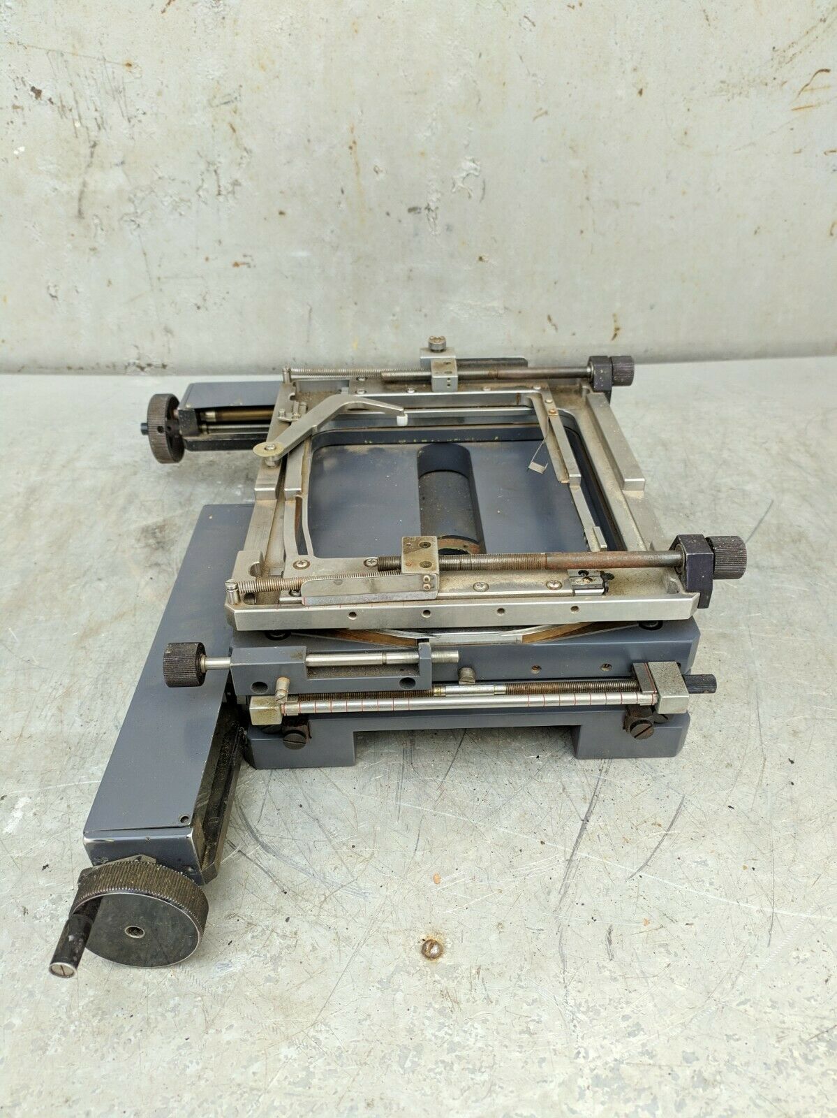

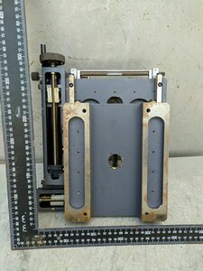

- И в том и другом варианте нужен координатный столик. Тут прям засада.
Китайские XY столики с микрометрическими винтами пришлось отбросить; самые дешёвые это будущее разочарование, те, которые подороже вроде ничего, но они навсегда останутся "предметными столиками" без возможности приспособить их под обработку фольги.
Современные фирменные одно, двух и более линейные приводы с пьзомоторами и подобными по характеристикам, великолепны! Точность позиционирования - доли микрон. Цены напрямую нигде не указаны, предлагают обратиться с этим вопрсом на фирму (а это в основном США) или к дилеру в Европе. Я не стал ни куда обращаться, понятно что не потяну.
На eBay более или менее приличные столики для микроскопов начинаются от 170 USD , продавцы тоже большинство из штатов. С доставкой получается от 300 USD. Качество наверное хорошее, но всё такое жиденькое. Ручной привод либо фрикцион, либо шестерня - рейка, направляющие - пластинки с хорошо обработанной поверхностью.
Пока шерстил eBay наткнулся на лот продавца из России. Координатный стол похоже от древнего советского инструментального микроскопа. Состояние не очень, но по крайней мере понятно как исправить если что не так. Продавец пишет XY стол, но на фото виден механизм поворота стола градусов на 15-20 и механизм выставления предметной площадки по оси вращения. Цена доставки конечно несуразная, но столик мне так понравился, что сегодня я его оплатил. Вот пара фото.
