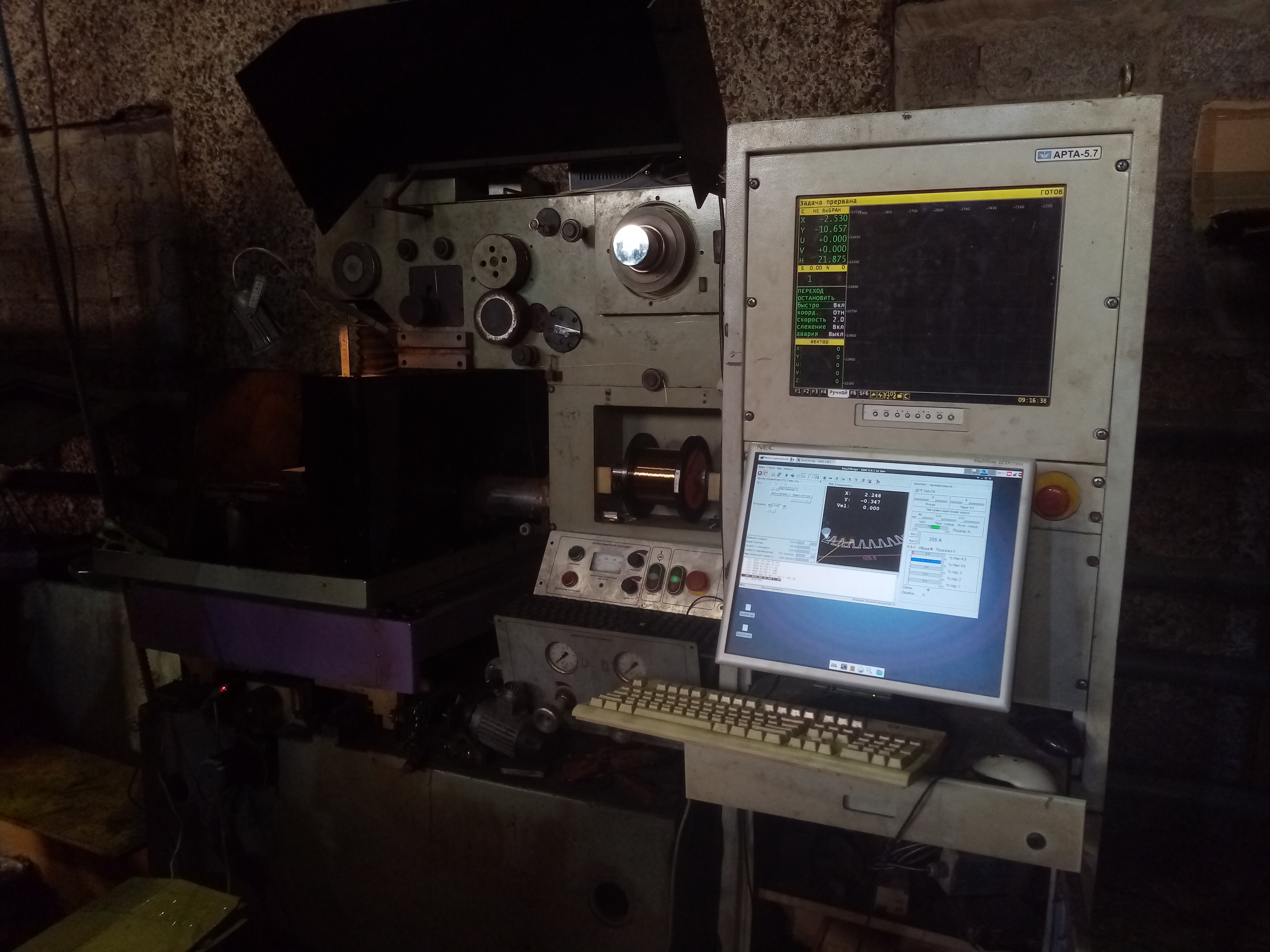

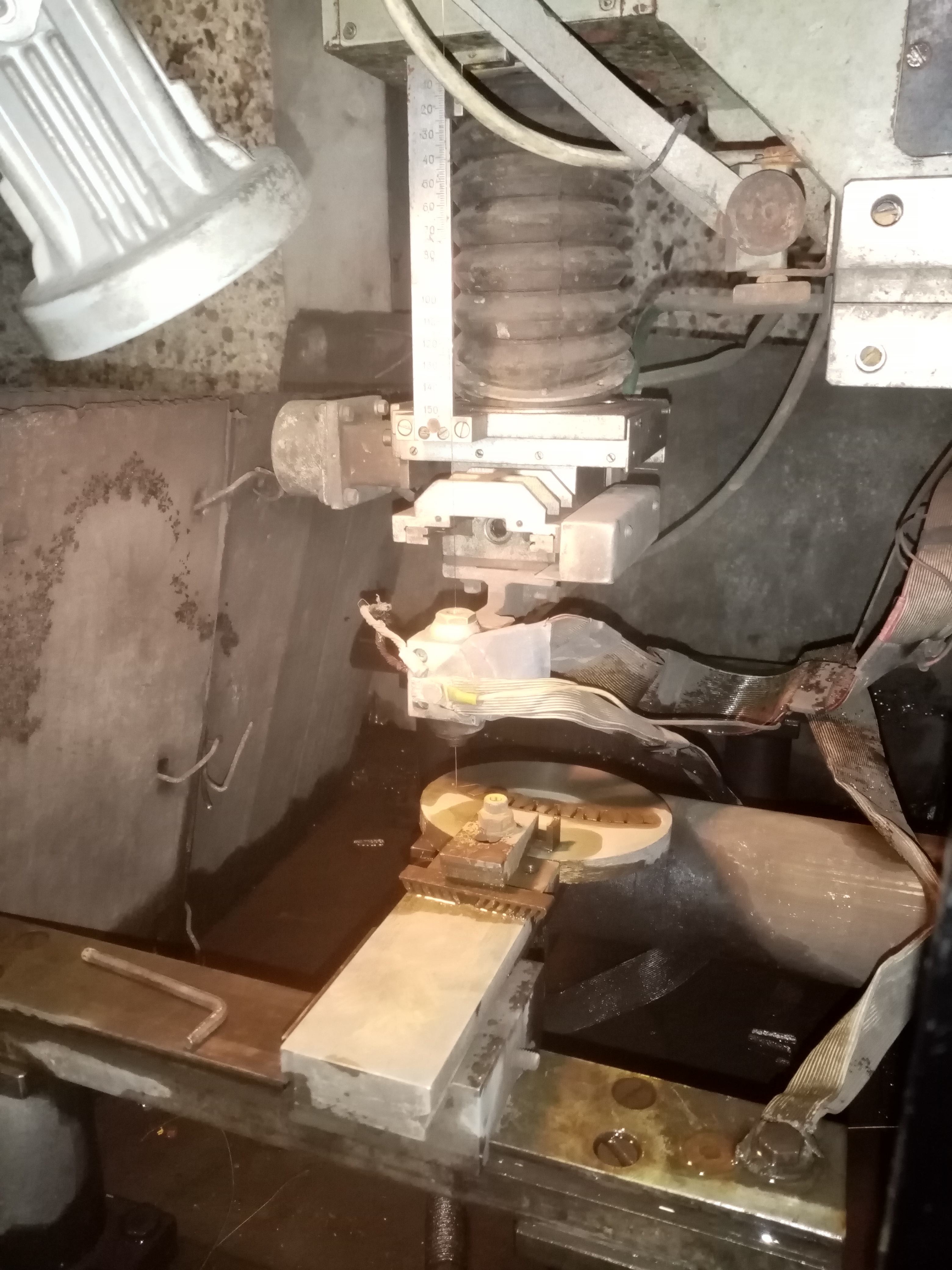

Станок электроэрозионный латунный поливной 5 осевой.
Рабочее поле:
250х250х150мм
Обрабатываемые материалы:
все токопроводящее вне зависимости от твердости

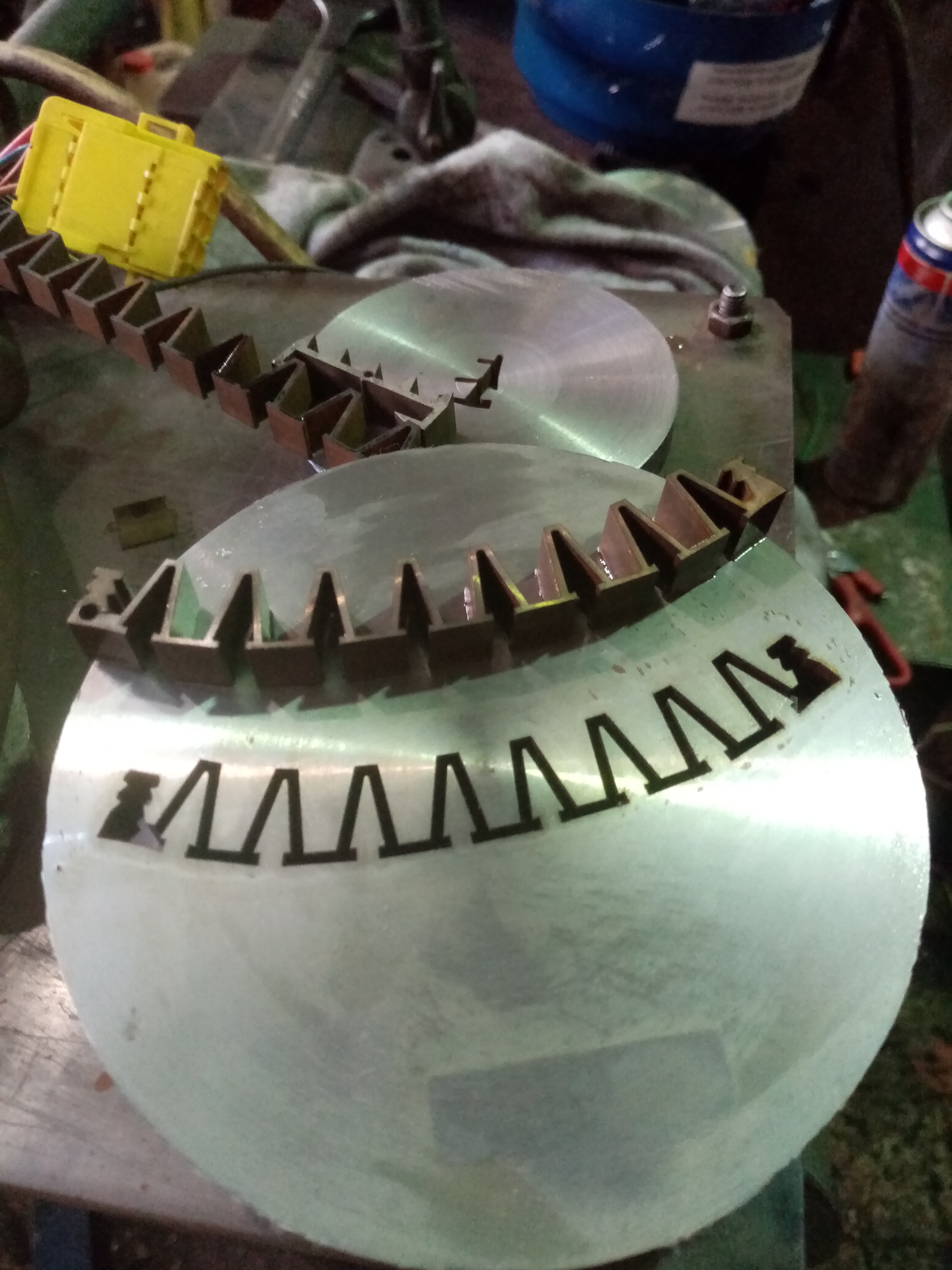

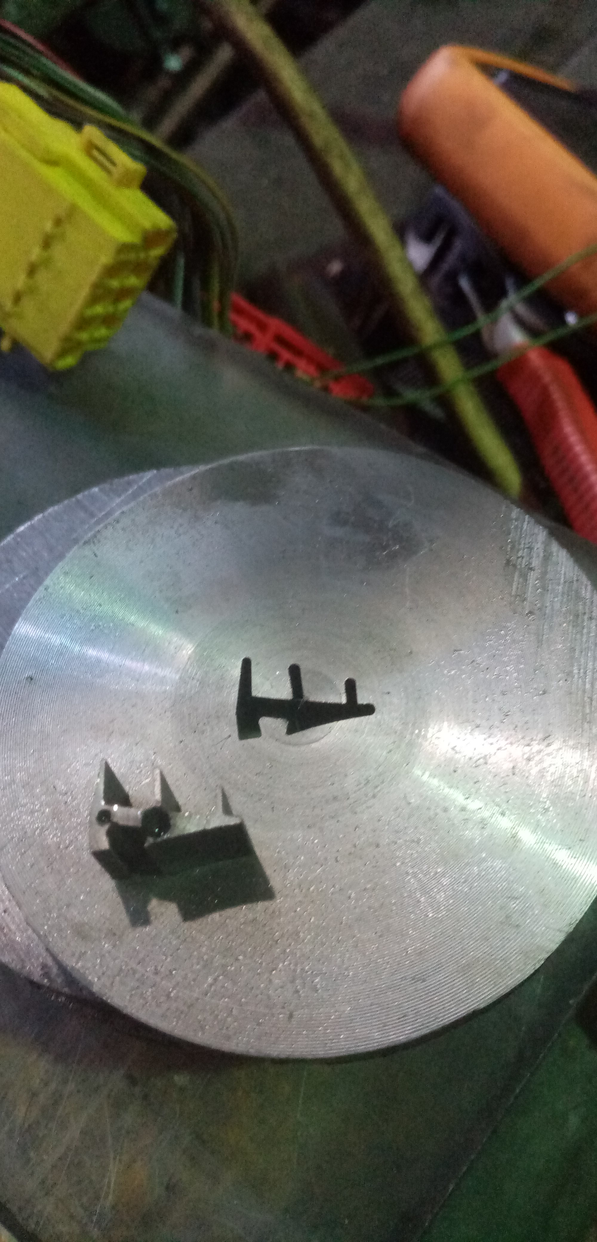

Чертежи, фото, видео станка:
Примеры изделий (фото):
Вопросы:
1.Как восстанавливать координаты при пропадании питания.
2.Как задействовать профиль FOAM
3.А, ну еще хотелось бы отключение всего станка по завершении резки или при аварии. Станок режет неспеша, часто на ночь оставляем и часто ночью резка заканчивается либо прерывается. Проволока оборвется, станок в тишине стоит-пищит что проволока оборволась.
4.И статус бар хотелось бы сколько траектории проехал, сколько осталось траектории, сколько примерно на заданной подаче осталось времени резки.
5. И вот еще вопрос всплыл немаловажный-много видел подобных по форуму и без ответа- чем готовить УП. Я сейчас делаю как фрезерную фрезой 0.304мм. Но это так трудоемко, хотелось бы в автокаде контур тыкнул, ноль обозначил и вперед.
Что пробовал:
В свое время купил 2 станка электроэрозионных, почти новье. один возили по выставкам, второй был незавершенное производство.
Один станок даже удалось запустить, он оказался 2004 года, самое современное оборудование у меня в цеху на тот момент)
Станки по кооперации производили Станкоконструкция москва, чпу и генератор АРТА г.Фрязино.
Мы поработали на нем годик, а потом нам предложили приобрести генератор высокопроизводительный. действительно, производительность его оказалась выше арты(25мм2/мин по стали против 14 арты)
Производитель предлагал собственную ЧПУ но от нее мы вежливо отказались.
Генератор управлялся программой под виндоус, управление по rs485 через usb конвертер.
Так рядом со стойкой поселился ноутбук)
Сама по себе стойка арты чудная. В ней 2 компа. Один должен готовить УП, на нем вин 95, второй промышленный комп на нем стоит ЧПУ арта, он управляет 5 координатами. XYZ и UV наклон проволоки. Да, станок режет наклонные контуры, разноконтурные фильерки итд. Занятный.
Долго смотрел я на 2 станинку, успешно окончил модернизацию МЗОРА 3 координатного(viewtopic.php?p=585898#p585898), производитель генератора предоставил протокол управления генератором.
Электроэрозионный станок это не только движение по координатам
это 1.адаптивная подача по величине МЭП (межэлектродного промежутка) чтобы регулировать подачу по обратной связи от генератора.
2.Движение обратно по траектории в случае наезда проволоки на деталь.
3. Циклы привязки к детали- поиск кромки касанием проволоки, разворот системы координат вдоль кромки детали, поиск центра отверстия.
4.система натяжения проволоки.
5. Графическая часть с наклонным резом
Что получилось:

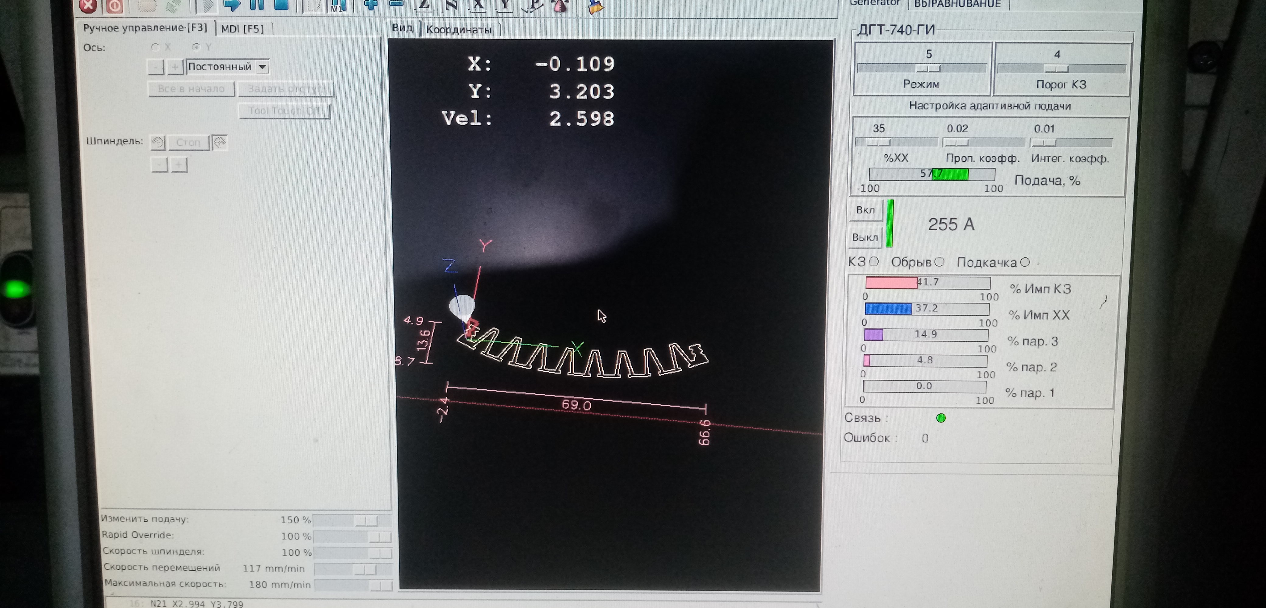

На данный момент, написали надстройку для линукса для управления генератором, освоили адаптивную подачу по МЭП ,движение по траектории назад и разобрались с поиском детали касанием проволокой.
поставил вместо 2 ШД5 китайские шд :hehehe: и станок начал ездить по 2 координатам, управление с линукса по ЛПТ
Что не получилось:
Необходимо визуализировать наклонную проволоку. в линукс есть профиль FOAM, его надо включить и разобраться как применить.
И очень важный вопрос -сохранение координат.
И арта и ЧПУ от генератора хвастаются запоминанием последней координаты даже при резком обесточивании станка. Пропал свет-пфф не вопрос, включили станок, он сам восстановил задачу-загрузил последнюю управляющую проограмму, вспомнил где остановился. Нажал пуск, станок продолжил резку.
Вчера линуксом резал первые детальки и уже почувствовал нехватку этой функции)
Да, вроде как относительно концевиков линуксом можно попасть на ту же траекторию, но это геморно и надо обнуляться. а с натянутой сквозь деталь проволокой обнуляться-как то неудобняк :hehehe: и еще я так понимаю при включении родной чпу, шд к тем же фазам примагничиваются и в сторону не стреляют ни на шаг. при этом обнулять станок не надо вообще.
В принципе, если понравится- заведу линейки в линукс.
И еще немаловажный вопрос -наклонный рез. В родной арте программируется контур для верхней и нижней поверхности детали в одной строке, в настройках указывается зазор снизу от сопла до детали, толщина детали, зазор сверху. И чпу само перессчитывает смещение UV -отклонение верхней головы относительно нижней для того чтобы получилась геометрия на верхней и нижней кромке. Что в линуксе с этим делать пока не разобрался.
