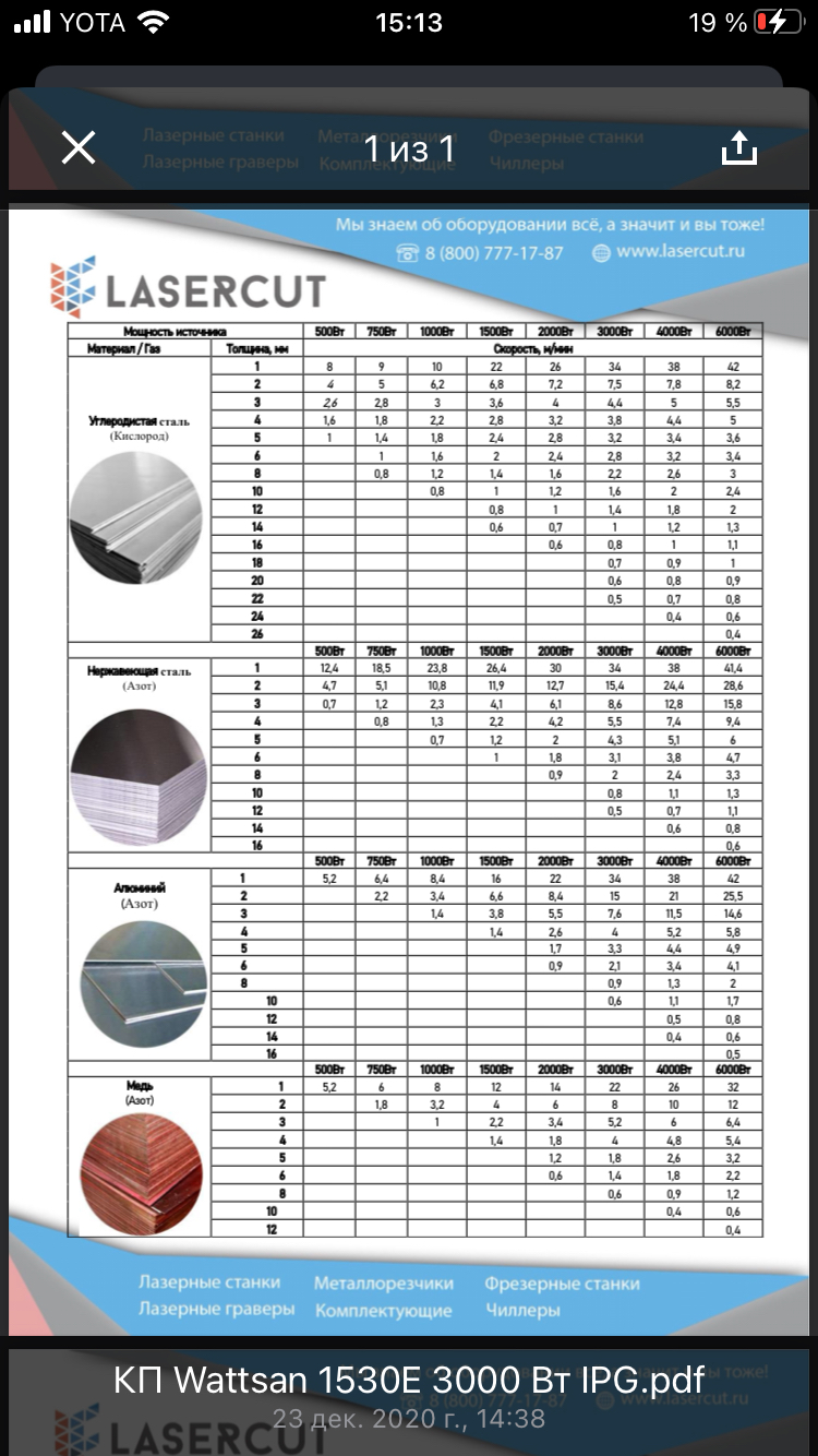

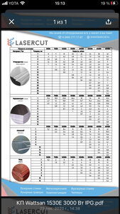

Доброго.
Присмотрел модельку - https://lasercut.ru/katalog/lazernyie-s ... 530-basic/
Кто, что может сказать плохого аль хорошего?
На что обратить внимание?
Хочу с 1кВт головой взять, просят 3.750.000руб.

Станок по металлу продвинутого уровня. Излучатель Raycus / MAX Photonics / IPG
за 3750 непонятно чего, какой источник будет?
Что резать будешь?

aftaev писал(а): ↑ Что резать будешь?
Усё подряд, 80% - чернь.
2f0506(1).jpeg (10213 просмотров) <a class='original' href='./download/file.php?id=190807&mode=view' target=_blank>Загрузить оригинал (523.96 КБ)</a>
Цену поправил.

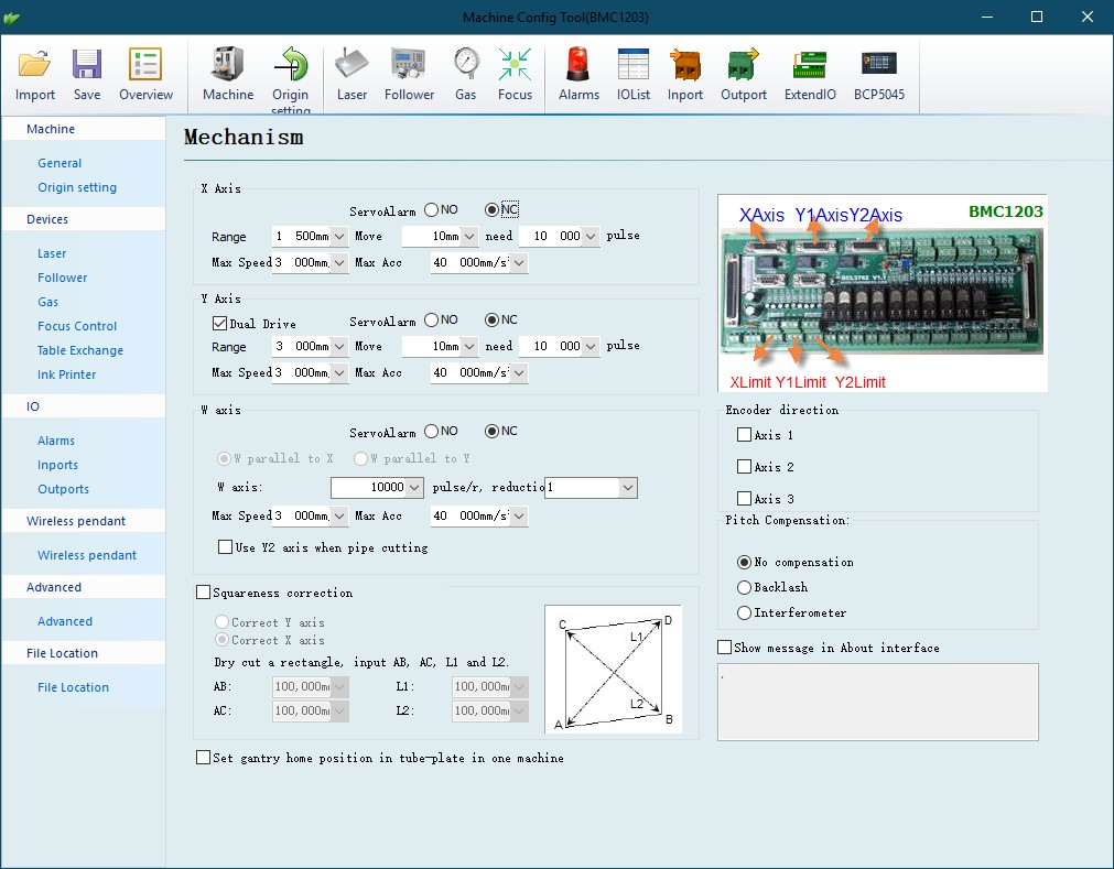

ex71 писал(а): ↑ BCS100 идет в комплекте с CypCut. И он ультра быстрый и точный, по сравнению с аналогами. А это в первую очередь время резки.
Мы проводили сравнения купката и другой системы - разница в 3 раза по времени резки одинаковой детали.
Как у CypCup с сервами и их протоколами? Или только степ\дир? А то я шаговики люто ненавижу.

Sakhalin_Cat писал(а): ↑ Как у CypCut с сервами и их протоколами? Или только степ\дир? А то я шаговики люто ненавижу.
никаких шаговиков, ты что ) Обычно стоят яскавы, бывает частично панасоник.
Бодор не расковыривал так глубоко. А вот g-weike, xtlaser и некоторые подобные - все на яскавах. Панасоник может стоять в автофокусе бошки. Бошка же поставляется всборе с комплектом проводов, датчиком и естественно сервопаком - от производителя лазера.
Волокно идет в сборе с источником и является "не съемным" в полевых условиях.
2021-01-09_124158.jpg (10030 просмотров) <a class='original' href='./download/file.php?id=190879&mode=view' target=_blank>Загрузить оригинал (142.7 КБ)</a>
2021-01-09_125348.jpg (10021 просмотр) <a class='original' href='./download/file.php?id=190880&mode=view' target=_blank>Загрузить оригинал (81.72 КБ)</a>

FLUKE писал(а): ↑ А какие ещё интересные чпу для лазерной резки встречал?
я видели пытался поработать в "нашей", забыл как ее звать. Но ее все прям хотят и рекламируют. А на деле фуфло полное. Из разряда "оператор станка это наследственное" и "лазерная резка не может быть простой". Там часов 5 учится только для первого реза.
Так мельком еще несколько, но сколько станков запускали - Руслан всегда на CypCut продает. С софтом никаких проблем никогда не было. С железом бывают при запуске, но тех поддержка у него хорошая, поэтому обычно решается либо в момент запуска, либо отправляют инженера на ремонт. 90% решается удаленно.
FLUKE писал(а): ↑ с головами raytools поставляется. У тебя проблем с ними не было?
У тебя на машине резине Мишлен? А почему не мишлен? А если мишлен поставить, то тачка будет ехать быстрее.
Без разница какая бошка, это физика оптического тракта. Скорее всего луч в сопло попадал и создавалось переотражение.
Сам CypCut идет без бошки. По той же причине, что и резина на авто - без разницы. Бошка никакого отношения к софту не имеет. В комплекте с софтом идет контроллер высоты, и его усилитель крепится на бошку.
