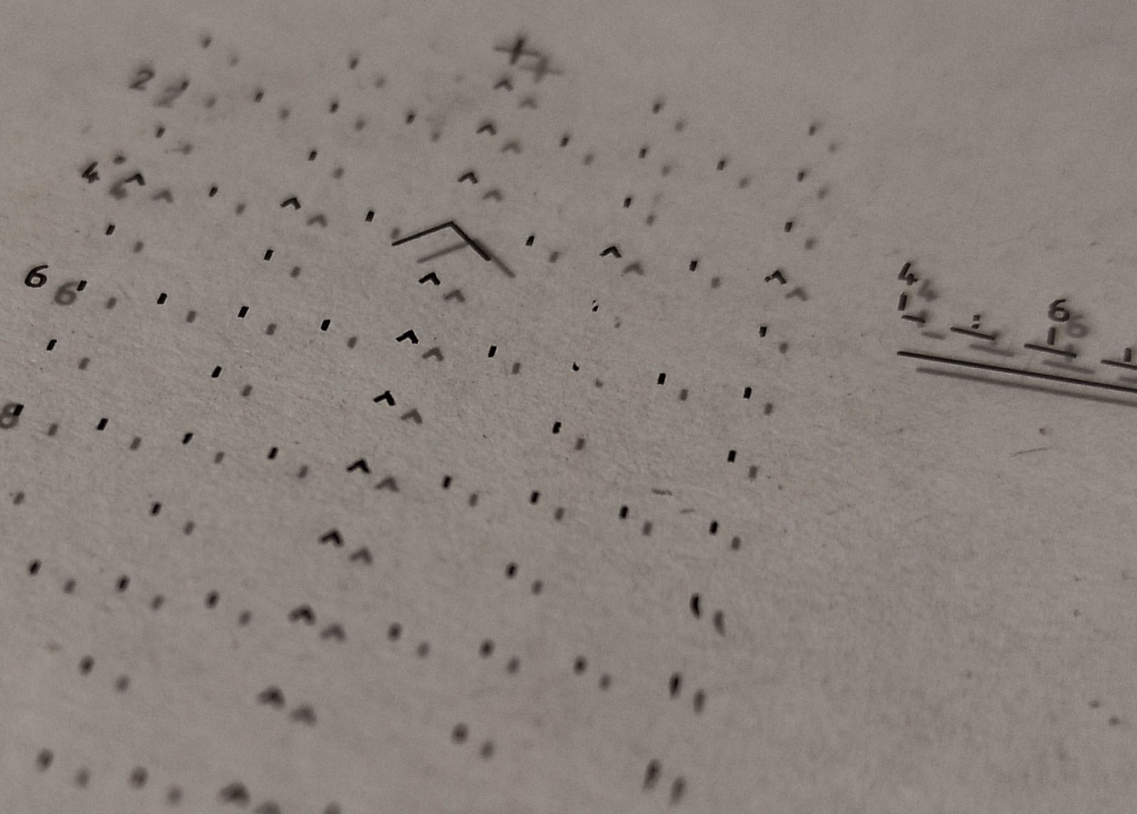

Доброго всем времени.
Имею задачку наносить на минеральное стекло тонкие и очень мелкие изображения, причем хочется обойтись малой кровью и минимальным бюджетом.
Пробовал гравировать V-гравёром, но получается "мохнатое" изображение, которое довольно плохо выглядит при большом увеличении, да и гравера хватает на одно изделие, потом он тупится и начинает еще больше подкалывать края.
Из мыслей есть такие - маломощный ЦО2 лазер. Но вопрос в том, возможно ли на нем получать линии толщиной 0.1мм и менее?
И полупроводниковый 5-10вт фиолетовый лазер от китайских друзей, но придется как-то наносить поглощающий слой на стекло, чтоб его уже припечь к поверхности.
И еще побочно, царапать алмазом, но как это скажется на прочности стекла...
Может быть кто-то пробовал уже решать подобные задачи?
В идеале просится волоконный лазерный маркировщик, но бюджет пока не позволяет.
Хочу попросить владельцев станочков с 5-10вт полупроводниковыми лазерами попробовать нанести какое-то изображение на кусочек обычного стекла, скажем, закопченого на пламени свечи. Останется ли это изображение на стекле посл удаления сажи?

nERV писал(а): ↑ И еще побочно, царапать алмазом, но как это скажется на прочности стекла...
Наверно так же как и лазером.

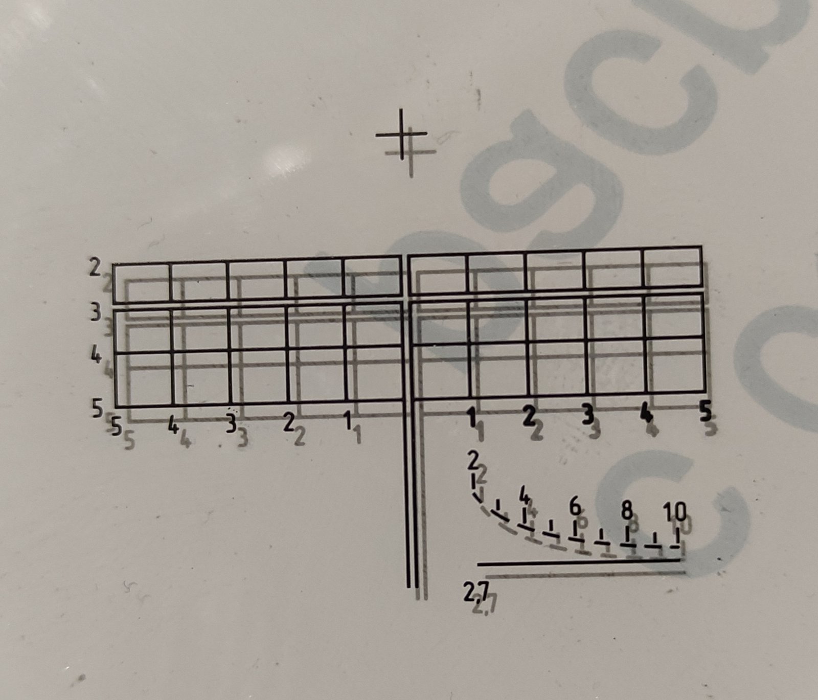

Достаточно много отпечатал сеток для обучающих армейских комплексов, толщина линии 0.2-0.25мм проходят по ТУ отлично...
Как пример:

shatrovmaxim писал(а): ↑ Достаточно много отпечатал сеток для обучающих армейских комплексов, толщина линии 0.2-0.25мм
Вижу сетки от ПГО-7 :)
А чем и как печаталось?

nERV писал(а): ↑ А чем и как печаталось?
Шелкография...
Первый пример ещё так себе :hehehe:

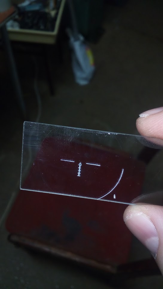

Вот на этой:
viber image.jpg (3646 просмотров) <a class='original' href='./download/file.php?id=187805&mode=view' target=_blank>Загрузить оригинал (193.04 КБ)</a>
риски 0.7*0.2мм , полный звиздец :cheesy:

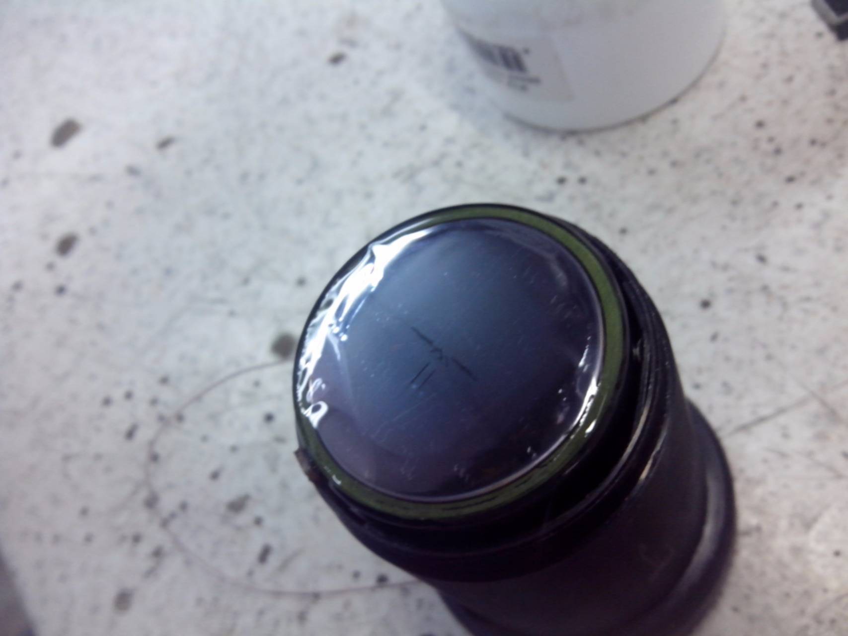

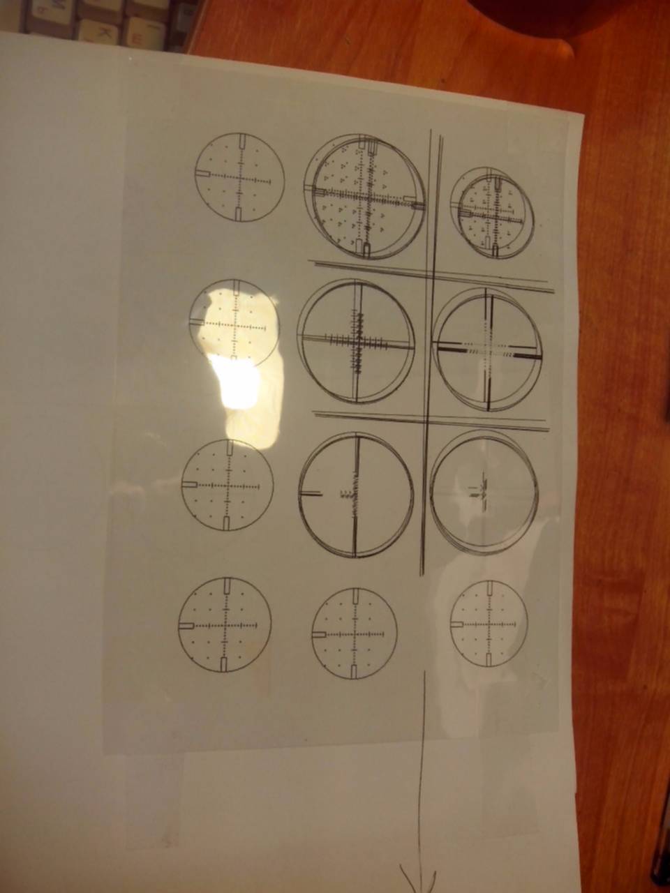

Rom327 писал(а): ↑ Печать на лазерном принтере,
Выходит так себе. На плёнке много артефактов, которые весьма сильно портят изображение.
