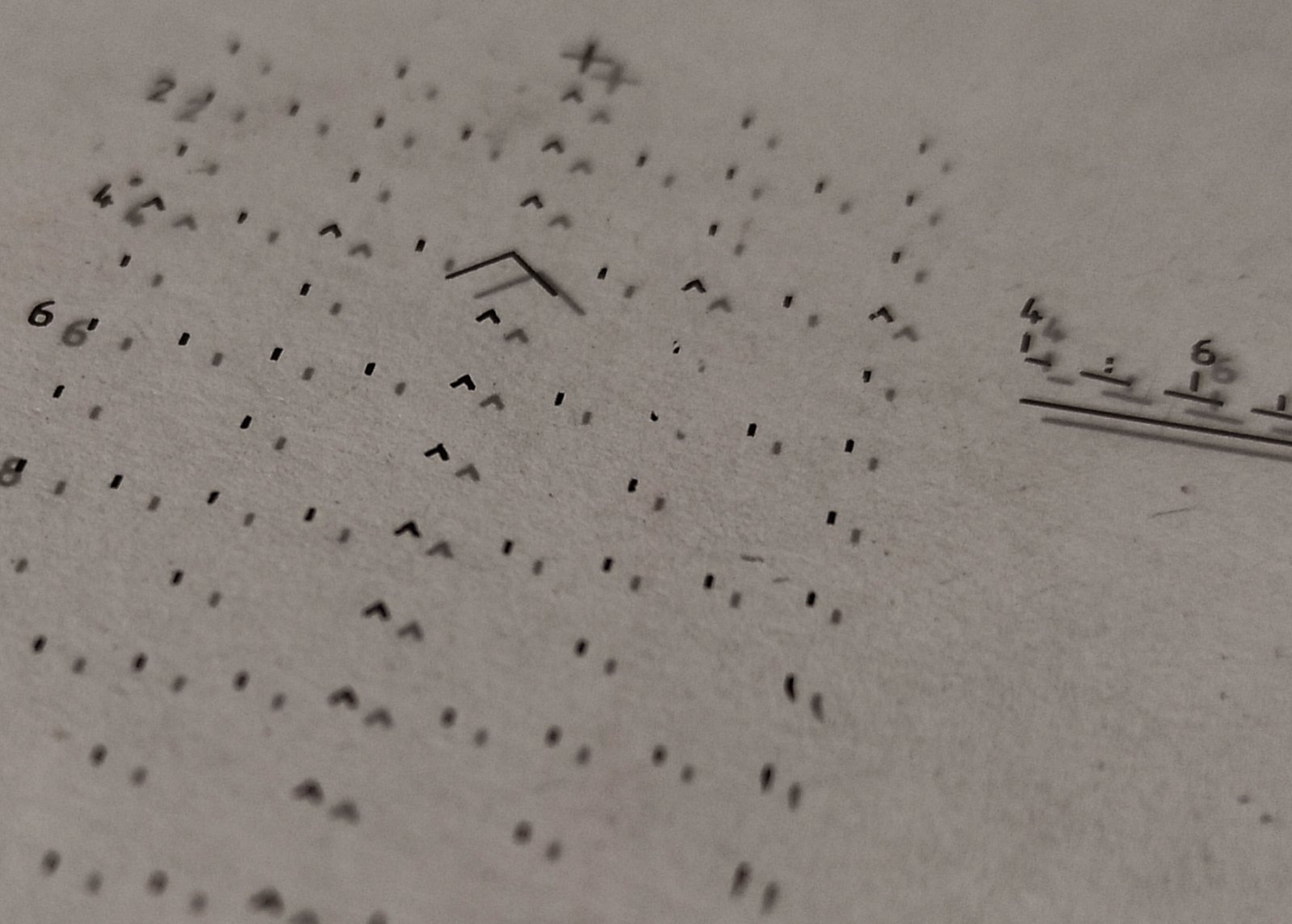

Доброго всем времени.
Имею задачку наносить на минеральное стекло тонкие и очень мелкие изображения, причем хочется обойтись малой кровью и минимальным бюджетом.
Пробовал гравировать V-гравёром, но получается "мохнатое" изображение, которое довольно плохо выглядит при большом увеличении, да и гравера хватает на одно изделие, потом он тупится и начинает еще больше подкалывать края.
Из мыслей есть такие - маломощный ЦО2 лазер. Но вопрос в том, возможно ли на нем получать линии толщиной 0.1мм и менее?
И полупроводниковый 5-10вт фиолетовый лазер от китайских друзей, но придется как-то наносить поглощающий слой на стекло, чтоб его уже припечь к поверхности.
И еще побочно, царапать алмазом, но как это скажется на прочности стекла...
Может быть кто-то пробовал уже решать подобные задачи?
В идеале просится волоконный лазерный маркировщик, но бюджет пока не позволяет.
Хочу попросить владельцев станочков с 5-10вт полупроводниковыми лазерами попробовать нанести какое-то изображение на кусочек обычного стекла, скажем, закопченого на пламени свечи. Останется ли это изображение на стекле посл удаления сажи?

Наноси тёмную краску, выжигай её мелким лазером, потом трави...

Не хотелось бы возиться с плавиковой кислотой, та еще гадость.

nERV писал(а): ↑20 окт 2020, 22:19 Из мыслей есть такие - маломощный ЦО2 лазер. Но вопрос в том, возможно ли на нем получать линии толщиной 0.1мм и менее?
Из своего опыта, думаю что нет. Стекло при обработке лазером скалывается микрочашуйками, тоже "мохнатость" получается.
Думаю надо попробовать алмазной иглой с вибрацией.

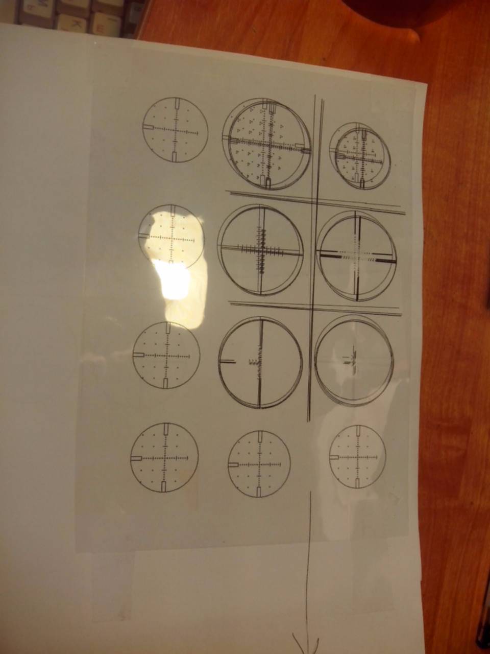

Достаточно много отпечатал сеток для обучающих армейских комплексов, толщина линии 0.2-0.25мм проходят по ТУ отлично...
Как пример:

shatrovmaxim писал(а): ↑ Достаточно много отпечатал сеток для обучающих армейских комплексов, толщина линии 0.2-0.25мм
Вижу сетки от ПГО-7 :)
А чем и как печаталось?

Печать на лазерном принтере, на самоклейке прозрачной с последующим приклеиванием к стеклу не прокатит?

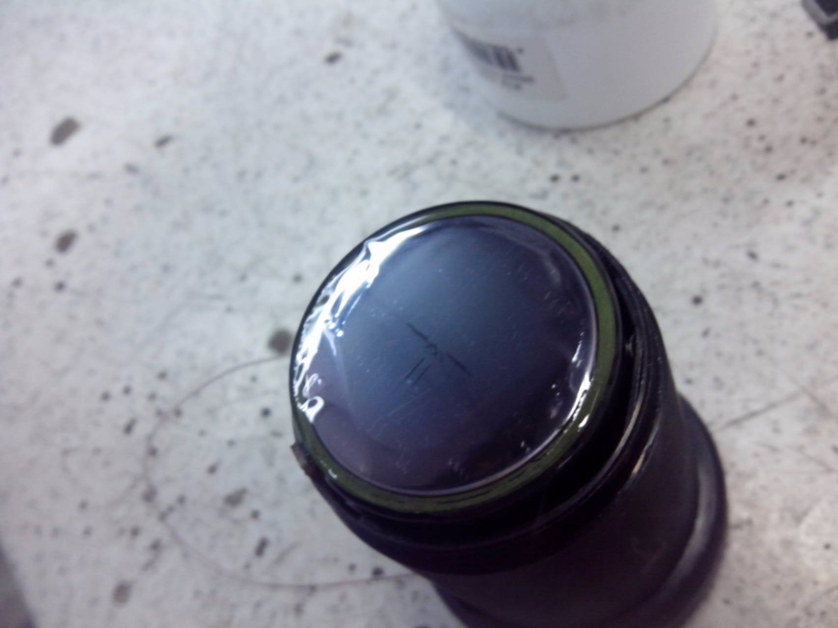

nERV писал(а): ↑ А чем и как печаталось?
Шелкография...
Первый пример ещё так себе :hehehe:
Вот на этой:
viber image.jpg (3530 просмотров) <a class='original' href='./download/file.php?id=187805&mode=view' target=_blank>Загрузить оригинал (193.04 КБ)</a>
риски 0.7*0.2мм , полный звиздец :cheesy:

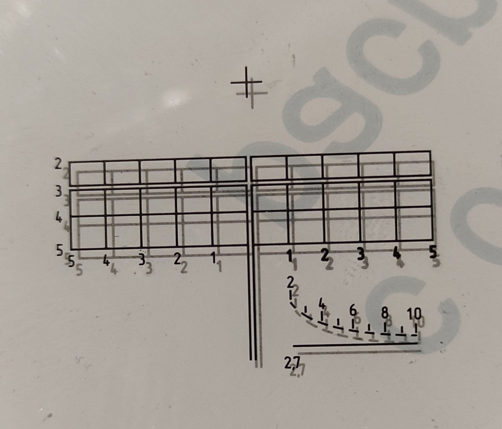

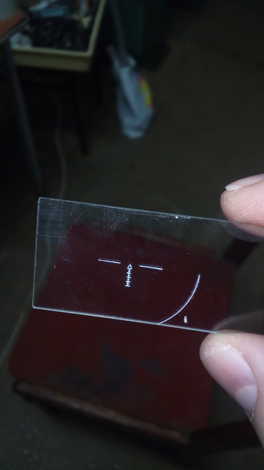

Rom327 писал(а): ↑ Печать на лазерном принтере,
Выходит так себе. На плёнке много артефактов, которые весьма сильно портят изображение.
shatrovmaxim писал(а): ↑ Шелкография.
Классическим методом, через шаблон на ткани?
эоп1.jpg (3467 просмотров) <a class='original' href='./download/file.php?id=187863&mode=view' target=_blank>Загрузить оригинал (83.37 КБ)</a>

nERV писал(а): ↑ Классическим методом, через шаблон на ткани?
для шелкографии продаются специальные сетки.
Ага, мелкая сетка и разжижитель, краска почти как вода... Про номера сеток и краску не спрашивай - не знаю, шелкуха это побочный вид деятельности я в нем не силён. Мой менеджер, на конторе где закупаюсь всеми шелкушными приблудами сам кладет то, что удовлетворяет моим хотелкам...
