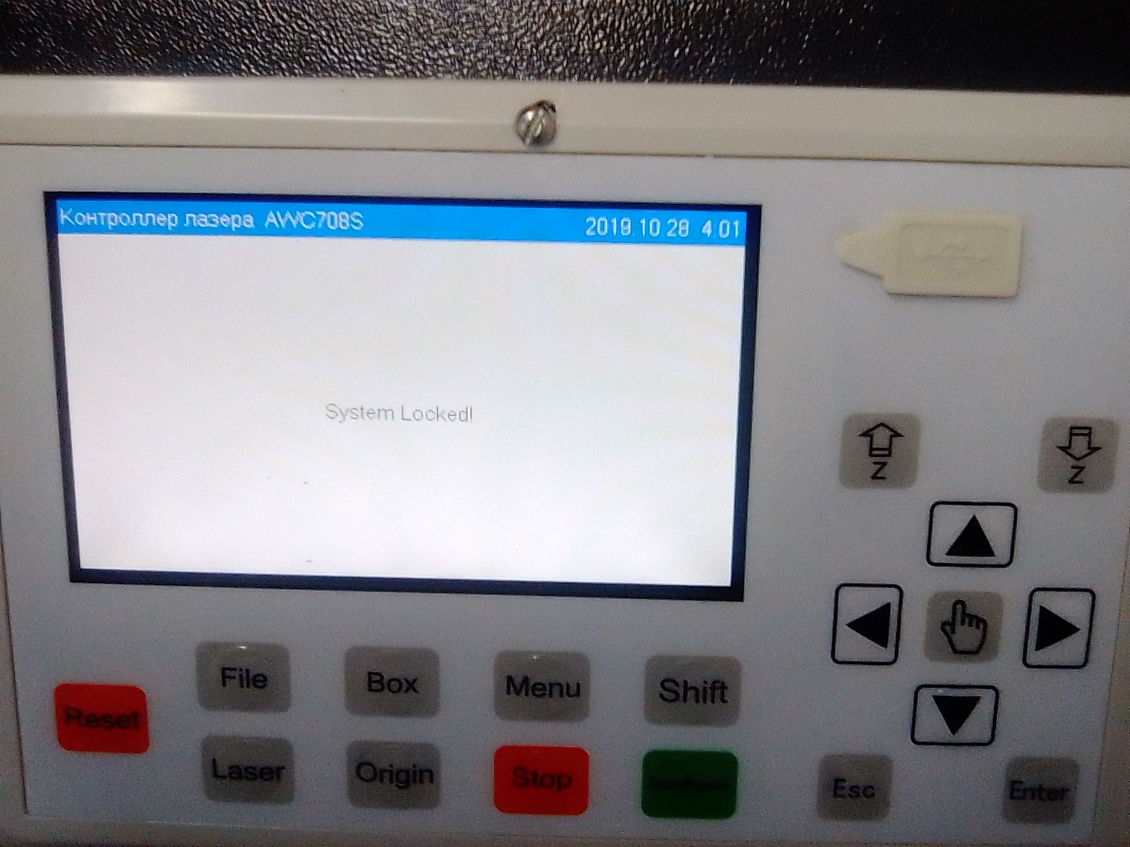

Прошу помощи знатоков. При корректировке настроек в лазеркад и последующем сохранением в контроллер,при старте на резку контроллер пишет-блокировка системы. Управление кнопками,тест лазера и остальные функции прекрасно работают, как только старт нажимаешь и все. Ребята выручайте.

более подробное описание проблемы поможет решить недоразумение гораздо быстрее......... что пишет контроллер в итоге ? поди выход за пределы рабочей зоны или что другое?

Система заблокированна

user authorization code? Ну или перепрошей

user authorization code.В самом контроллере есть такая вкладка помойку.там 3 раза повторяется user authorization code. За что это отвечает? Код там стоит везде 100000

ну так вводить наверное надо, судя по названию

Что туда вводить? Пароль производителя пробовал и 608 и 608 и что дал продавец 666888(откуда он его взял непонятно. Всегда пишет код неверный. Я что то уже жалею что взял этот контроллер,один геморрой какой то и информации в интернете как кот наплакал.

Auto Reset Settings
Go back to【Manufacturer Parameters Setting】, the click 【Auto Reset Settings】to modify
the value
Тыкаться надо , у меня руида, поэтому не точно говорю, но они похожи

Ребята проблема решена. Всё банально просто. При вводе пароля нужно было галочку поставить что то там типа - применять всегда для этого пользователя ну или что то в этом роде по английски было. Это называется дурная голова людям покоя не даёт))) ну зато будет что таким как я потом если что подсказать. Короче всем спасибо за советы.
