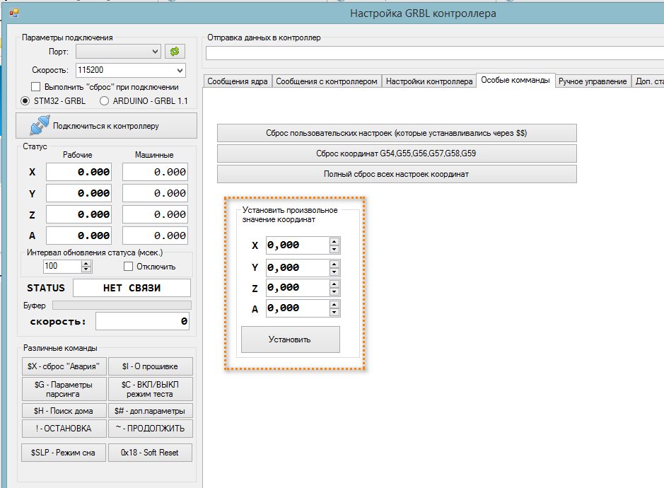

Re: Laser GRBL
Serg56 писал(а): Т.е ни какие координаты после выключения не сохраняются
Но например используя G-команды, можно вполне установить нужные координаты, без каких либо манипуляций, при условии что Laser GRBL в работе использует рабочие, а не машинные координаты.
Вот тут: Re: USBCNC GRBL 4 оси #58 я делал утилиту, для настройки контроллеров с прошивкой GRBL 1.1, и тестировал возможность, при которой:
2019-03-28_001038.png (3446 просмотров) <a class='original' href='./download/file.php?id=159778&mode=view' target=_blank>Загрузить оригинал (31.64 КБ)</a>
Без физического перемещения шпинделя, можно в данном месте установить произвольные координаты, потому что так хочу!
Но как сказал Мастерю определение места положения в тексте G-кода, нужно понимать....
