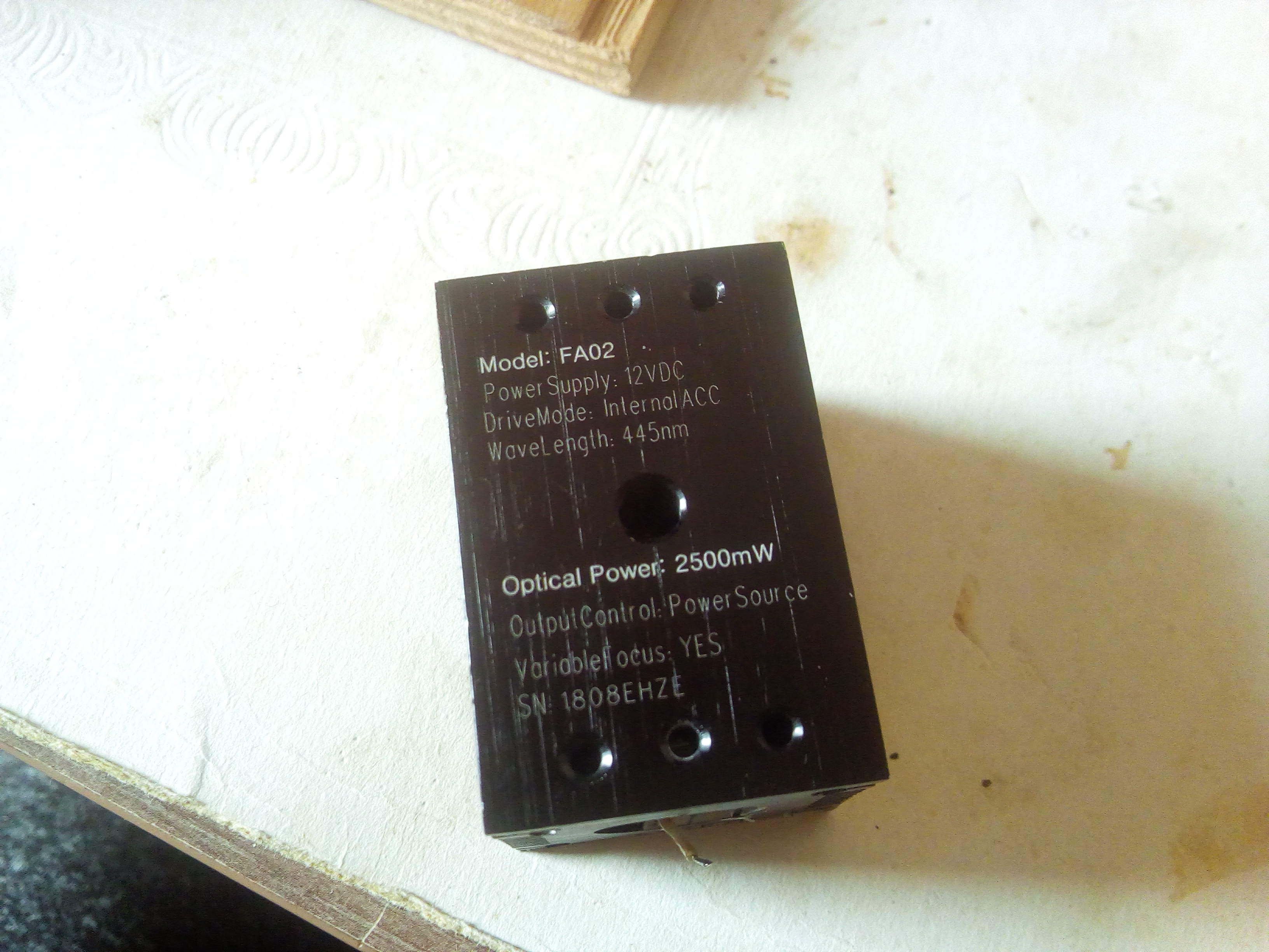

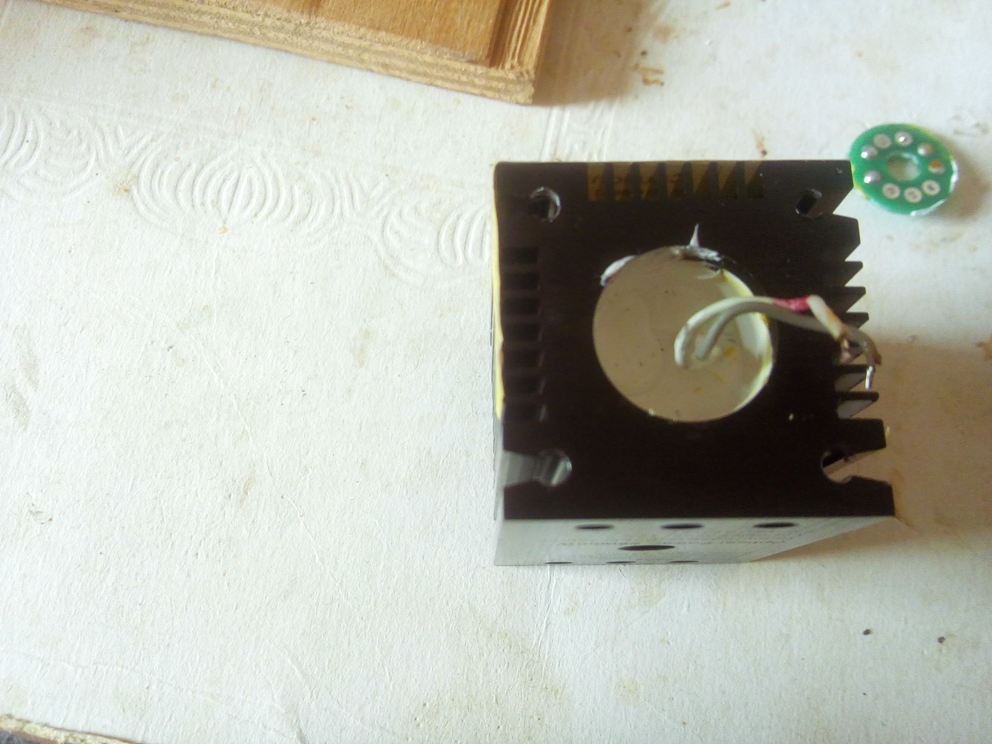

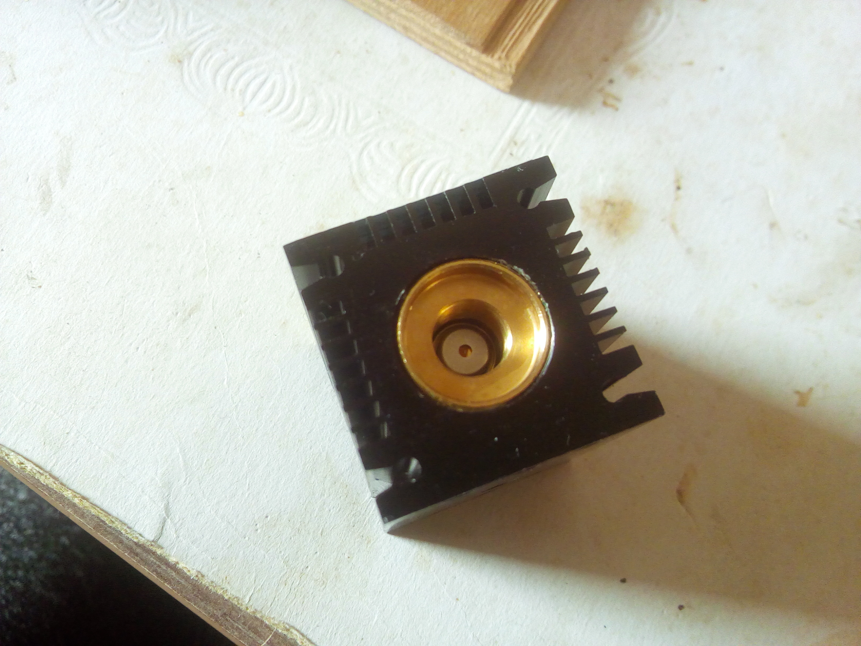

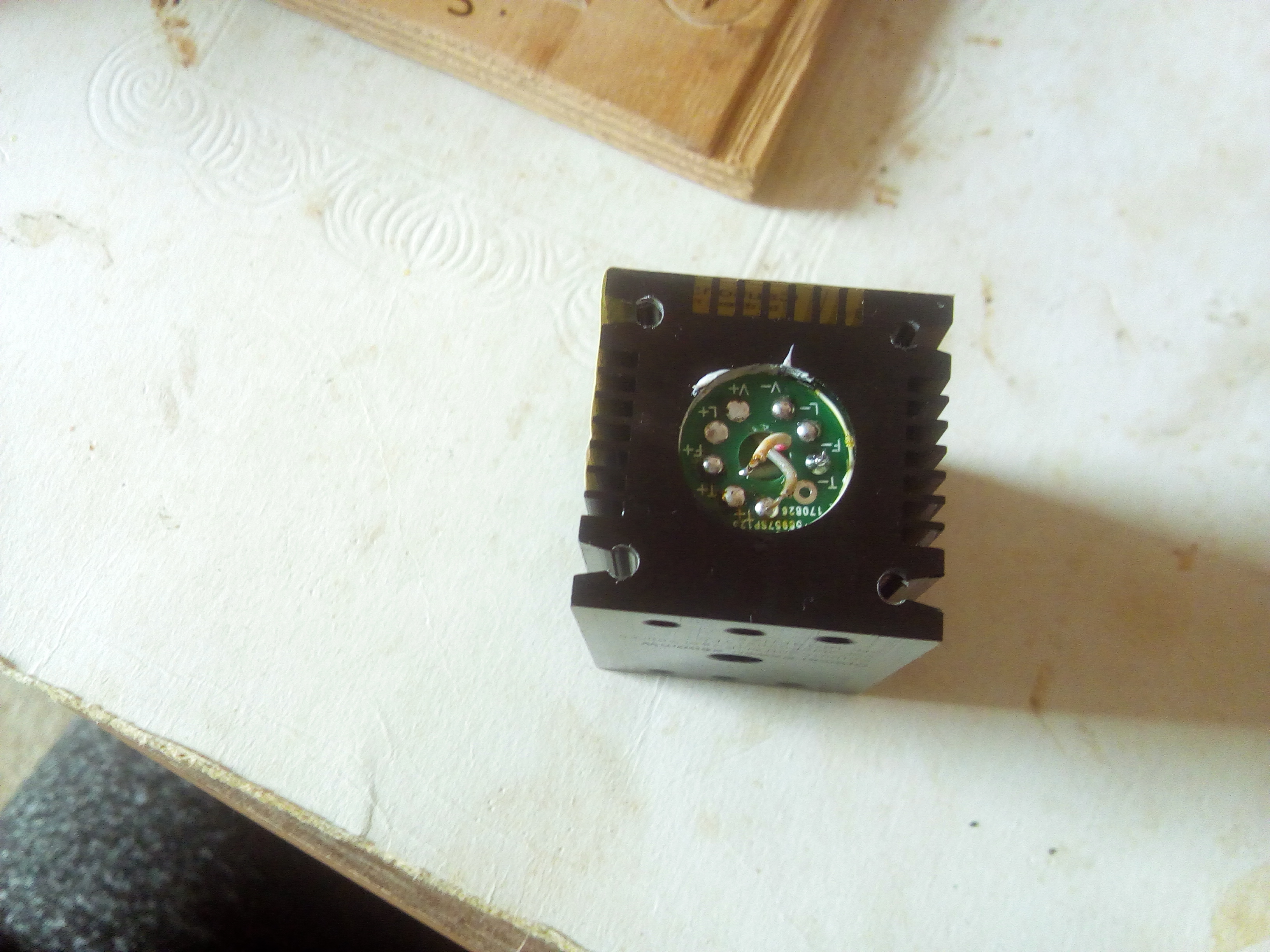

Всем привет. Есть лазер 2.5Вт
Китай. Лазер без ТТЛ. Хочу поставить плату отдельно купленную ТТЛ. Слышал что внутри корпуса стоит сам диод лазер со стабилизатором. Это так? Или есть такие де диоды на 12В? Что за герметик залит? Чем его можно заменить?

Если правильно понял, то диод вы достали. Вопрос зачем, ну или для чего?
Вот теперь собрать попробуйте с той же точностью, да ещё и БЕЗ ЕДИНОЙ ПЫЛИНКИ. Да теперь с "герметиком" ещё проблема.
Или Вы думали, что просто так там всё залито "не пойми чем".

Разобрал. Расковырял. Диод на месте. Не вынимали, так как смысла не вижу. Родную плату стабилизатора снял. Поставил плату ТТЛ. Выставил ток и вольтаж. Работает.

Вы его разгерметизировали, а это большая проблема.
Да, и если светится, то это не значит что работает.
МАЛЕЙШАЯ пылинка при работе и ему придёт писец, не говоря о том что будет недорезать/недовыжигать :wik:
