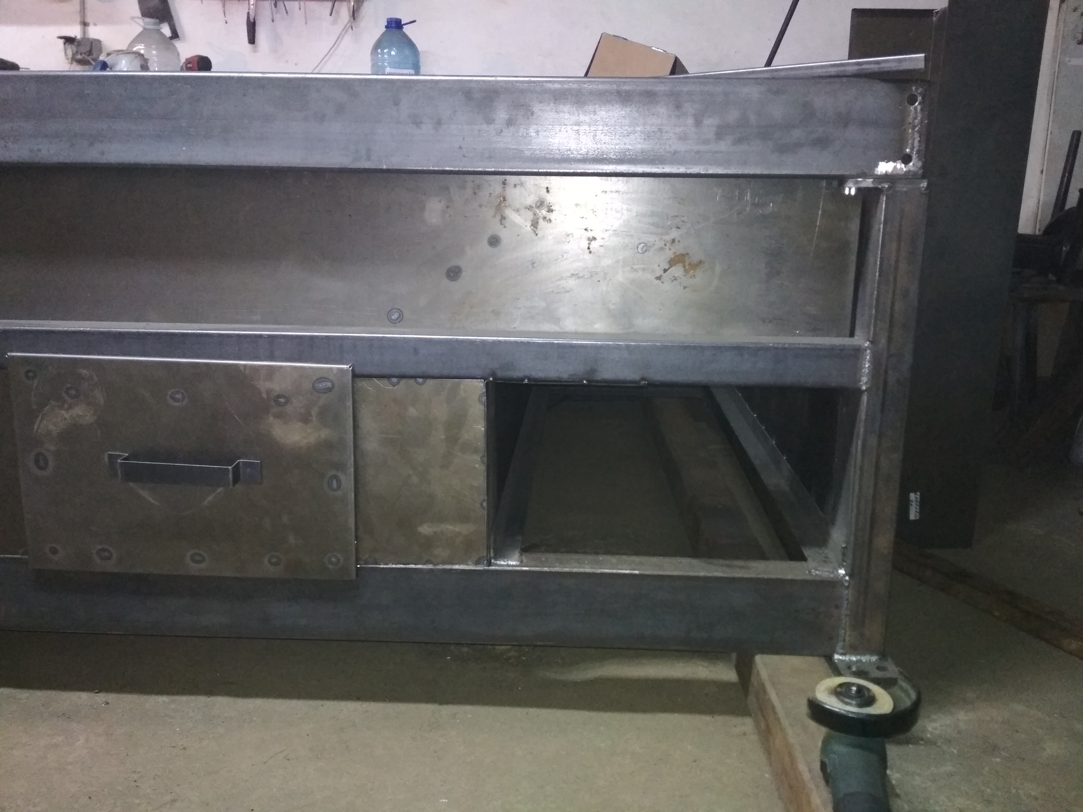

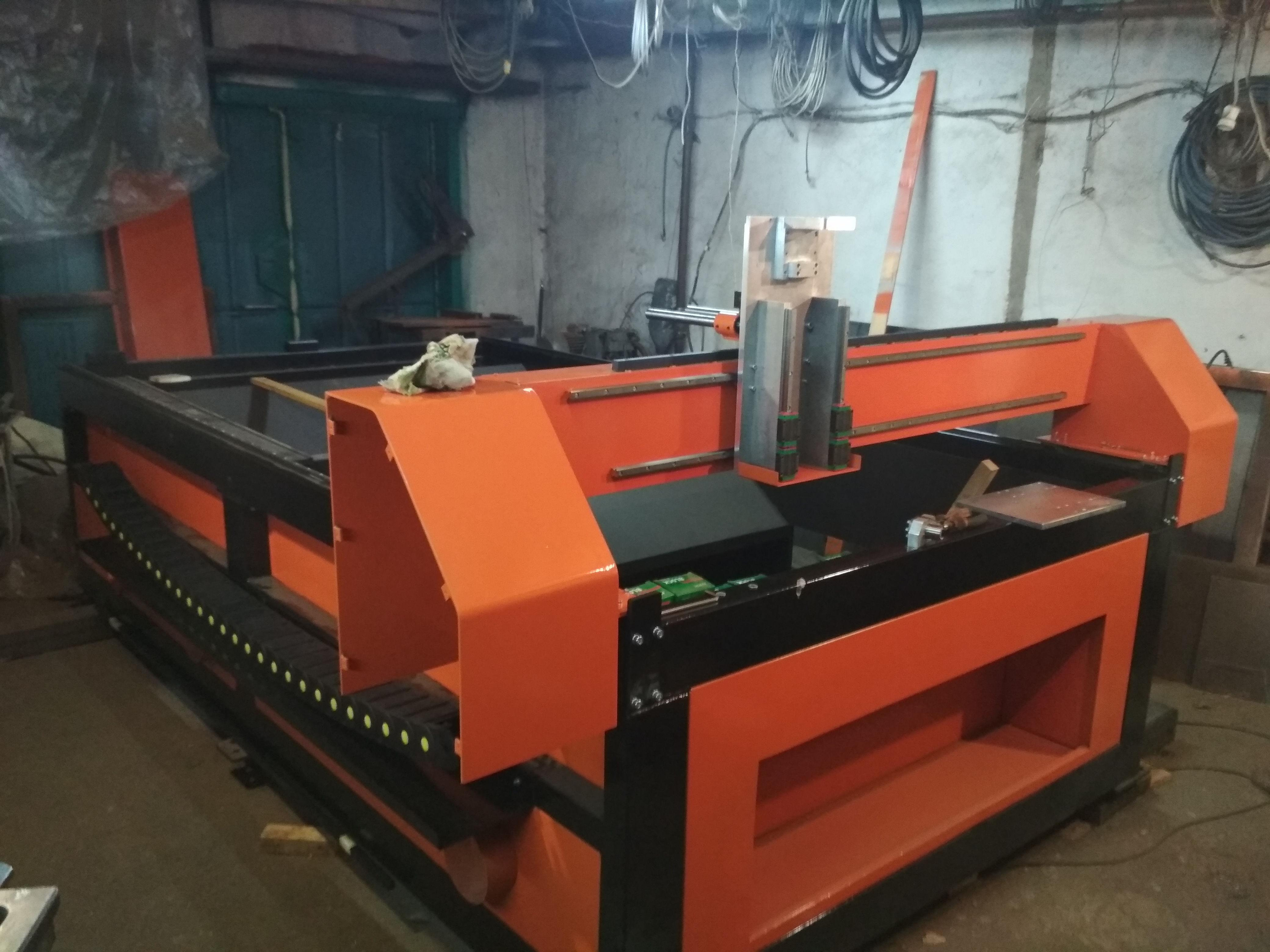

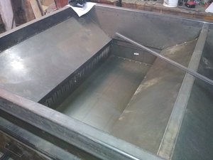

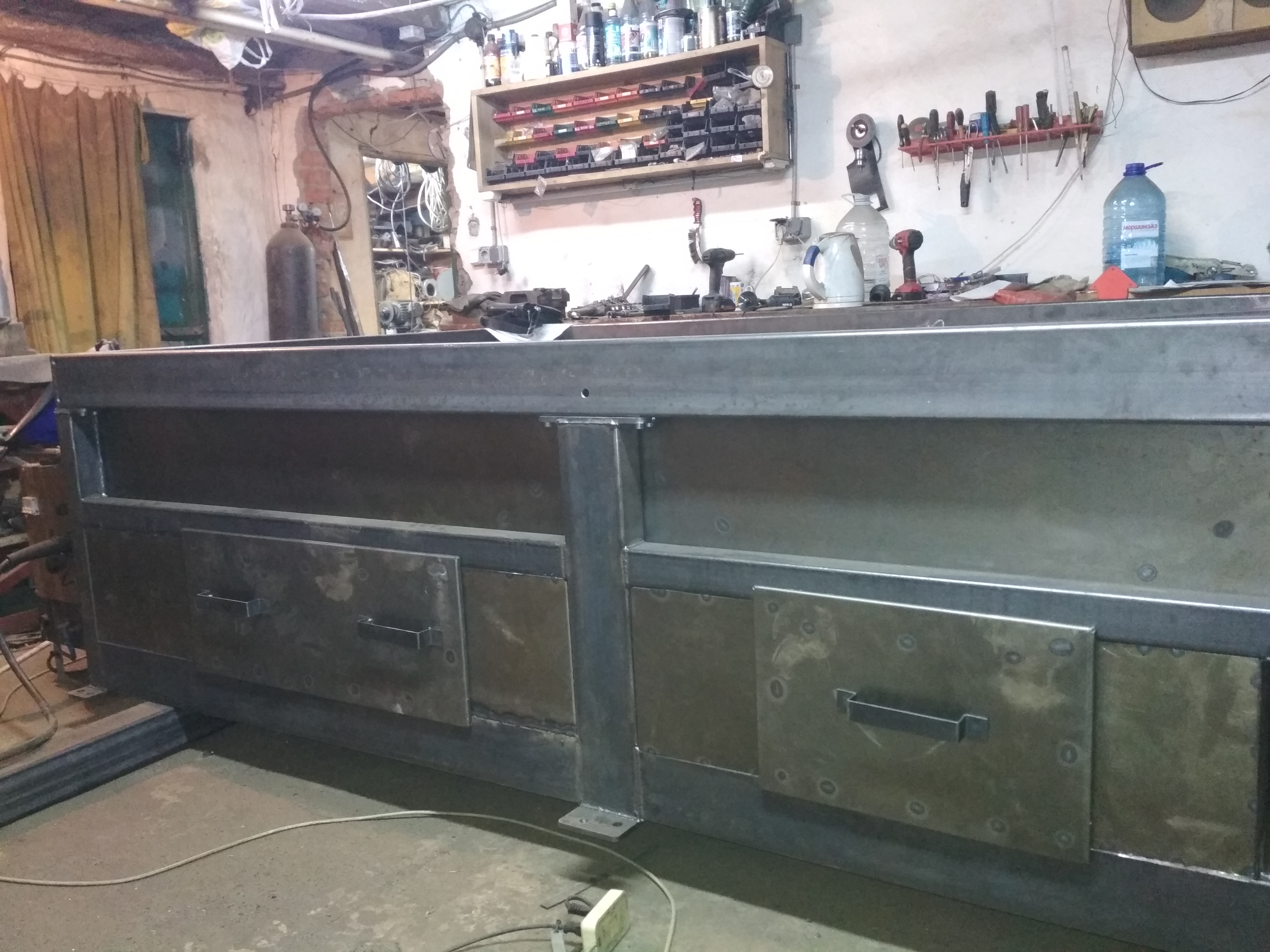

aftaev писал(а):спрячь с фото зановески. Hanter увидит, начнет про культуру производства рассказывать. Будет рассказ как это влияет на выход порнушных деталей
Ты уже все цеха с утра оббежал ?? сбегай к соседям, померяй станки бал-баром... проверь не отстает ли одна ось от другой... Ремни на токарке проверь... вдруг их стружкой засыпало.... Вобщем делом займись...:)

aftaev писал(а):mummy117, спрячь с фото зановески. Hanter увидит, начнет про культуру производства рассказывать. Будет рассказ как это влияет на выход порнушных деталей :)
:hehehe: То накрыт токарный станок, берегу, от этих болгарок и сварок......

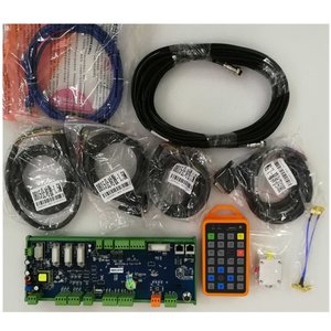

Взамен контроллера RUIDA RDC6333F было решено купить MCC3721H.
au3-tech-MCC3721H.jpg (5656 просмотров) <a class='original' href='./download/file.php?id=150524&mode=view' target=_blank>Загрузить оригинал (254.53 КБ)</a>

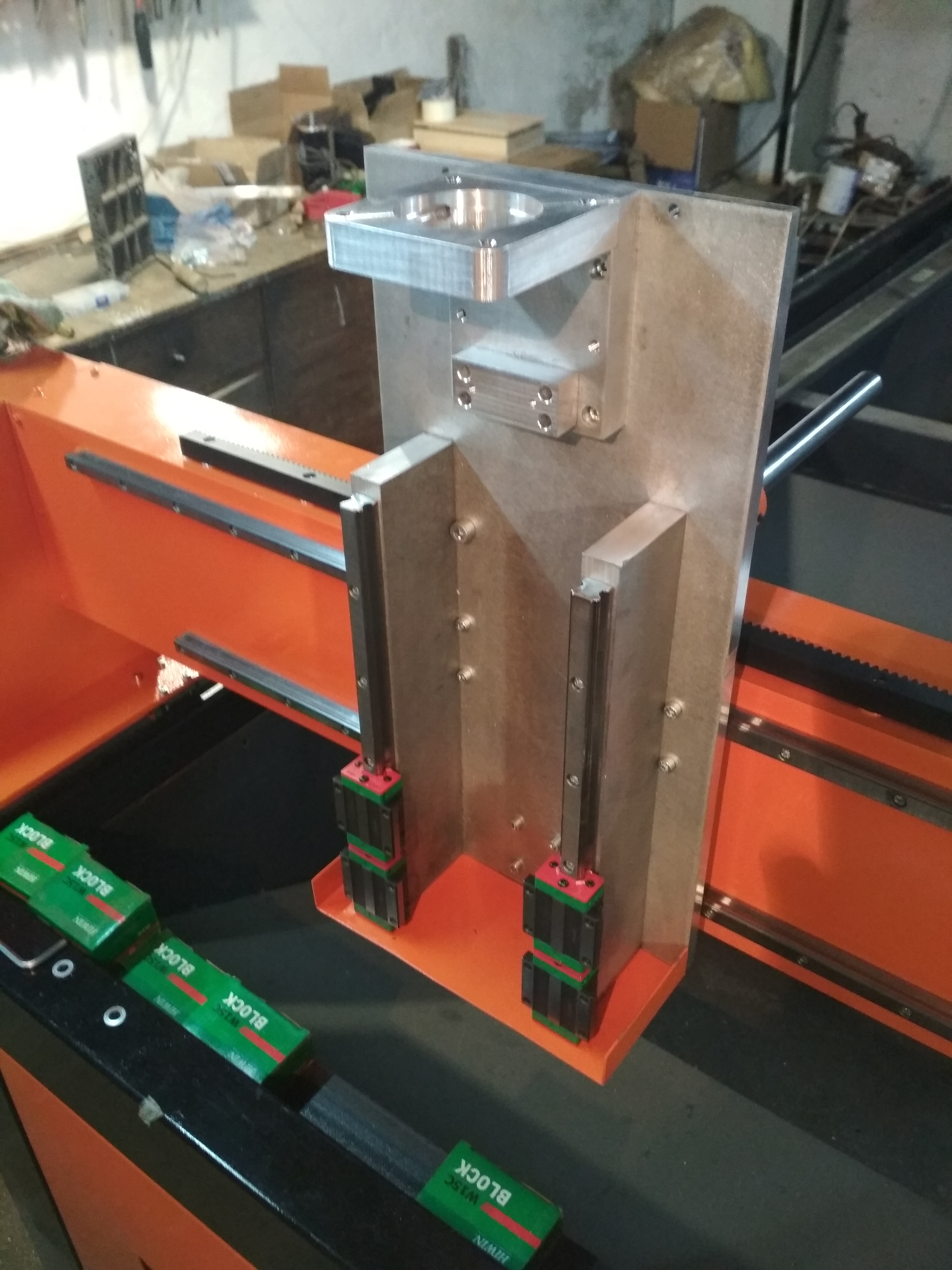

Прогресс по станку.
IMG_20181115_171300.jpg (5576 просмотров) <a class='original' href='./download/file.php?id=150602&mode=view' target=_blank>Загрузить оригинал (4.41 МБ)</a>
IMG_20181115_171148.jpg (5576 просмотров) <a class='original' href='./download/file.php?id=150603&mode=view' target=_blank>Загрузить оригинал (3.88 МБ)</a>
IMG_20181115_171129.jpg (5576 просмотров) <a class='original' href='./download/file.php?id=150604&mode=view' target=_blank>Загрузить оригинал (3.74 МБ)</a>
IMG_20181115_171114.jpg (5576 просмотров) <a class='original' href='./download/file.php?id=150605&mode=view' target=_blank>Загрузить оригинал (4.19 МБ)</a>
IMG_20181115_171107.jpg (5576 просмотров) <a class='original' href='./download/file.php?id=150606&mode=view' target=_blank>Загрузить оригинал (4.28 МБ)</a>
Re: Создание волоконного лазерного станка.

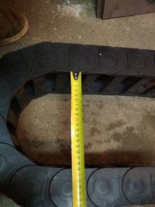

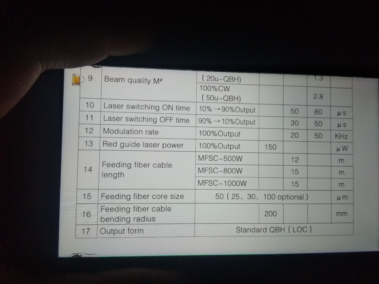

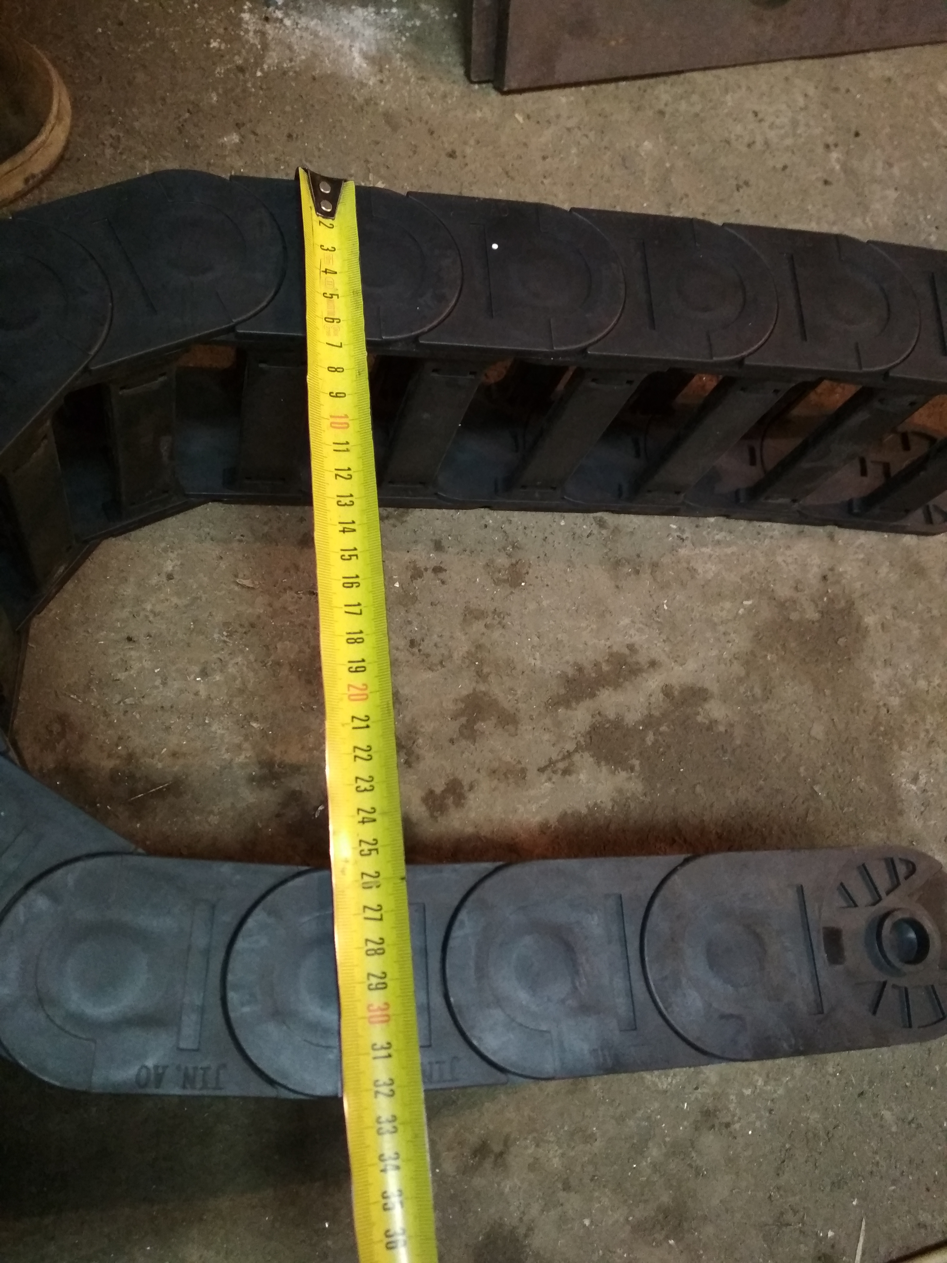

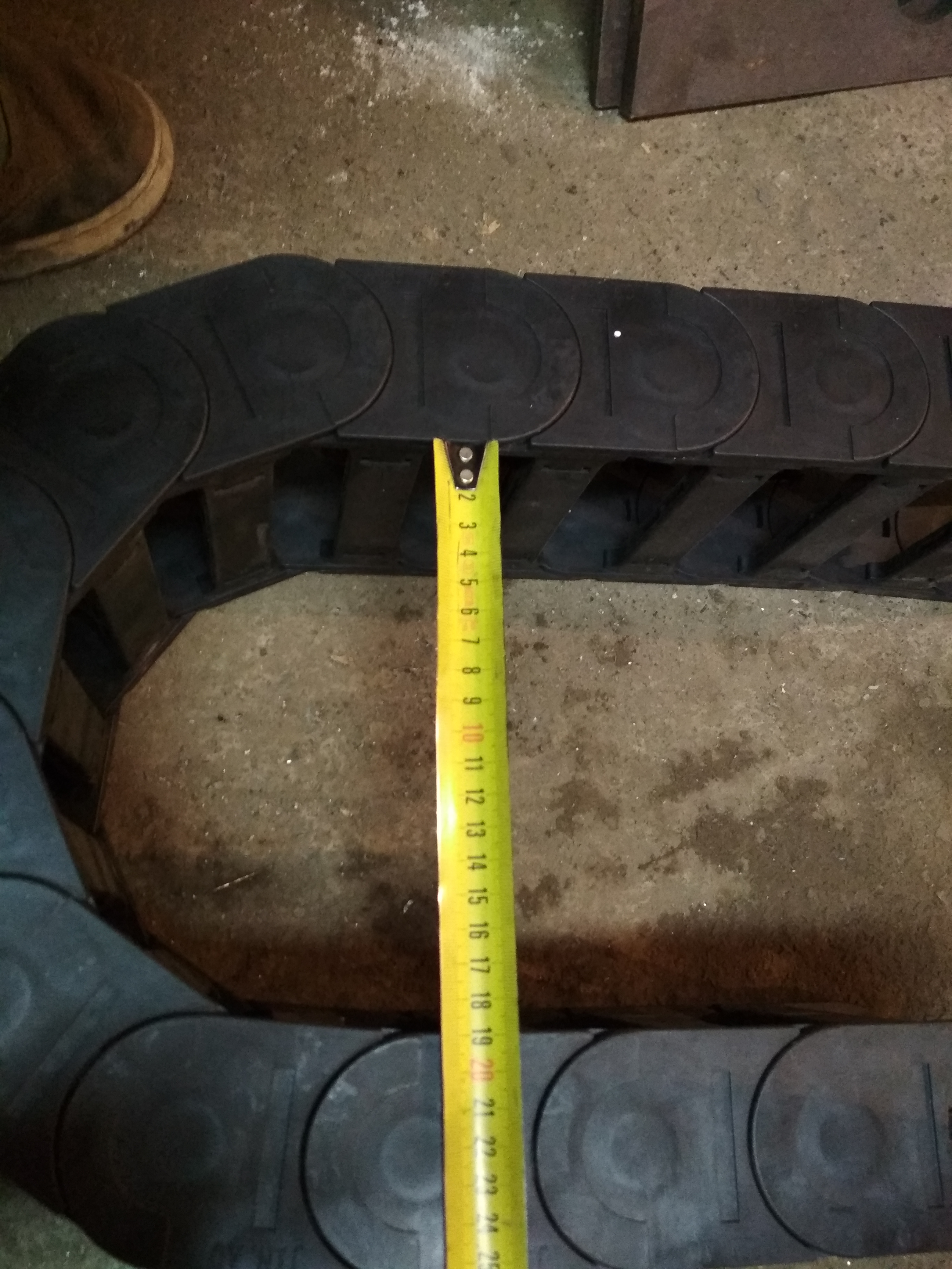

mummy117, у кабель канала радиус сгиба сколько? Для оптоволокна нужен кабель канал с большим радиусом сгиба, чем для проводов.

aftaev писал(а):Для оптоволокна нужен кабель канал с большим радиусом сгиба, чем для проводов.
Не совсем так, смотря какое волокно и смотря какой радиус считать большим.

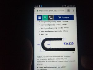

Все схвачено.

Радиус 200мм у кабеля и 150мм у гусеницы (300 диаметр)....

Мы его крепким к внешнему радиусу "гусеницы".

мм 10, может больше, если вопрос про пробить.
К внешнему радиусу гусеницы я крепить не стал бы, как и использовать открытую.

Лодочник писал(а):Радиус 200мм у кабеля и 150мм у гусеницы (300 диаметр)...
У нас примерно с таким радиусом на одном станке уже лет восемь металлический фрязинский рукав одномодового волоконника бегает.

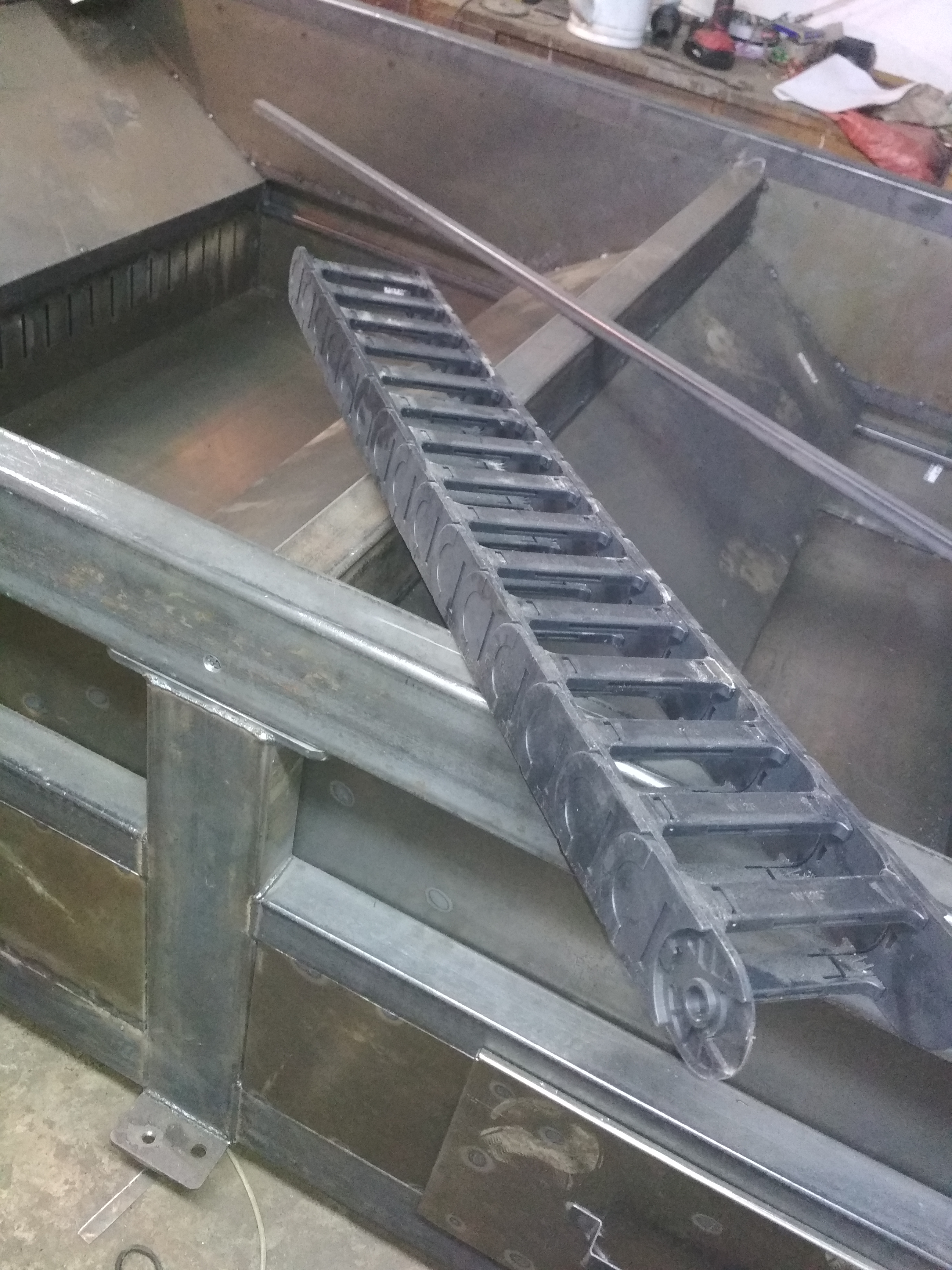

Кинули с кабель каналом.....

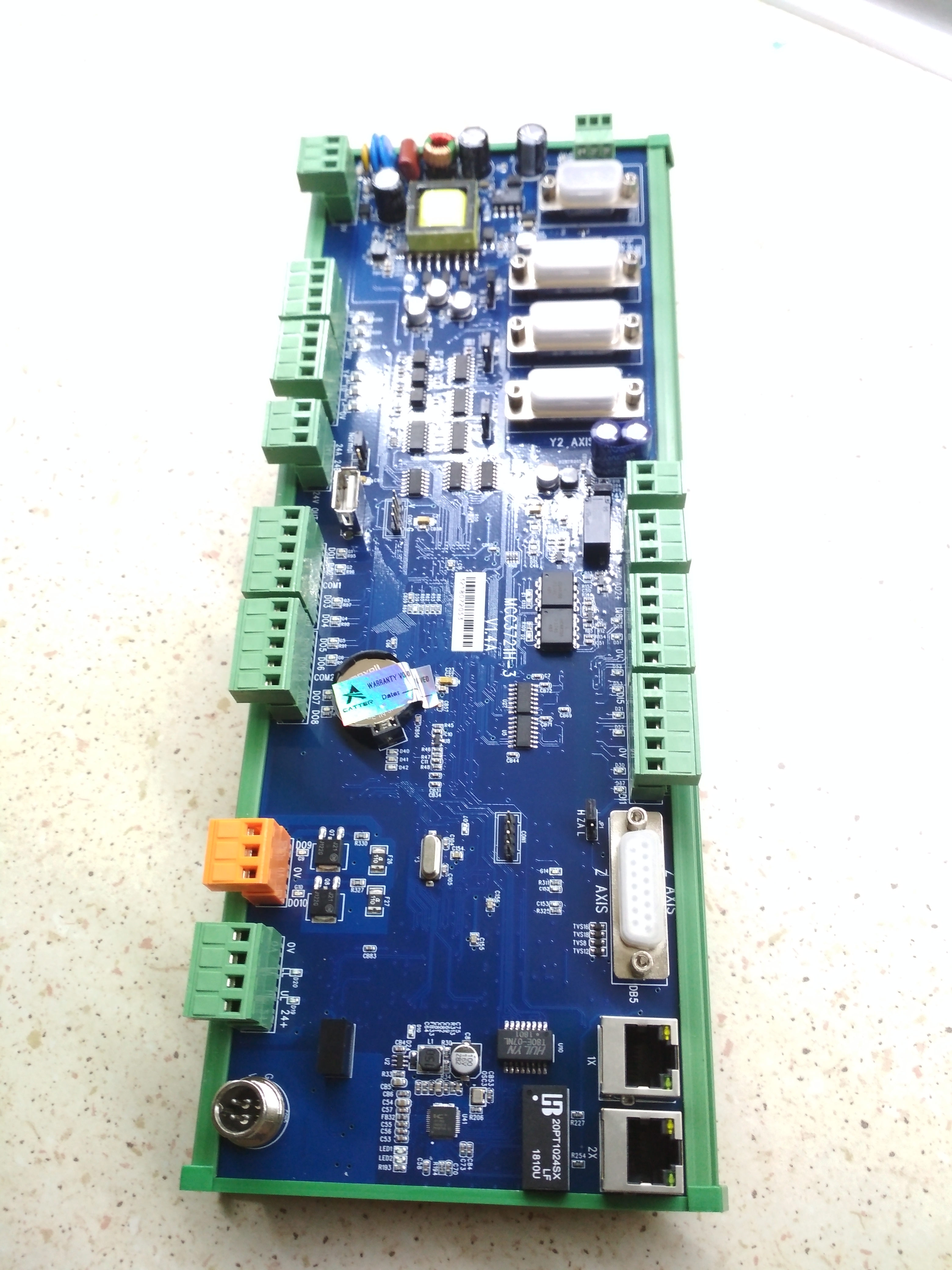

Контроллер AU3TECH MCC3721H.
MCC3721H (5261 просмотр) <a class='original' href='./download/file.php?id=151311&mode=view' target=_blank>Загрузить оригинал (2.76 МБ)</a>
MCC3721H

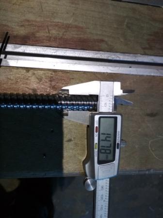

Движемся по сборке. С этими поставщиками...... Заказал винт 1610, отдал токарю для разделки концов, забрал одеваю гайку - а она что хер в стакане болтается. Как так можно.....
