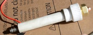

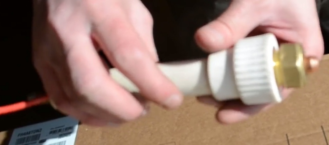

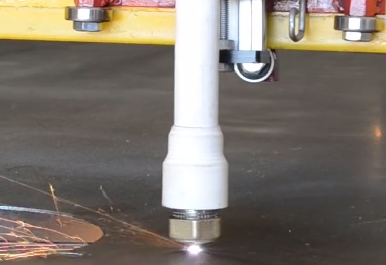

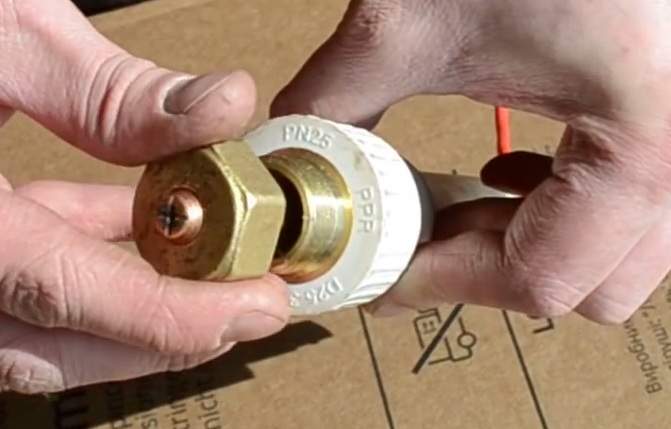

День добрый! Помогите разобраться в конструкции самодельного плазмотрона, много раз на просторах интернета встречал сделанный из полипропиленовой трубы. Интересуют детали, которые нужно купить для его сборки, если кто ссылками на них поделится будет очень кстати.
Прошу сильно не пинать, может там все и элементарно, но я в этом направлении новичок, потихоньку покупаю нужные детали для сборки ЧПУ плазмореза, поэтому по картинкам и видео не могу понять, что нужно прикупить, что там фитинги из хоз.магазина, а что спец.детали. А больше информации найти не получилось.
Подсмотрел у Armatura-ural
Armatura-ural1.jpg (2976 просмотров) <a class='original' href='./download/file.php?id=151490&mode=view' target=_blank>Загрузить оригинал (91.13 КБ)</a>
Armatura-ural2.jpg (2976 просмотров) <a class='original' href='./download/file.php?id=151491&mode=view' target=_blank>Загрузить оригинал (71.89 КБ)</a>
Armatura-ural3.jpg (2976 просмотров) <a class='original' href='./download/file.php?id=151492&mode=view' target=_blank>Загрузить оригинал (69.81 КБ)</a>
Armatura-ural4.jpg (2976 просмотров) <a class='original' href='./download/file.php?id=151493&mode=view' target=_blank>Загрузить оригинал (105.36 КБ)</a>
Armatura-ural5.jpg (2976 просмотров) <a class='original' href='./download/file.php?id=151494&mode=view' target=_blank>Загрузить оригинал (63.76 КБ)</a>

воистину "из говна и палок"...
не советую, такой херней заниматься..
Щас еще народ подойдет, стебаться начнут. :hehehe:
Если источник плазмы еще как-то можно повторить, Хоть и очень непросто, то плазмотрон (хоть вроде ничего особо хитрого нет) я бы делать не взялся.
поищите на авито и иже с ним, бу плазмотрон и не тратьте время... Поверьте, дешевле выйдет.

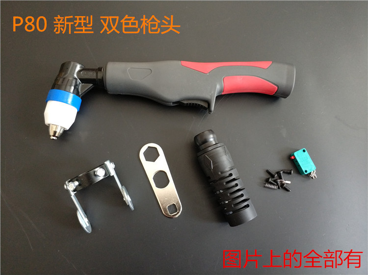

Вот сюда идешь https://ru.aliexpress.com/item/P-80-Pla ... cc7ef9107b и покупаешь.
tatoshka писал(а):что там фитинги из хоз.магазина, а что спец.детали. А больше информации найти не получилось.
Плазматрон сильно греется. Твоя труба из хоз. магазина через минут 15 поплывет. Электрод и сопло будет не соосно, и как спички будут гореть сопла. Дешевле купить готовый.

tatoshka писал(а):Хотя у Armatura-ural несколько видео пересмотрел, вроде неплохой рез получается
Сейчас время такое, что народ всякую фигню снимает ради лайков. Попроси его снять видео спустя месяц. Наверняка уже выбросил.
Тут заводские плазмотроны горят. А они не просто из пластика сделаны, а из стекловолокна и залит термостойкой пластмассой. Когда металл режешь, он долбит обратно точно в плазматрон. Сколько там выдержит плазматрон сделанный из трубы полипропиленовой :) Плазматроны больше 100А, часто идут с водяным охлаждением.
Потом плазматроны разные. Есть с HF поджигом, и с пневмоподжигом. С трубой что выше на фото скорее всего с HF поджигом.
