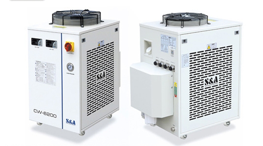

Кто совсем не в теме, немного фото
RDC6333F.jpg (23297 просмотров) <a class='original' href='./download/file.php?id=149455&mode=view' target=_blank>Загрузить оригинал (149.51 КБ)</a>
head.jpg (23297 просмотров) <a class='original' href='./download/file.php?id=149456&mode=view' target=_blank>Загрузить оригинал (161.26 КБ)</a>
max.jpg (23297 просмотров) <a class='original' href='./download/file.php?id=149457&mode=view' target=_blank>Загрузить оригинал (30.76 КБ)</a>
chiler.jpg (23297 просмотров) <a class='original' href='./download/file.php?id=149458&mode=view' target=_blank>Загрузить оригинал (97.83 КБ)</a>

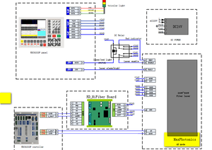

Пилить собираемся сталь 1.5 - 2 мм. Размер стола 2550*1300. У Maxphotonix QBH 500W есть охлаждение (фото 1), сделаем так как говорите, инструкции есть и голову и на источник, но схем подключение охлаждения нету.
Управлять источником планируем с контроллера, очень подфаритло, в инструкции на контроллер, в качестве примера, есть схема стыковки контроллера с источником.(фото 2) (включение, установка мощности, ошибки ...)
1.png (23185 просмотров) <a class='original' href='./download/file.php?id=149524&mode=view' target=_blank>Загрузить оригинал (124.18 КБ)</a>
2.png (23185 просмотров) <a class='original' href='./download/file.php?id=149525&mode=view' target=_blank>Загрузить оригинал (125.59 КБ)</a>

На этом фото все 3 контура последовательно !!!

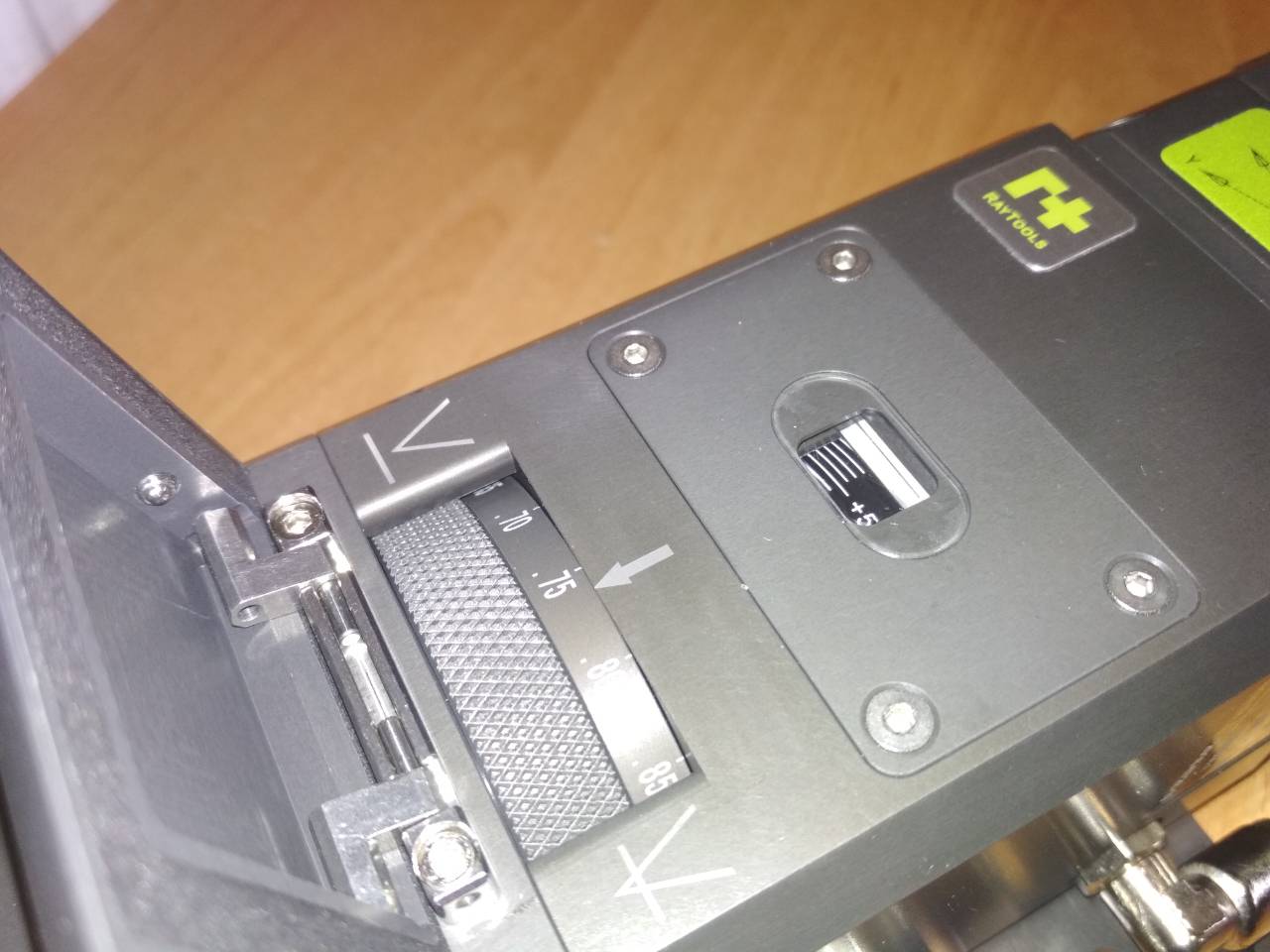

На фото голова с автофокусом, чем пятым движком рулить будешь?

FLUKE писал(а):На фото голова с автофокусом, чем пятым движком рулить будешь?
??????? А где это там автофокус? У меня такая же голова, что то я там такого не нахожу.
ручн.jpg (23129 просмотров) <a class='original' href='./download/file.php?id=149533&mode=view' target=_blank>Загрузить оригинал (94.82 КБ)</a>

Я изхожу от обратного. Как рукой крутануть фокус на этой голове? Я не вижу. Решил что она с автофокусом.
Теперь вижу.

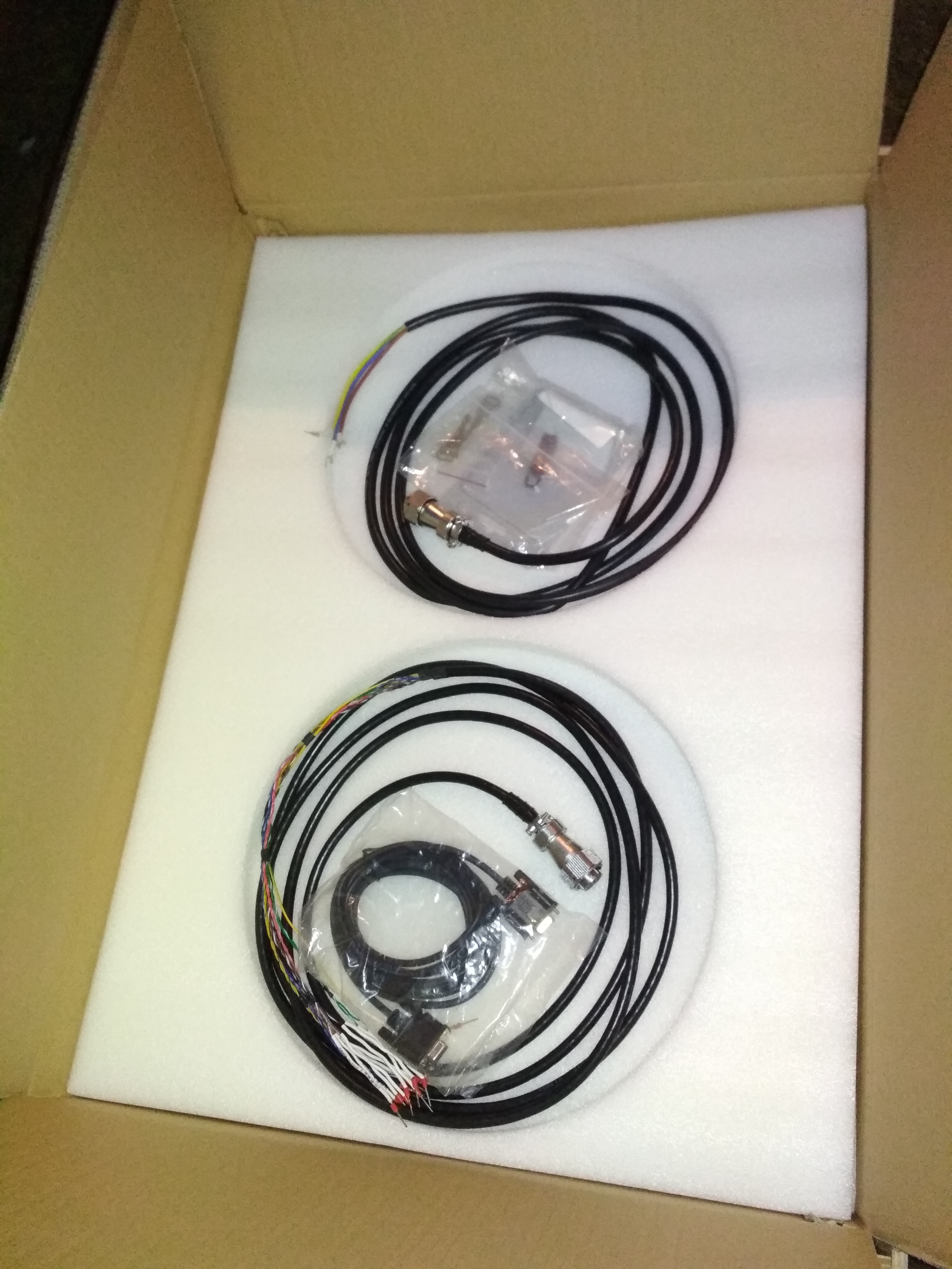

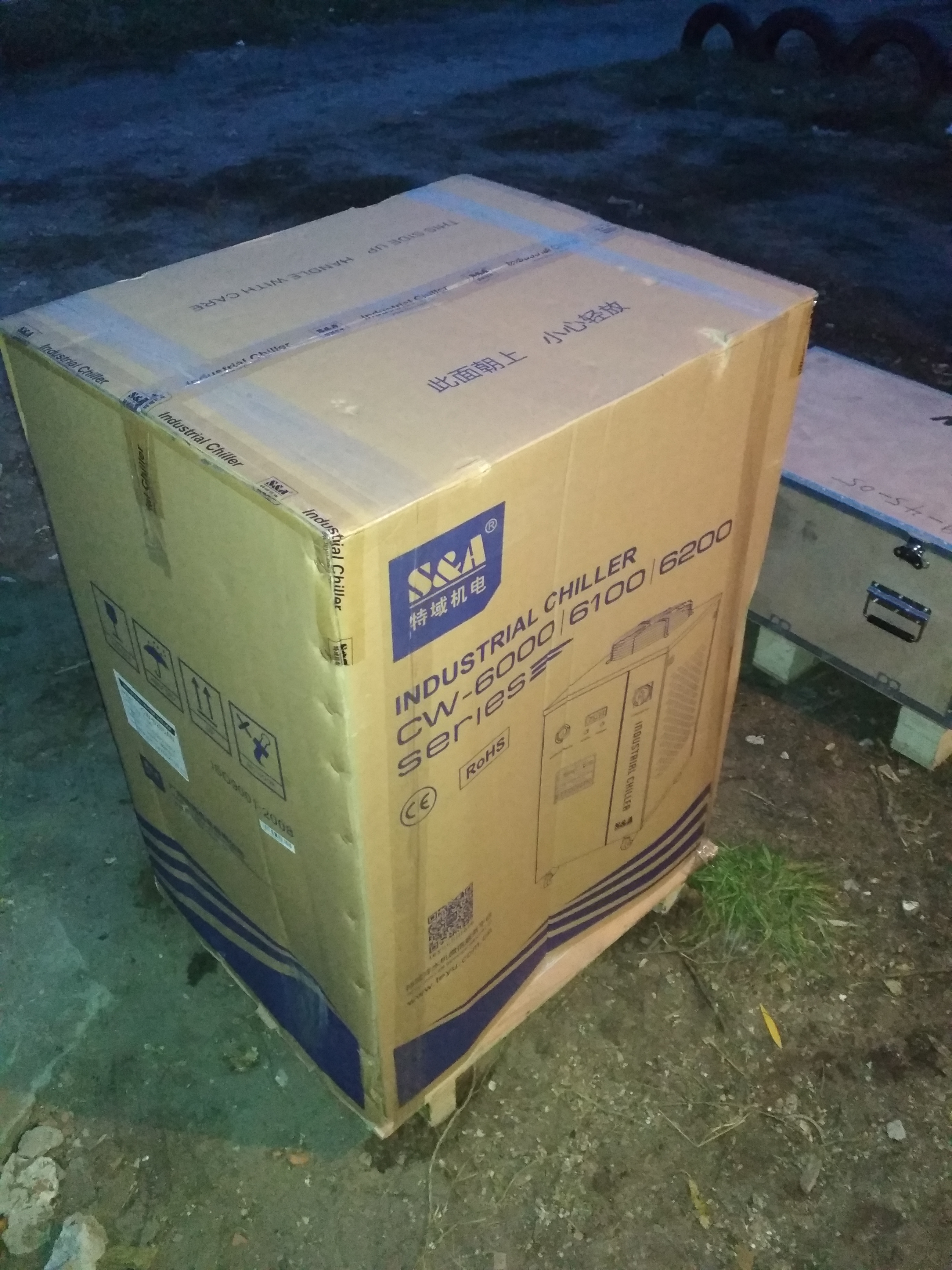

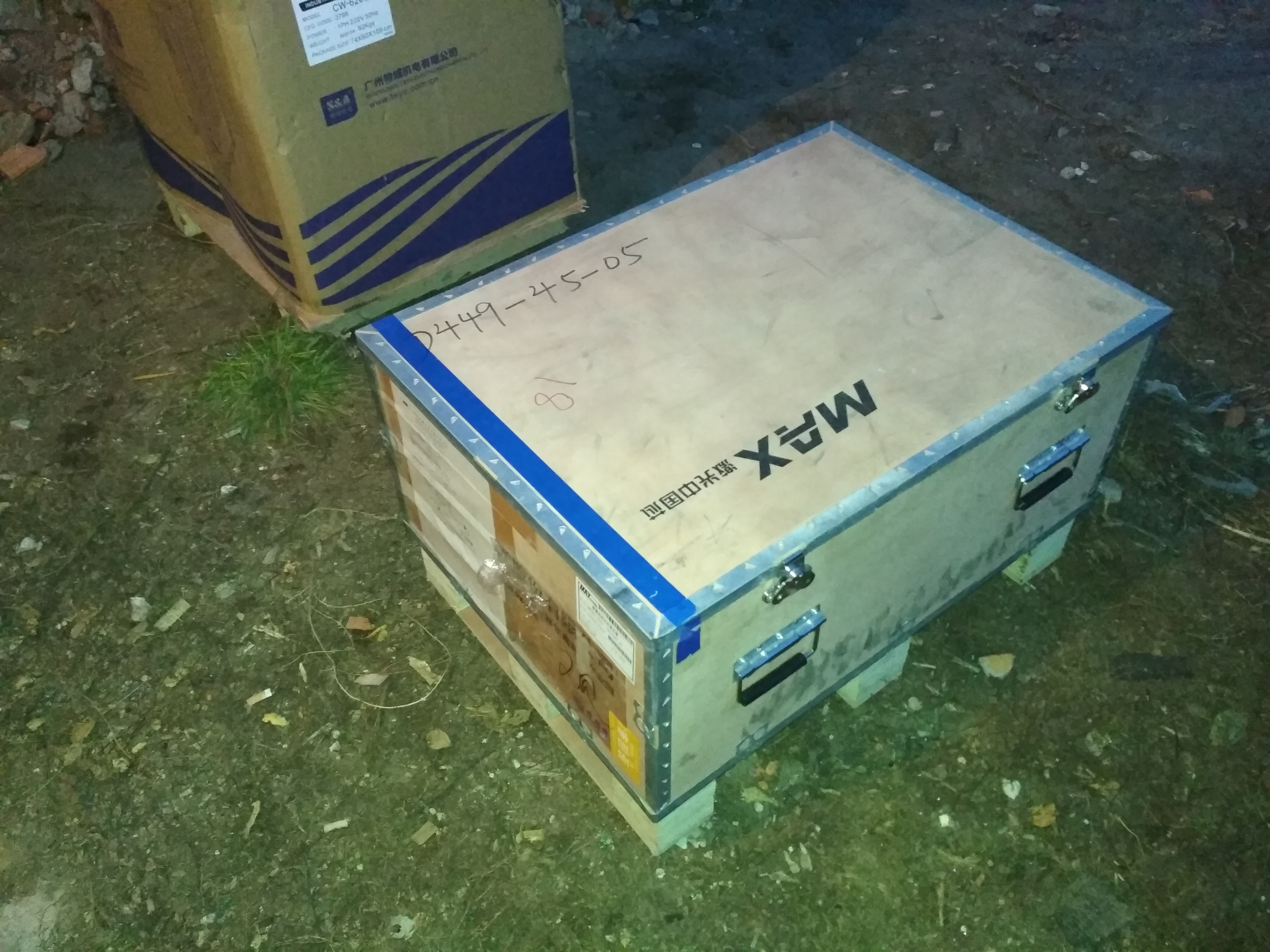

Привезли самое вкусное: источник и чиллер.
Точность - та какая получится.
IMG_20181102_163609.jpg (23005 просмотров) <a class='original' href='./download/file.php?id=149682&mode=view' target=_blank>Загрузить оригинал (4.44 МБ)</a>
IMG_20181102_163622.jpg (23005 просмотров) <a class='original' href='./download/file.php?id=149683&mode=view' target=_blank>Загрузить оригинал (4.29 МБ)</a>
IMG_20181102_163757.jpg (23005 просмотров) <a class='original' href='./download/file.php?id=149684&mode=view' target=_blank>Загрузить оригинал (4.06 МБ)</a>

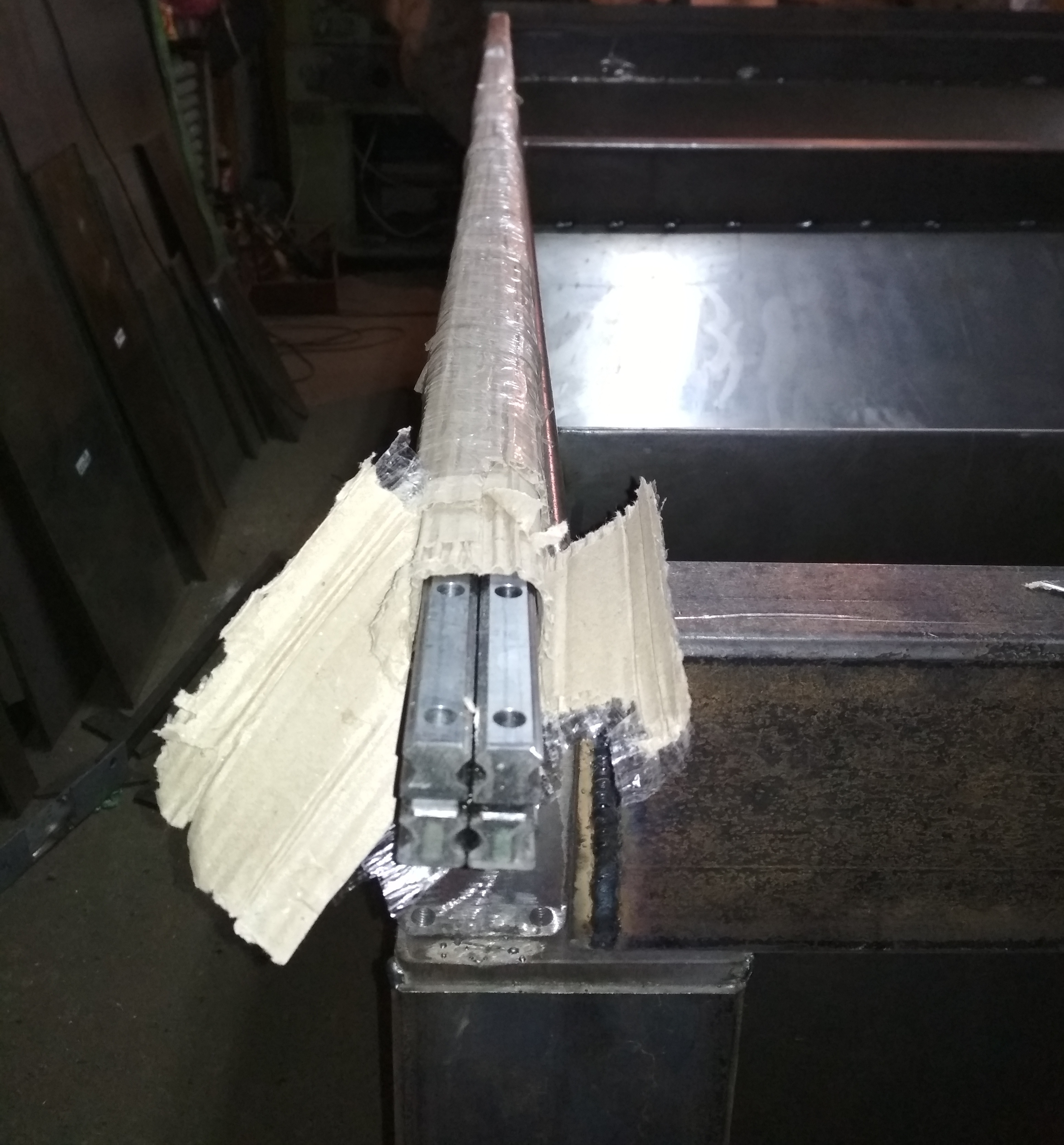

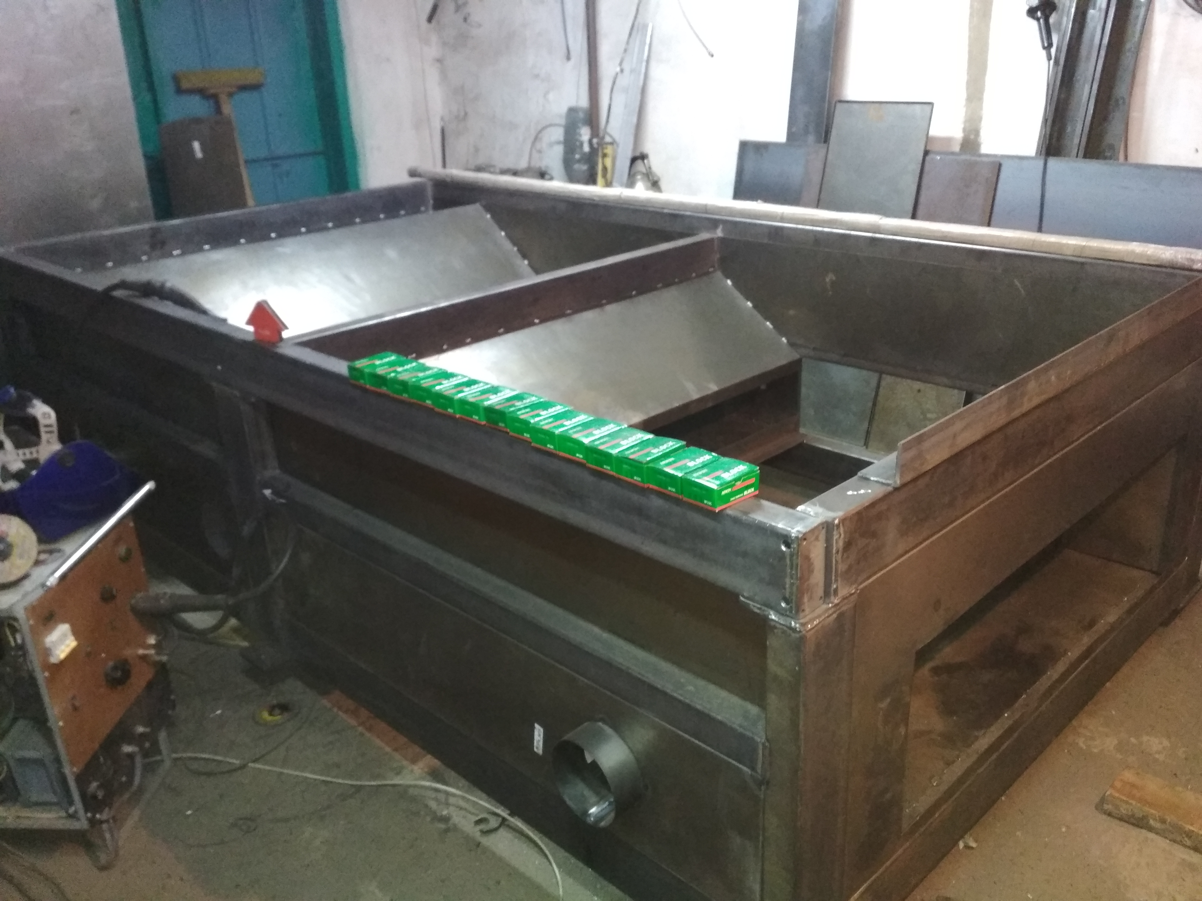

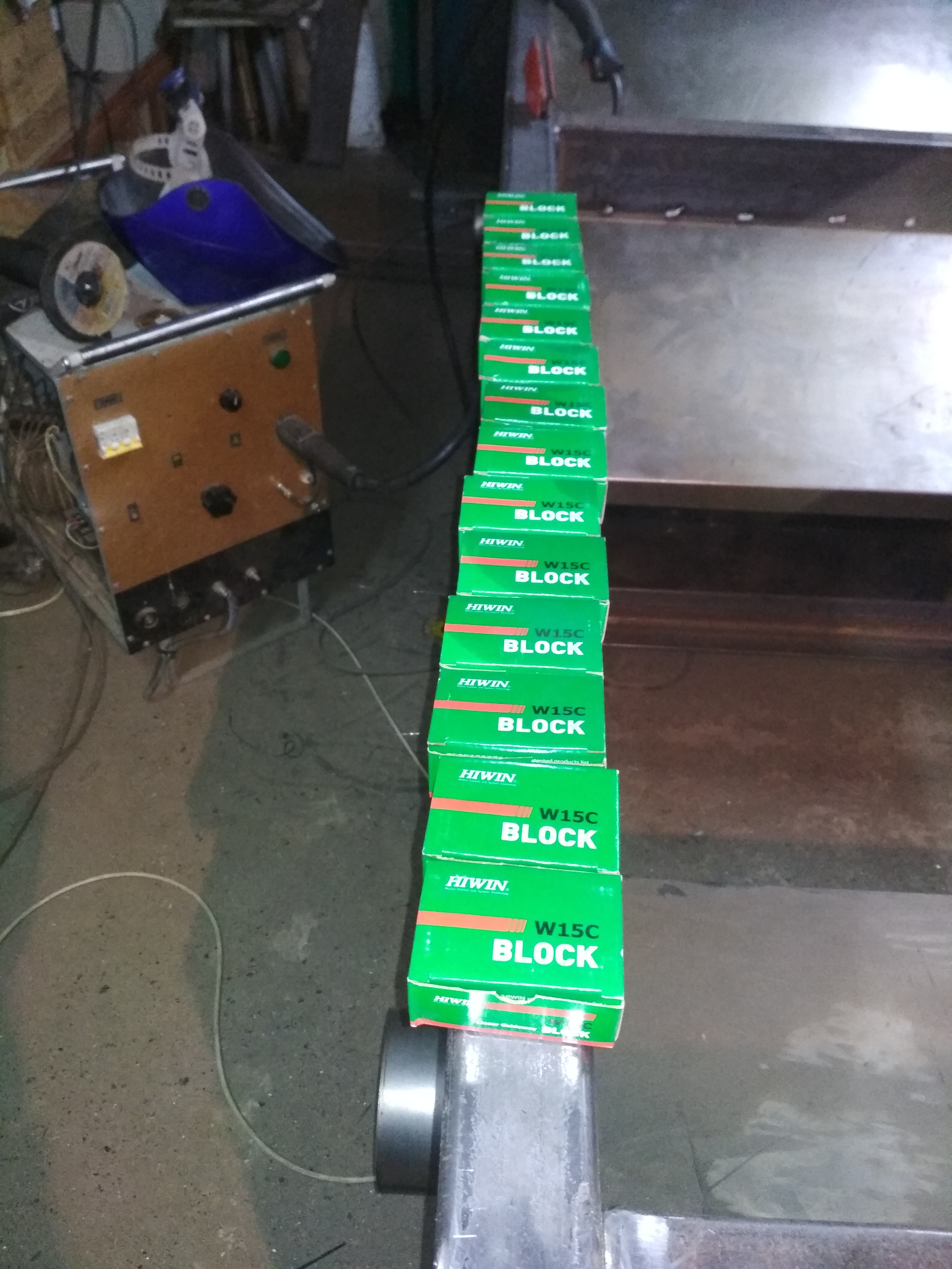

Прогресс по станку: рама почти готова, начали приезжать комплектующие: каретки Hiwin 15е с фланцем, 15 шт, 34$ шт; рельса Hiwin 15я 10 метров, 54$ м/п.
IMG_20181114_180139.jpg (22768 просмотров) <a class='original' href='./download/file.php?id=150505&mode=view' target=_blank>Загрузить оригинал (3.89 МБ)</a>
IMG_20181114_180148.jpg (22768 просмотров) <a class='original' href='./download/file.php?id=150506&mode=view' target=_blank>Загрузить оригинал (3.79 МБ)</a>
IMG_20181114_180410.jpg (22768 просмотров) <a class='original' href='./download/file.php?id=150507&mode=view' target=_blank>Загрузить оригинал (3.7 МБ)</a>
IMG_20181114_210639.jpg (22768 просмотров) <a class='original' href='./download/file.php?id=150508&mode=view' target=_blank>Загрузить оригинал (1.87 МБ)</a>
Re: Создание волоконного лазерного станка.
mummy117 писал(а):54$
Как то дороговато закупились вы. У официалов 45$ метр и каретка 25$.

mummy117, спрячь с фото зановески. Hanter увидит, начнет про культуру производства рассказывать. Будет рассказ как это влияет на выход порнушных деталей :)
