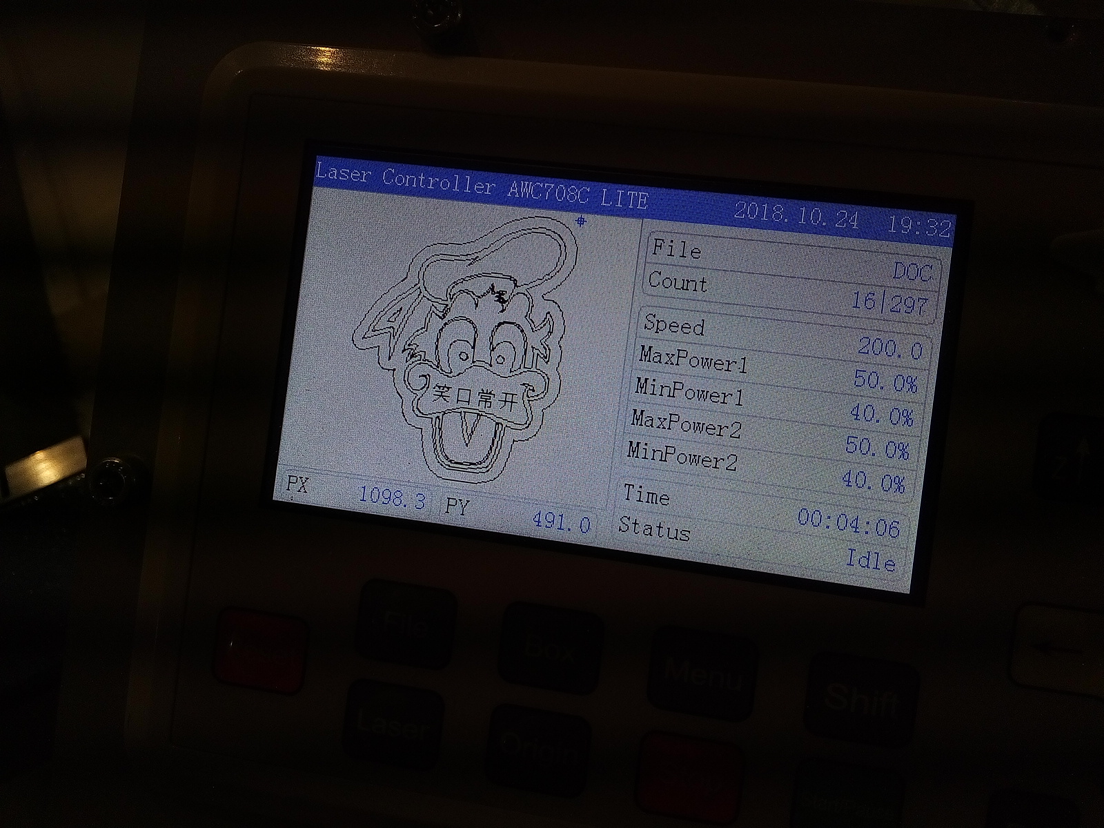

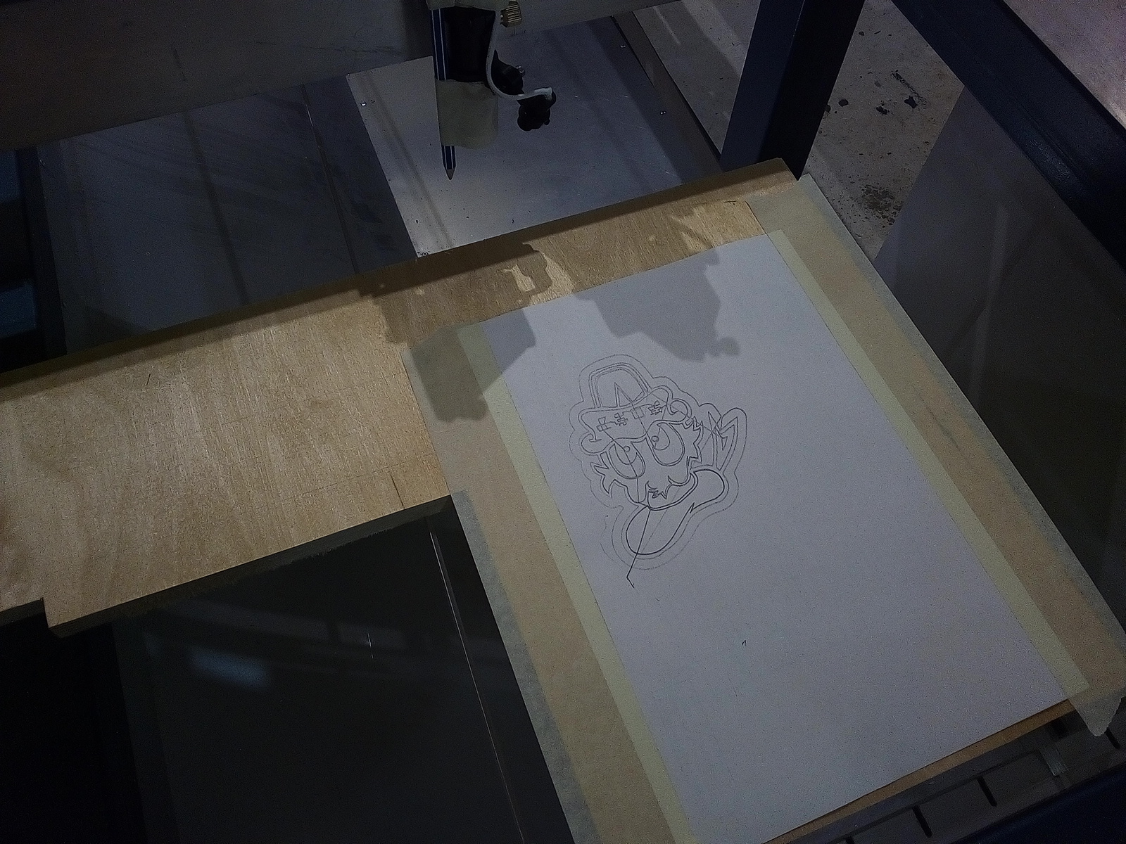

Подправил настройки контроллера, вбил рекомендованные из вышеозвученного мануала на 608-й.
Стало гораздо лучше, ушла резкость работы станка, оси стали двигаться гораздо приятнее.
Попробовал привязать карандаш к голове и нарисовать утиный фейс, который по умолчанию забит в контроллере.

непонятка заключается в том, что при работе оси двигаются в обратном направлении.
Заметил это еще вчера...
Сегодня попробовал поменять местами два из четырех проводов, идущих на ШД от драйверов.
Кроме того, изменил значения "негатив" на "позитив" в настройках осей, кроме того, поменял направления хоуминга и вектор отсчета координат.
И ничего не поменялось - с клавиатуры двигается нормально, куда и надо.
А вот при резке (выполнении УП) оси ездят в обратном направлении.
Перерыл все меню контроллера и не нашел как решит проблему... Подскажите, люди добрые!))

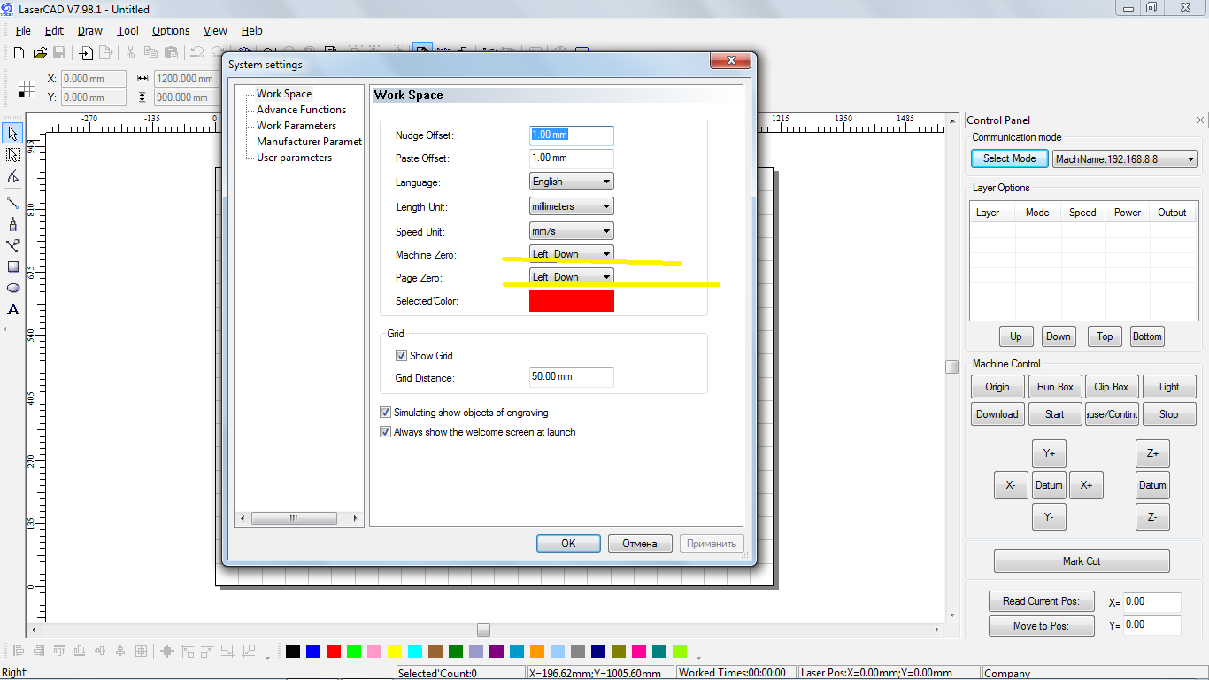

В Дом едет правильно? за курсорными клавишами тоже едет в нужном направлении? если да, то вероятно вот сюда забыл залезть
888.png (7457 просмотров) <a class='original' href='./download/file.php?id=149106&mode=view' target=_blank>Загрузить оригинал (99.43 КБ)</a>
ну и вот на эти два параметра тоже обрати внимание -
еще местечко.png (7449 просмотров) <a class='original' href='./download/file.php?id=149107&mode=view' target=_blank>Загрузить оригинал (345.34 КБ)</a>

Я всегда с компа настраивал, потому как удобнее , с самого контроллера ни разу в жизни не пробывал, потому и не подскажу однозначно.............
у тебя Дом на станке в каком углу? Китайцы как правило правый верхний делают на своих станках.......... А у тебя вероятно по фрезерным канонам левый-нижний
и полагаю что и картинка по обоим осям отзеркалена...........

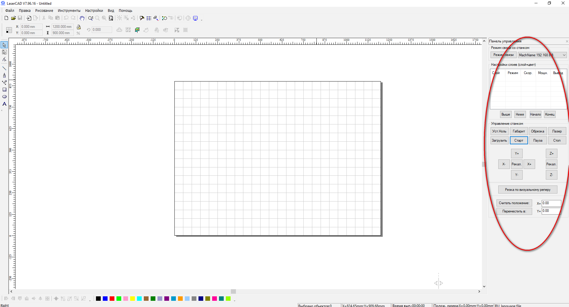

Станок должен управляться с компьютера, кнопками с панели управления из лазеркад?
Вот этими:
2018-10-24_212330.png (7429 просмотров) <a class='original' href='./download/file.php?id=149119&mode=view' target=_blank>Загрузить оригинал (97.18 КБ)</a>
Если да, то что-то не выходит настроить у меня соединение....

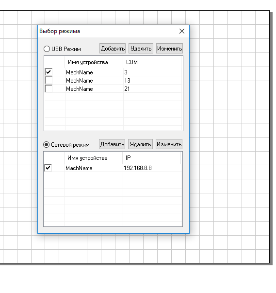

Станок с компом соединил кабелем, вроде настроил соединение
2018-10-24_212557.png (7429 просмотров) <a class='original' href='./download/file.php?id=149129&mode=view' target=_blank>Загрузить оригинал (30.57 КБ)</a>
IP адрес контроллера ввел, в лазеркаде выбрал управление через сеть
и чет нифига...
Что я делаю не так?

от кнопок в лазеркаде оси станка должны ездить
IP адрес компа задал в рукопашную? и какой?

у меня при нажатии кнопок вылазит вот это:
Я проверил IP контроллера (192.168.8.8), тот же адрес прописал в лазеркаде и его же прописал вручную в настройках подключения сети.
IP адрес компа не задавал нигде. Где его надо прописывать?

вот с картинками - http://help-wifi.com/raznye-sovety-dlya ... vruchnuyu/
IP компа напиши например 192.168.8.1.......

т.е. если я правильно понимаю, то в поле "основной шлюз" вбиваем айпи контроллера (в моем случае 192.168.8.8), "предпочитаемый DNS сервер" - тоже самое, а в поле "IP адрес" пишем что-либо произвольное, 192.168.8.1 до 192.168.8.254?

Слава, спасибо за помощь, комп с контроллером законектился)
