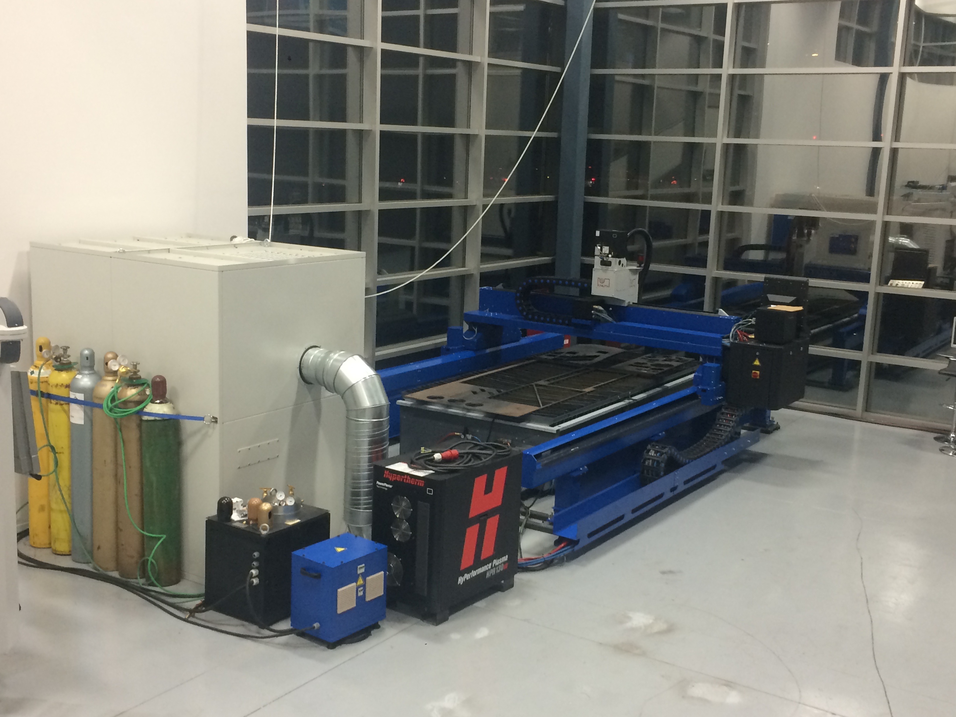

Делали пусконаладку нового плазмореза. С ним пришел и "фильтр". Фильтр размером примерно 3м*3м*2м. Внутри стоит вентилятор улитка на 5квт + фильтры. Через какое то время по таймеру включается вибратор + обдув воздухом фильтров через форсунки снаружи-внутрь. Стоит куча пневмоклапанов, которые по очереди подают воздух к форсунке. Так очищаются и регенерируются фильтра. Все ссыпается вниз в ведерце. Очищенный воздух возвращается в цех. После фильтра дыма не видно, как и особо запаха. Плазма отработала года 2, фильтры не меняли.
Все что нужно это переводческий чистить ведерце. Открываешь дверцу, отстегиваешь ведерце, выкатываешь. В ведре остается порошок очень похож на кофе :)

Вот белый ящик этот тот самый фильтр
0.JPG (3279 просмотров) <a class='original' href='./download/file.php?id=147250&mode=view' target=_blank>Загрузить оригинал (1.18 МБ)</a>

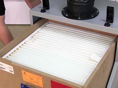

Фильтра там стоят примерно такие
01 .jpg (3279 просмотров) <a class='original' href='./download/file.php?id=147251&mode=view' target=_blank>Загрузить оригинал (17.07 КБ)</a>

SVP писал(а):Странно, вроде-бы запах фильтруют только всякие "хепа", а у них ресурс должен быть.
Может мы так дыма нанюхались что не чувствовали, или из-за высоты здания теплый воздух подымался вверх и запаха не чувствовалось.
НЕРА фильтры запах пропускают. Не раз проверено.
