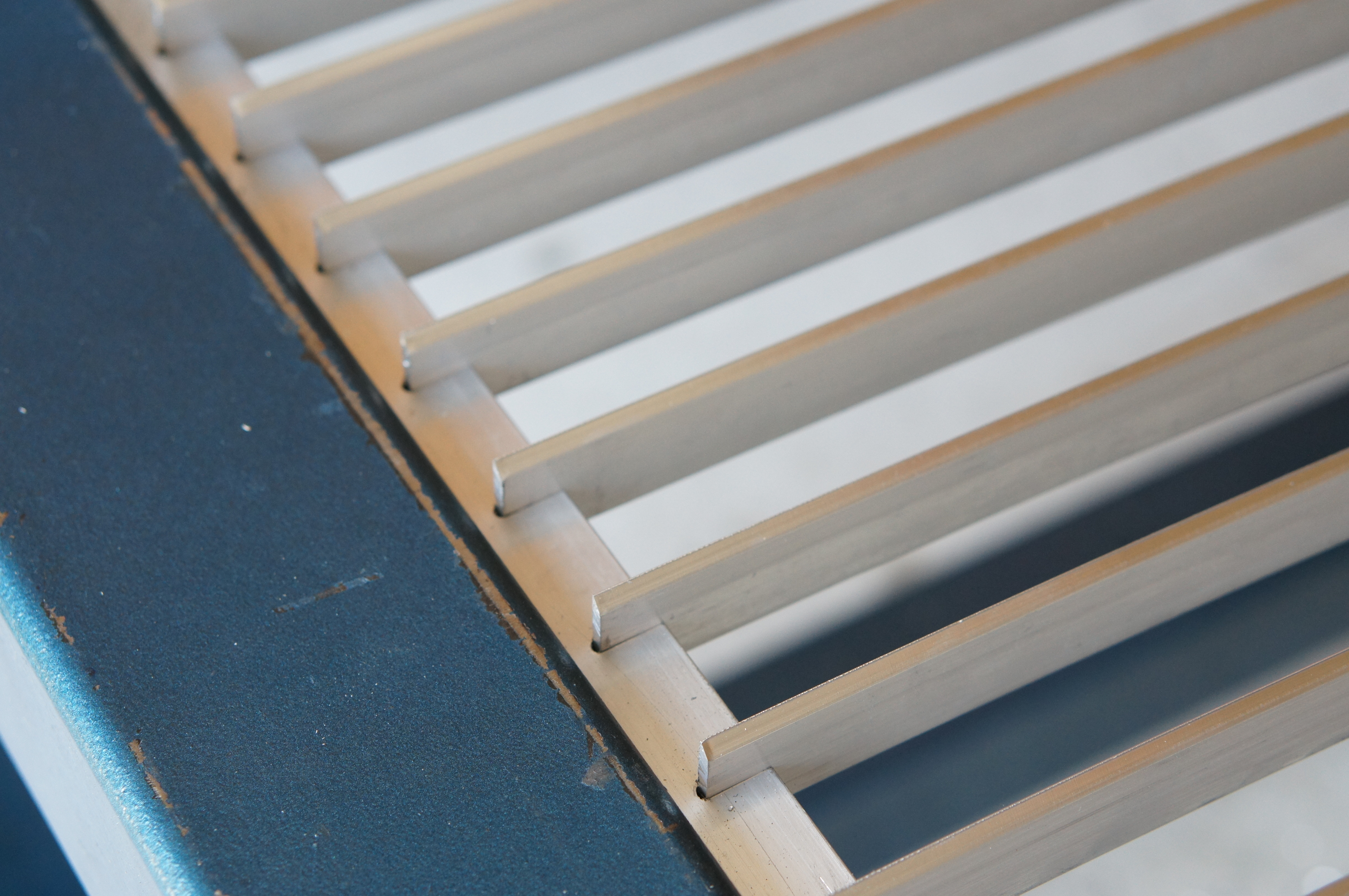

Хочу заняться ламелями рабочего стола. Делать их буду из алюм. полосы 25*3 мм, попробую на фрезере сточить (заточить) одну сторону, типа как у ножа.
И вот сижу в размышлениях, как лучше сделать? Проще и быстрее наверно будет снимать с одной стороны, сразу на двух полосах, зажатых вместе.
Может кто подсказать, угла в 45 градусов будет достаточно?
От фасочной фрезы, к примеру.

Сегодня доделал ламели.
В итоге выбрал скос с одной стороны под 45 градусов.
Делал двухзаходной фасочной фрезой.
Длина ламели 1500 мм, пришлось пилить за три установа. Зажимал в тисках между двух люминевых профилей.
Вот что в итоге получилось... По совету Славы (Никсона) ламели закрепил не в прямом положении, а немного изогнутыми. Это создало небольшой натяг, надеюсь что при этом ламели не будут дребезжать под струей воздуха.
Если кто захочет повторить подобное, предупреждаю об одной смертельной опасности))
Из под фрезы выходят вот такие опилки: По виду напоминают медицинские иголки, с помощью которых берут кровь из пальца.
И действуют точно так же.... За два дня я их вытащил десятка три из пальцев, ботинок, карманов, иззапазухи и всяческих других мест...
Это жесть, в общем...
Но в целом я доволен результатом.
Нормальные ламели китайского производства мне обошлись бы где-то в 22-23 тыс. руб, плюс доставка.
А эти вышли около 4 тыс. + два дня работы.
Считаю, что заморочиться стоило.

я себе сделал стол из аллюминьки 20 на 2, то же выгнутые, но поболее чем у тебя, ничего не дребезжит все в натяг ) Сначала думал заточить,но и так не особо пачкает, все равно потом шкурю, все уходит, может когда и заточу

Да думаю работать как-то должно, не я первый полоски подобные в качестве ламелей использовать придумал...
Но все равно, полосы достаточно тонкие, и по сравнению с китайскими ламелями играют весьма прилично.
Ведь для чего-то даже бережливые китайцы сделали их толстыми и жесткими...))

Re: Лазерный станочек 1500х1500
niksooon, симпатично гравировка смотрится)
Недешевый тока, зараза, можно чуть добавить и взять люминиевый лист.
ИЖа брал на директлоте, вот по этому объявлению: http://directlot.ru/lot.php?id=207495
Когда я выбирал, было 5 станков, счас вроде 2 осталось...
Я попробую найти пружинку помощнее, быть может ее силы прижима будет хватать... Если же нет, тогда придется жестко фиксировать натяжитель, или же вместо пружины ставить какую-то шпильку и натягивать ей.
Тут проблема еще в том, что закольцованный ремень кривоват, как по ширине, так и по толщине.
Т.е. в месте соединения, я так понимаю, он толще на 0,5-0,8 мм где то. И при прохождении этого утолщения вокруг натяжного ролика, его (ролик) отжимает. Вот не знаю, это косяк конкретного китайского ремня или так на всех замкнутых ремнях?
да, в этом я вчера убедился уже) Если вращение производилось бы только в одну сторону, то тогда можно было бы оставить подпружиненый ремень, а при вращении в обе надо что-то делать...UAVpilot писал(а):Натяжитель должен не удерживаться пружинкой, а должен быть жестко зафиксирован. Иначе он будет отжиматься при усилии на ось больше силы пружинки.

Красиво получается, одобрямс
