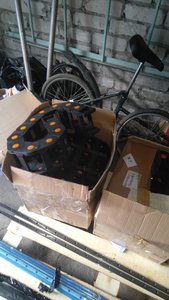

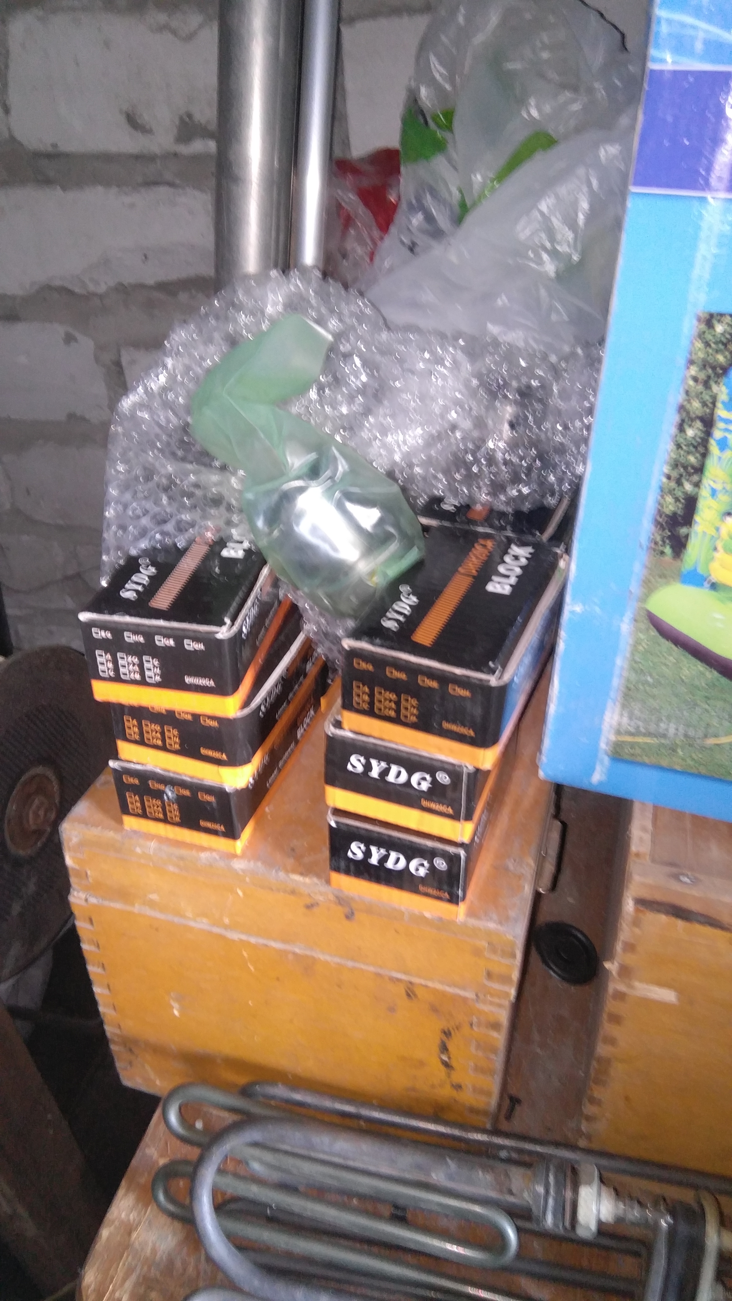

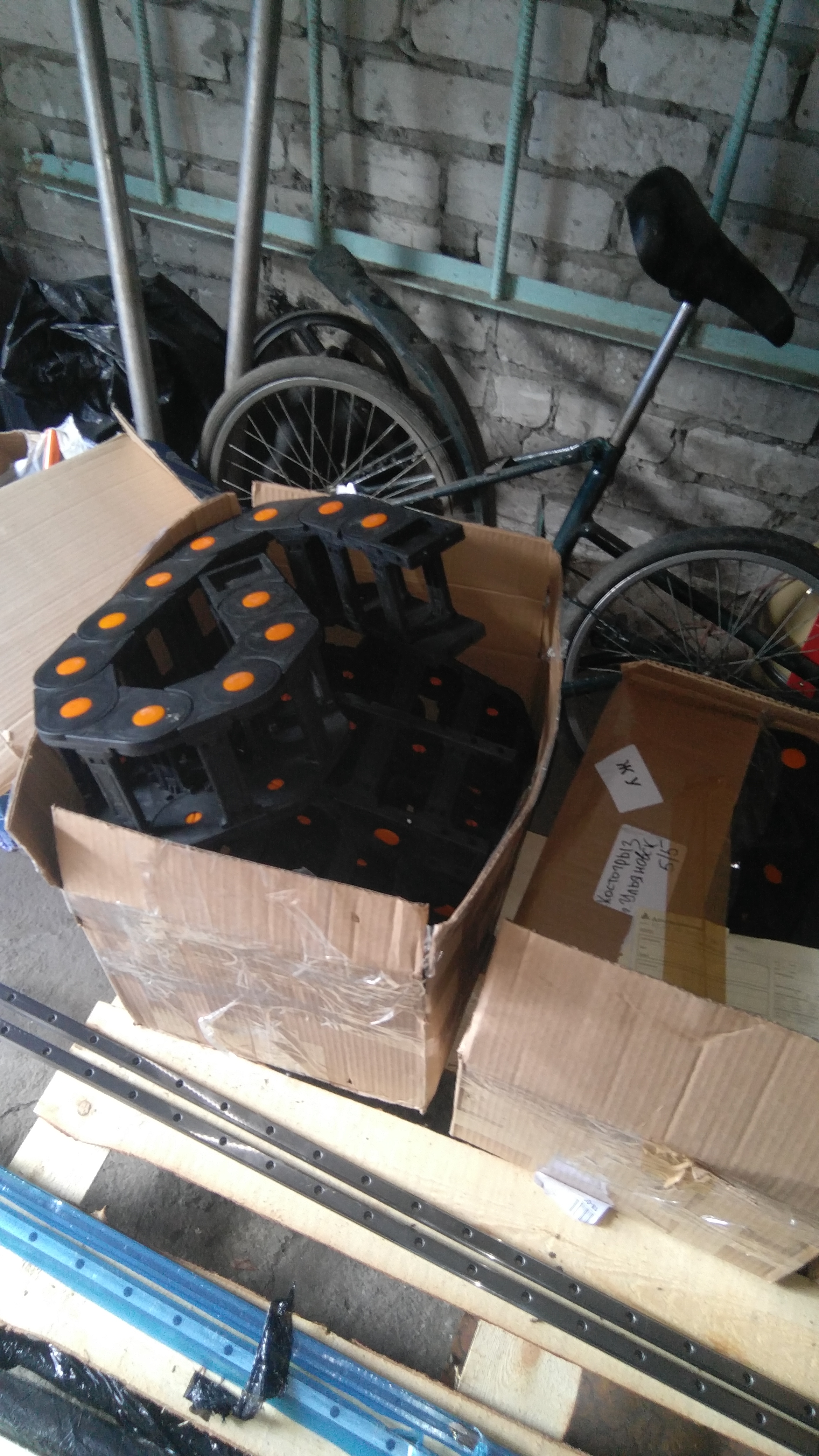

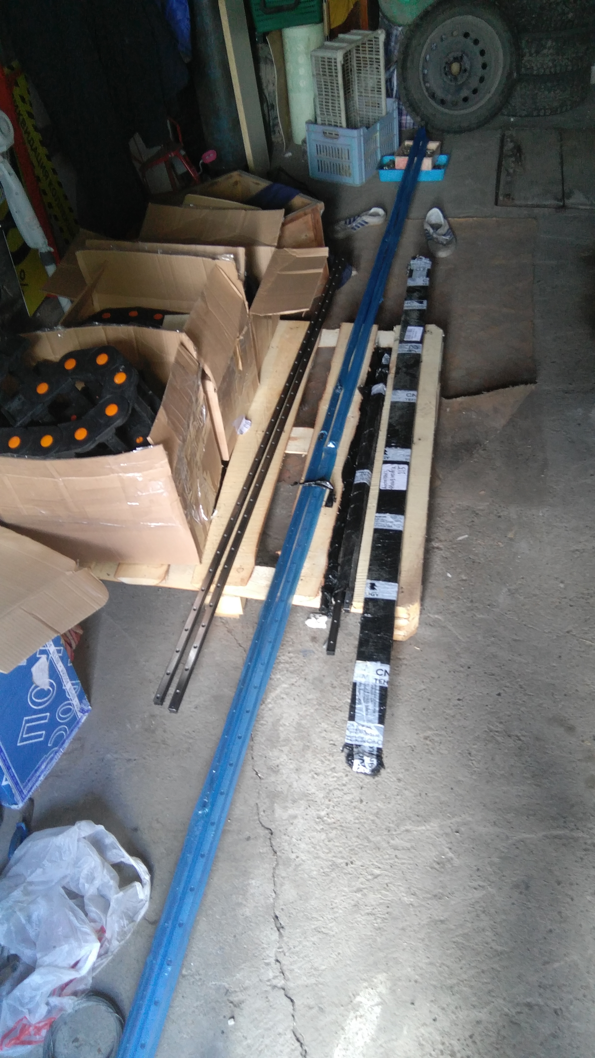

Всем здравствовать!
Сегодня забрал комплектующие.
В субботу за профилями, не представляю как 4 метровые 60х120 в поло запихать.

Re: Плазменный станок своими руками
Alex Kost писал(а):В субботу за профилями, не представляю как 4 метровые 60х120 в поло запихать.
У меня в ВАЗ-2109 примерно куб 6-метровой вагонки помещался... :)

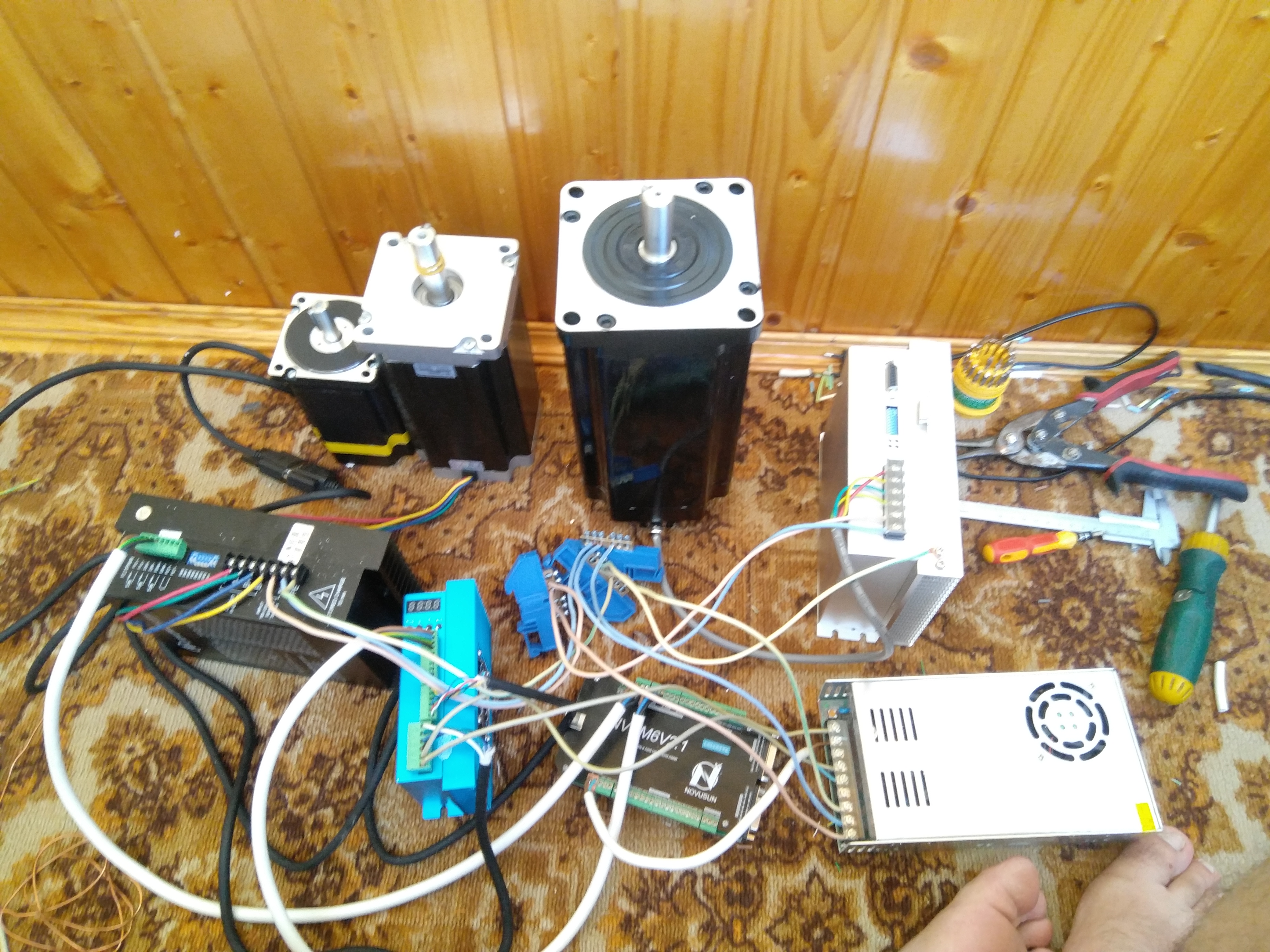

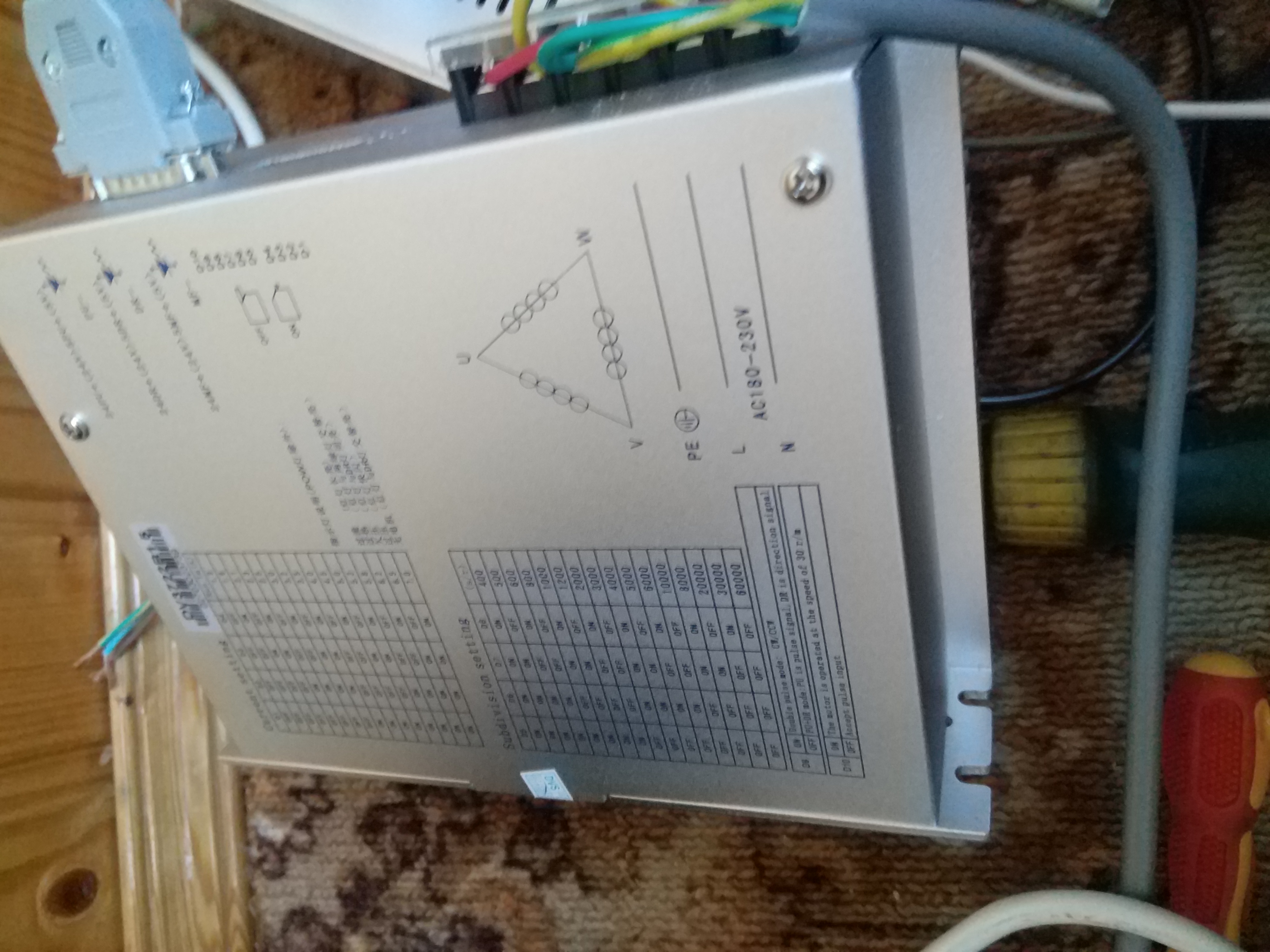

Всем доброго времени суток!

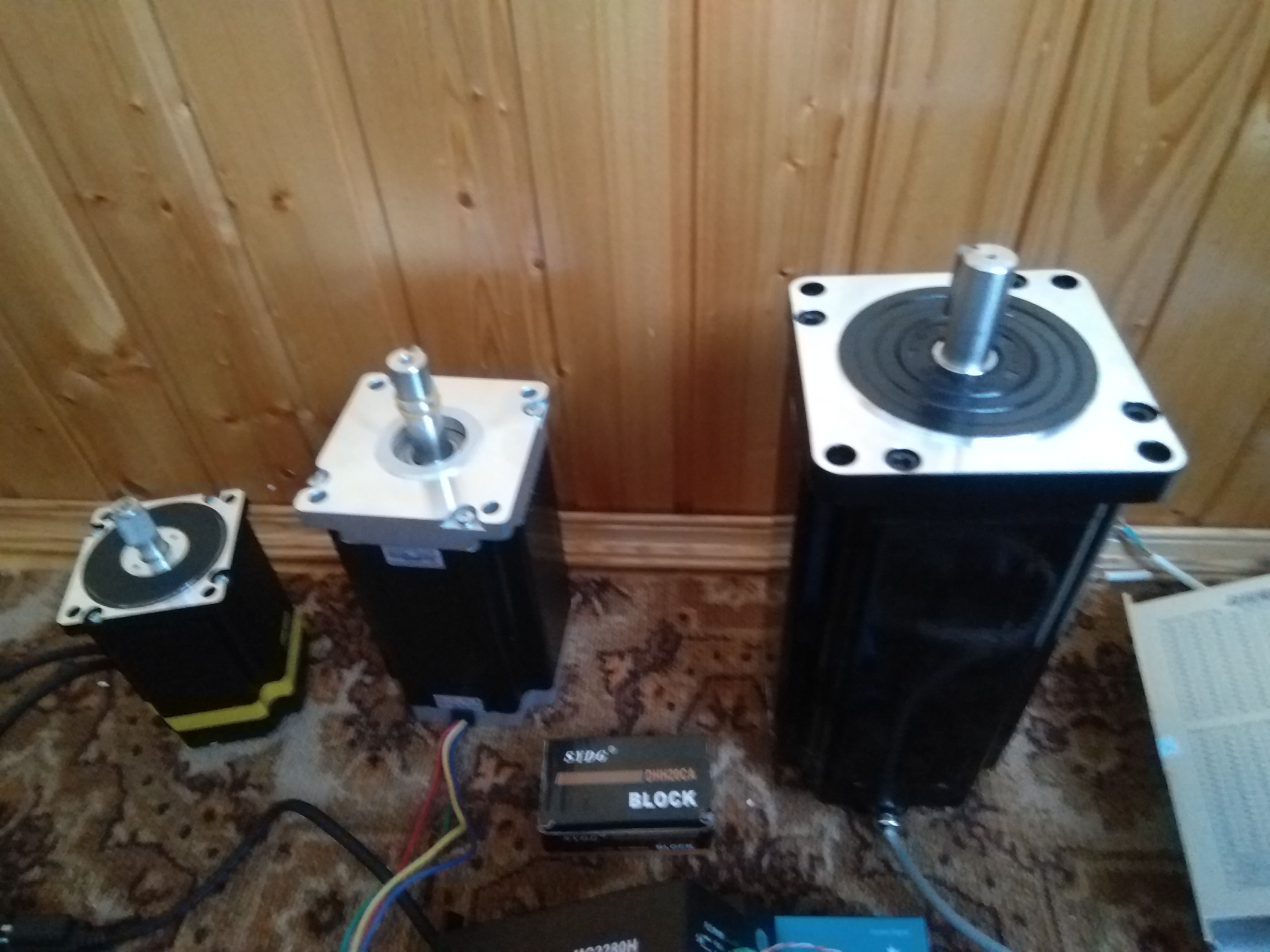

Вчера стал соединять, хотел проверить.
После долгих мучений, поисков в мануалах и рассматривания своих покупок, пришел к выводу, что у меня 2 лишних купленных импульсе как на 24 вольт 20 ампер. Два драйвера оказались питаемыми от переменам 220.
Движки конечно колоссального размеру!
Особенно 51, 22 кг по весам!

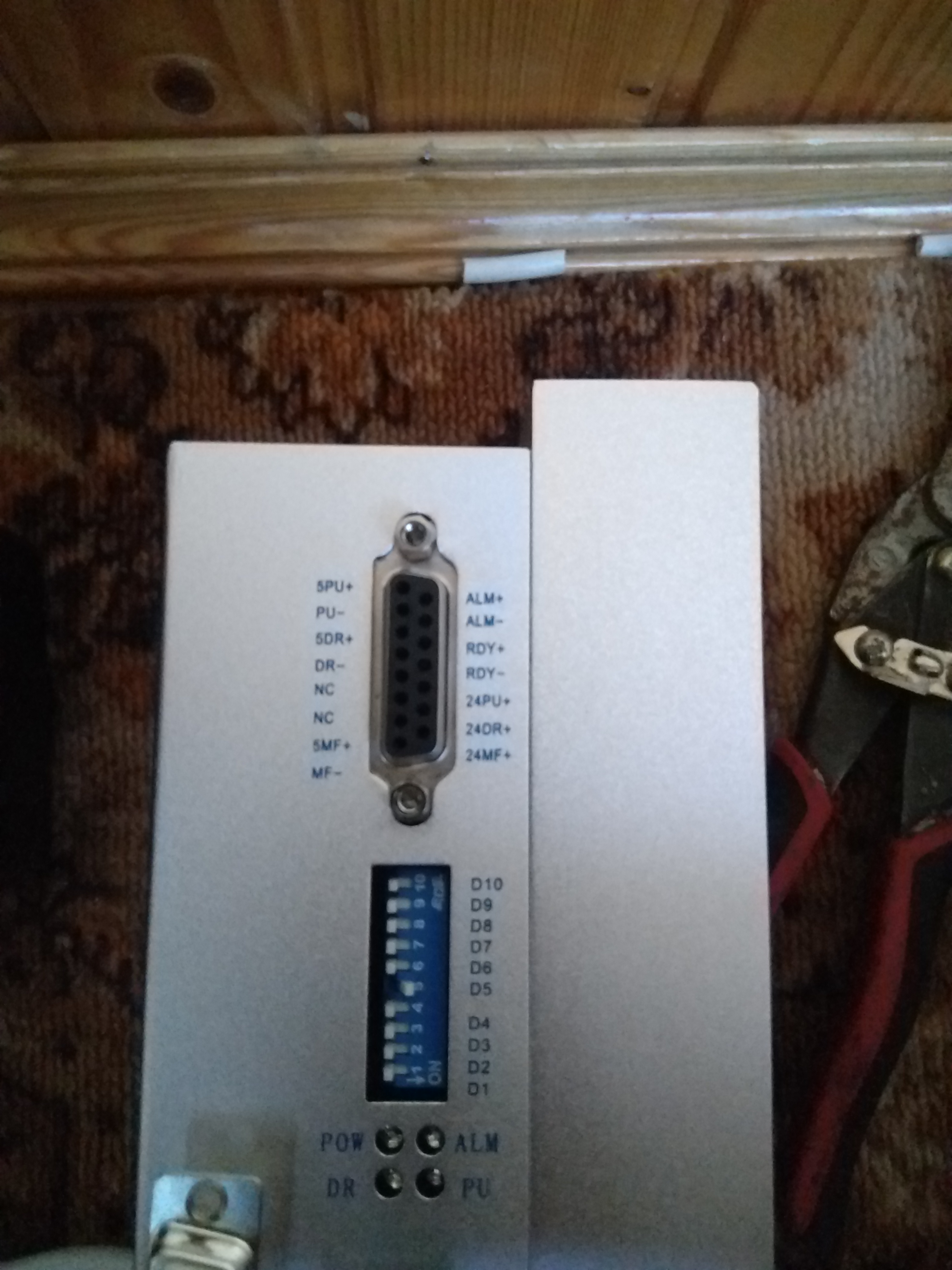

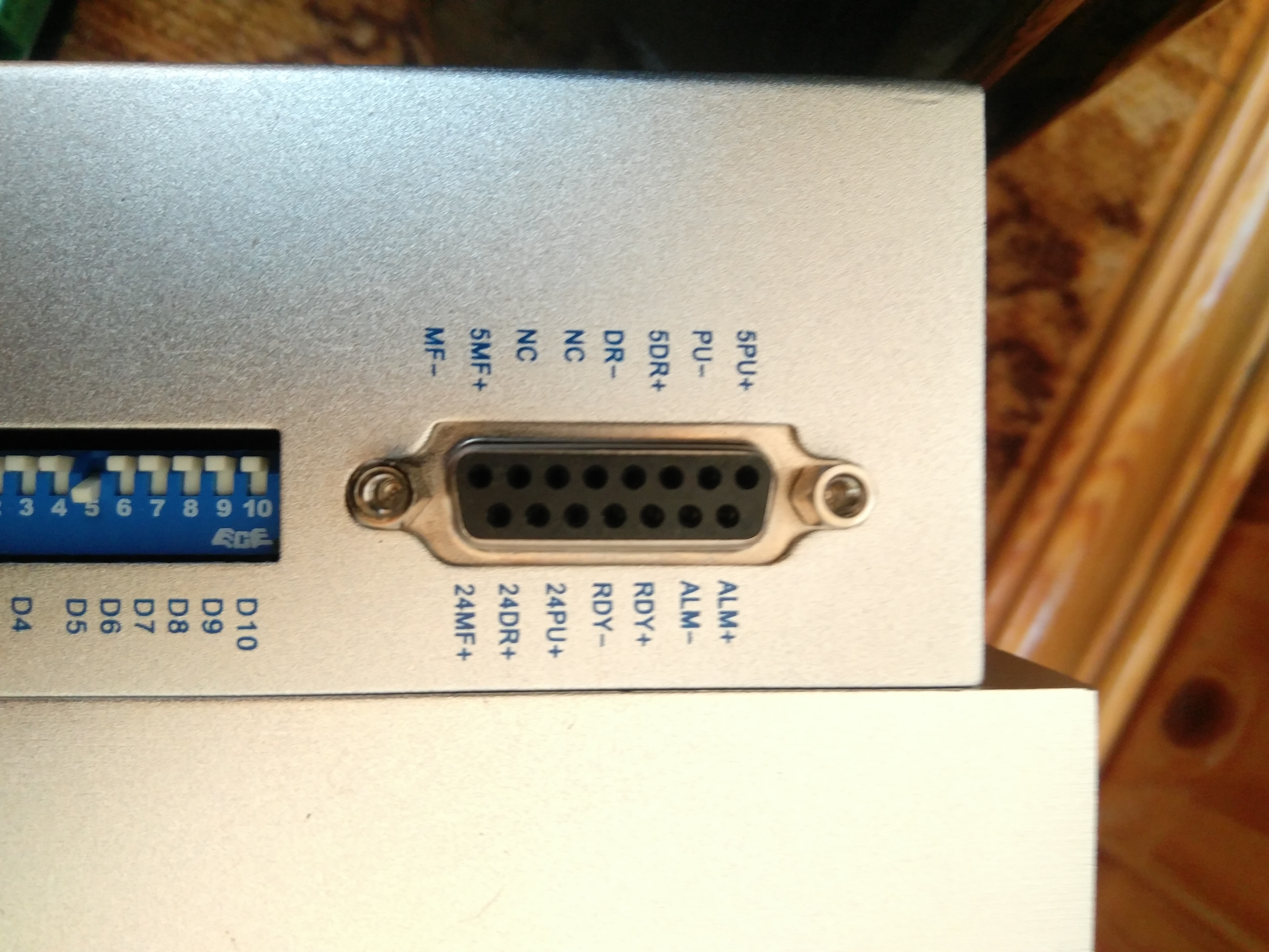

Подскажите кто может, если плата подключена на 24 вольт. Com+ подключать на 5pu+ 5dr+ (по мануалу сюда от 5 до 24 в) или 24pu+ и 24dr+ ????

Alex Kost писал(а):Движки конечно колоссального размеру!
Вот теперь понятно почему я удивлялся что их собрался ставить на ось Z ;)
А для плазмы вполне хватило бы того что самый маленький на фото с желтой полоской ;)

aftaev писал(а):Вот теперь понятно почему я удивлялся что их собрался ставить на ось Z
На ось z самый маленький гибридный серв. Я писал, я в первом сообщении местами Y c Z перепутал.
Запас, конечно великоват.
Alex Kost писал(а):возможностью применения сменных инструментов на оси Z.
На китайских газо/плазморезке стоит:
1) 6 газовых резаков с одной стороны которые не снимаются никогда
2) 2 плазмотрона на 400 ампер (эти плазмотроны по весу как 10шт ваших) с другой стороны
3) сидит человек типа в кабинке и катается на портале. Размер станка что то 3х12м
4. Портал сварен из сталюки 10мм и весит несколько сот кг.
так вот все это хозяйство ездит на 400ваттных сервах с редуктором ;) Это что то 1,6Нм, а у Nema 42 что то проскакивало 50Нм :)
На китайском ЧПУ сверлийном у которого портал сварен из стали 20мм и весит под тонну, если не больше + шпиндель давится гидравликой и точно весит под тонну. Стоят сервы на 1квт 3000об/мин без редуктора вращают ШВП.
Запаса у твоих двигов дофига, но как известно в чем то выйгрываем, а в чем то проигрываем - в данном случае должен быть пройгрышь в скорости.

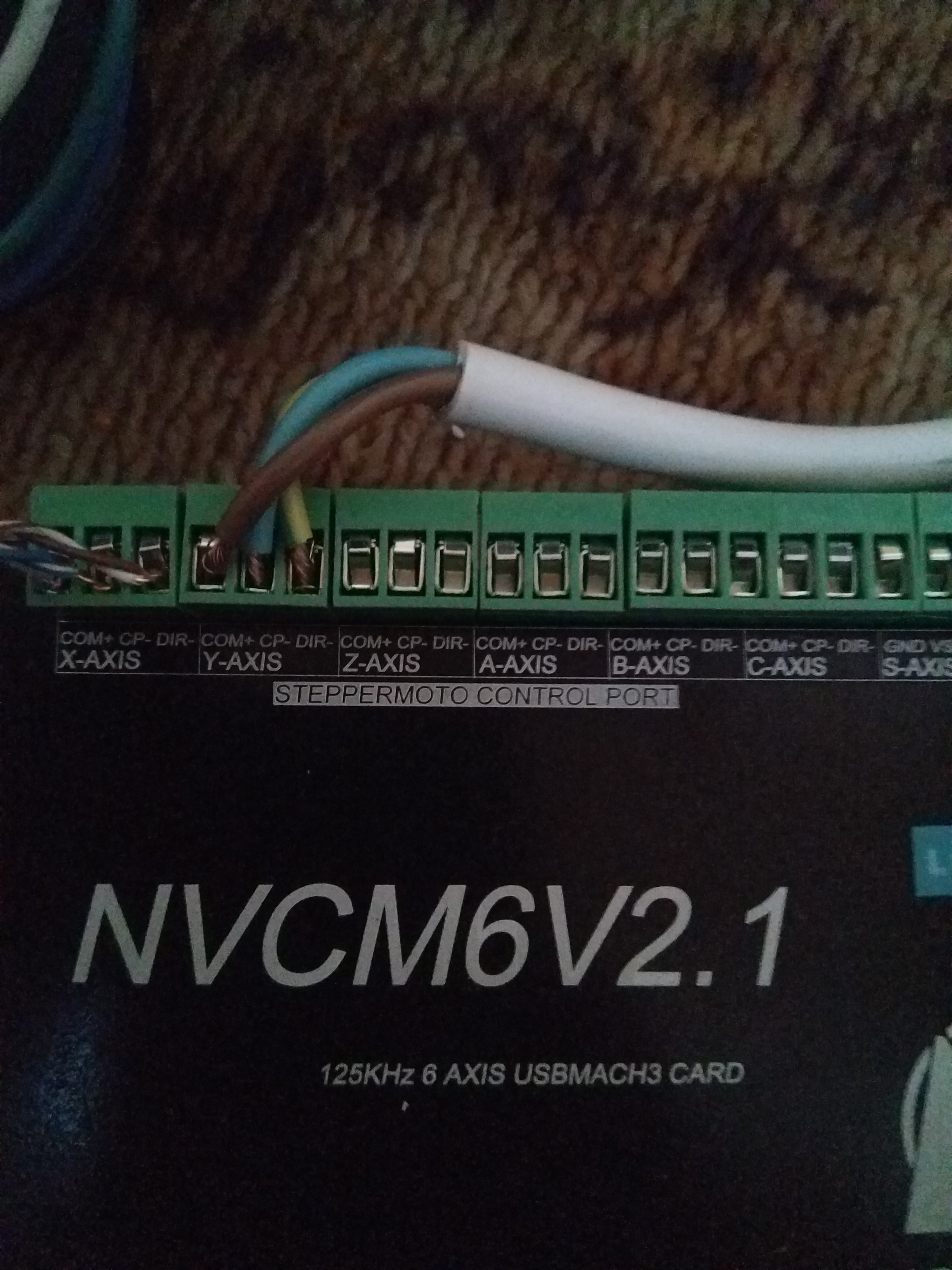

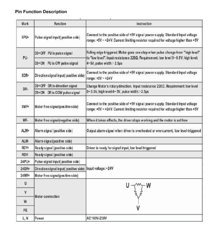

15315590904041350019455.jpg (6097 просмотров) <a class='original' href='./download/file.php?id=142862&mode=view' target=_blank>Загрузить оригинал (2.84 МБ)</a>
1531559129084288743196.jpg (6097 просмотров) <a class='original' href='./download/file.php?id=142863&mode=view' target=_blank>Загрузить оригинал (3.58 МБ)</a>
Screenshot_2018-07-14-13-08-28-2063909457.png (6097 просмотров) <a class='original' href='./download/file.php?id=142864&mode=view' target=_blank>Загрузить оригинал (468.58 КБ)</a>
odekolon
Сообщения: 1120
Репутация: 361
Настоящее имя: Борис
Сообщение odekolon »
Не путайте питание и сигнальные цепи.
Если выходные выходные цепи вашей интерфейсной платы подключны к источнику 5 вольт . Скорее всего это именно так. Тогда подключайтесь к 5вольтовым входам. Если цепи питаются от источника 12 или24 вольт то подключайтесь к 24 вольт входам. На самом деле, эти входа отличаются только дополнительным резистором в цепи оптрона. То есть плюсовые входа соединяте вместе и на плюс сигнального источника а остальные на выхода интерфейсной платы. Входы енабле можно оставить неподключенными. Во всяком случае на большинстве драйверов этот вход блокирует работу драйвера в активном состоянии.

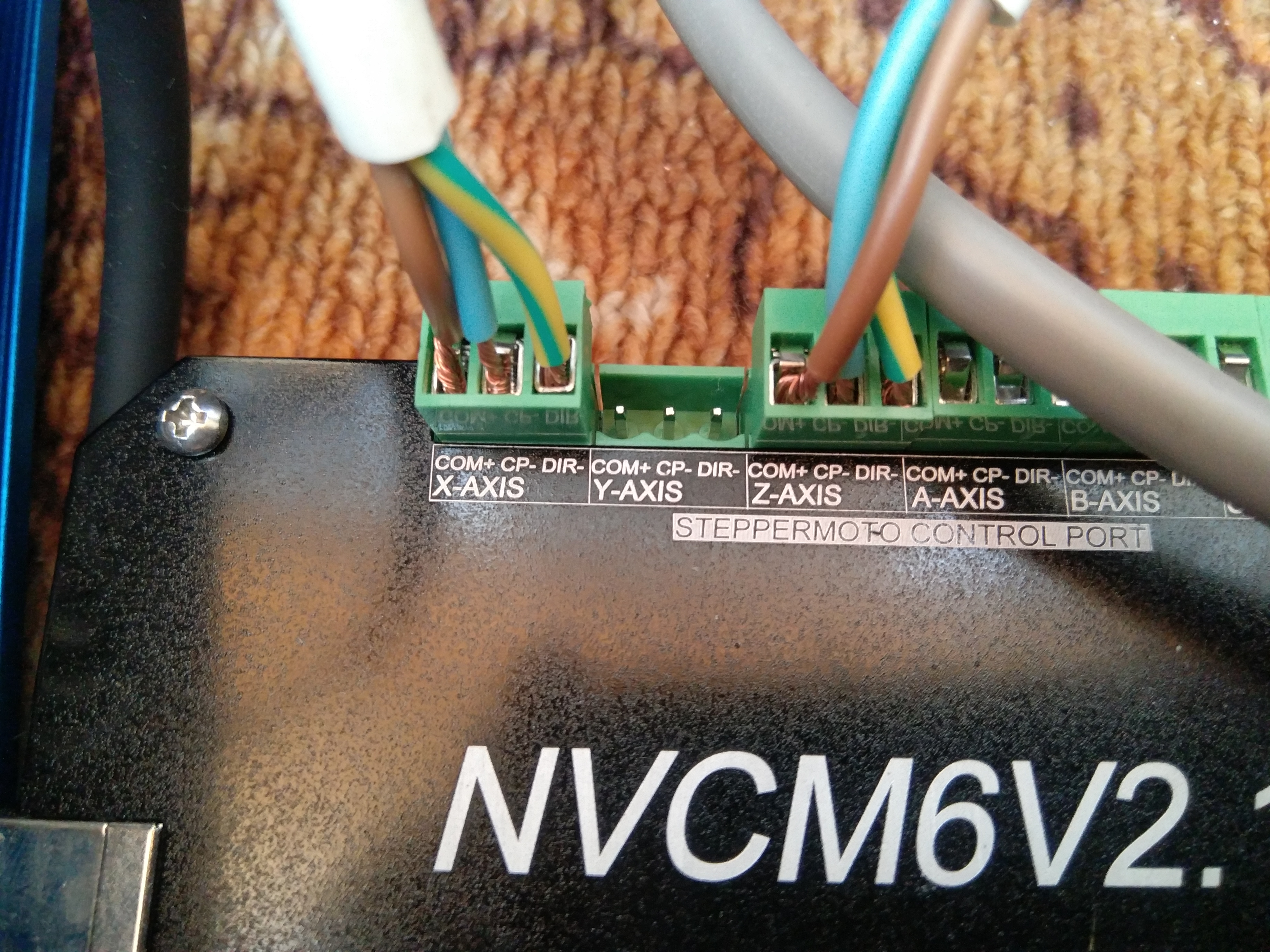

Сообщение Alex Kost »
Как то так, Х ещё не подключена. Надо паять.
Плата поддерживает 12-48 подключена на 24.
Понял, паяю 24pu+24dr+ объединяю сажают на com+, pu- на cp-, dr- на dir-.
Спасибо!
