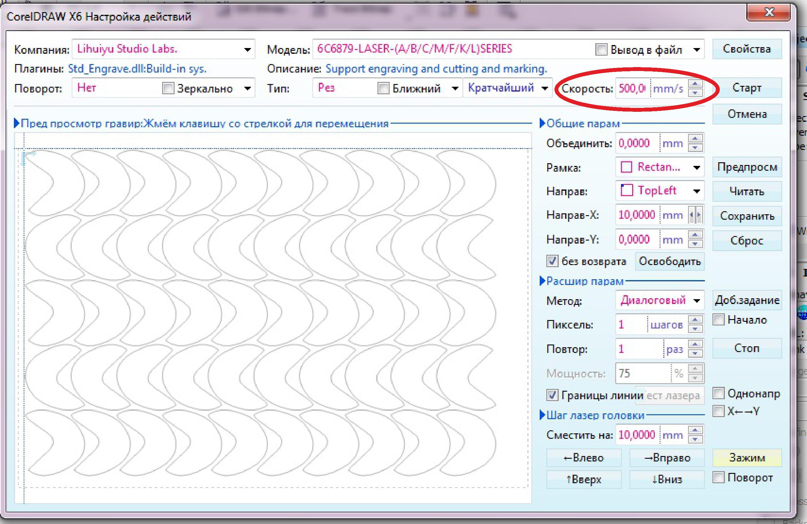

Добрый день! Прошу помощи в таком вопросе:
Знакомые купили станок на основе платы 6c6879-laser-b1. Задача - раскрой ткани. Станок запустили, работает (мощность источника установлена в районе 3%, для ткани хватает с головой.) Но хотелось бы поднять скорость реза, поскольку запас по мощности большой. Управляющее ПО - CorelLaser.
Скорость осей ограничена в настройках (скрин во вложении), поднять выше этого значения не получается. После разных тестов и проб выяснил, что привод X способен работать быстро, а вот привод Y гораздо медленней.
После просмотра форумов и мануалов возникла мысль, что скорость можно поднять программно. Сервисник от компании-поставщика лазера сказал, что "надо просто увеличить значение в настройках". На моё замечание, что значения выше не получается ввести, он сказал "ну там какая-то новая версия платы, я не знаю в чем проблема."
Собственно, сам вопрос: каким образом можно поднять скорость Y-привода (желательно программным)? Если такой возможности нет, то есть ли смысл смотреть замену материнской платы и/или привода ост Y?

В общем, разогнал я станок. При чем до смешного просто - поднял скорость в настройках программы.
Подробнее: по умолчанию скорость реза в настройках стояла 500 мм/с (что очень много, первый скрин). Реально же голова двигалась со скоростью ~30мм/с. Я пробовал ставить значения 300-400 мм/с, но скорость не менялась. Потом попробовал поставить 10 мм/с и скорость заметно упала. Потом начал поднимать по 10 мм/с и скорость стала расти. Видимо, в программе по умолчанию стояло значение, которое сильно выходило за допустимый диапазон, и драйвер не корректно его обрабатывал, не выдавая никаких ошибок при этом. Когда значение вернулось в нужный диапазон, то скорость стала меняться. Но вылезли новые проблемы:
Во-первых, на больших скоростях начали появляться ошибки позиционирования. После прогона программы на всю рабочую область, голова возвращалась не на то же самое место, а мимо на 10-15 мм, каждый раз в разные стороны. Проскакивали ли это ремни, или плата не корректно обрабатывала данные - я не знаю. Методом тыка подобрал значение скорости - 60 мм/с - при котором ошибок не наблюдалось.
Во вторых - при увеличении скорости лазер странно обрабатывал кривые. Идя по дуге, в какой-то момент он вылетал по касательной (при этом источник отключался), затем медленно возвращался в последнюю точку реза, включал источник и продолжал резать дальше. При этом кривая имела верную форму, но суммарное время обработки было большим из-за постоянных возвратов головы. Решилась проблема уменьшением разрешения в настройках экспорта данных (второй скрин). По умолчанию стояло значение 1 (steps:[1000dpi]), я поставил 2 (steps:[500dpi]). Плюс надо убрать галку Default pixel size. Проблема ушла.

Скорость по умолчанию стояла 500.
Это максимальное значение для такого станка при гравировке. Для резки скорость нужно ставить 50. И от этой цифры уже плясать. Вы дошли до 60. Для такого станка и так много. Механика уже на грани. Выше нее (скорости) уже будут пропуски шагов.
Но работа с кривыми на скорости 60 при существующей механике не позволяет оптимально проходить путь реза. Отсюда и "петли". Это сделано програмно что-бы сглаживать острые углы или дуги с резким изменением вектора.
Оптимально вам нужно подобрать скорость при которой будет быстро двигаться механика и при этом не тратя времени на "петли". Думаю на скорость 40 где-то выйдете.
Если не устроит, то только менять мозги станка. Это потянет и замену двигателей, частично механики, а там и про новый станок задумаетесь...
