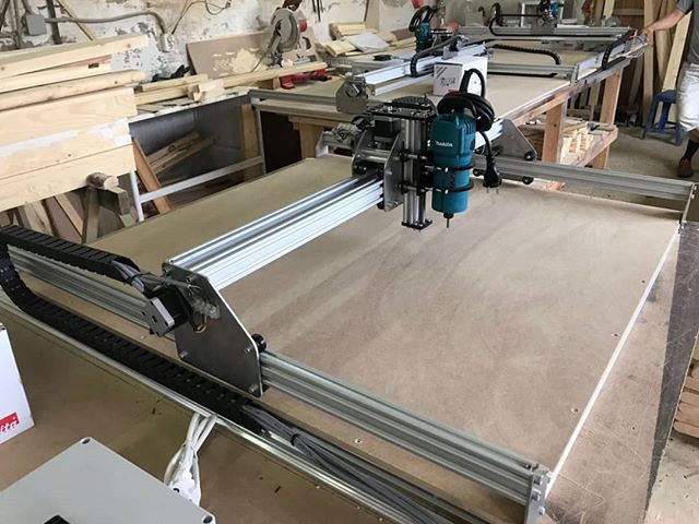

Уважаемые друзья,помогите пожалуйста новичку,хочу резать акрил 3мм,прозрачный и цветной,имеется чпу start 1000, хочу что бы срез у акрил был аккуратный и без зазубрин,решил добавить лазерный модуль,нашел на Алиэкспресс 15вт диодные модули,но на в описании написано что они не режут прозрачные материалы,потом узнал что есть со2 лазеры,и что диодные переделывают под со2 с помощью компрессора для аэрографов,я в этом полный 0,куча информации в голове,не знаю как лучше поступить,то ли кулибничать с диодным(что чревато) то ли сравзу со2 купить,но я не знаю какой лучше,буду очень благодарен за помощь.
Бюджет до 20000:
У меня типа такого. (11298 просмотров) <a class='original' href='./download/file.php?id=140381&mode=view' target=_blank>Загрузить оригинал (65.62 КБ)</a>

Хаос у тебя в голове, а не "куча информации".
Твоего бюджета не хватит на СО2, без вариантов. Тебе нужно: лазерная труба, блок питания лазерной трубы, система зеркал, сотовый стол, вытяжку и компрессор, а еще насос и какое-то охлаждение для лазерной трубы.
От твоего диодного лазера останется только рама, и то придется что-то колхозить для крепления зеркал и трубы.

70-80 хотя б , 2 в одном не как не получится ,co2 не любит пыль ,хотя https://youtu.be/wF4YdKcFj30 у него не больше 30к может как вариант

Я думал что то типа такого сделать,если взять 15вт и заколхозить также,получится с акрилом работать?Цена 15вт где то в районе 15 и компрессор около 4-5
https://www.youtube.com/watch?v=5HzGsgf ... 9616219505
Re: Помогите пожалуйста новичку резать акрил.
Дело не только в мощности. Для излучения диодных лазеров акрил прозрачен, так же как для видимого света. Лазеры на CO2 имеют длину волны 10.6 мкм, то есть в 10-20 раз больше. Для такого излучения акрил не прозрачен, и поэтому с успехом режется такими лазерами.

Сергей Саныч писал(а):Дело не только в мощности. Для излучения диодных лазеров акрил прозрачен, так же как для видимого света. Лазеры на CO2 имеют длину волны 10.6 мкм, то есть в 10-20 раз больше. Для такого излучения акрил не прозрачен, и поэтому с успехом режется такими лазерами.
На видео которое выше как я понимаю человек со2 сделал же?или это просто охлождение какое то?

lex023 писал(а): На видео которое выше как я понимаю человек со2 сделал же
Да со2лазер 40 ват ,режет для своих станков акриловые детали
Вот сравнение скорость резки со2 80ват
https://youtu.be/aAcCEYxnHSY
lex023 писал(а):человек со2 сделал
Если речь про видео из этого поста, то там обычный синий диодный лазер. И сделан обдув зоны реза сжатым воздухом для удаления продуктов горения.

lex023 писал(а):На видео которое выше как я понимаю человек со2 сделал же?или это просто охлождение какое то?
Ты маленько не в теме. От слова "совсем". СО2 лазеры не используют углекислый газ в процессе резки. Обычные, с отпаянным лазером, по неметаллам. СО2 у них внутри трубы. И в процессе не убегает оттуда и не накачивается. Он там заперт. На него дают высокое напряжение со специального высоковольтного БП, а он вырабатывает лазерный луч некой, вполне приличной мощности. Труба при этом прилично греется и требует водяного охлаждения. Труба СО2 лазера - это та же радиолампа. Она герметично запаяна и пока не выработает ресурс или не будет убита физически, служит одной цели - превратить высоковольтную дугу в узкий луч лазера. Луч получается инфракрасного диапазона, 10,6 мкм. Эта длина волны отлично поглощается акрилом. Ну и фанерой. Резиной, человеческими тканями и т.д. Поэтому в месте падения луча поверхность акрила (он же оргстекло) или шкура человека, резко нагревается. Шкура обугливается по поверхности, как от раскаленного паяльника. Фанера начинает бурно тлеть. А оргстекло быстро-быстро плавится. Но фанера, например, образует на поверхности дофига угля. Если его не сдувать тонкой воздушной струей, то будет куча нагара, медленная и неглубокая резка, а так же закопченая линза. Резать фанеру без наддува компрессором - плохо. Дуть на рез фанеры углекислотой из баллона - не надо. Дорого и не по феншую. Дуть на рез акрила тоже сильно не надо. Иначе расплавленный акрил застывает на стенках реза и образуется белесый, неровный, непрозрачный торец в мелких волокнах застывшего акрила - гадость, короче. Для защиты шкуры человека на пути луча можно поставить кусок оргстекла. Он примет удар луча, а шкура останется целой. Т.е. для защиты от СО2 лазера достаточно простого прозрачного оргстекла. Всякие дешевые диодные лазеры разных цветов успешно проходят сквозь прозрачный акрил и убивают как минимум зрение.
Сделать из диодного лазера СО2 нельзя. Примерно как из трехколесного детского велосипеда "Гном" сделать хотя бы ту же "ВАЗ2101". Это разные средства передвижения. Это разные лазеры. Это разные цены. Умножаем твой бюджет ровно на 10 и получаем реальный станок из самых дешевеньких, но на 80Вт СО2 со столом 900х600 в комплектации, достаточной для начала эксплуатации.

Спасибо за подробнейший ответ,да походу я совсем не в теме, тогда если по бюджету не вывожу,можно ли как можно аккуратней порезать акрил фрезой что бы место среза было как можно более аккуратным,закругленным,как у лазера(понятно что точно такого же не получится,но близко в нему)Дело в том что удалось проверить резку акрила лишь при покупке станка и стандартной фрезой,кукурузы и прочих не нашлось,естественно края среза были ужас,слышал что феном греют,тут же попробовали,поплавили только(может из за рукожопости).А у себя проверить не могу,так как только провожу электрику под станок,хотелось бы за ранее знать все подводные камни,ну или большую их часть. Спасибо!

Покупайте фрезы с DLC покрытием. И будет чистенький рез.

Спасибо за совет,куплю обязательно,на али купил такие,хорошие или зря?

Эти фрезы очень хороши по стеклопластикам и углепластикам. Чуть хуже по дереву.
Народ извращается с ними по дюрали (и даже по стали).
Если подбёрёте режимы, то можно кроить акрил. Но о красивых границах забудьте.
Вспомнил. У меня были еще пара алмазов, и пара фрез с PSD покрытием. Также неплохо работали. Но все это счастье посдохло поломалось, по неопытности .. а потом я и с акрилом практически покончил.
Сейчас, когда нужно порезать акрил, использую новые фрезы по дюральке. Тоже неплохо грызут, красивый рез. Но требования к станку очень высокие, режимы нужно подбирать. Чтобы не дробило и не перегревало.

У меня маломощный шпиндель 540 макита,думаю поставить регулятор оборотов,или ему наоборот надо большие обороты?
По режимам фрезеровки акрила и других пластиков - рекомендации здесь
