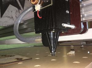

Уважаемые друзья,помогите пожалуйста новичку,хочу резать акрил 3мм,прозрачный и цветной,имеется чпу start 1000, хочу что бы срез у акрил был аккуратный и без зазубрин,решил добавить лазерный модуль,нашел на Алиэкспресс 15вт диодные модули,но на в описании написано что они не режут прозрачные материалы,потом узнал что есть со2 лазеры,и что диодные переделывают под со2 с помощью компрессора для аэрографов,я в этом полный 0,куча информации в голове,не знаю как лучше поступить,то ли кулибничать с диодным(что чревато) то ли сравзу со2 купить,но я не знаю какой лучше,буду очень благодарен за помощь.

Твоего бюджета не хватит на СО2, без вариантов. Тебе нужно: лазерная труба, блок питания лазерной трубы, система зеркал, сотовый стол, вытяжку и компрессор, а еще насос и какое-то охлаждение для лазерной трубы.
От твоего диодного лазера останется только рама, и то придется что-то колхозить для крепления зеркал и трубы.

Если речь про видео из этого поста, то там обычный синий диодный лазер. И сделан обдув зоны реза сжатым воздухом для удаления продуктов горения.
