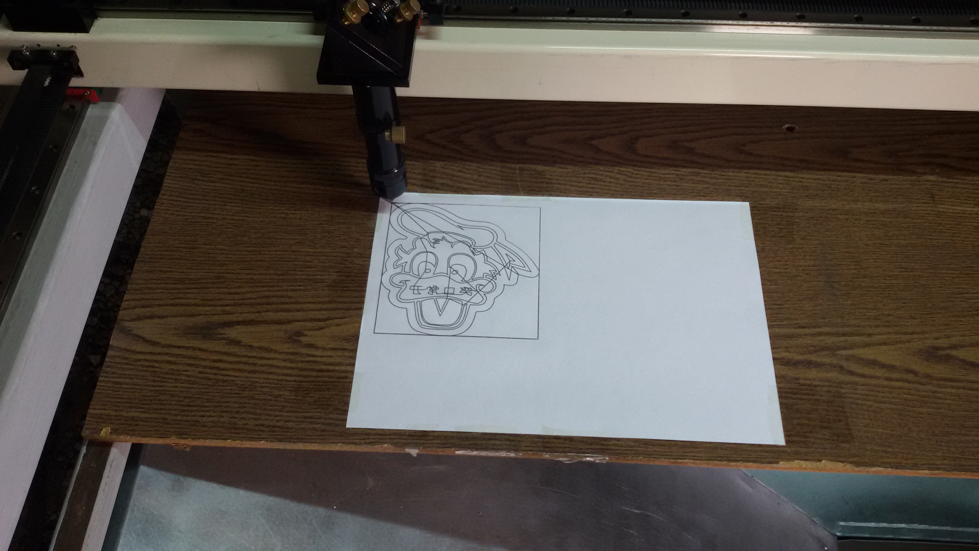

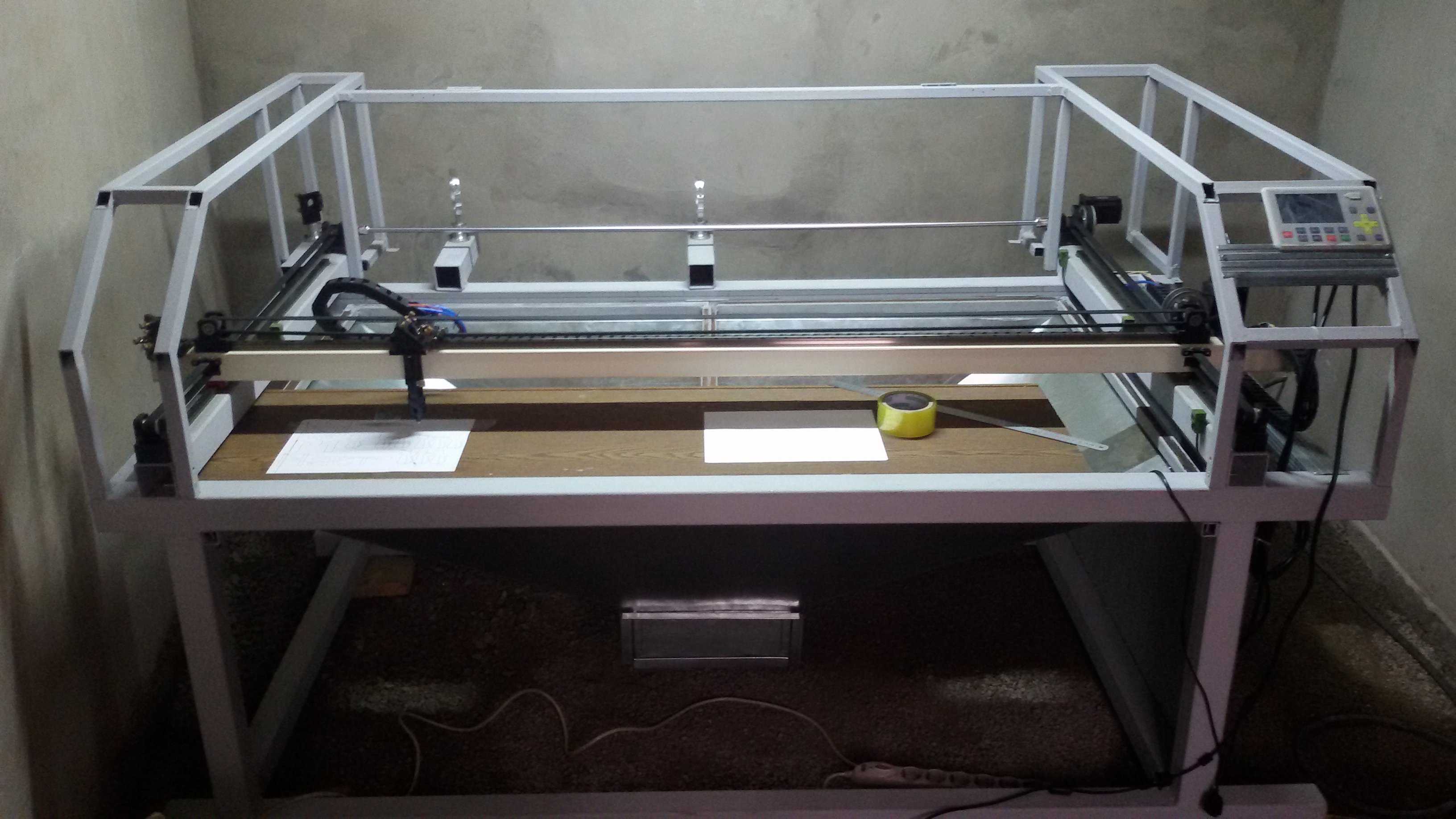

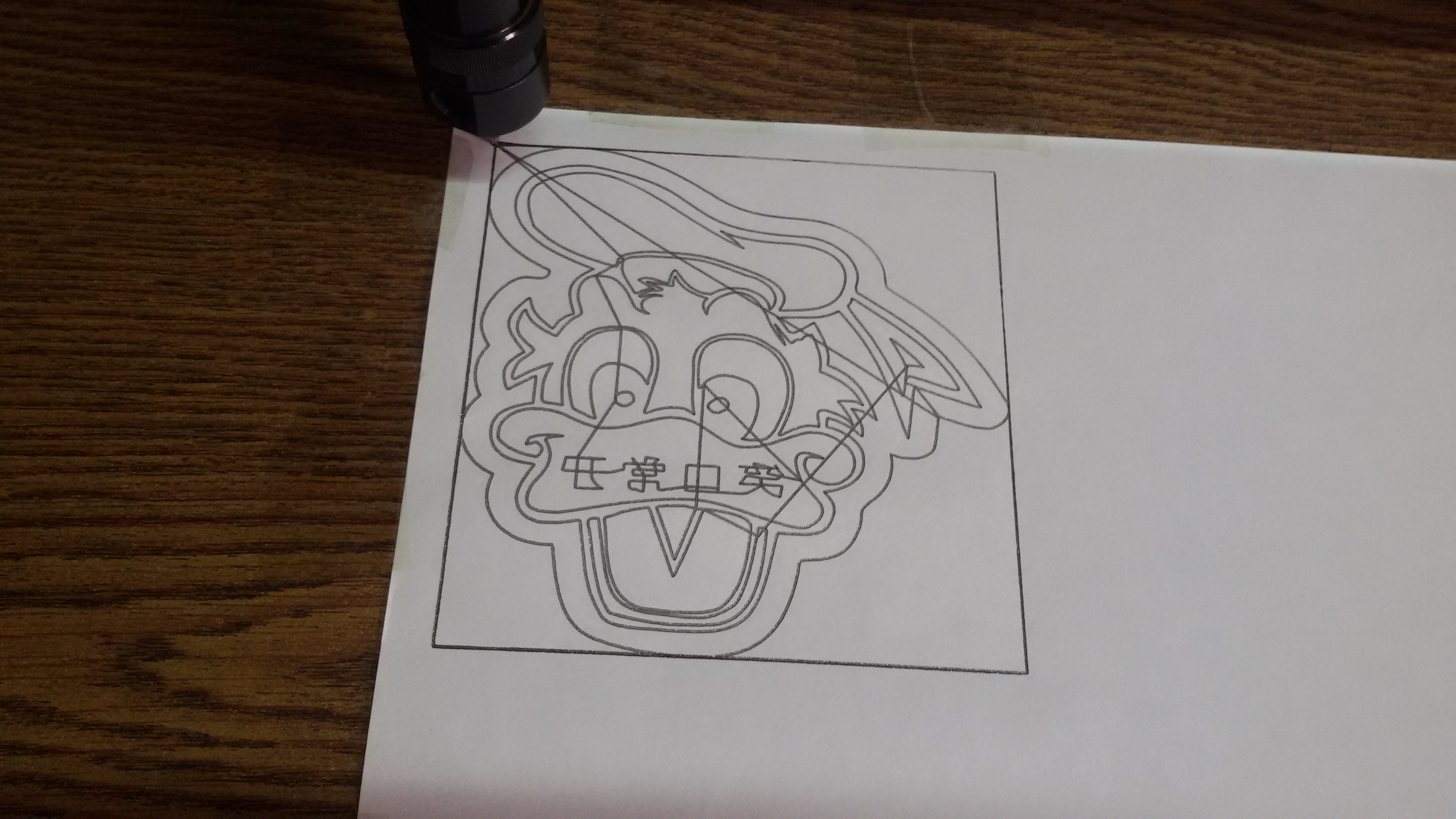

Блок питания заказал, едет с Китая. Трубу вроде как нашел на месте, но в другом городе. Дают месяц гарантии вроде как. Так же у них партия труб едет с Китая, так что пока ждемс... Но что бы время зря не терять. Подогнал максимальное рабочее поле более менее точно. Так же настроил, что бы головка проходила точно заданное расстояние.
Пока нет блока и трубы играемся ручкой )))) Первый рисунок.... :good:

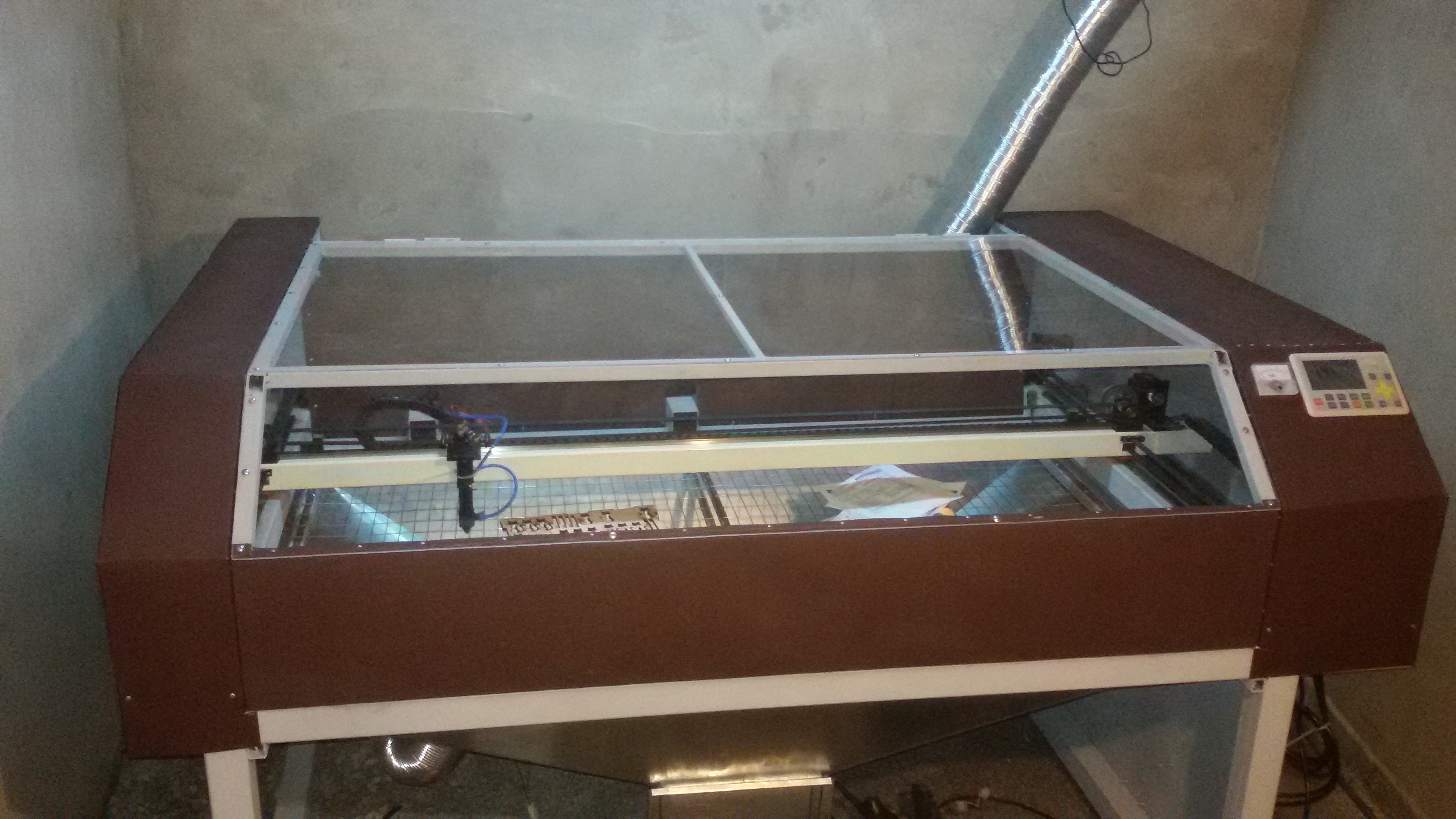

В процессе обшивки корпуса.

Valek811 писал(а):В процессе обшивки корпуса.
Обшивка , кровельное крашеное железо ?
Все верно кровельное тоненькое железо. Если решитесь так делать берите хотя бы 0.5. Будет более жестче и не будет на больших плоскостях хлопать.
