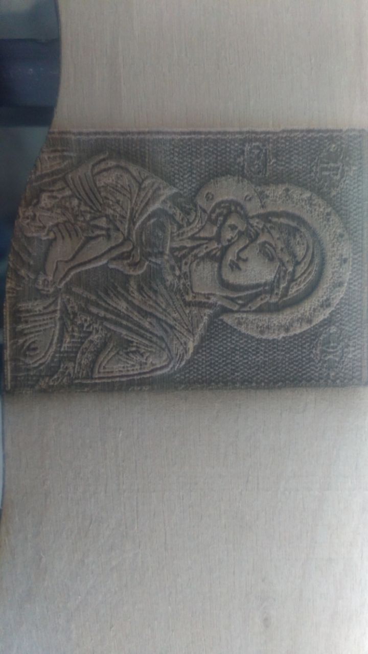

понастраивал зеркала... вроде гравирует.
сделал УП: квадрат 50х50, мощность 90% скорость 5мм/сек
прорезало только на пятом проходе. где искать подвох?
это как гравирует после юстировки (5738 просмотров) <a class='original' href='./download/file.php?id=135036&mode=view' target=_blank>Загрузить оригинал (71.02 КБ)</a>
a6a69368-98ff-4575-bcf8-85b6bc826b52.jpg (5738 просмотров) <a class='original' href='./download/file.php?id=135037&mode=view' target=_blank>Загрузить оригинал (62.7 КБ)</a>

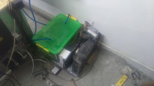

Сообщение Caponi »

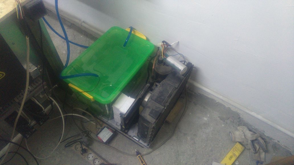

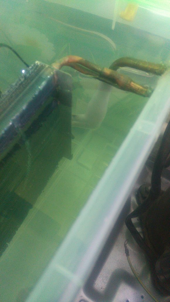

чиллер за 1000 рублей
чуть позже куплю теплоноситель и заменю воду.
301275d9-0d7c-4733-a1ee-def1d80bb76d.jpg (5600 просмотров) <a class='original' href='./download/file.php?id=135519&mode=view' target=_blank>Загрузить оригинал (67.31 КБ)</a>
3e91456a-0e1c-4cd6-a2e6-c574433b382a.jpg (5600 просмотров) <a class='original' href='./download/file.php?id=135520&mode=view' target=_blank>Загрузить оригинал (60.69 КБ)</a>

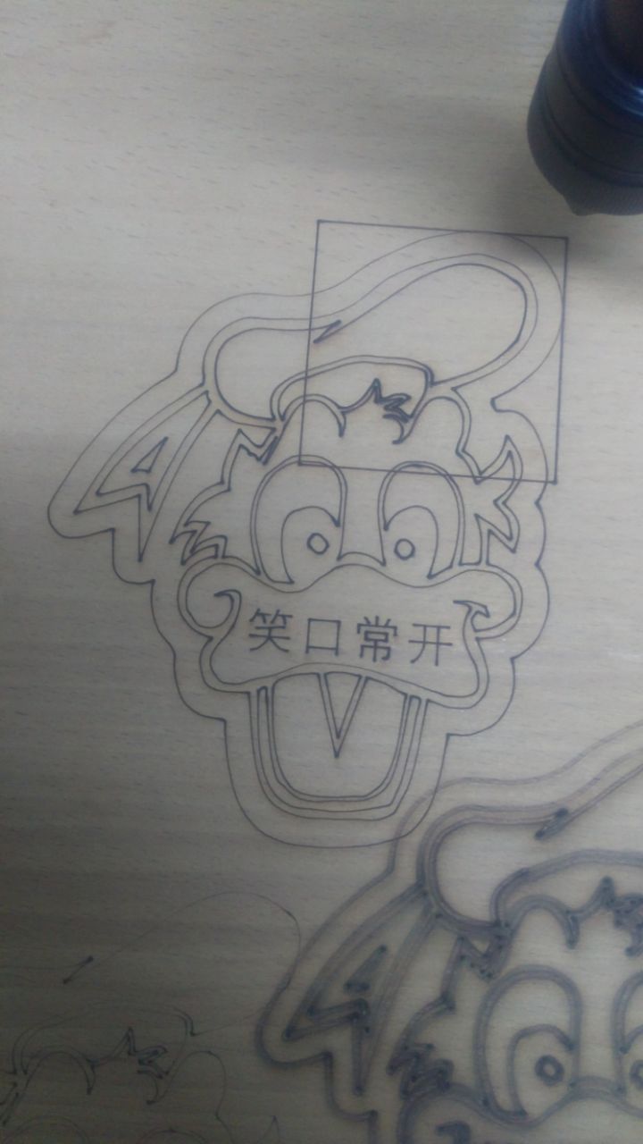

потихоньку, помаленьку...
6ce6a57c-413e-4933-9715-838a88d32efa.jpg (5363 просмотра) <a class='original' href='./download/file.php?id=136261&mode=view' target=_blank>Загрузить оригинал (66.02 КБ)</a>

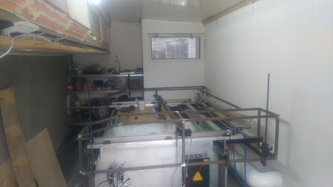

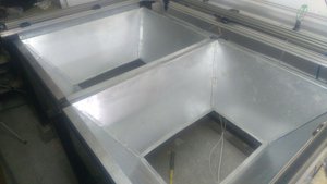

1. Что в станке нравится?
2. Что в станке не нравится?
3. Что в следующий раз сделал бы по-другому?
1. бюджет, скорость, размеры
2. колхозность. нет ничего более постоянного, чем что то временное. Яркий пример. надо зашивать, композитные панели в городе не продают, куда то ехать за ними за 150км лень, по этому так и стоит голый.
трубка оказалась палёной, максимум что получилось из неё выдавать так это рез 8мм фанеры на низкой скорости, выявили в ней какую то аномалию в области излучателя, стреляет бубликом.
3. другое помещение сделал бы =) очень неудобно заниматься обслуживанием станка.
