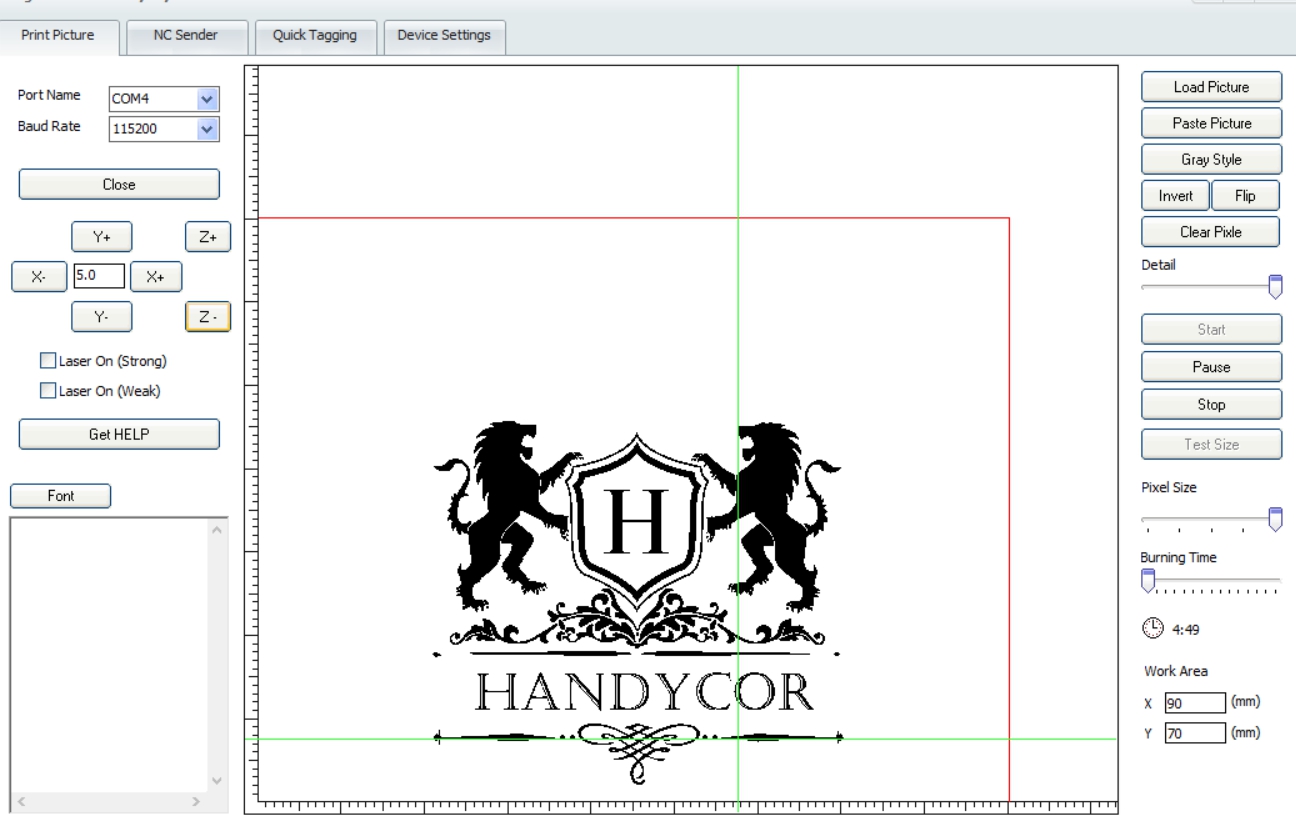

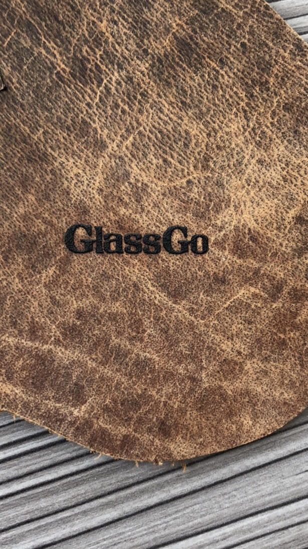

Приобрёл для себя этот чудо-станок и открыл для себя новые возможности.
Пользуюсь шатной программой Engraver Master (он же LiteFire)
Изделия были сделаны на точечном режиме. Время прожига стоит минимальное
Лого на фанере делалось часа три (размер 5х4 см).
П.С. Можно как то ускорить процесс выжигания ?
Посредством смены программы или залить прошивку на ардуинку нано

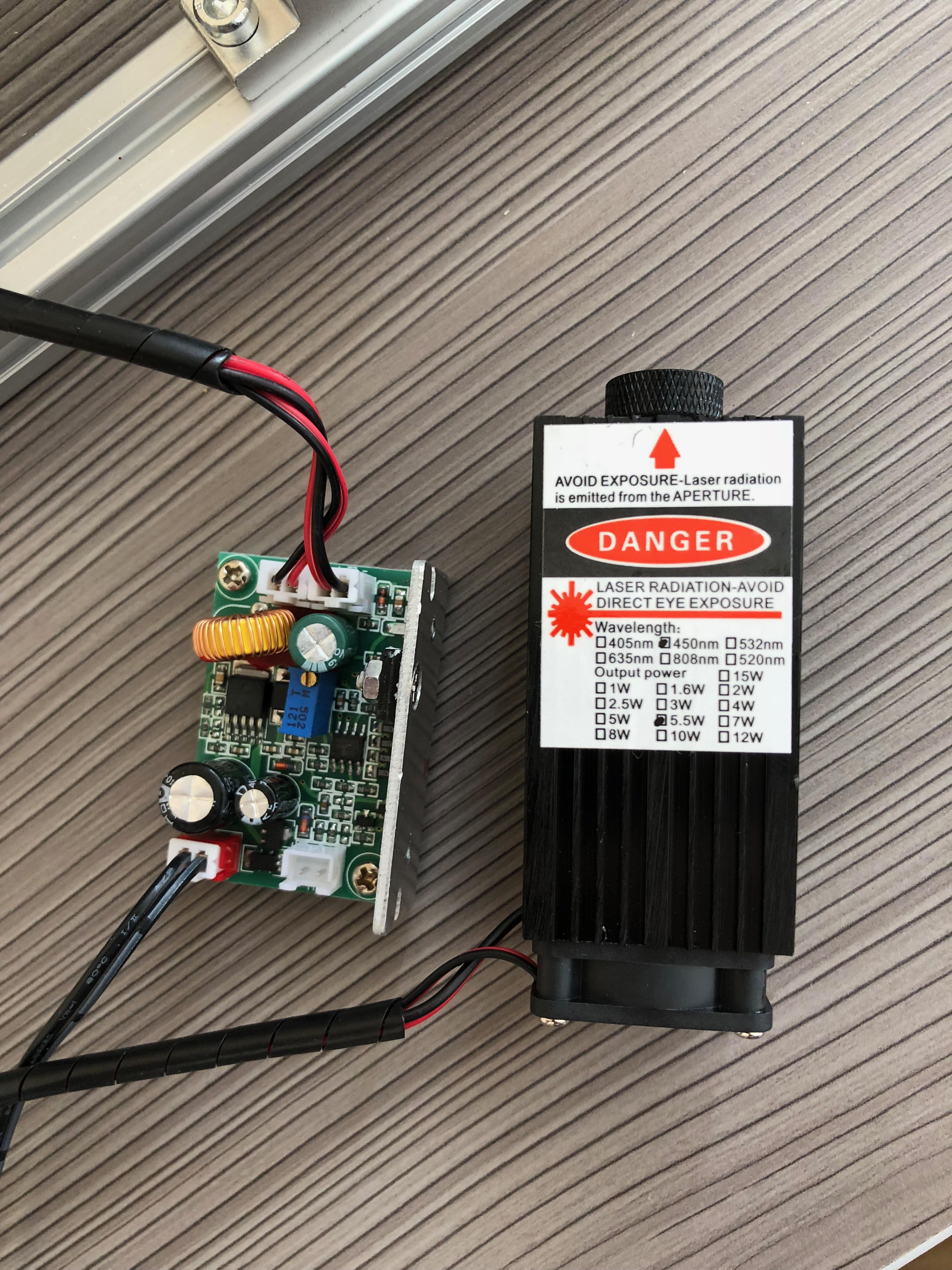

Нет, всё исходит от мощности лазера, у тебя к стати какой он мощности?
Juicew
Сообщения: 9
Зарегистрирован: 20 мар 2018, 10:26
Настоящее имя: Artem
Re: Лазер на CNC 2418 выжигаем по дереву и коже
Сообщение Juicew »
selenur писал(а):Нет, всё исходит от мощности лазера, у тебя к стати какой он мощности?
5500 mW

Странно.... При такой мощности за 3 часа должна была быть просто дырыще. При такой мощности по идее должно было достаточно быстро сделаться, а какой шаг между выжигаемыми точками.

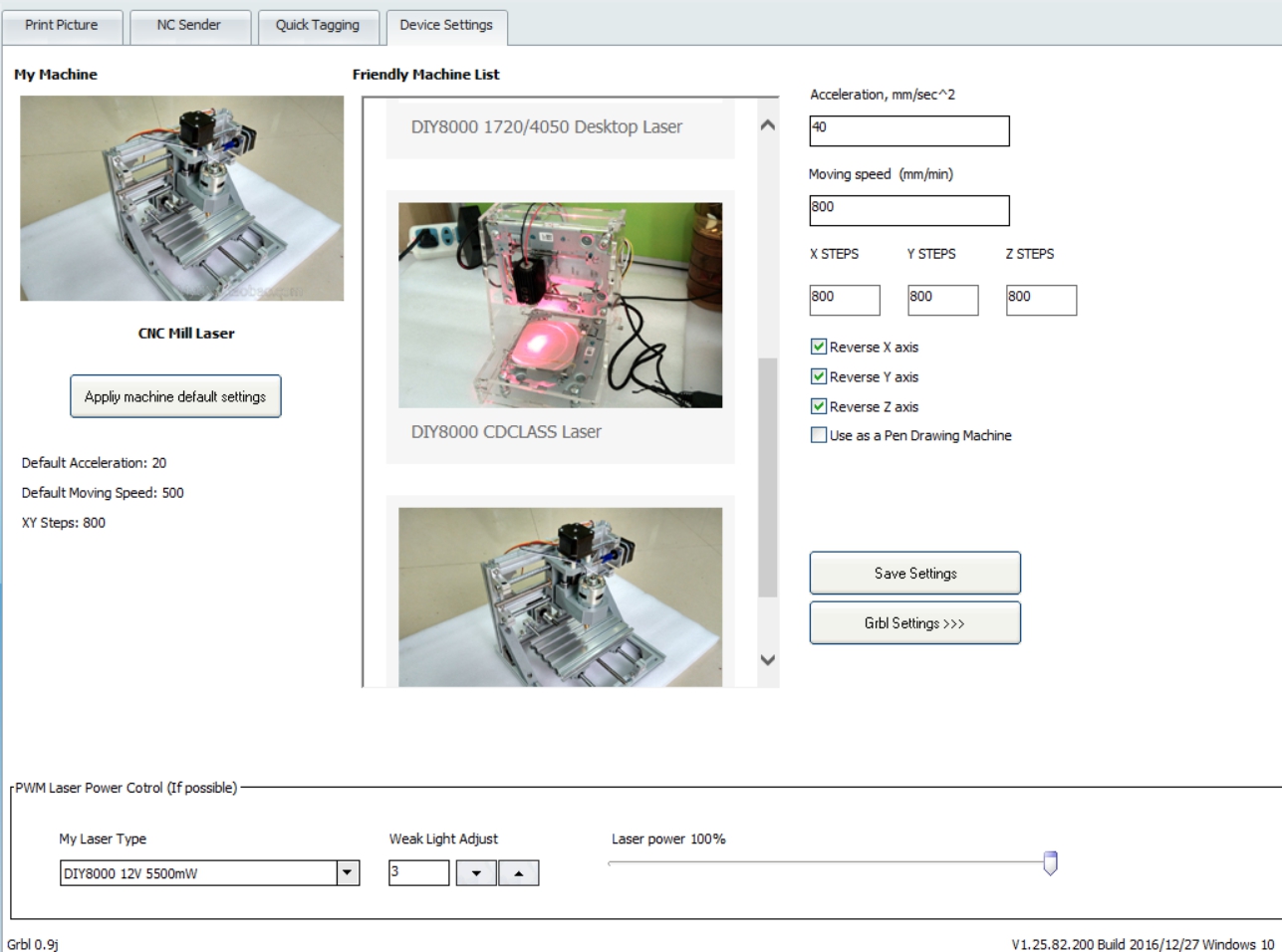

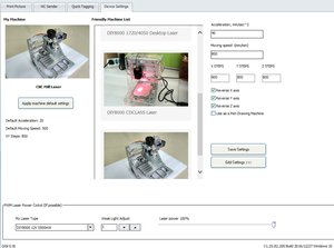

selenur писал(а):а какой шаг между выжигаемыми точками.
Вот такие параметры задаю при прожиге
22-03-2018 09-37-46.jpg (2743 просмотра) <a class='original' href='./download/file.php?id=135255&mode=view' target=_blank>Загрузить оригинал (264.05 КБ)</a>
22-03-2018 09-38-05.jpg (2743 просмотра) <a class='original' href='./download/file.php?id=135256&mode=view' target=_blank>Загрузить оригинал (332.61 КБ)</a>

Для такого логотипа по точкам делать это расточительство)
По точкам делают когда хотят добиться оттенков. На вкладке NC Sender есть другой режим выжигания, для подобных лого вполне сойдет
