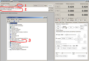

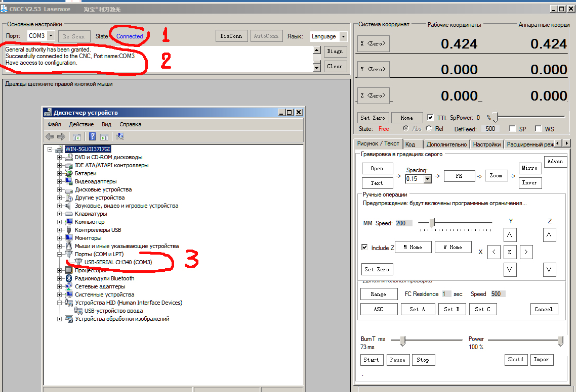

У вас присутствует то, что показано на скриншоте?
1.jpg (3479 просмотров) <a class='original' href='./download/file.php?id=132588&mode=view' target=_blank>Загрузить оригинал (512.68 КБ)</a>

Nixon писал(а):У вас присутствует то, что показано на скриншоте?
Да, все присутствует, только у меня сом4
