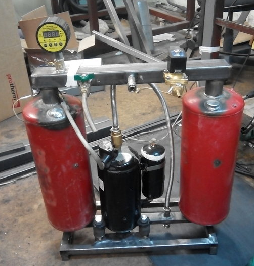

до 10бар качает резво, где-то 50л/мин. потом ему становится тяжко, начинает греться, хотя он может и в кипяток, для него это норма.
накачивал им до 29 бар, прикрутил манометр прям на выход компрессора. думаю, он бы мог и больше, но как-то не хотелось го греть сильно.
есть нюанс - он может не завестись, если его подпирает давление выше 3х бар. эту разницу можно подвинуть, если питать 3-фазным напряжением. сам винт подтравливает и нужно ставить обратный клапан.
по смазке - если заинтересует, расскажу как норм сделать.

hiperlive писал(а): Было бы очень интересно, особенно с системой выключения компрессора по достижению нужного давления. Как всё это реализуется у Вас.
Буду благодарен за фото и разъяснения. )
У меня автоматики нет от слова "совсем". Она мне не особо была нужна. Т.е. было собрано из того что валялось под ногами и абсолютно бесплатно. Единственное что было куплено это два вентиля и штуцера. Доберусь до него - сфотаю. У меня запускается при любом давлении в ресивере, хоть 3 хоть 23 очка, конструкция похожа как на фото выше, только по колхознее :hehehe:

Q-starь писал(а):У меня запускается при любом давлении в ресивере, хоть 3 хоть 23 очка
А у вас двигатель запитывается через трехфазную сеть или через фазосдвигающий конденсатор ?
Через конденсатор
