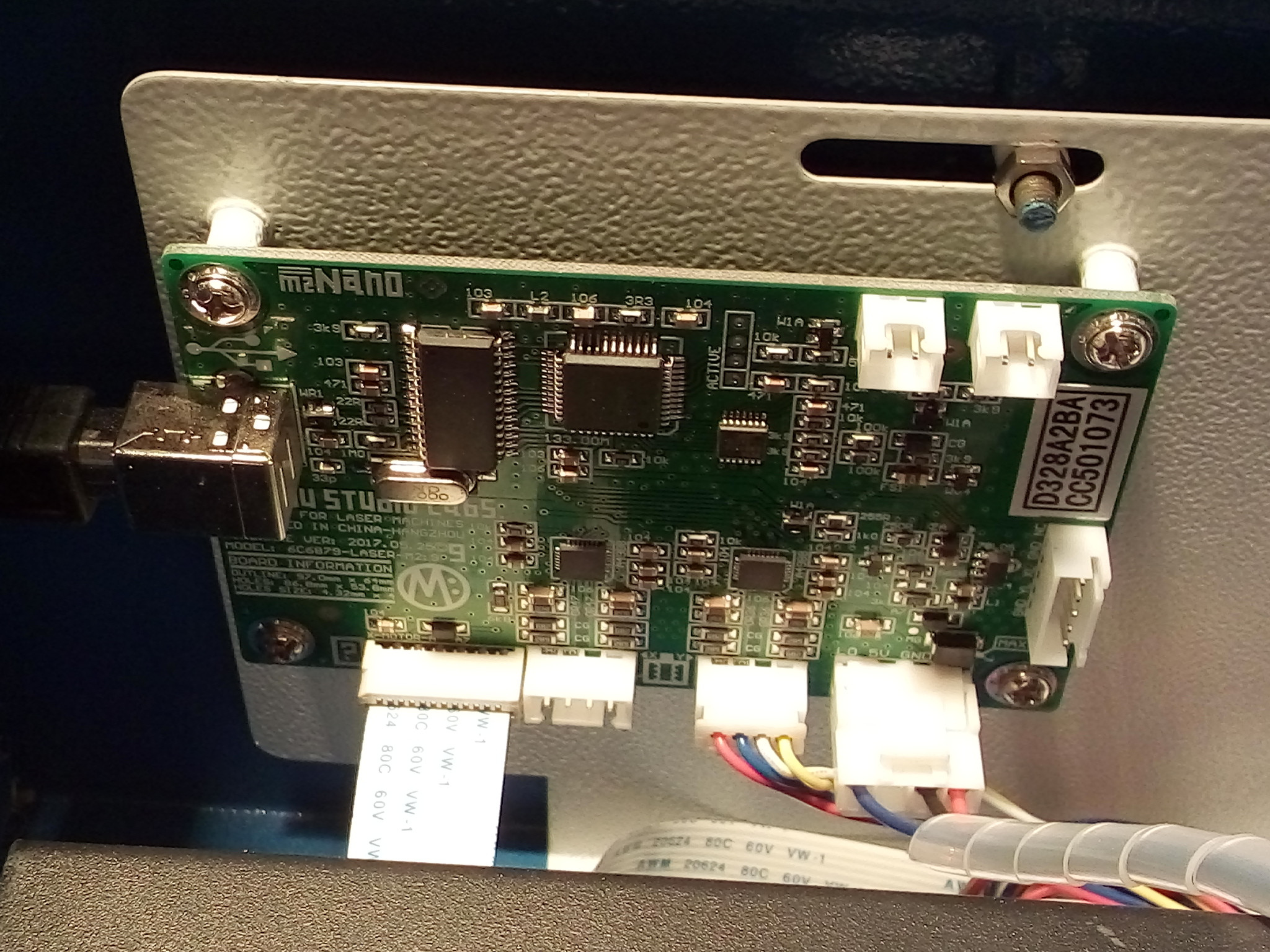

Если напишите чем управляете (программа), то скорее помогут. Ну и фото платы управления, или хоть какое нибудь.

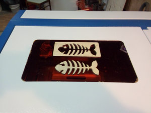

Пытаюсь управлять программой Corellaser 2013.02
Та что прислал китаец.
Вот на фото проба резки и фото платы.
рыба.jpg (3155 просмотров) <a class='original' href='./download/file.php?id=129456&mode=view' target=_blank>Загрузить оригинал (573.02 КБ)</a>
плата.jpg (3155 просмотров) <a class='original' href='./download/file.php?id=129457&mode=view' target=_blank>Загрузить оригинал (885.36 КБ)</a>

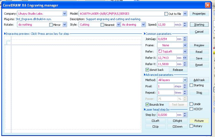

Я сам только начал корел лазер ковырять.. А в настройках что стоит? Скриншоты есть возможность выложить? Где значок корела, параметры резки и значок шестерни.

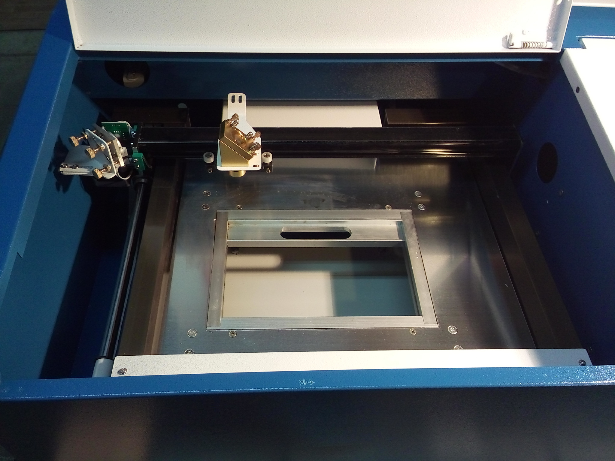

И еще один вопрос вдогон:
у меня в комплекте идет сотовый стол. Но просто ложится на тот что установлен в корпусе?
И зачем там в столе подпружиненная планочка?
лазер 3.jpg (3132 просмотра) <a class='original' href='./download/file.php?id=129462&mode=view' target=_blank>Загрузить оригинал (670.64 КБ)</a>

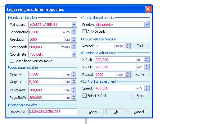

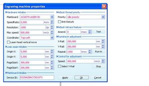

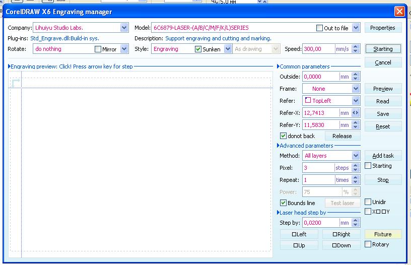

первая фотка - свойства
корел свойства.JPG (3127 просмотров) <a class='original' href='./download/file.php?id=129463&mode=view' target=_blank>Загрузить оригинал (51.39 КБ)</a>
вторая гравировка
корел гравировка.JPG (3127 просмотров) <a class='original' href='./download/file.php?id=129464&mode=view' target=_blank>Загрузить оригинал (72.54 КБ)</a>
третья - рез
корел рез.JPG (3127 просмотров) <a class='original' href='./download/file.php?id=129465&mode=view' target=_blank>Загрузить оригинал (73.26 КБ)</a>

У меня стола нет, но отверстия есть с резьбой, чуть выше стола. Видимо туда крепиться должен. Эта планочка - зажим. можно ее отодвинуть и деталь зажать.

На первой фотке модель платы M2 я выставил...
Станишник
Сообщения: 9
Зарегистрирован: 15 янв 2018, 20:39
Re: СО2 50Вт 3020 проблема со скоростью
Сообщение Станишник »
Таран!
Дружище!!!!!
Все заработало!!!!!
Жму руку, Спасибо, Друк!

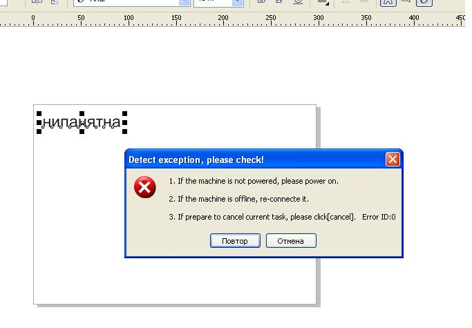

Все равно не хочет гравировать. Как только вывожу гравировку, он резво начинает, но через 20 сек начинает несколько раз выбрасывать окна
непонятки.JPG (3066 просмотров) <a class='original' href='./download/file.php?id=129523&mode=view' target=_blank>Загрузить оригинал (30.72 КБ)</a>
, а потом зависает насмерть. Причем не тольько текст, а рисунки тоже зависают.
Причем этот же текст вывожу на резку - режет без проблем

На 95% это проблема при передаче данных. Обьем данных при гравировке несравнимо больше чем при резке. Соответственно USB не справляется. Первым делом попробуйте перекинуть на другой USB вход. Если не поможет - найти другой компьютер или ноутбук временно.

Я соглашусь с таким предположением. Спасибо.
Похоже мой ноут собирается умереть. Стал сильно тормозить.
Ну уж если купил лазер, то придется раскошелиться и на ноут )))
