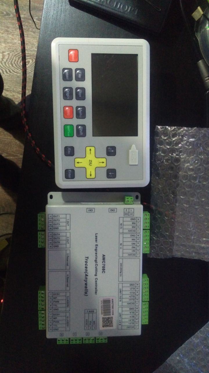

вот и первая посылка пришла
e83040c1-5fe6-4d49-81e4-6feb45f3edd2.jpg (7647 просмотров) <a class='original' href='./download/file.php?id=126765&sid=1c49cb628daab5711e951a382c064b0f&mode=view' target=_blank>Загрузить оригинал (101.42 КБ)</a>
40d911f1-ade9-421b-bbf6-8cbf8f203326.jpg (7647 просмотров) <a class='original' href='./download/file.php?id=126766&sid=1c49cb628daab5711e951a382c064b0f&mode=view' target=_blank>Загрузить оригинал (96.32 КБ)</a>

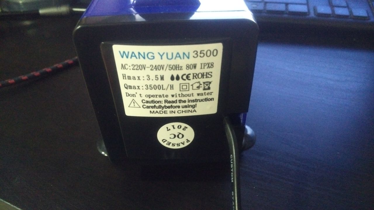

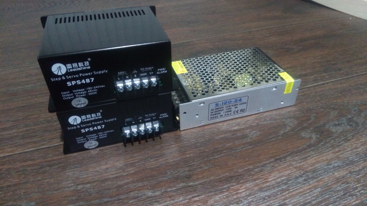

ещё 2 посылочки
a80bb29c-76dd-46b5-b361-fffa00761459.jpg (7516 просмотров) <a class='original' href='./download/file.php?id=127349&sid=1c49cb628daab5711e951a382c064b0f&mode=view' target=_blank>Загрузить оригинал (130.33 КБ)</a>

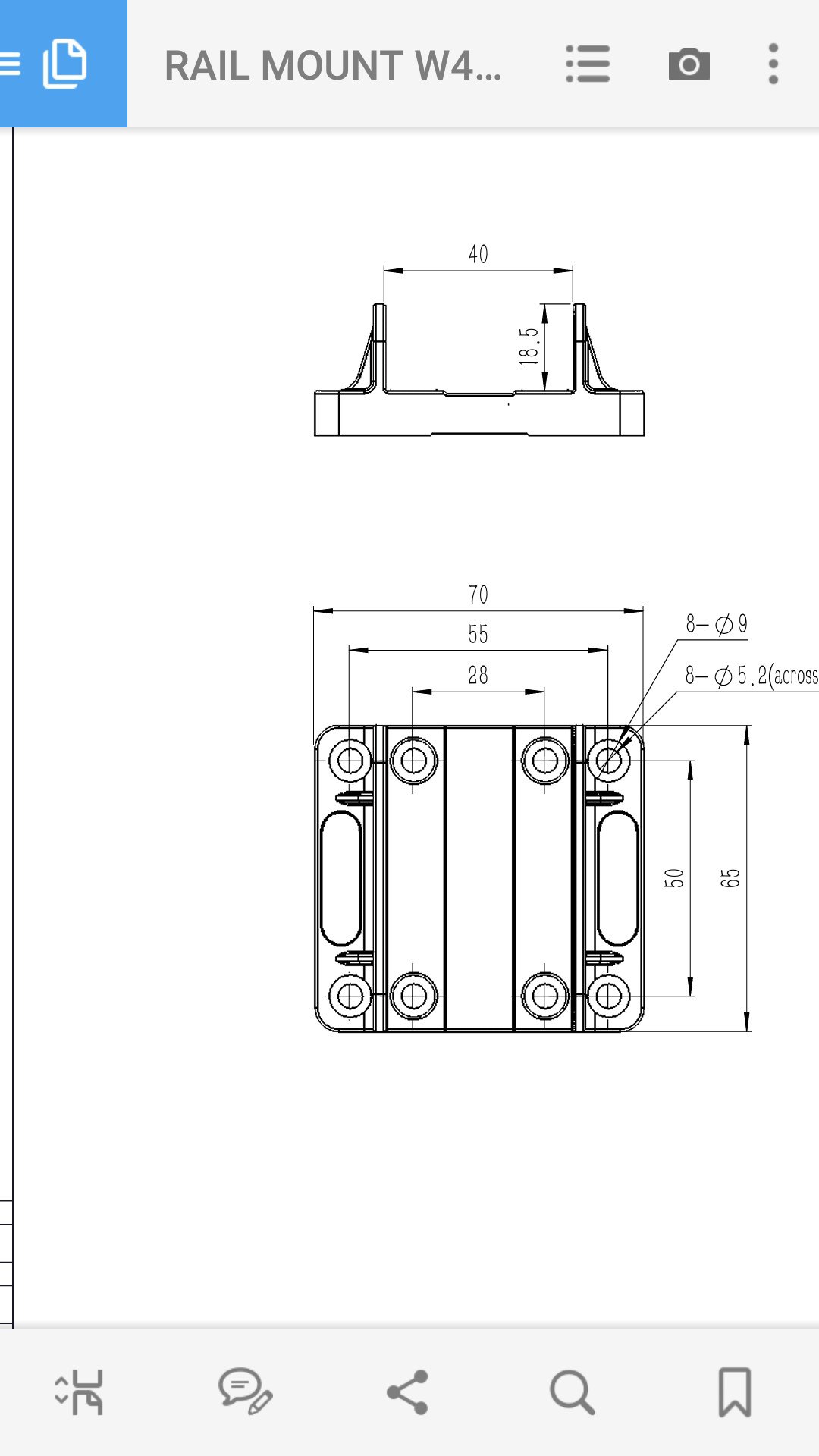

Romanych писал(а):Модули CCM уже приобрели? я делаю раму из квадратной трубы 40х40х3 и 40х20х3, материал - алюминий. тоже на случай переезда.
модули едут. 26 декабря жду
я вот с рамой пока не определился. думаю конструкционный профиль 60х60. короче идей пока что нет.
жду модули, а там будем смотреть

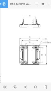

к кому обратиться, что бы изменить название темы? "Лазер 1600х1000 на модулях ССМ, AWC708l
там крепление такое:
1m_GdTfypQg.jpg (7409 просмотров) <a class='original' href='./download/file.php?id=127548&sid=1c49cb628daab5711e951a382c064b0f&mode=view' target=_blank>Загрузить оригинал (101.01 КБ)</a>

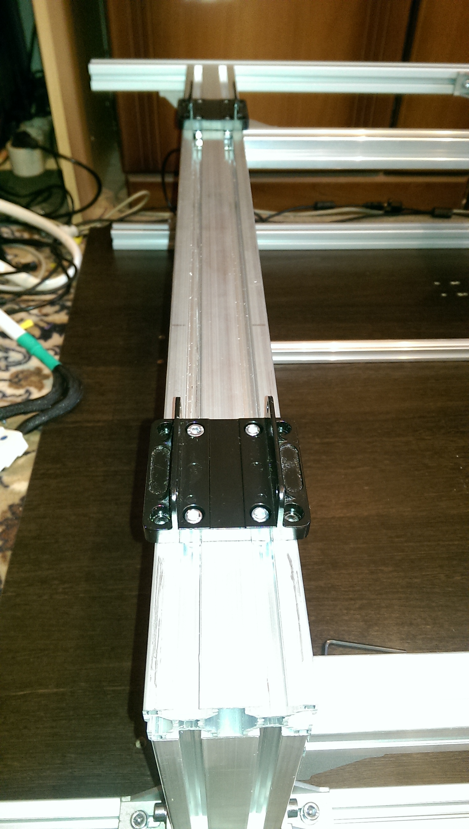

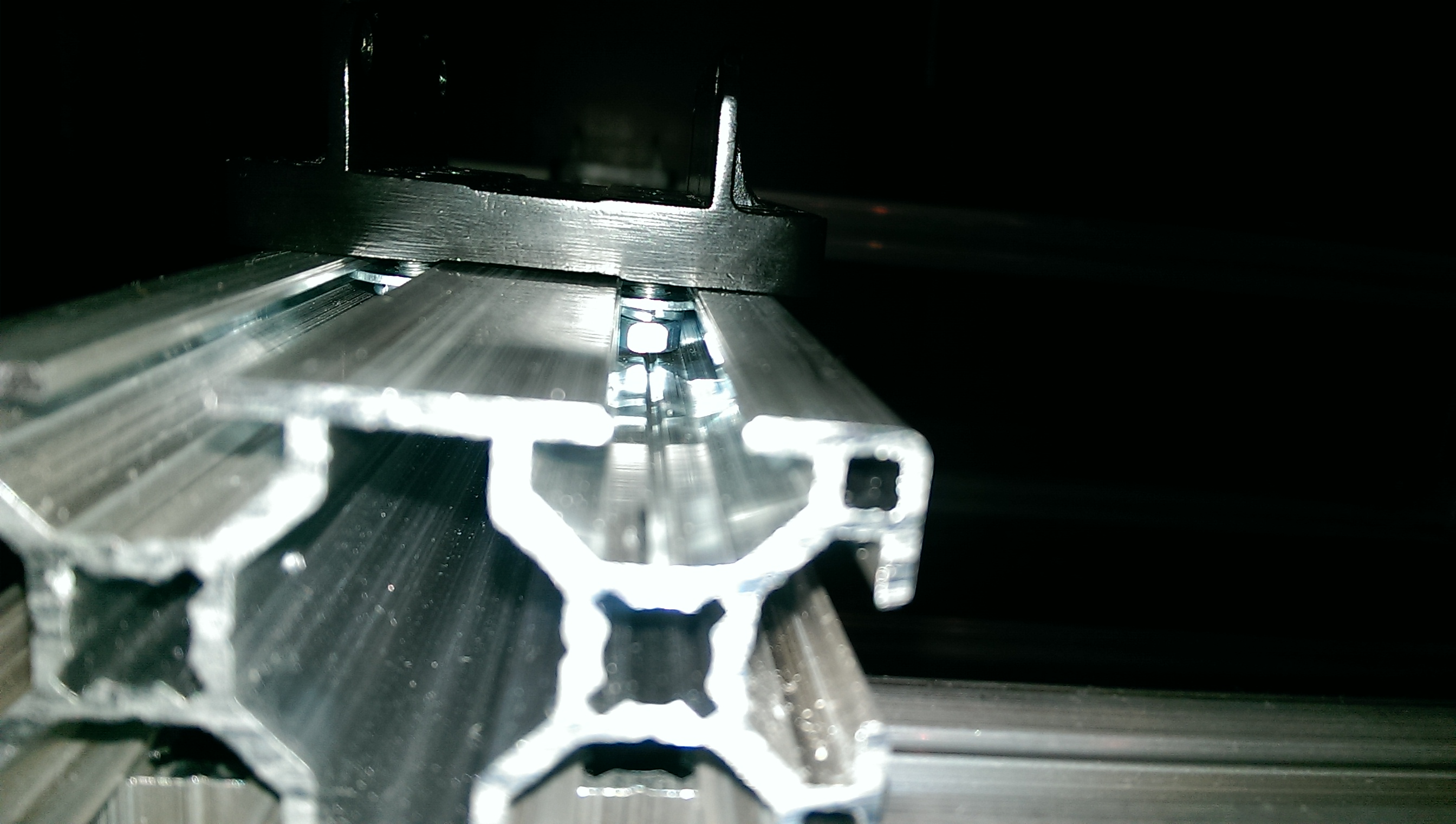

Сообщение motor »
Привет!

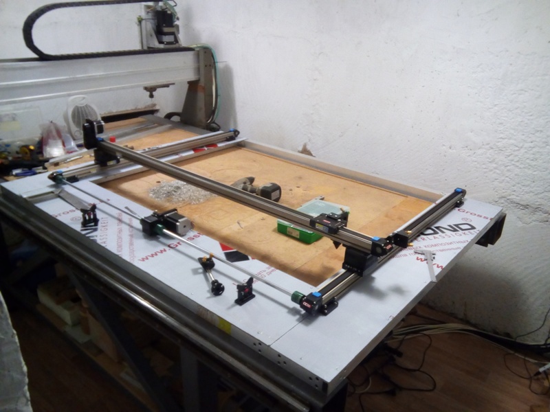

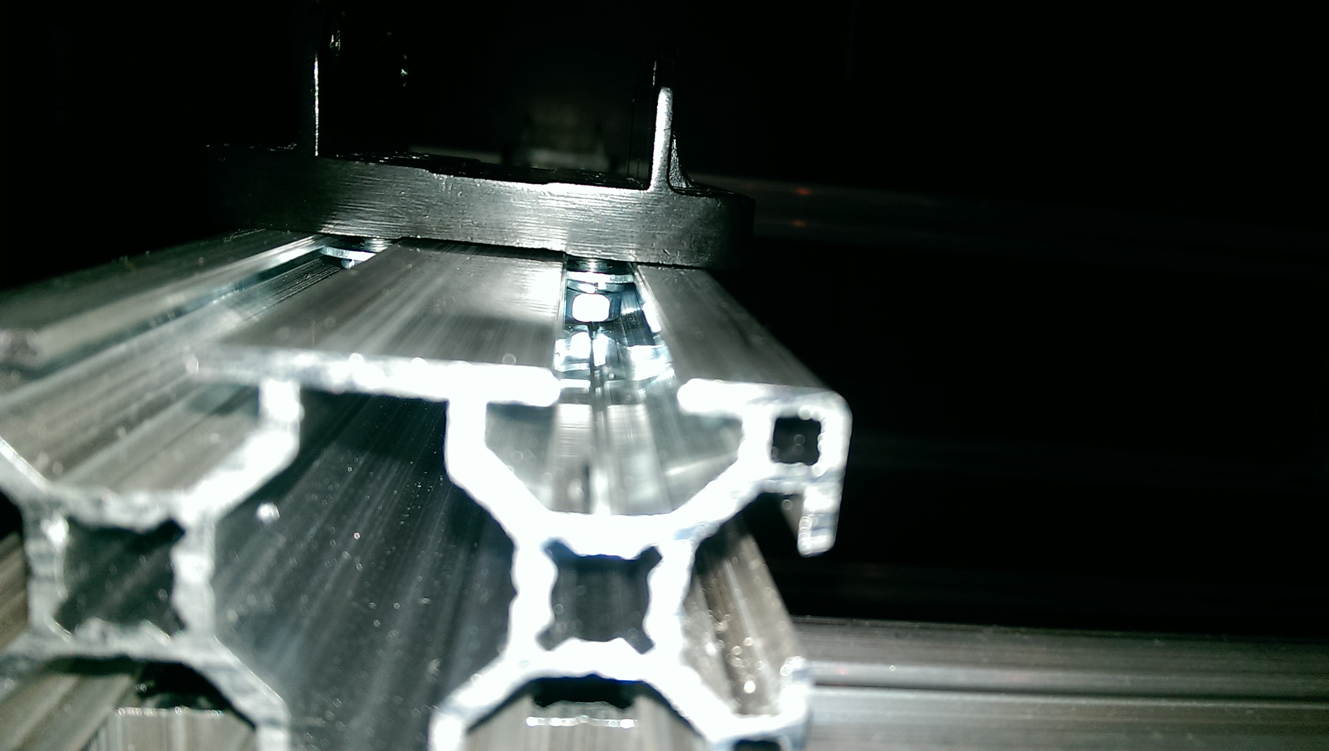

Прикладываю фото, как крепил модули. Сначала выставить всю геометрию, а потом затянуть.
Профиль 30х60
IMAG3249.jpg (7353 просмотра) <a class='original' href='./download/file.php?id=127608&sid=1c49cb628daab5711e951a382c064b0f&mode=view' target=_blank>Загрузить оригинал (938.95 КБ)</a>
IMAG3250.jpg (7353 просмотра) <a class='original' href='./download/file.php?id=127609&sid=1c49cb628daab5711e951a382c064b0f&mode=view' target=_blank>Загрузить оригинал (625.74 КБ)</a>

Только для крепления в таких пазах используются Т-гайки. Они не прокручиваются. затянуть-то вы затяните, пока гровер новый, а вот раскрутить не всегда получается. гайка начинает прокручиваться.
На фото ка раз процесс сборки.
