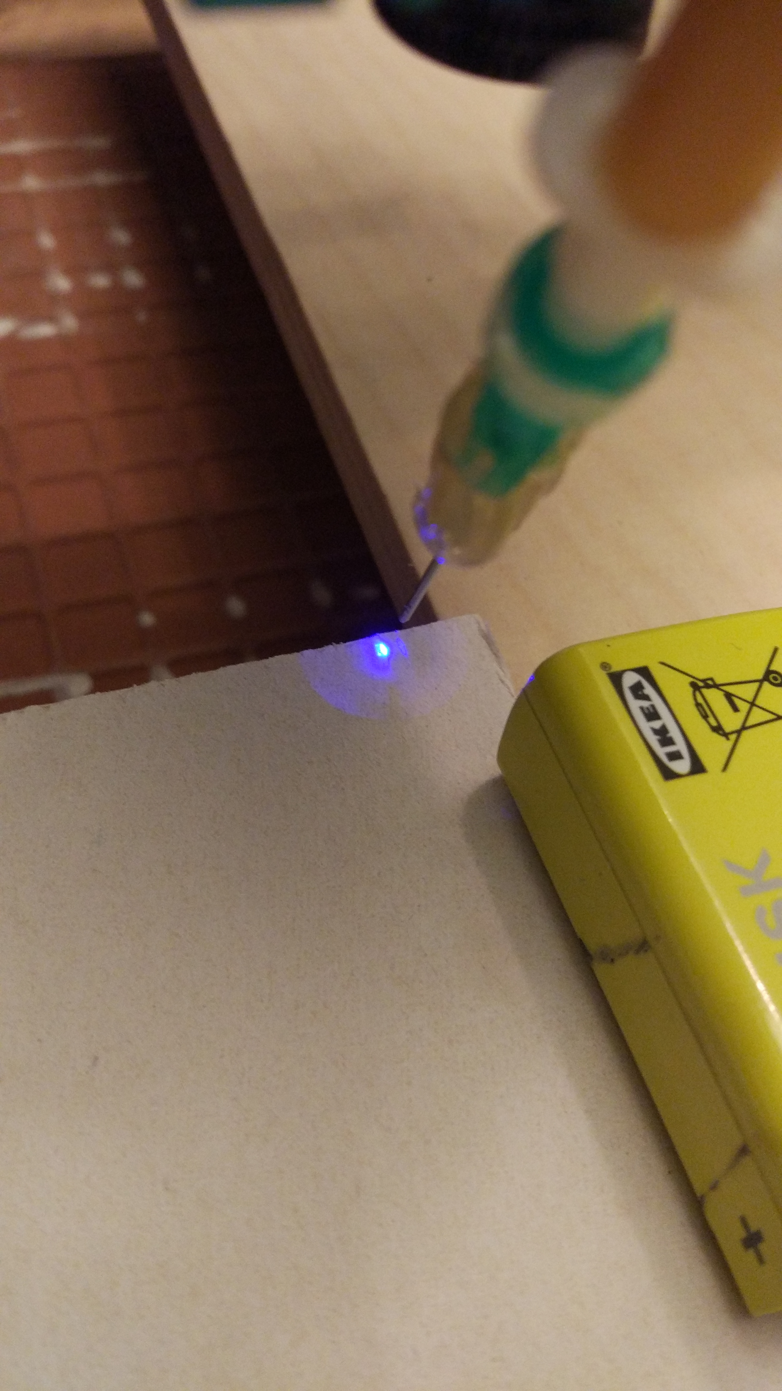

Привет!

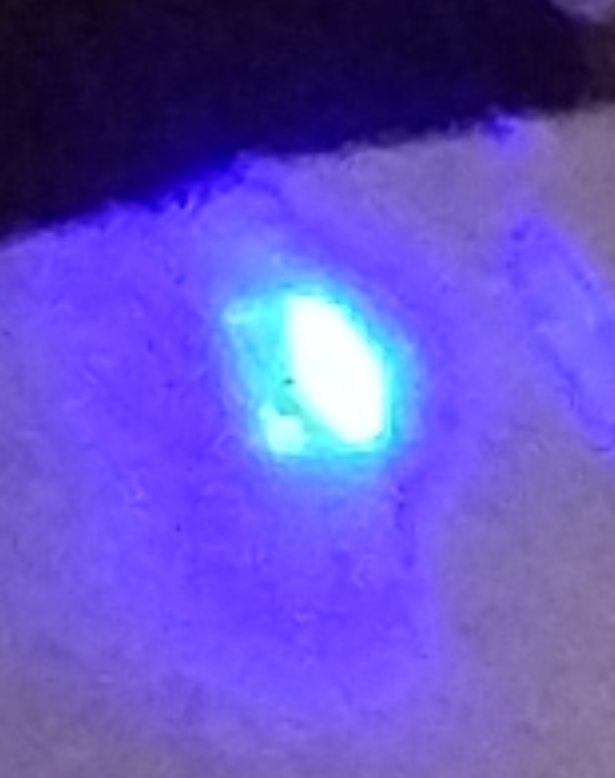

На станке elekslaser a3 pro обратил внимание что форма пятна лазера разная. На уровне ножек, на которых стоит станок, в форме полоски 3 мм, с утолщением в середине. А если сфокусировать ближе к линзе (5 см) то получается аккуратная точка.
Это как то влияет на работу?

Имелся ввиду не фокус на материале, а расстояние от линзы до материала. Схематично изобразил на схеме.
В ходе экспериментов выяснил что чем ближе к линзе (меньше значение h) тем уверенней прожиг. На h=10 см гофрированный картон за 3 прохода прорезал, на h=5 см за два.
Также интересно как кто ловит фокус на середине материала? У меня форма пятна практически одинакова на разнице в 3мм.

Да, диод 5,5 Вт.
Очень тяжело фокусировать. Во первых потому что не точка, во вторых головка с линзой шатается (пока крутишь на 2-3 мм отклоняется), в третьих при таких исходных еще надо понять как сфокусировать половину толщины материала. Для последнего пункта придумал брать материал в два раза тоньше чем тот который надо резать, фокусирую на нем, а потом меняю на тот который собираюсь резать.
Кое как с такими плясками удаётся фанеру 3мм резать уверенно за 4 прохода.
Буду пробовать дальше)

Попытался сфотографировать фокус.
2017-12-13 20-36-35.JPG (6411 просмотров) <a class='original' href='./download/file.php?id=126846&mode=view' target=_blank>Загрузить оригинал (3.74 МБ)</a>
на фото плохо видно как фокусируется полоской (6411 просмотров) <a class='original' href='./download/file.php?id=126847&mode=view' target=_blank>Загрузить оригинал (138.79 КБ)</a>
