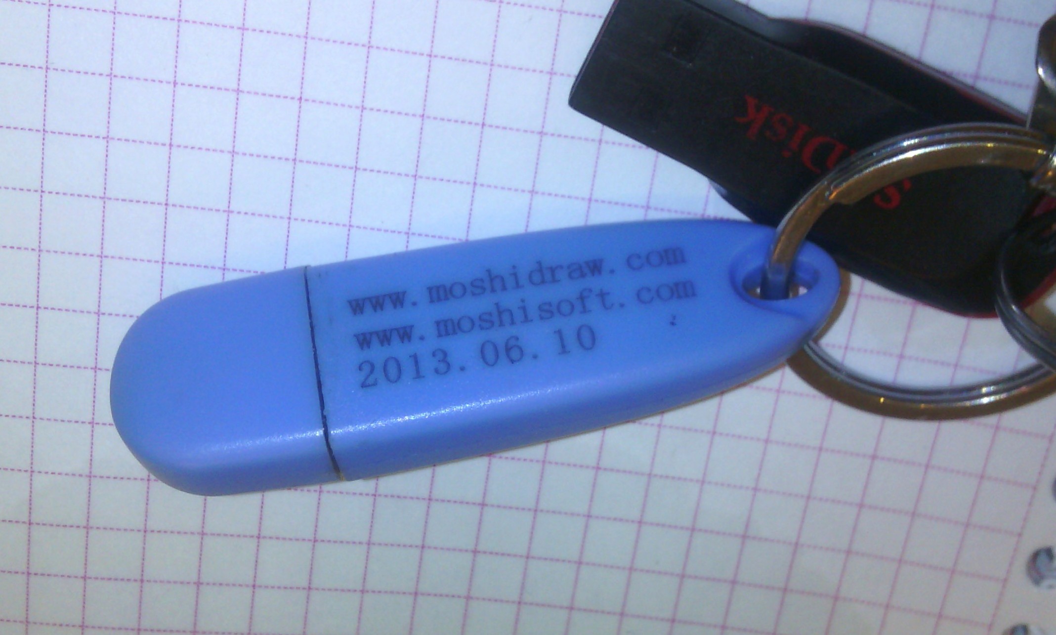

Во первых, есть какая-то китайская плата
http://www.moshidraw.com/English/Produc ... 54524.html
и к ней ключ защиты с надписью "moshisoft 2013.06.10"
я так понимаю этот ключ будет работать только с версией 2013 а может и нет...
Кто-нибудь вообще с продукцией от moshisoft сталкивался?
Какие еще могут быть варианты управления лазером?
посоветуйте что-нибудь хорошо обкатанное

http://www.cnc-club.ru/forum/viewtopic. ... 70#p340570
Ключ какого цвета ?

Тенгель писал(а): Ключ какого цвета ?
вот такой (6646 просмотров) <a class='original' href='./download/file.php?id=109310&mode=view' target=_blank>Загрузить оригинал (340.87 КБ)</a>
вот такой

Насколько я понял, это для китайской версии ключ. Для англоязычной красного цвета, насколько я понял, стоит в несколько раз дороже.

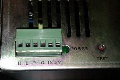

теперь руки дошли до подключения собственно лазера...
вопрос номер раз
есть ли метода регулировки зеркал по без лазера?
ну там чтоб всякую параллельность выставить, чтоб при перемещении головки луч не гулял вправо-влево а светил куда положено?
вопрос номер два
подключение высокого
шильдик источника питания
разъем источника
разъем.jpg (5849 просмотров) <a class='original' href='./download/file.php?id=125477&mode=view' target=_blank>Загрузить оригинал (75.49 КБ)</a>
ну допустим 5v и G - понятно
IN - похоже включение высокого
P - PWM :thinking: ??
а вот H и L -вообще смущают :thinking: High и Low?
кто-нибудь сталкивался с таким блоком питания?
разъем источника

Нашлось на алишечке:
2017-11-27_22-23-22.png (5846 просмотров) <a class='original' href='./download/file.php?id=125478&mode=view' target=_blank>Загрузить оригинал (120.75 КБ)</a>
Насколько я понял - это все управляющие клеммы.
Разрешение на запуск, норма от воды, 0-5В мощности.
