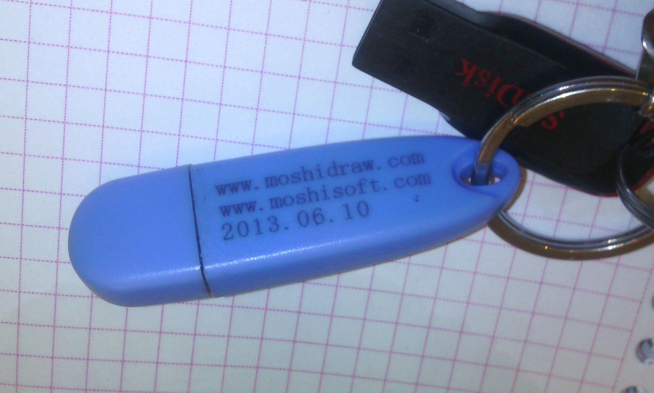

Во первых, есть какая-то китайская плата
http://www.moshidraw.com/English/Produc ... 54524.html
и к ней ключ защиты с надписью "moshisoft 2013.06.10"
я так понимаю этот ключ будет работать только с версией 2013 а может и нет...
Кто-нибудь вообще с продукцией от moshisoft сталкивался?
Какие еще могут быть варианты управления лазером?
посоветуйте что-нибудь хорошо обкатанное

odekolon писал(а): Во первых, есть какая-то китайская плата
http://www.cnc-club.ru/forum/viewtopic. ... 70#p340570
Ключ какого цвета ?

Тенгель писал(а): Ключ какого цвета ?
вот такой (6999 просмотров) <a class='original' href='./download/file.php?id=109310&sid=207373158704919f746d50576da2edaa&mode=view' target=_blank>Загрузить оригинал (340.87 КБ)</a>
вот такой

Насколько я понял, это для китайской версии ключ. Для англоязычной красного цвета, насколько я понял, стоит в несколько раз дороже.

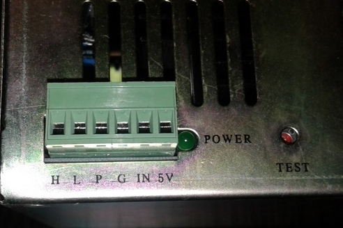

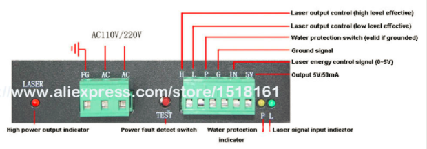

подключение высокого
шильдик источника питания
разъем источника
разъем.jpg (6202 просмотра) <a class='original' href='./download/file.php?id=125477&sid=207373158704919f746d50576da2edaa&mode=view' target=_blank>Загрузить оригинал (75.49 КБ)</a>
ну допустим 5v и G - понятно
IN - похоже включение высокого
P - PWM :thinking: ??
а вот H и L -вообще смущают :thinking: High и Low?
кто-нибудь сталкивался с таким блоком питания?
разъем источника

Нашлось на алишечке:
2017-11-27_22-23-22.png (6199 просмотров) <a class='original' href='./download/file.php?id=125478&sid=207373158704919f746d50576da2edaa&mode=view' target=_blank>Загрузить оригинал (120.75 КБ)</a>
Насколько я понял - это все управляющие клеммы.
Разрешение на запуск, норма от воды, 0-5В мощности.
