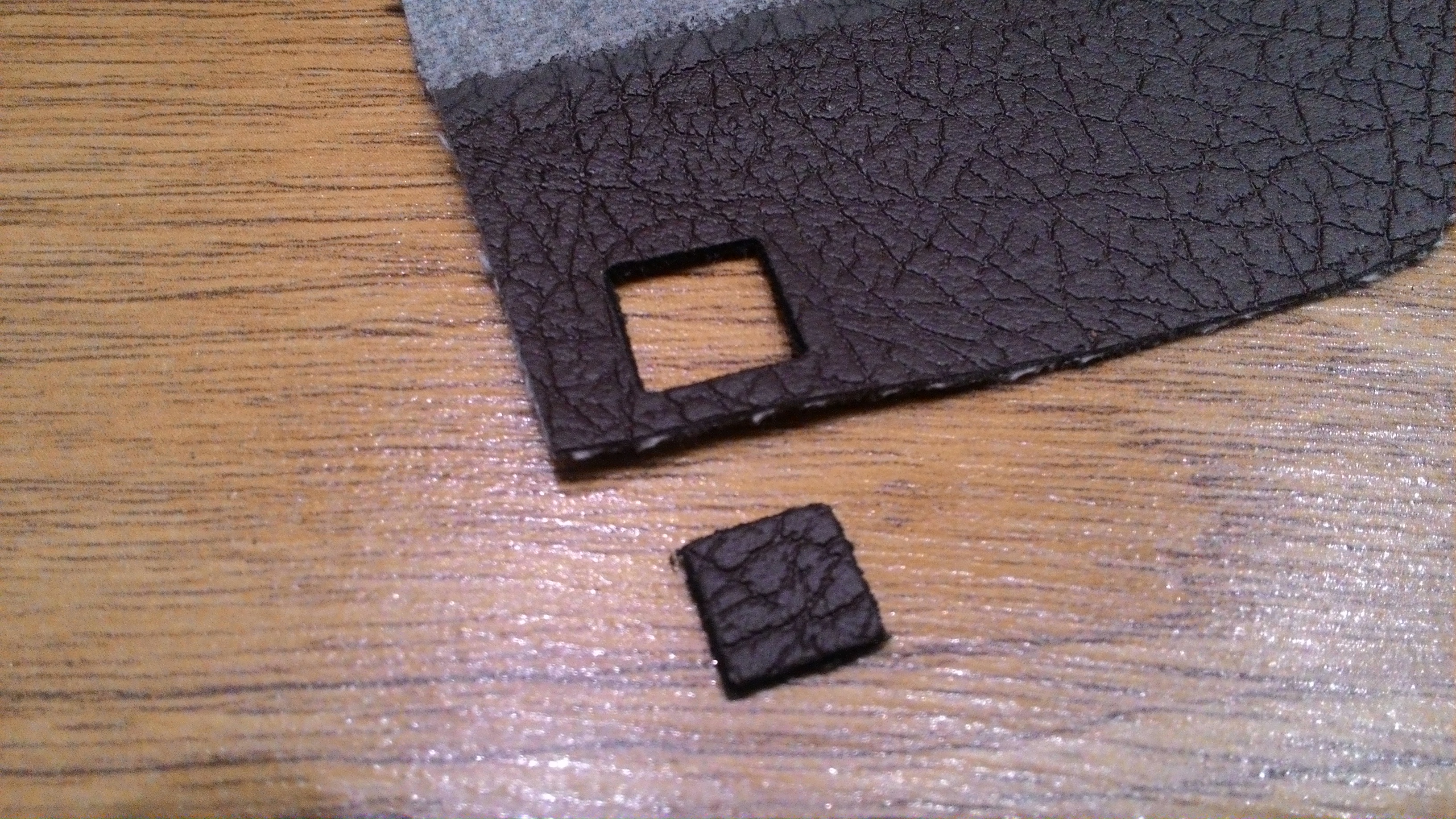

Расскажите, пожалуйста, чем закончилась ваша история создания станка для резки кожи 1.1мм.
Меня тоже интересует такой станок, такие же размеры (хотя желательно ещё больше) для резки экокожи (искусственная кожа толщиной 1.1мм с поролоновой подложкой 5мм). Интересна любая информация

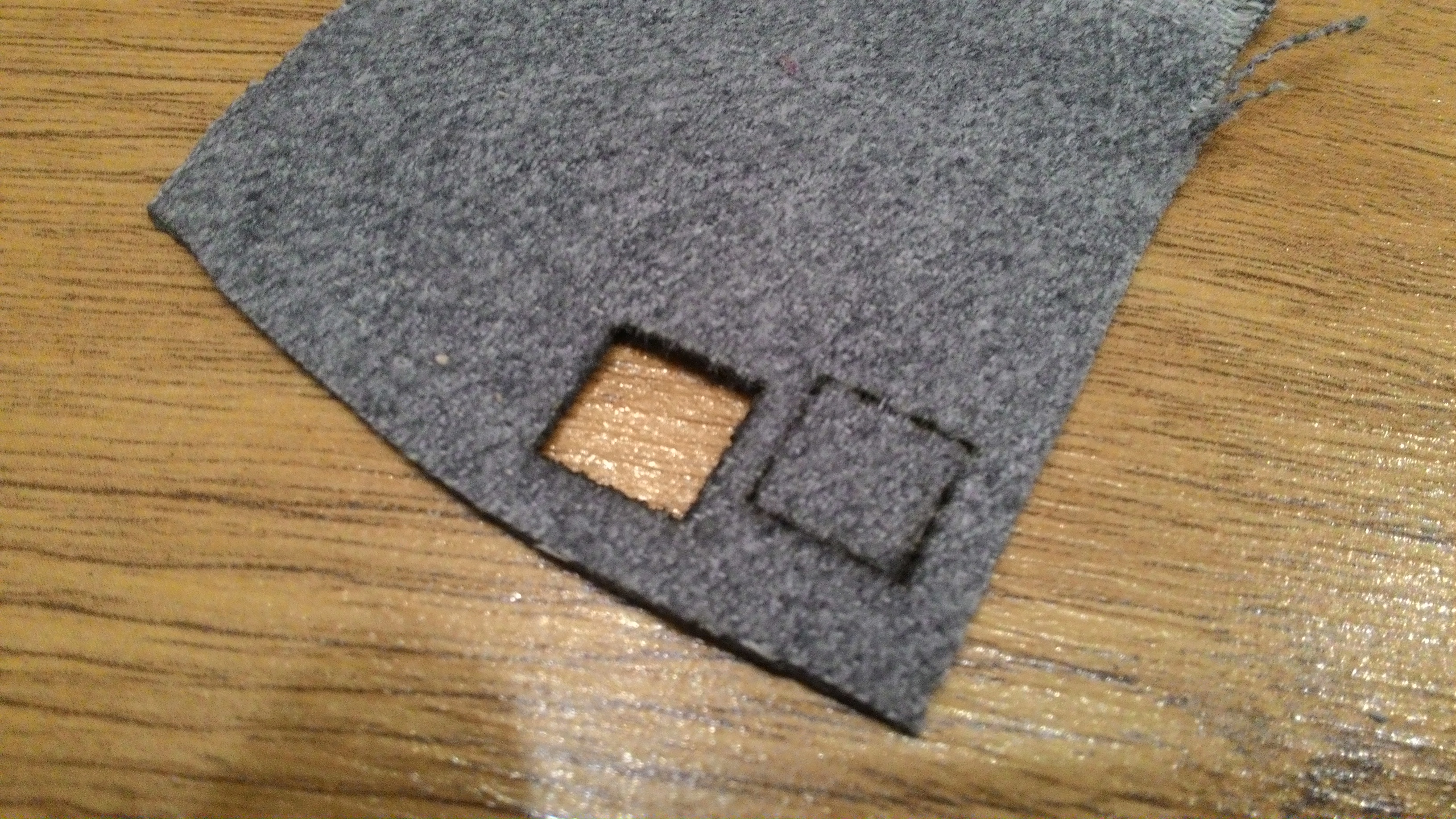

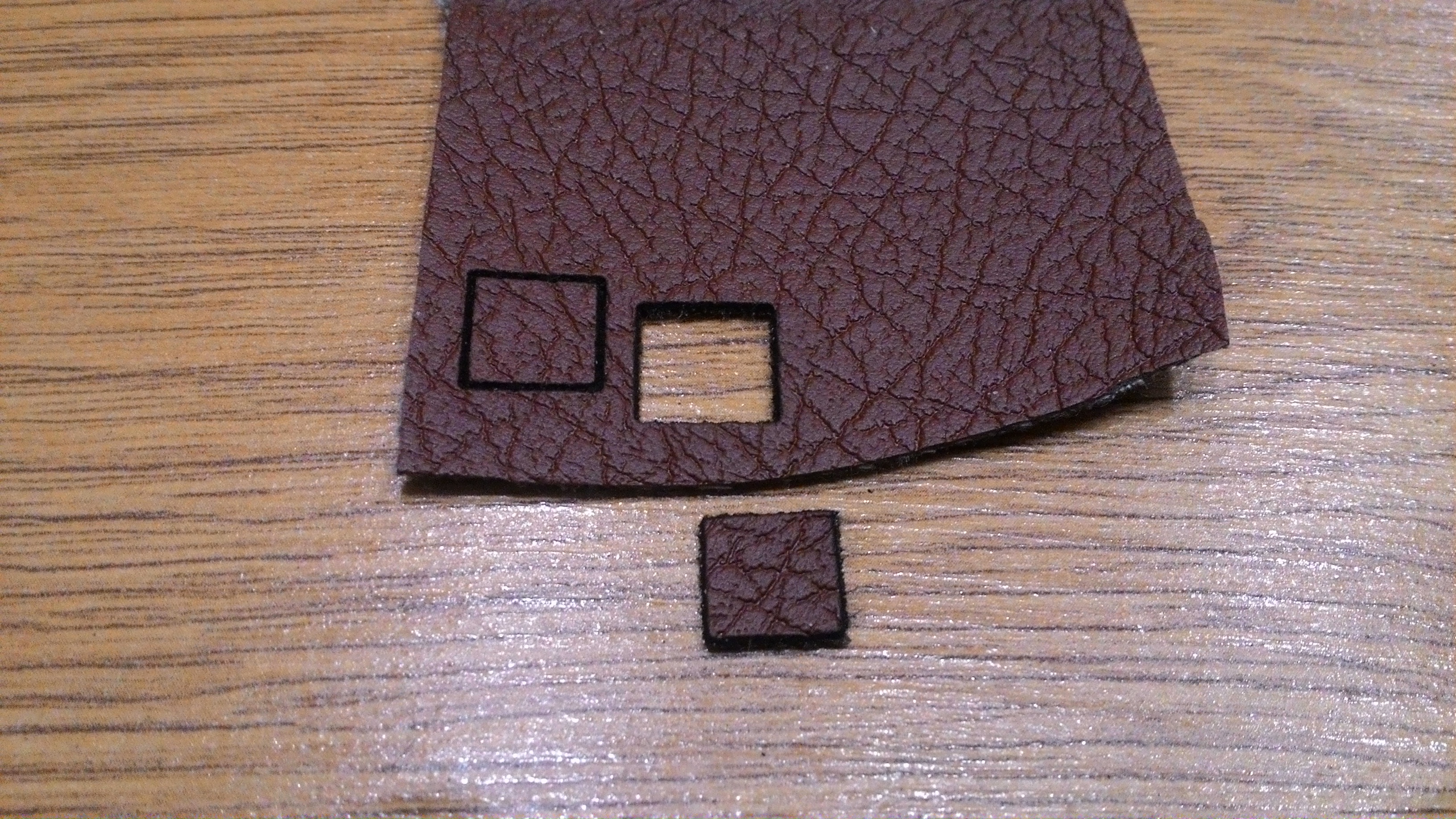

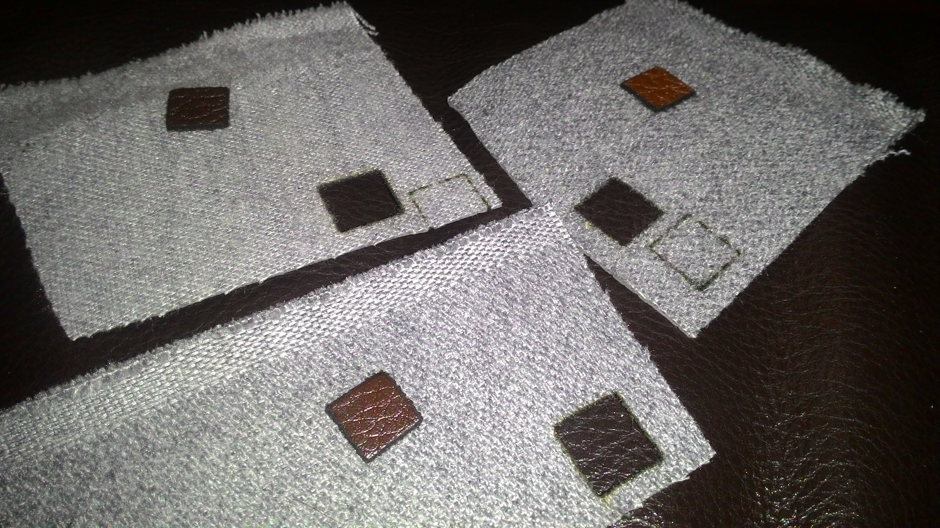

Я кстати уже убедился в том, что лазерным станком это дело не сделается. Товарищ Jager по моей просьбе уже сделал тест и вот какие результаты (если кого то тоже заинтересует)
Кожа режется, но с моим лазером на 2.5Вт максимальная скорость 100мм/минуту. Это реально мало, даже лазер в 5 Вт только удвоит скорость. Прилагаю фото опытов.
В общем гиблое дело.
Где можно почитать про опыт использования СО2 для резки экокожи 1.1мм с поролоном 5мм? И стоимость владения таким резаком я так понимаю дороже из за необходимости покупать расходники? В общем нуб. Простите за возможно очевидный вопрос

Искуственная кожа режется очень хорошо (в отличии от натуральной) любым Со2 лазером.
Желательно труба от 80 ватт , так ка у вас еще и паралон 5мм , возможно прийдется ставить более длиннофокусную линзу.
Лазерный станок , если нужно для производства лучше купить готовый.Сейчас их уже много.
