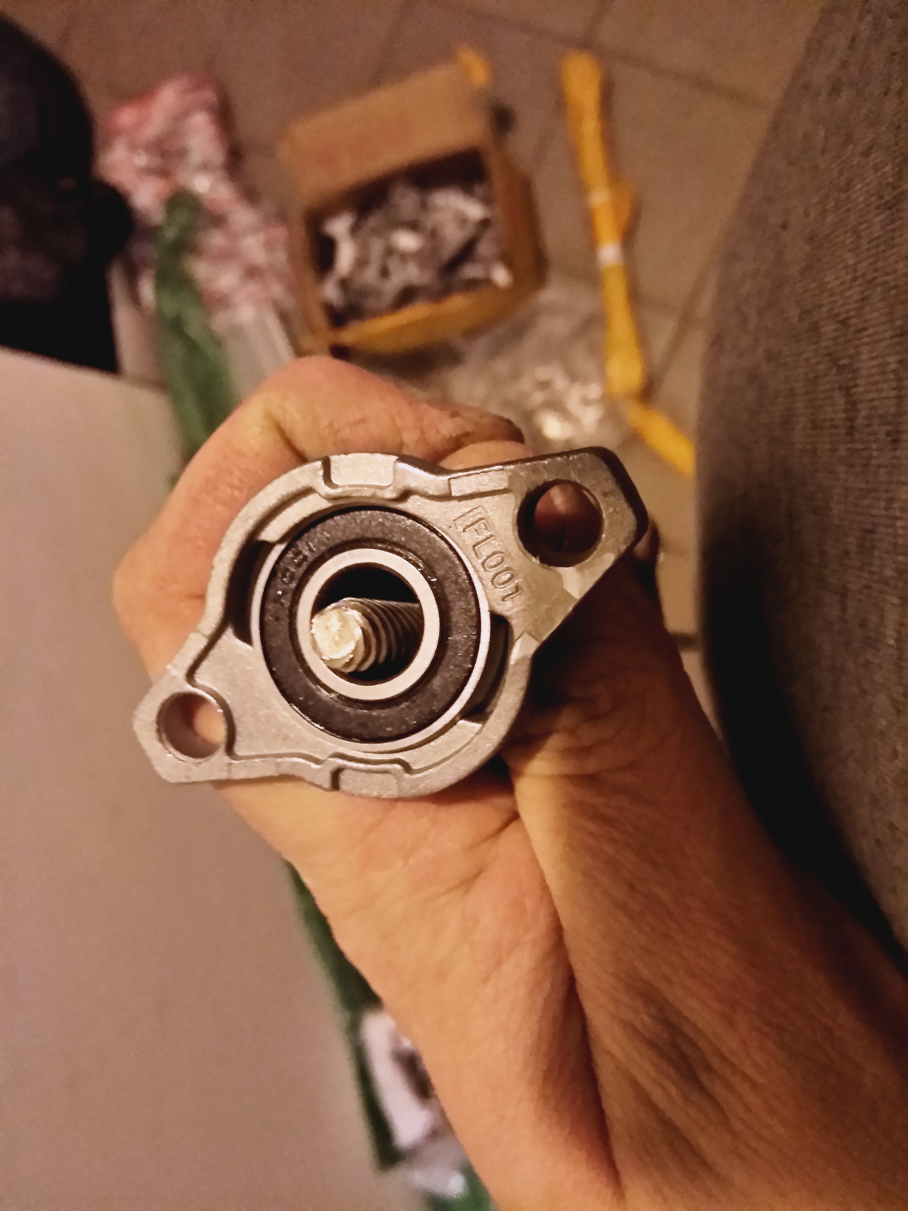

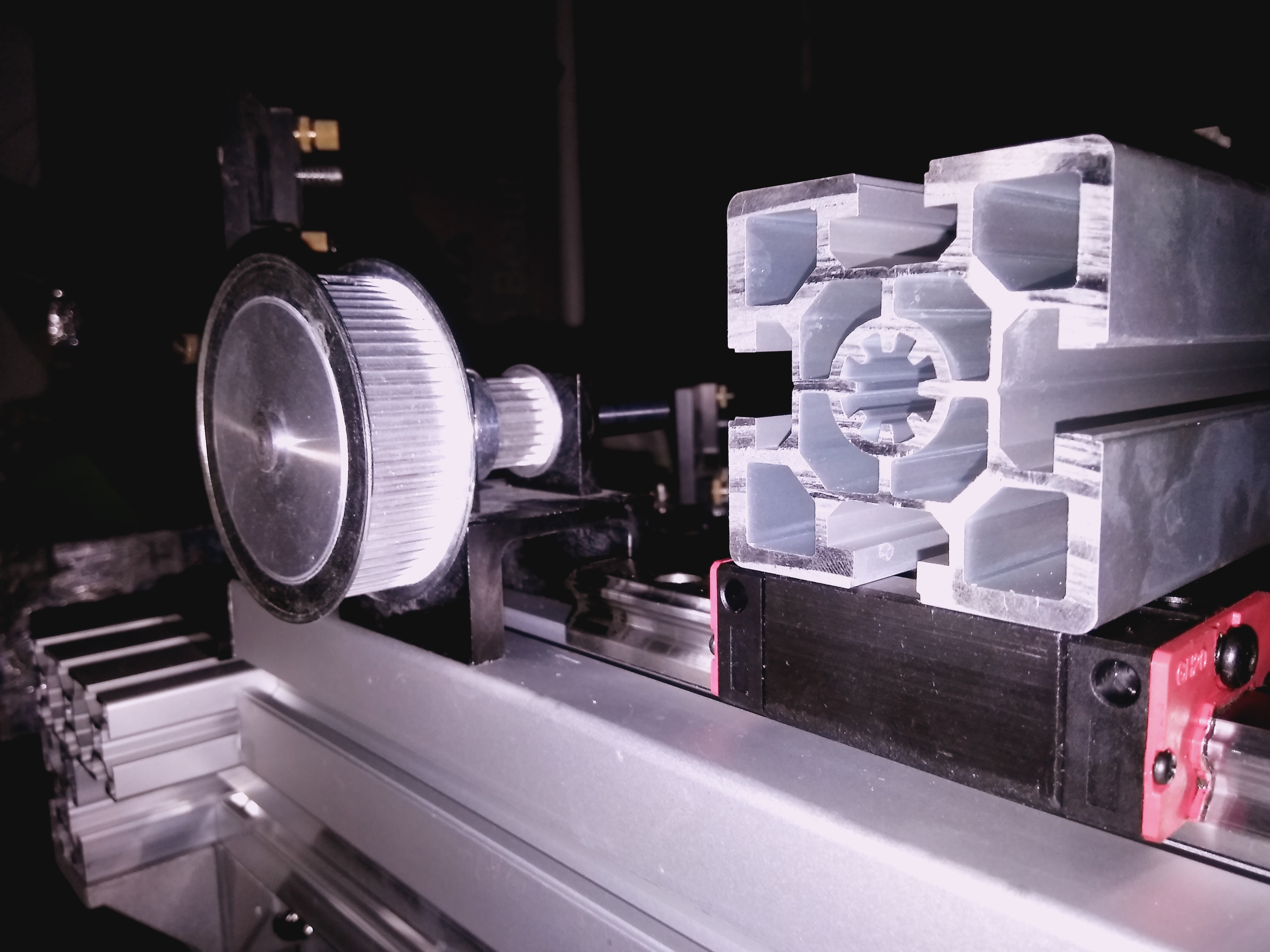

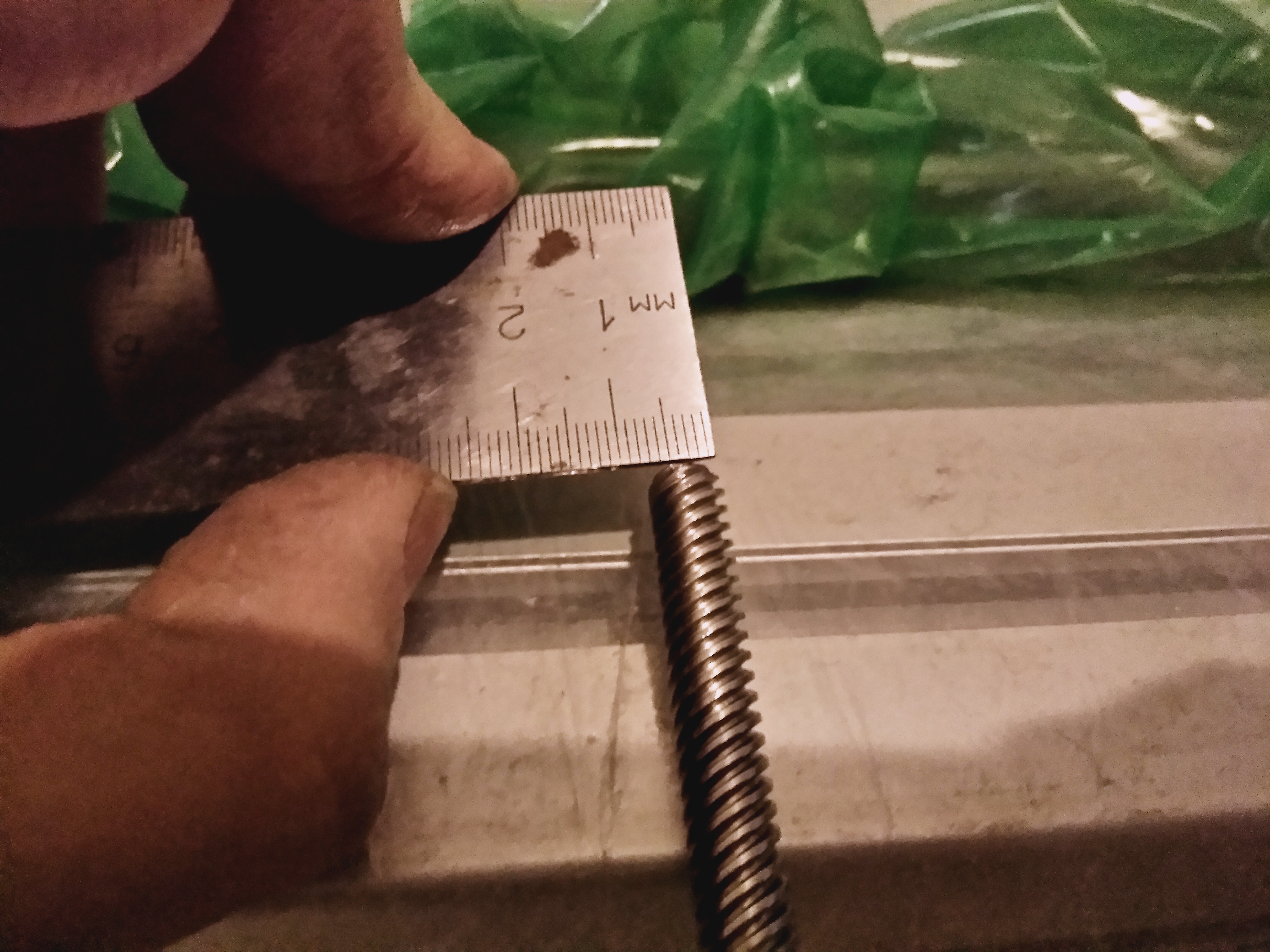

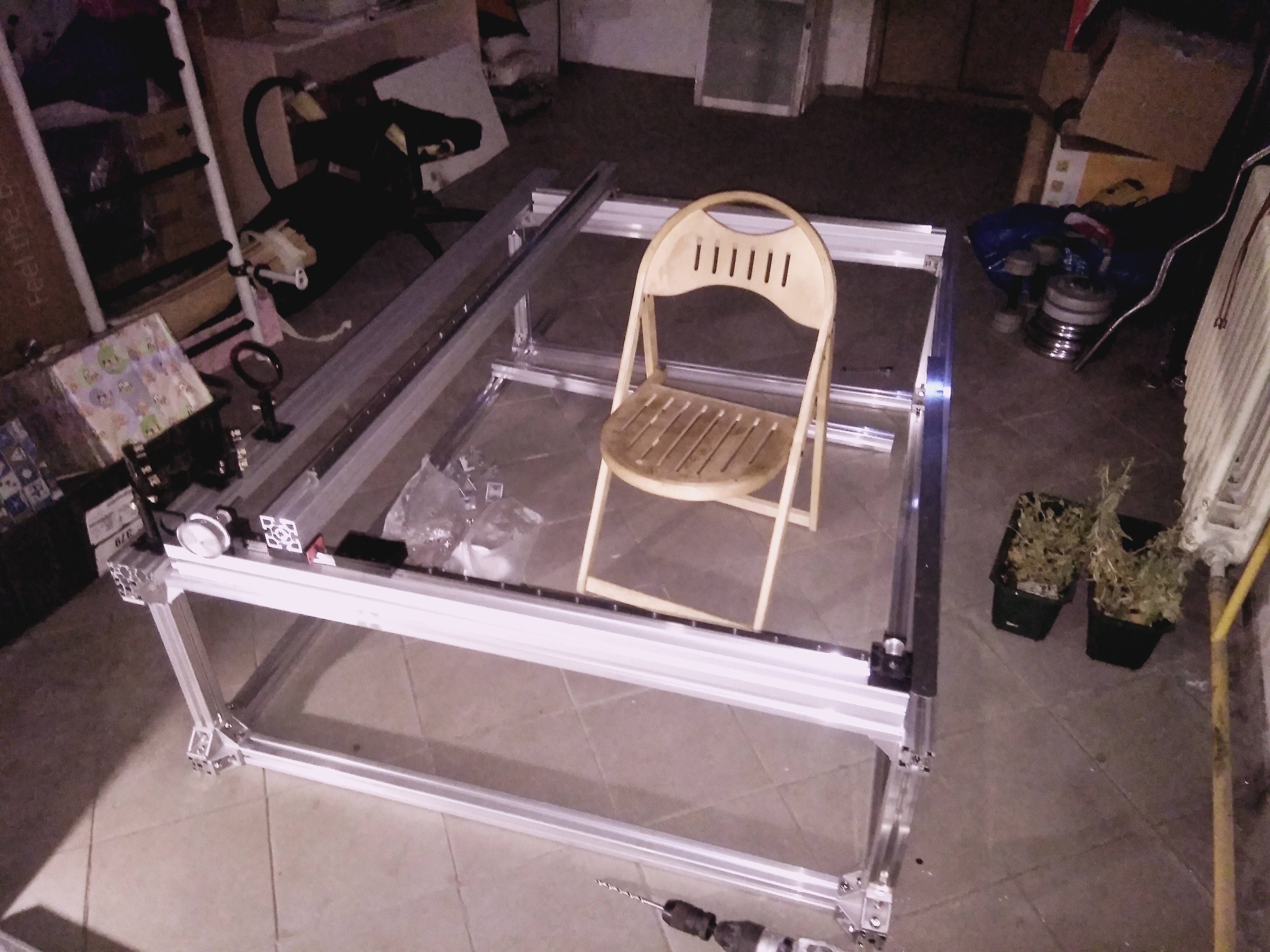

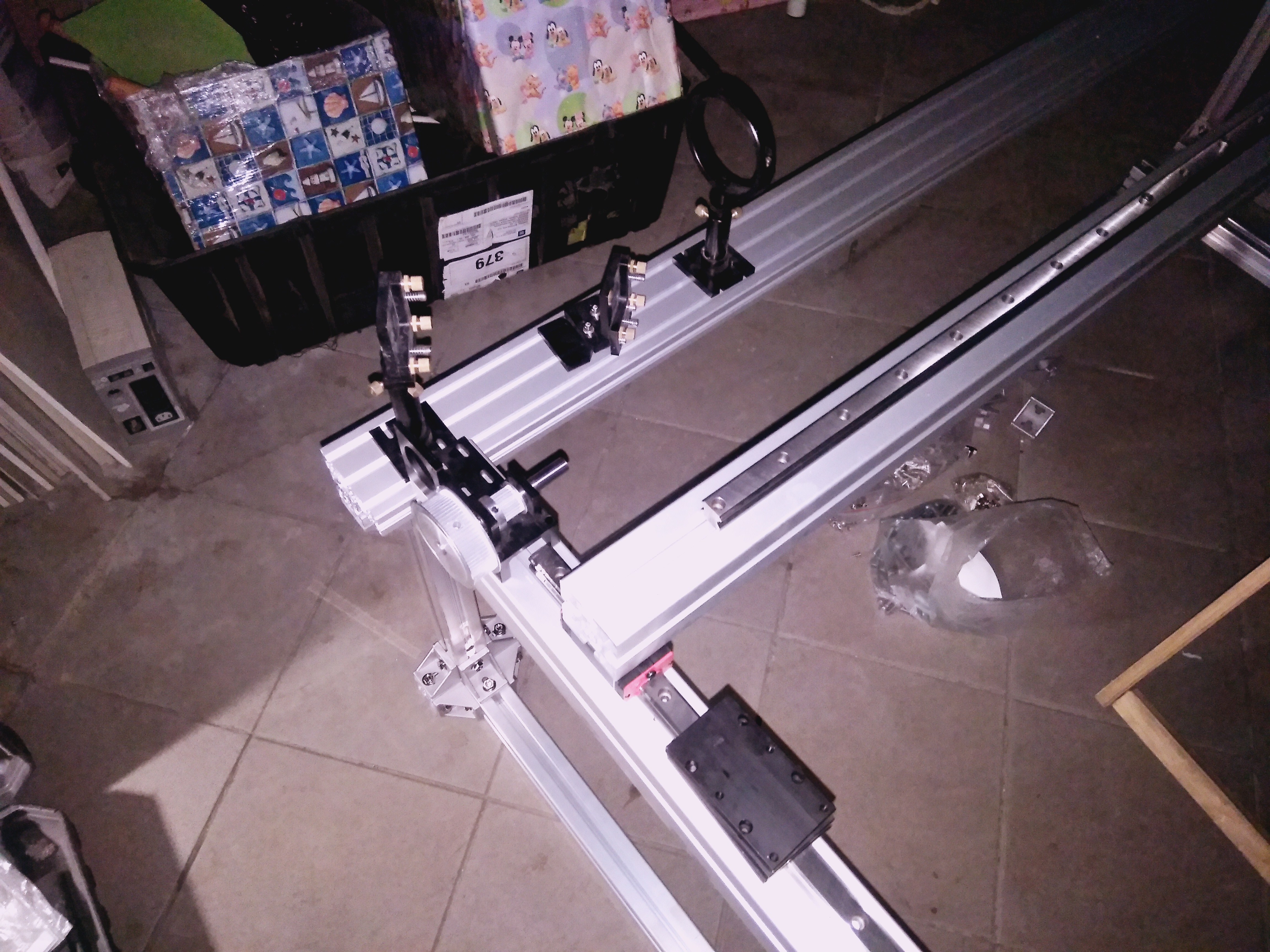

Начал собирать, есть нюансы конечно которые ещё не решил как обойти, допустим на какой высоте и как ремень пропускать через профиль, надо фрезеровать, станок огромный конечно выходит хоть и поле не такое большое. Плюс китайцы как всегда, прислали в место винта на 12 всего лишь на 8 теперь не знаю как быстро решить этот вопрос

Mutumbo писал(а):Плюс китайцы как всегда, прислали в место винта на 12 всего лишь на 8 теперь не знаю как быстро решить этот вопрос
может к токарю? пусть выточит типа гайки, только круглой. и на красный фиксатор резьбы.

Сообщение Mutumbo »
да какой токарь, винты всего 8мм смешно даже на них стол держаться точно не будет он весит очень много, там ламели и.т.д., вообще станок тяжелый получается, я его еле как двигаю уже на полу, надо будет колесики городить 100% еще возникла проблема в сверлении профиля под ремень, не могу определиться с высотой фрезеровки под ремень чтобы еще сильно не ослабить конструкцию
