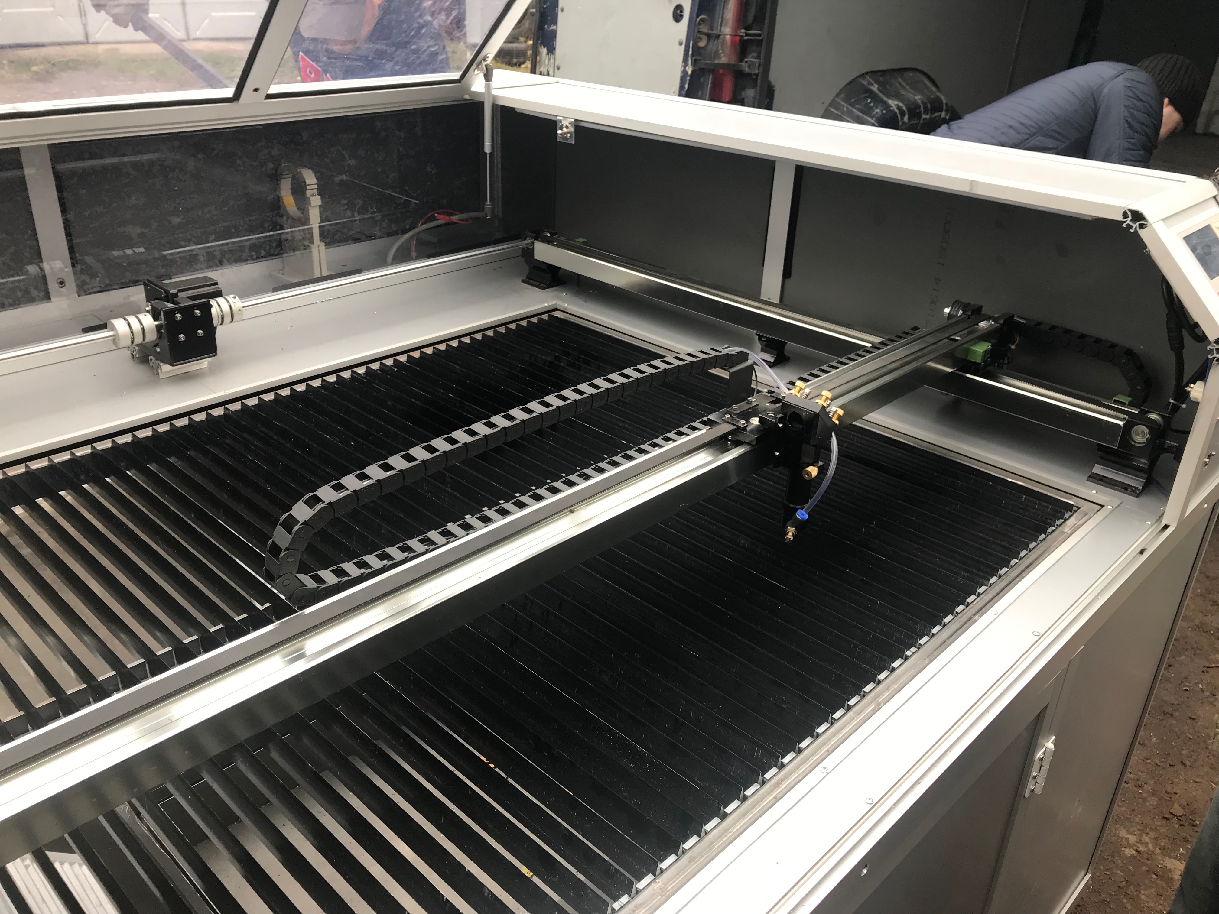

Сообщение def »

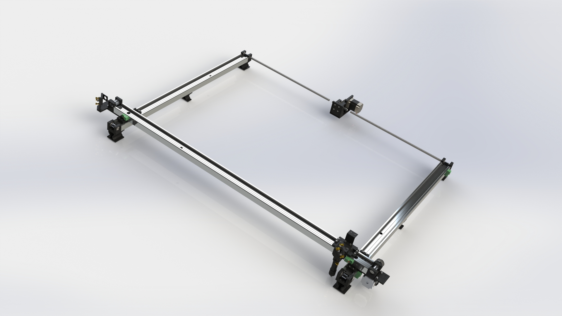

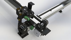

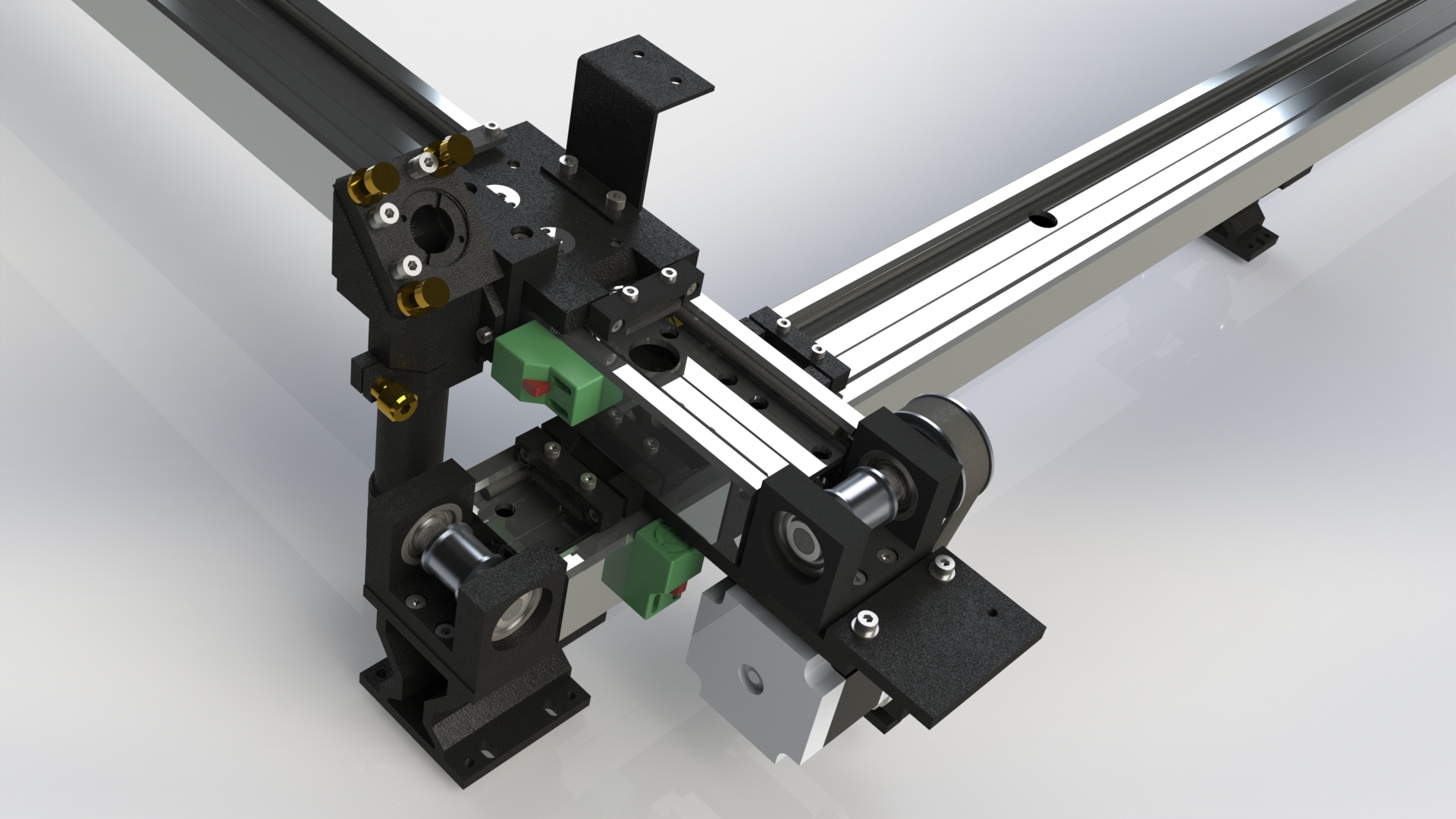

Труба 80Вт
Роликовая механика
Стол с ламелями и колоколом для сбора обрезков
Рабочее поле:
1200х900 мм
Обрабатываемые материалы:
Фанера

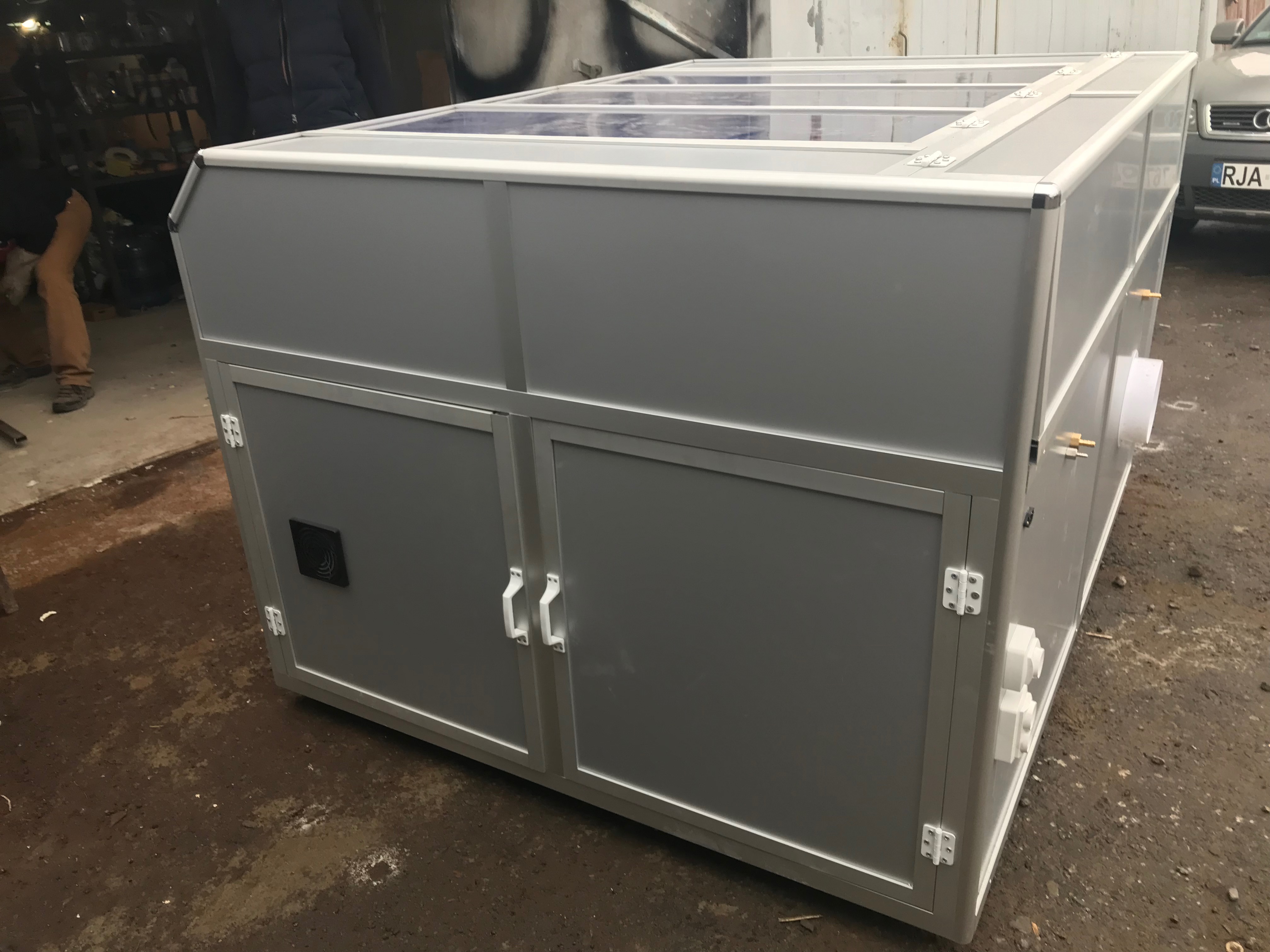

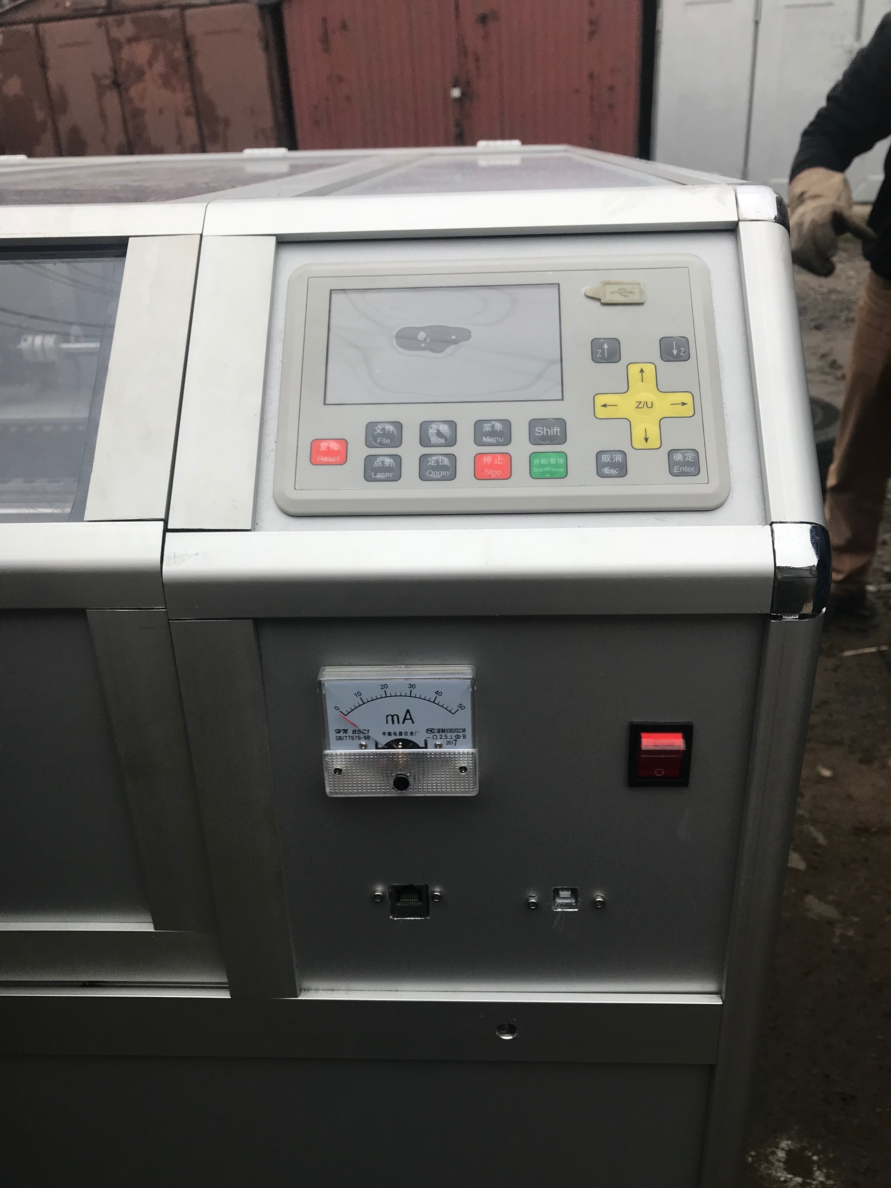

Чертежи, фото, видео станка:
В сборе 1.JPG (4528 просмотров) <a class='original' href='./download/file.php?id=124519&mode=view' target=_blank>Загрузить оригинал (766.47 КБ)</a>
Голова.JPG (4528 просмотров) <a class='original' href='./download/file.php?id=124520&mode=view' target=_blank>Загрузить оригинал (682.44 КБ)</a>

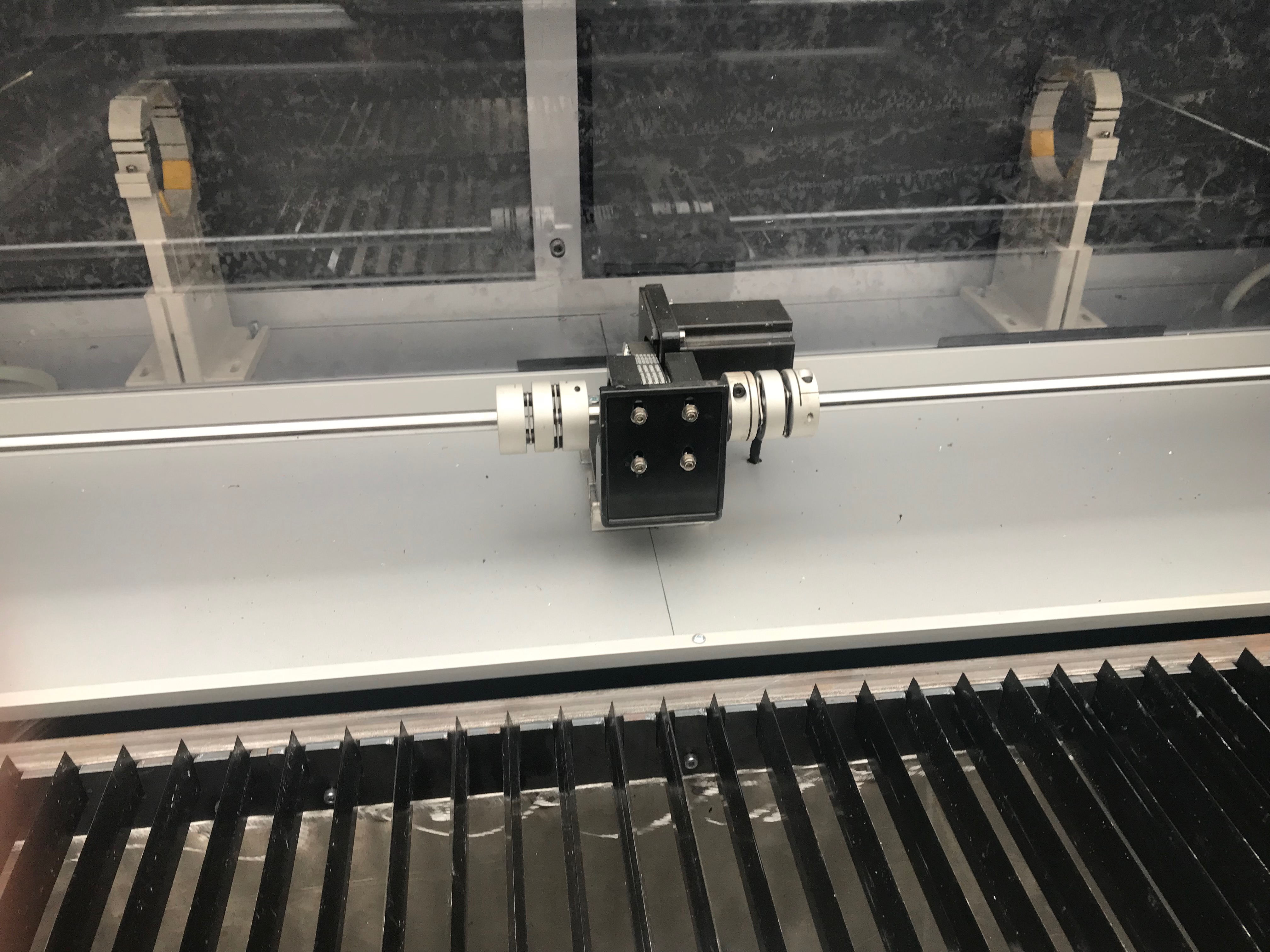

каретка.JPG (4528 просмотров) <a class='original' href='./download/file.php?id=124523&mode=view' target=_blank>Загрузить оригинал (1.02 МБ)</a>

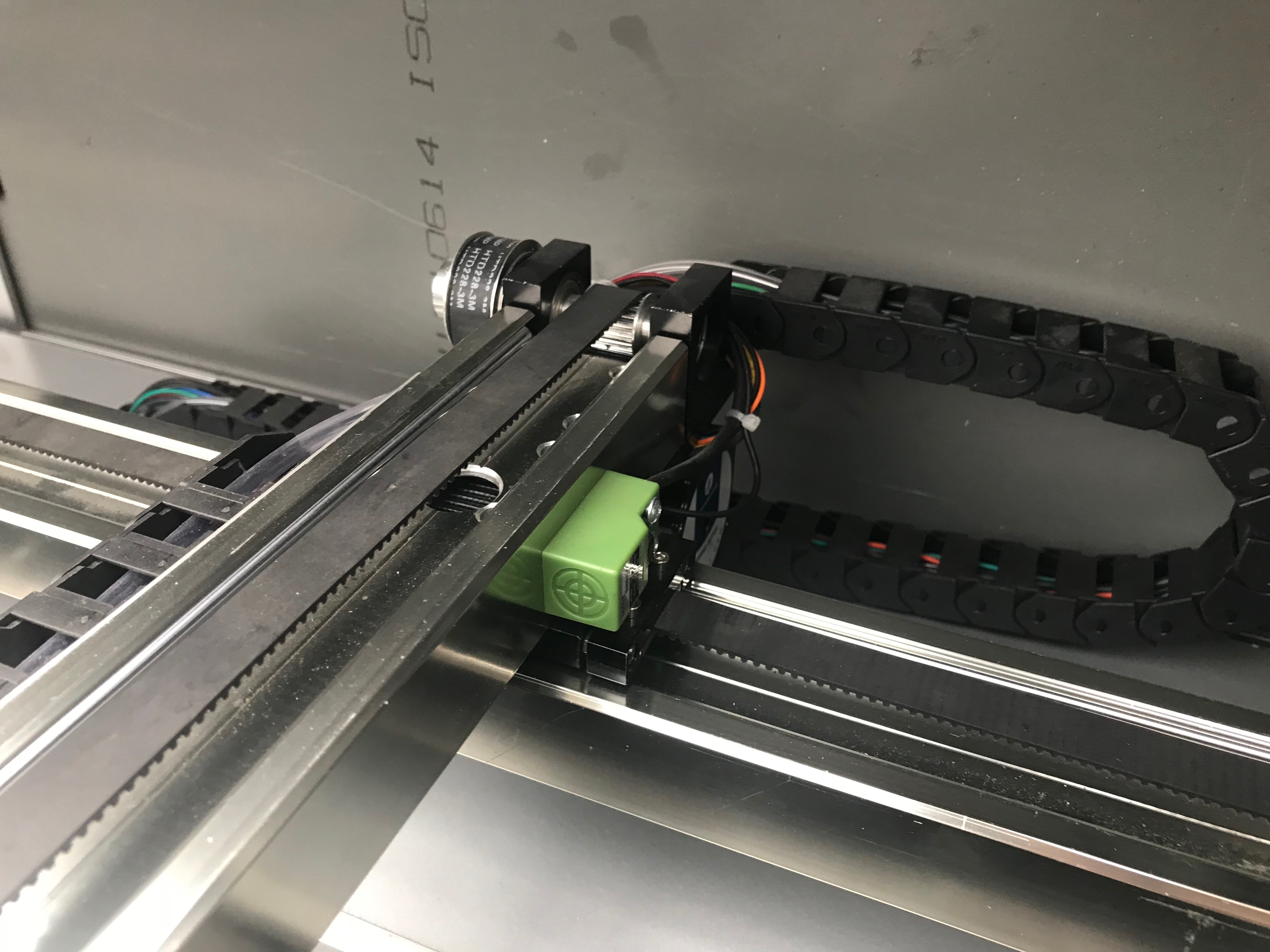

Механика в сборе.JPG (4528 просмотров) <a class='original' href='./download/file.php?id=124524&mode=view' target=_blank>Загрузить оригинал (645.22 КБ)</a>
Редуктор мотора оси Х и голова.JPG (4528 просмотров) <a class='original' href='./download/file.php?id=124528&mode=view' target=_blank>Загрузить оригинал (832.24 КБ)</a>
IMG_0393.jpg (4528 просмотров) <a class='original' href='./download/file.php?id=124531&mode=view' target=_blank>Загрузить оригинал (1.96 МБ)</a>
IMG_0398.jpg (4528 просмотров) <a class='original' href='./download/file.php?id=124535&mode=view' target=_blank>Загрузить оригинал (1.8 МБ)</a>
IMG_0399.jpg (4528 просмотров) <a class='original' href='./download/file.php?id=124536&mode=view' target=_blank>Загрузить оригинал (2.08 МБ)</a>
IMG_0402.jpg (4528 просмотров) <a class='original' href='./download/file.php?id=124537&mode=view' target=_blank>Загрузить оригинал (1.83 МБ)</a>
IMG_0405.jpg (4528 просмотров) <a class='original' href='./download/file.php?id=124539&mode=view' target=_blank>Загрузить оригинал (1.93 МБ)</a>
IMG_0406.jpg (4528 просмотров) <a class='original' href='./download/file.php?id=124540&mode=view' target=_blank>Загрузить оригинал (1.5 МБ)</a>
IMG_0409.jpg (4528 просмотров) <a class='original' href='./download/file.php?id=124543&mode=view' target=_blank>Загрузить оригинал (1.48 МБ)</a>
IMG_0410.jpg (4528 просмотров) <a class='original' href='./download/file.php?id=124544&mode=view' target=_blank>Загрузить оригинал (2.01 МБ)</a>
IMG_0411.jpg (4528 просмотров) <a class='original' href='./download/file.php?id=124545&mode=view' target=_blank>Загрузить оригинал (1.49 МБ)</a>
IMG_0413.jpg (4528 просмотров) <a class='original' href='./download/file.php?id=124547&mode=view' target=_blank>Загрузить оригинал (1.51 МБ)</a>
IMG_0412.jpg (4528 просмотров) <a class='original' href='./download/file.php?id=124546&mode=view' target=_blank>Загрузить оригинал (1.83 МБ)</a>

Вопросы:
Нет вопросов, хвастаюсь и отвечаю на вопросы :)
Что пробовал:
Собрать станок
Что плучилось:
Классный станок
Что не получилось:
Всё же с верхней крышкой надо что то думать :(
Ориентировочный бюджет:
4000$ без трубы :)
Зеркало оси X и ролик зеркала.JPG (4528 просмотров) <a class='original' href='./download/file.php?id=124521&mode=view' target=_blank>Загрузить оригинал (747.4 КБ)</a>
каретка 2.JPG (4528 просмотров) <a class='original' href='./download/file.php?id=124522&mode=view' target=_blank>Загрузить оригинал (815.99 КБ)</a>

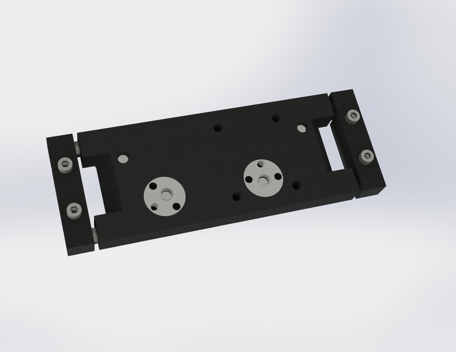

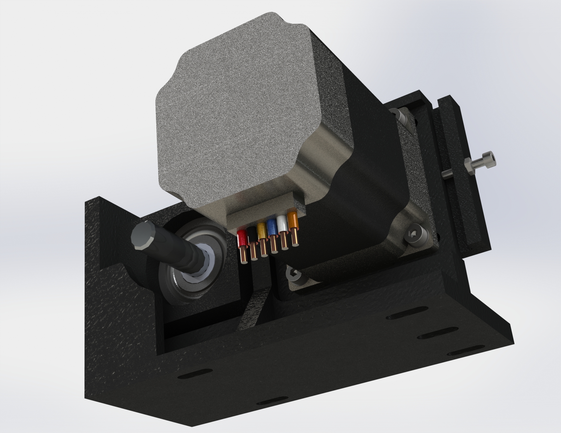

Мотор и редуктор оси Y 1.JPG (4528 просмотров) <a class='original' href='./download/file.php?id=124525&mode=view' target=_blank>Загрузить оригинал (986.84 КБ)</a>
Мотор и редуктор оси Y 2.JPG (4528 просмотров) <a class='original' href='./download/file.php?id=124526&mode=view' target=_blank>Загрузить оригинал (1.26 МБ)</a>
основа редуктора.JPG (4528 просмотров) <a class='original' href='./download/file.php?id=124527&mode=view' target=_blank>Загрузить оригинал (650.99 КБ)</a>
редутктор оси У.JPG (4528 просмотров) <a class='original' href='./download/file.php?id=124529&mode=view' target=_blank>Загрузить оригинал (599.04 КБ)</a>
Untitled.JPG (4528 просмотров) <a class='original' href='./download/file.php?id=124530&mode=view' target=_blank>Загрузить оригинал (790.59 КБ)</a>
IMG_0394.jpg (4528 просмотров) <a class='original' href='./download/file.php?id=124532&mode=view' target=_blank>Загрузить оригинал (1.97 МБ)</a>
IMG_0395.jpg (4528 просмотров) <a class='original' href='./download/file.php?id=124533&mode=view' target=_blank>Загрузить оригинал (1.83 МБ)</a>
IMG_0396.jpg (4528 просмотров) <a class='original' href='./download/file.php?id=124534&mode=view' target=_blank>Загрузить оригинал (1.35 МБ)</a>
IMG_0404.jpg (4528 просмотров) <a class='original' href='./download/file.php?id=124538&mode=view' target=_blank>Загрузить оригинал (1.81 МБ)</a>
IMG_0407.jpg (4528 просмотров) <a class='original' href='./download/file.php?id=124541&mode=view' target=_blank>Загрузить оригинал (1.8 МБ)</a>
IMG_0408.jpg (4528 просмотров) <a class='original' href='./download/file.php?id=124542&mode=view' target=_blank>Загрузить оригинал (1.8 МБ)</a>

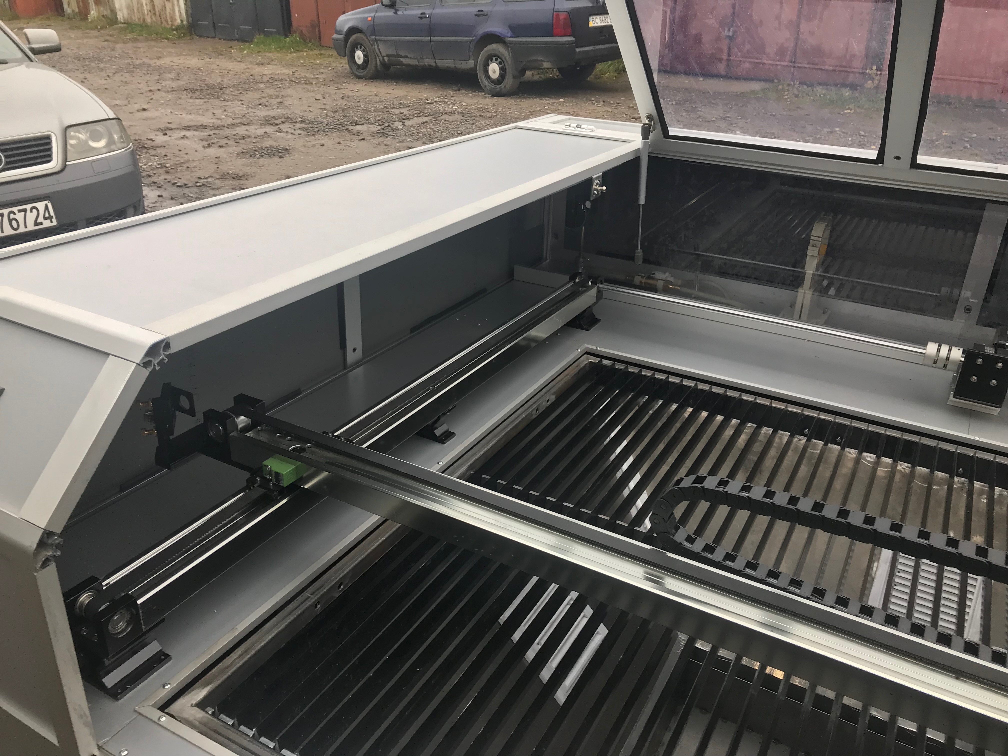

Если конечно это не запрещено правилами форума и администрация меня не забанит, просто хочу рассказать о очередном проекте, сделанном под заказ :)

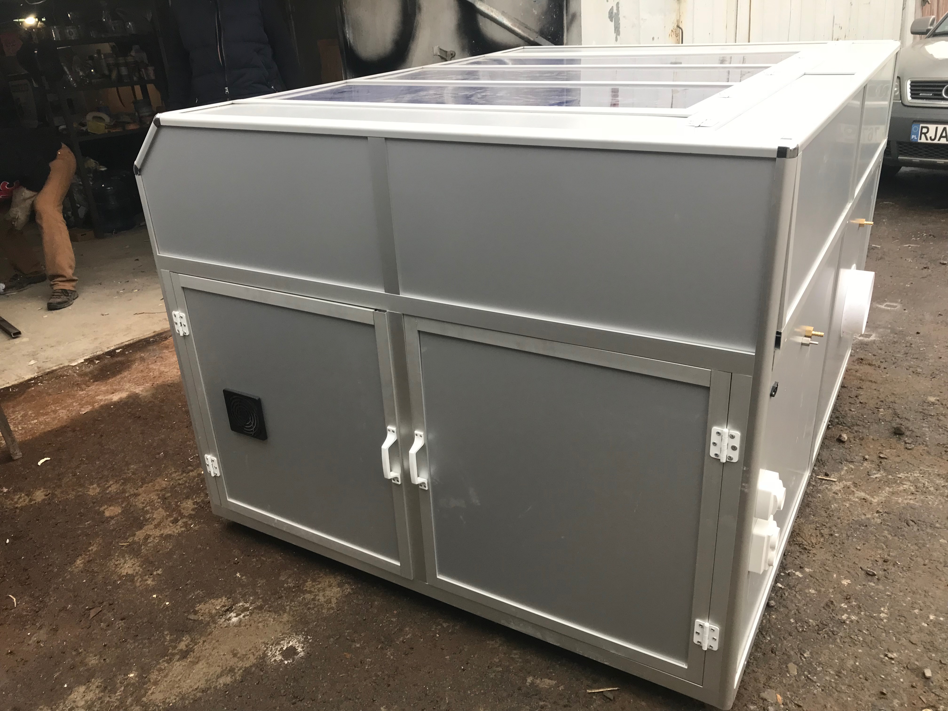

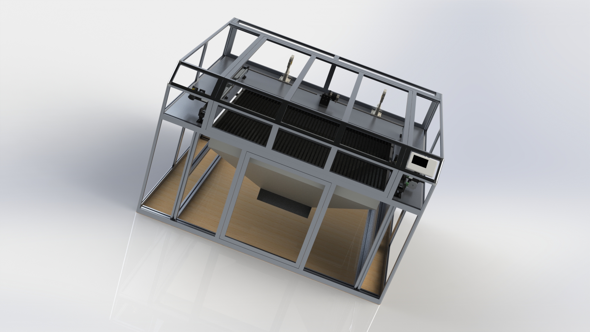

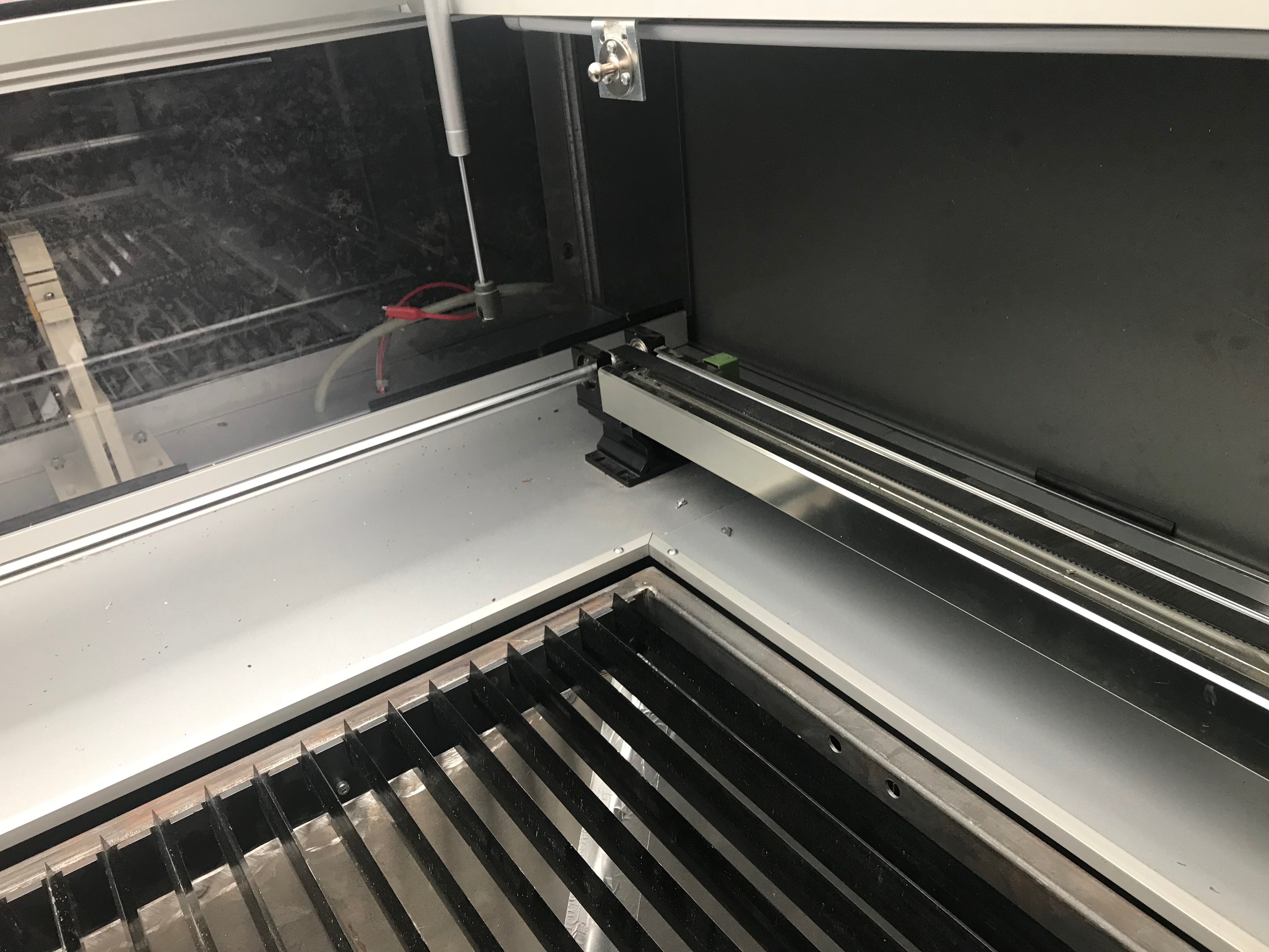

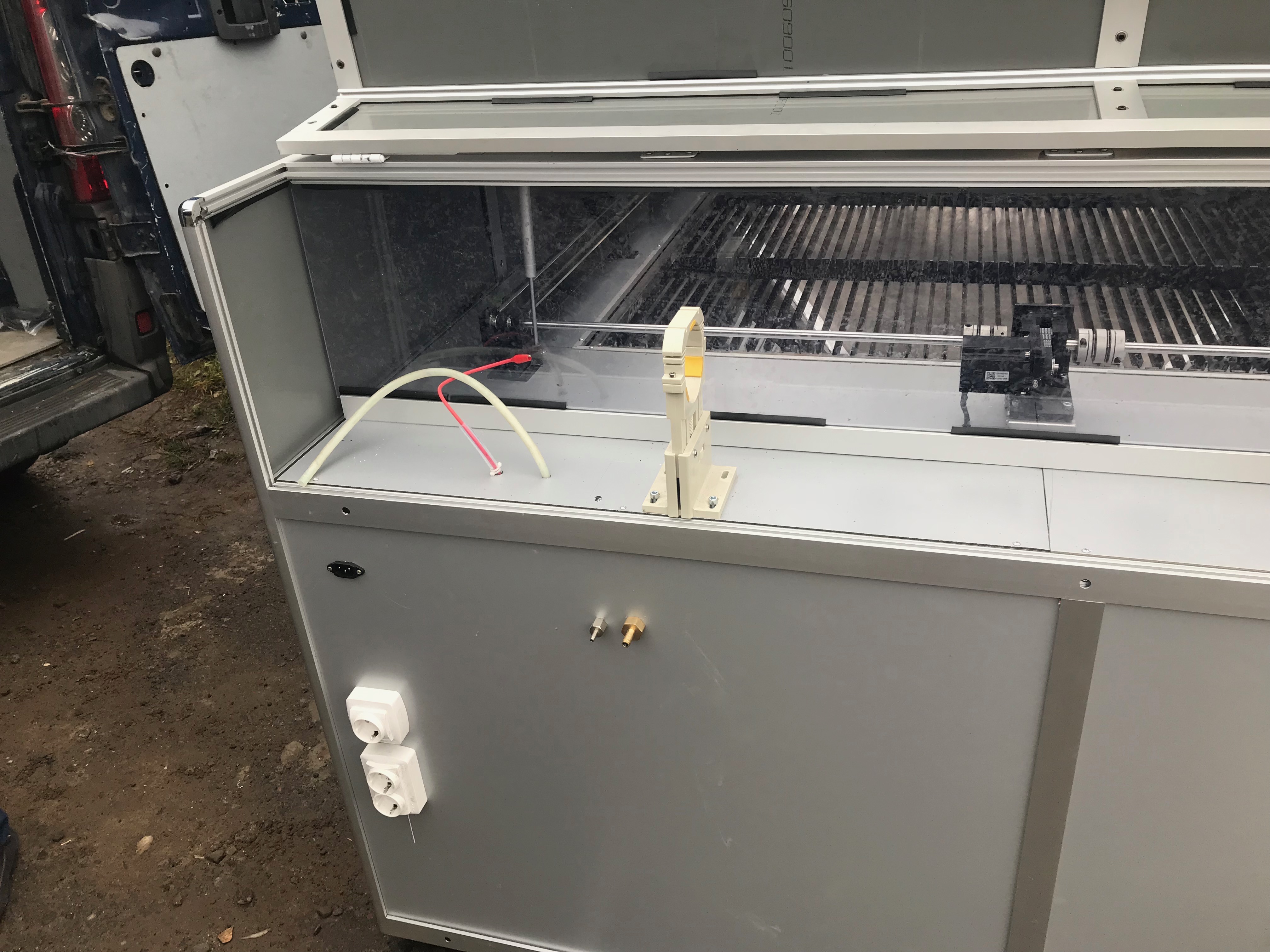

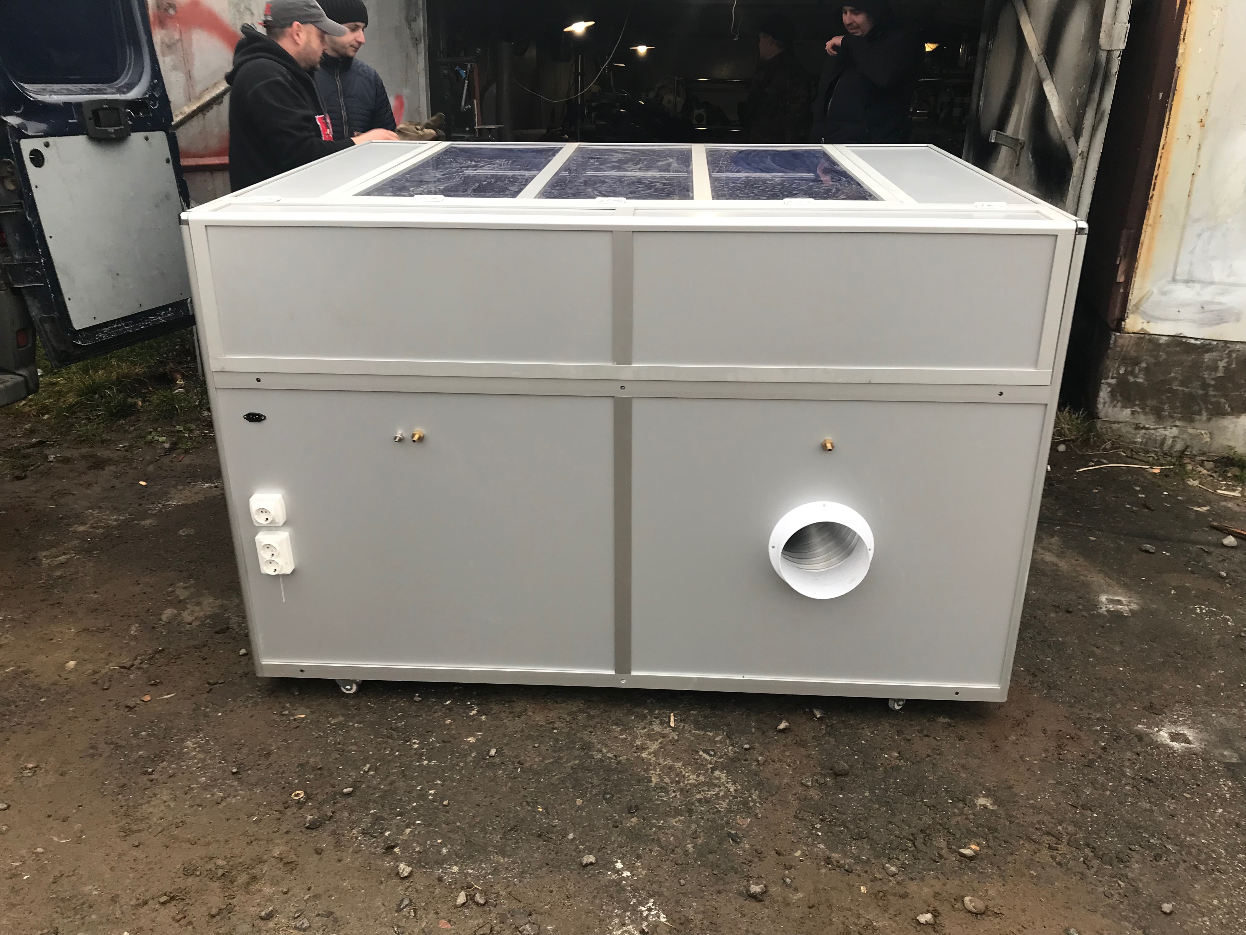

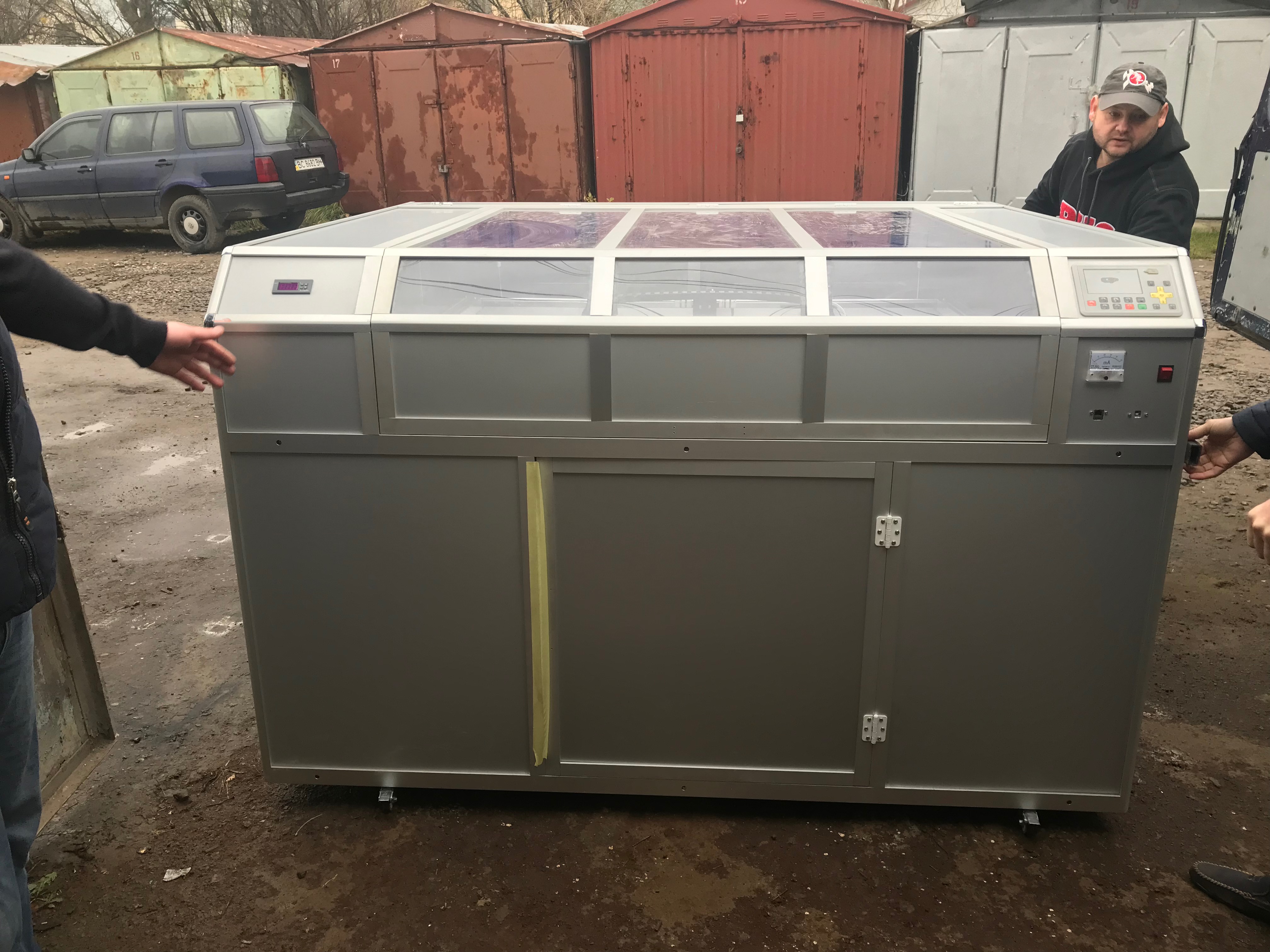

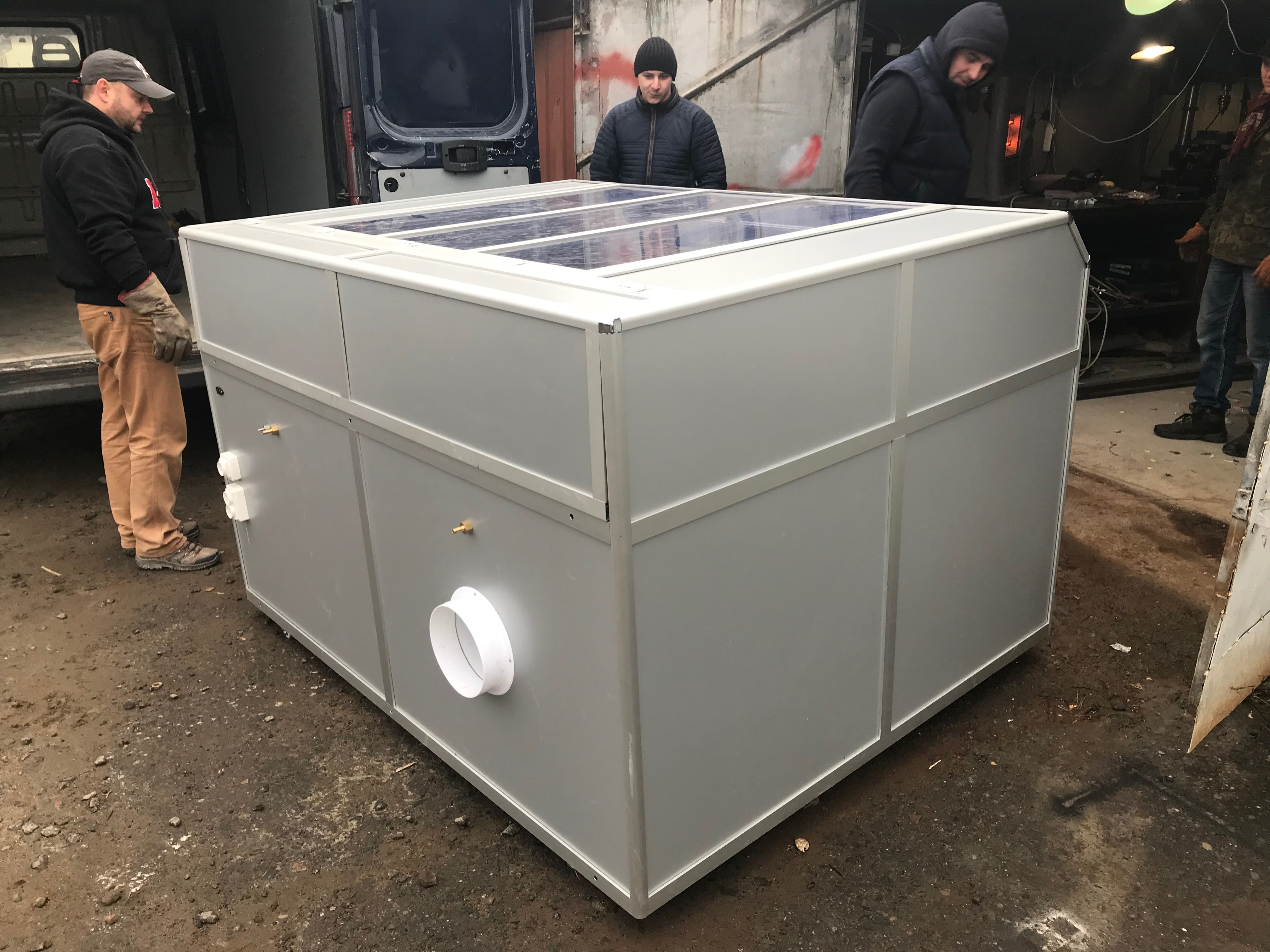

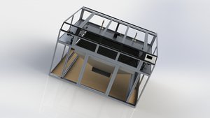

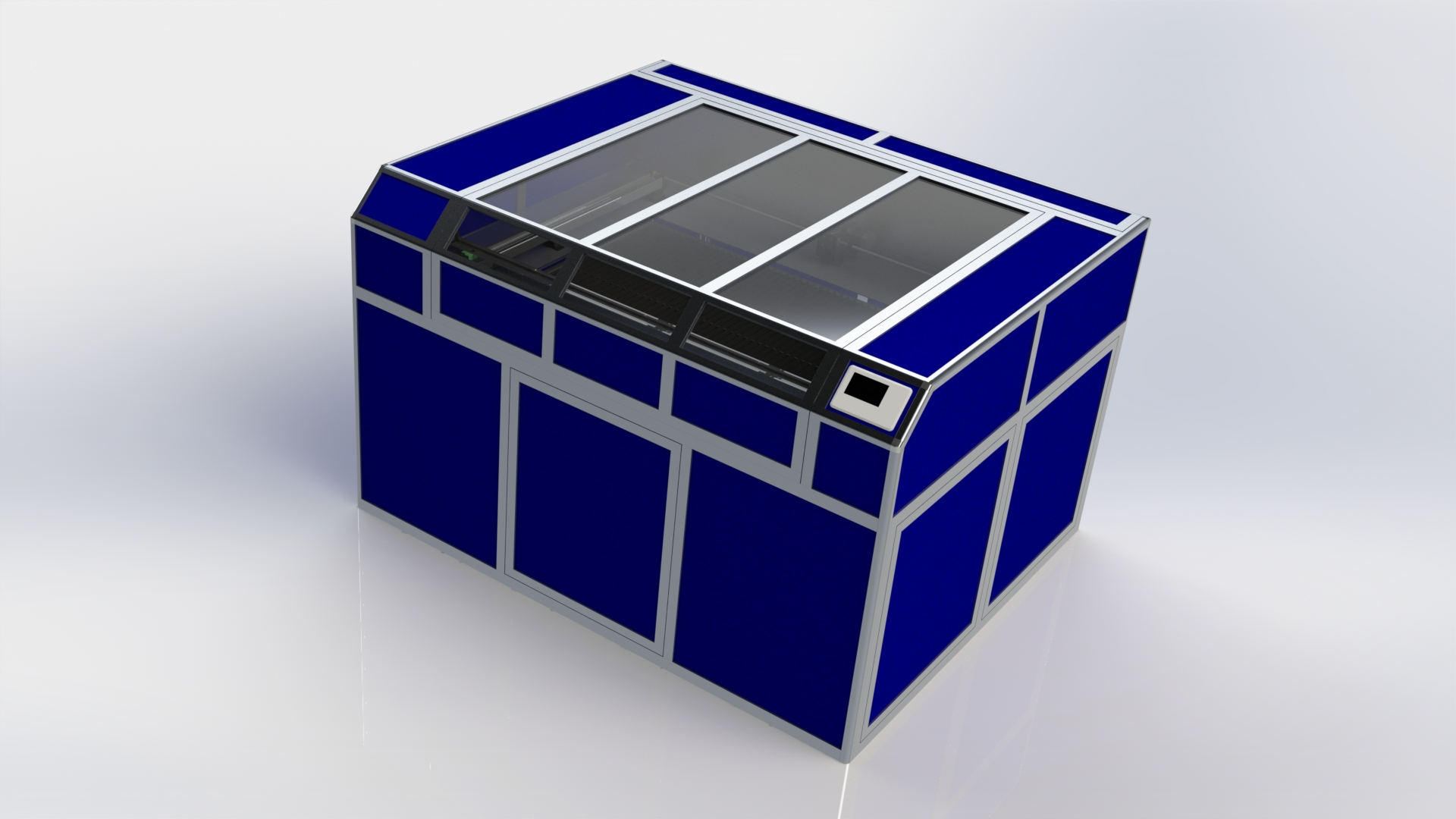

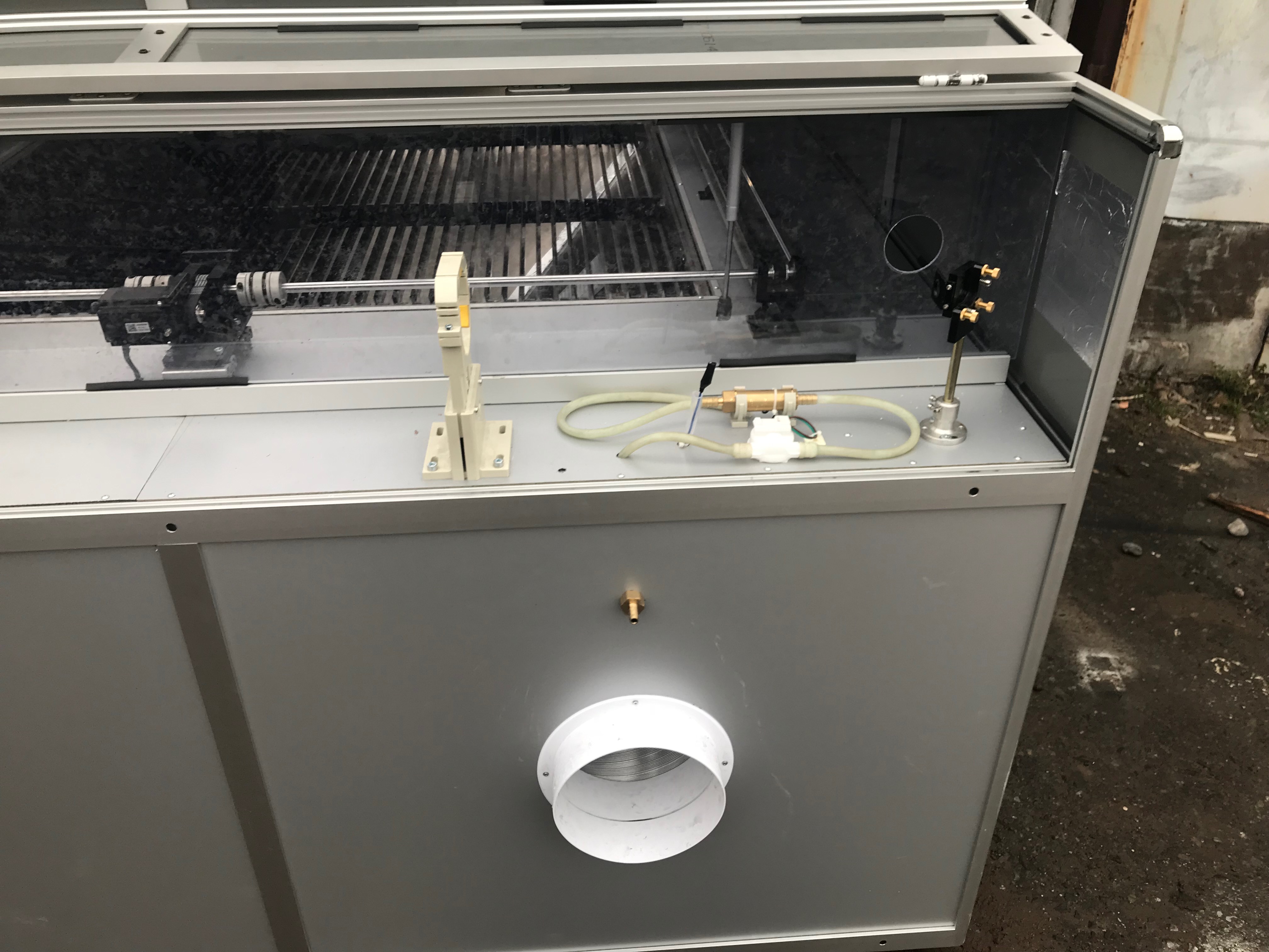

Заказчик захотел станок с рабочим полем 1200х900, из требований:
1. Нафиг не нужен подъёмный столик
2. Нафиг не нужна красная точка
3. 0 в правом верхнем углу
4. Труба у него своя, Reci 100W
5. Драйвера и моторы Leadshine
6. Высота станка 900 мм на уровне столика

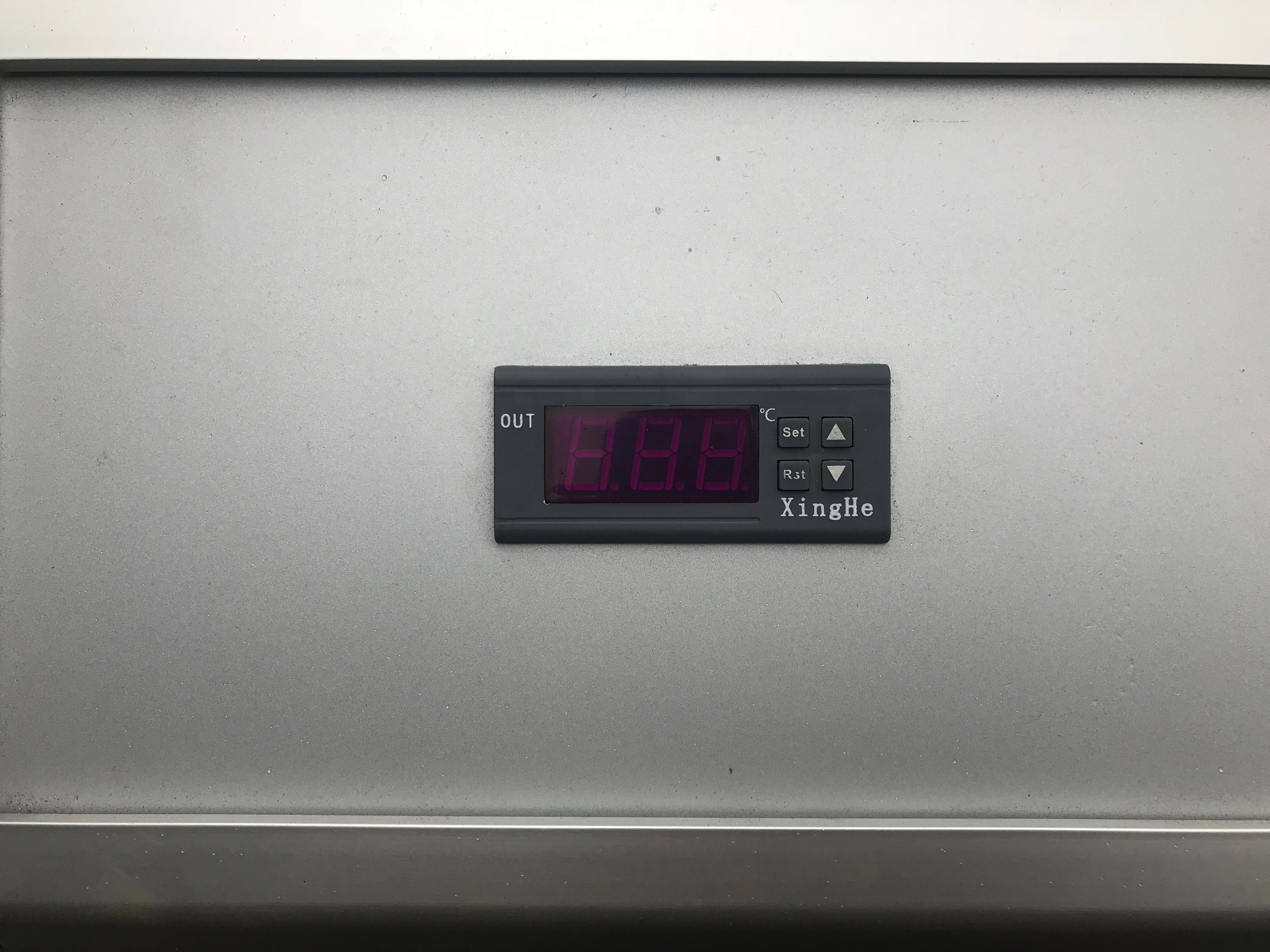

7. Мощная система с нижней вытяжкой. Выходной патрубок вентиляции диаметром 200 мм, от колокола 3 трубы 125 мм сходятся в общий ресивер, от туда уходит 200 мм.
8. Установлена система контроля температуры на выходе с возможностью регулировки температуры (для использования в качестве чиллера пивного охладителя).
9. Колокол для сборки обрезков с выдвижным ящиком
Проект сложный и интересный. Но главное, проект завершён и станок сдан клиенту :) Готов ответить на вопросы, если это всё же кому нить интересно :)))

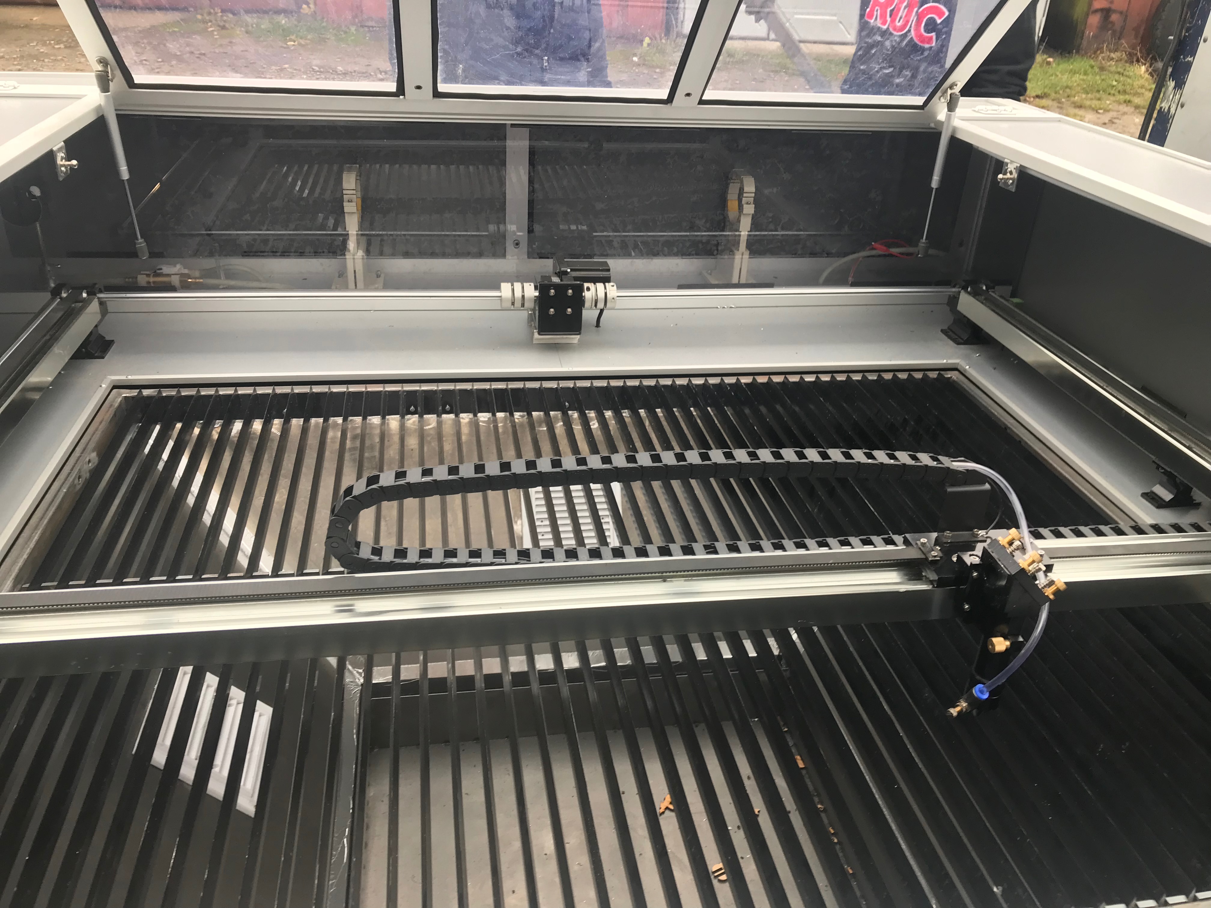

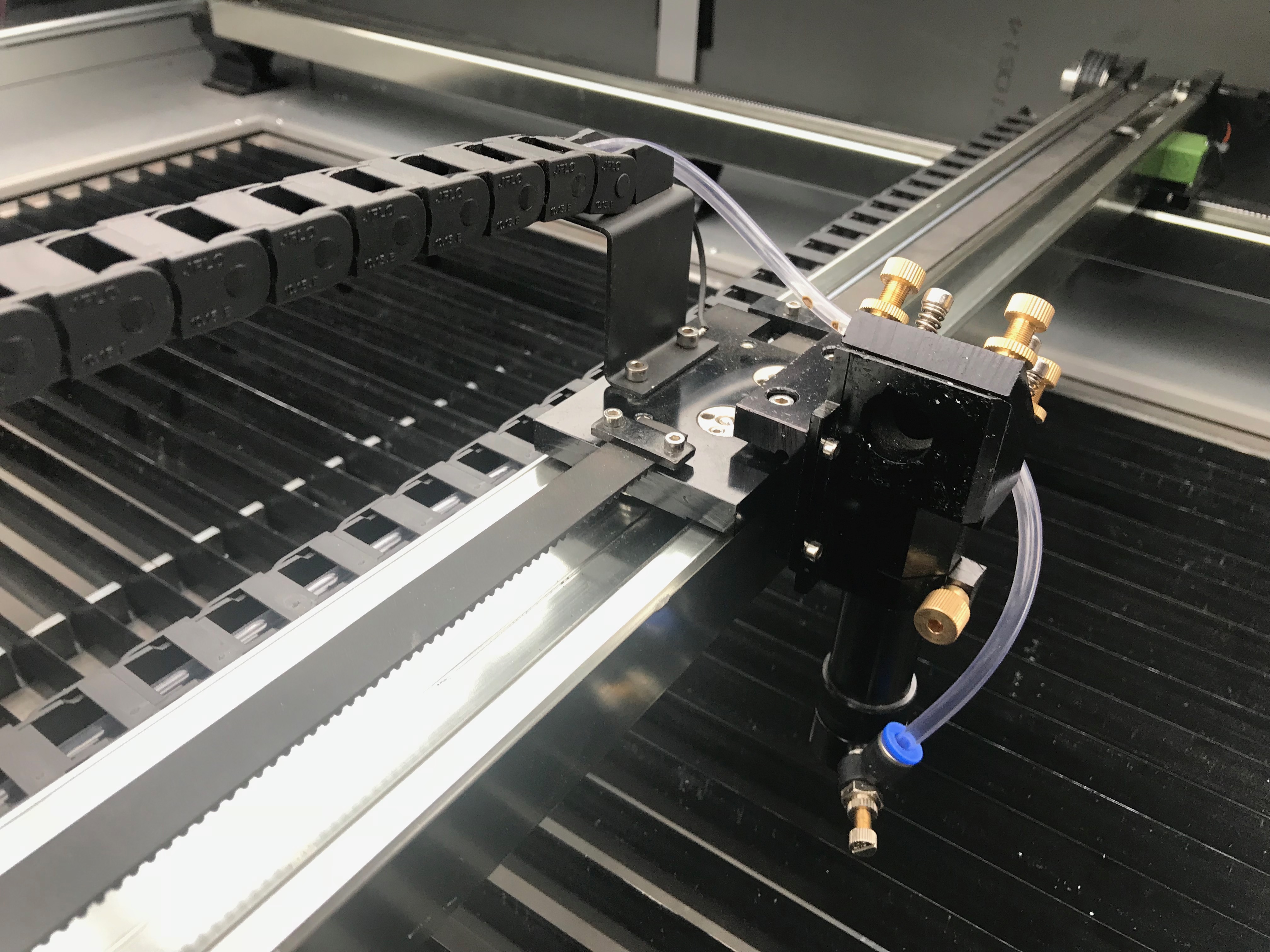

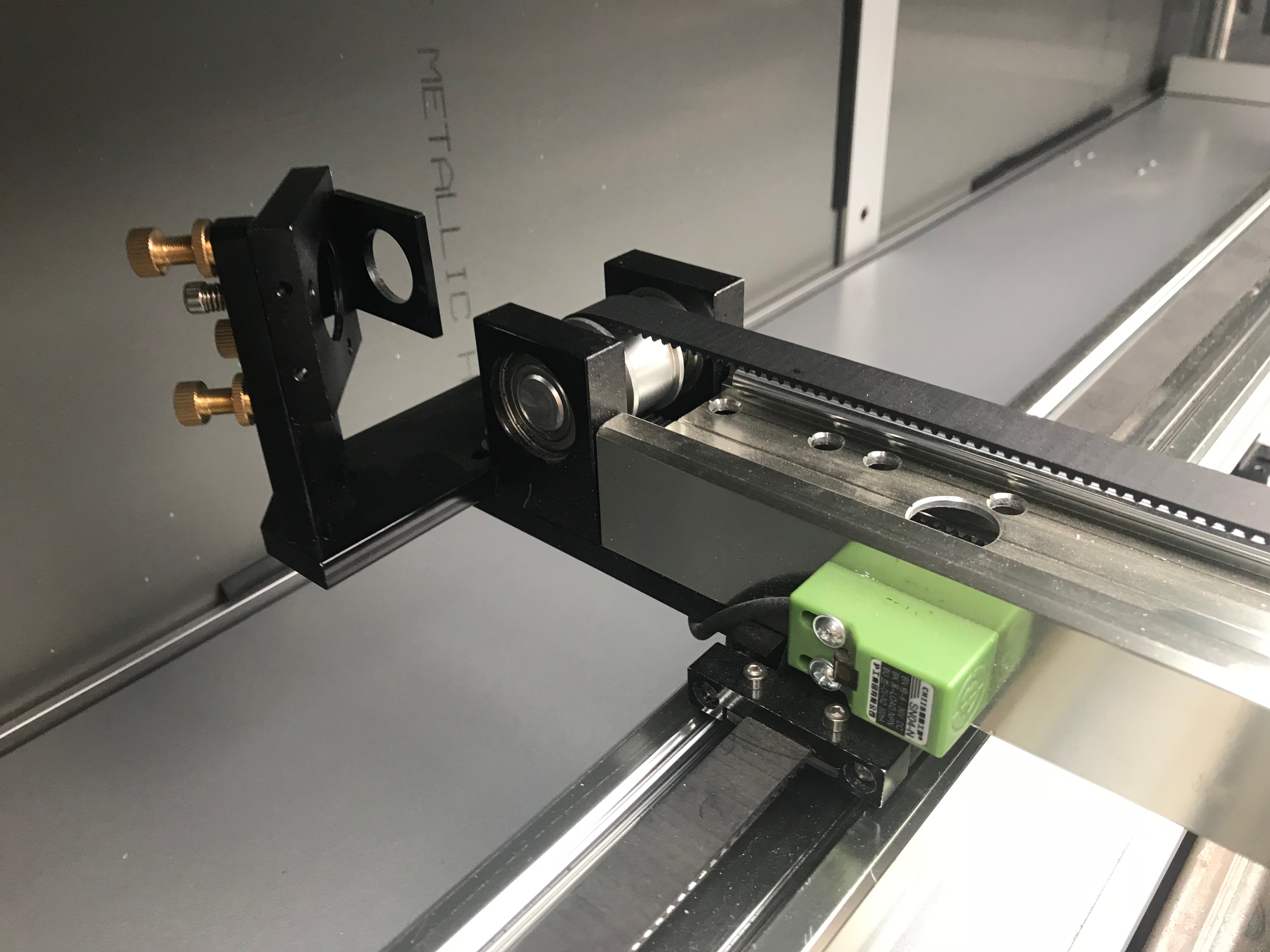

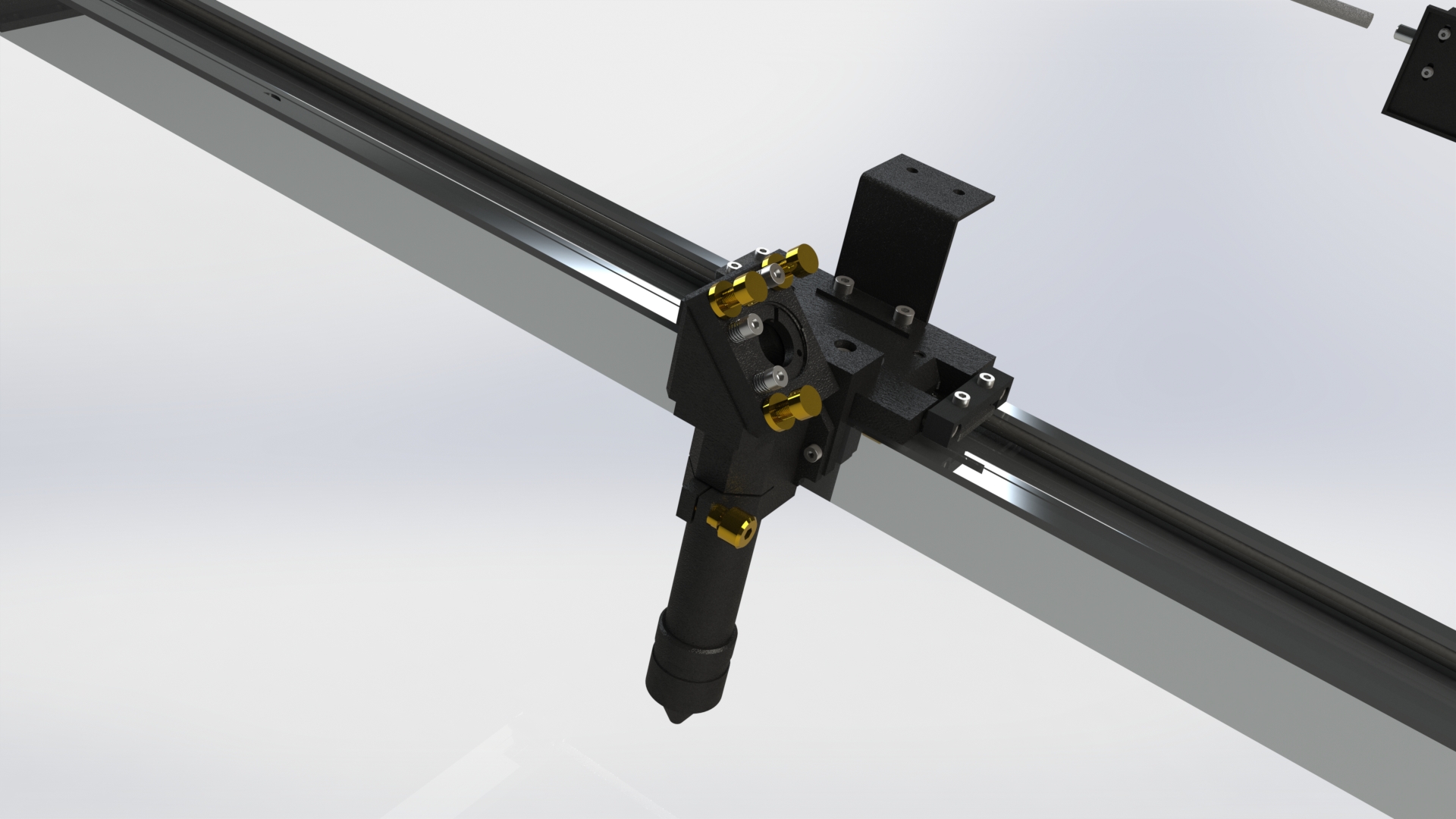

А фокус чем ловить? Чисто головой?
niksooon
Сообщения: 2008
Репутация: 1207
Откуда: Кашира
Re: Лазерный резак Drago Laser 1290 по фанере
Сообщение niksooon »
Andy52280 писал(а):А фокус чем ловить? Чисто головой?
а что в этом необычного? тубус линзодержателя имеет ход мм эдак 40-50 . вполне хватает для всех толщин материалов что можно порезать на станке с таким излучателем..........
def
Сообщения: 1068
Зарегистрирован: 28 сен 2015, 14:43
Репутация: 92
Настоящее имя: Антон
Сообщение def »
Да, при этом достаточно простой и надёжный способ.
Наигрался я с подъёмными столиками.
Да, если клиент планирует подключать третью ось и гравировать на круглых предметах - это можно. Но маловероятно, что он будет это делать на станке с таким рабочим полем. Поэтому подъёмный столик - эта фишка имеет смысл для станков с рабочим полем до 60х40 :) Ну максимум 90х60. Больше - зло :)

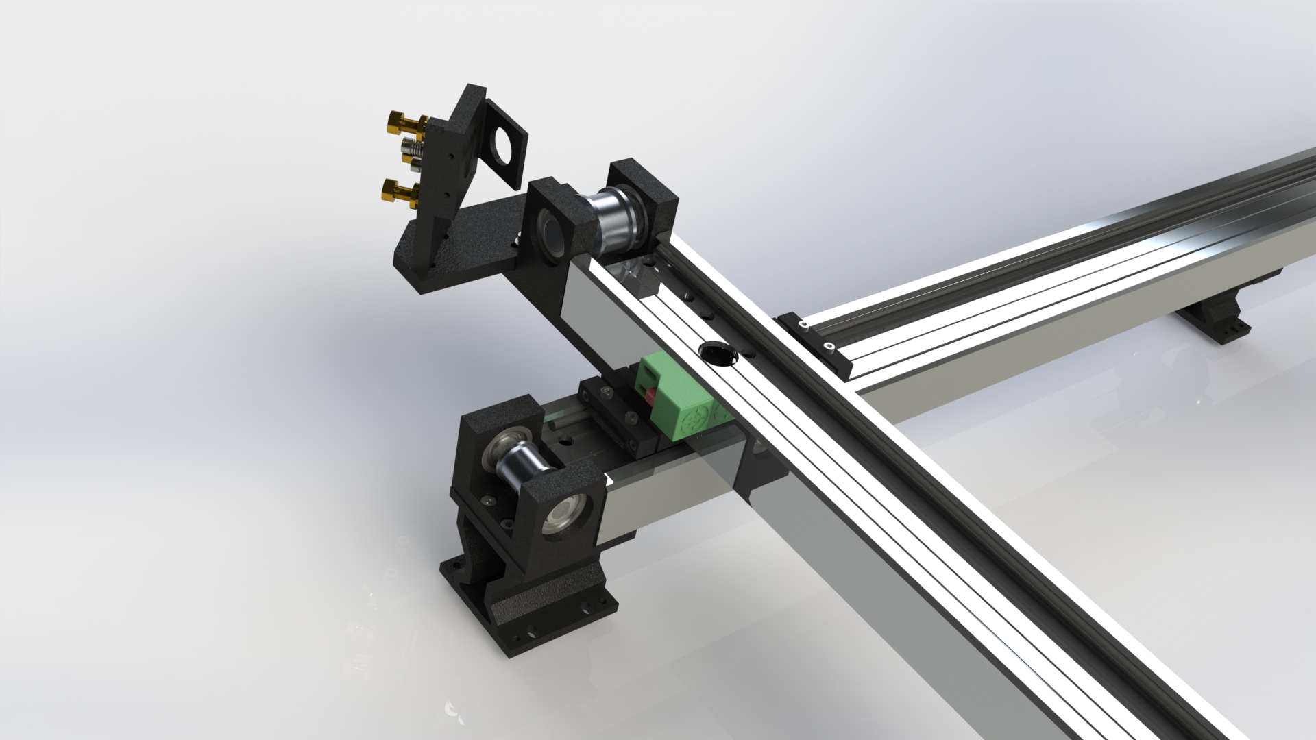

def писал(а):3. 0 в правом верхнем углу
извращенец))
def писал(а): если клиент планирует подключать третью ось и гравировать на круглых предметах - это можно.
можно снять часть ламелей, подложить туда чего и на это "чего" поставить поворотку. Я так на габаритных собранных изделиях гравирую.
что за направляющие такие любопытные? случаем не те, которыми Тенгель торгует?
извращенец))
Не знаю :)
Нашёл в Китае... мне очень понравились :) Во первых, дёшево, во вторых, качественно и сердито :) Плюс удобней сборка и настройка.
