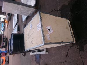

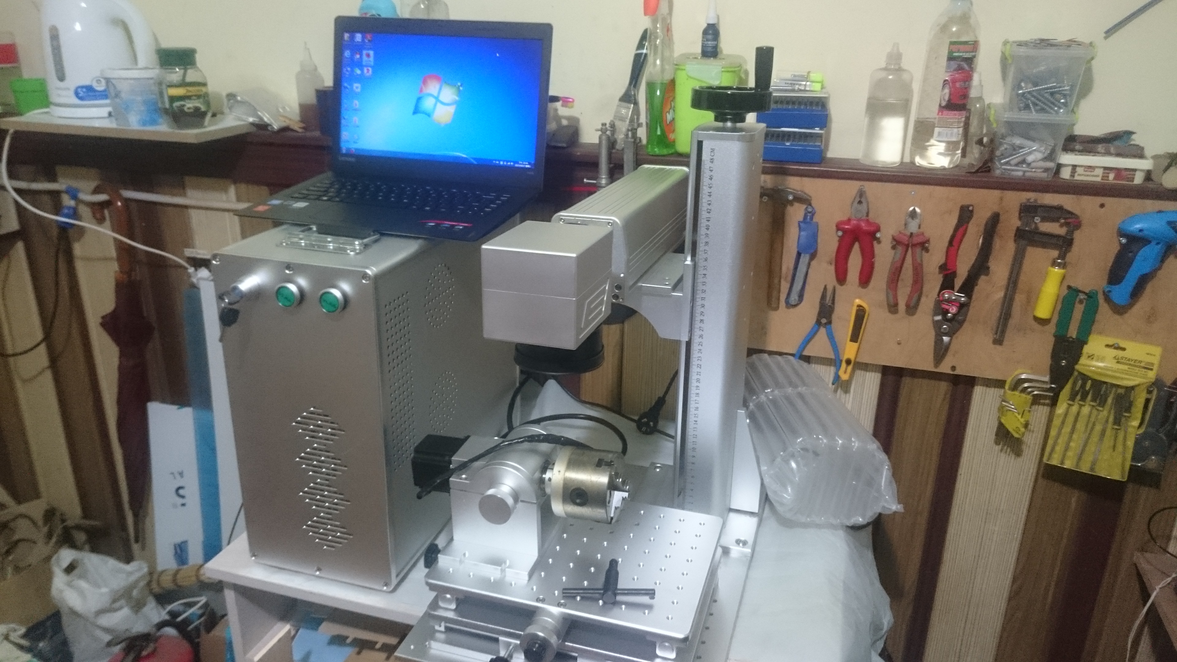

В итоге станок, 30вт, поле 110х110мм, поворотка, довольно неплохой ноут с EzCad, стол с микроперемещением, стал мне в $6500 с доставкой 25 дней (если не страховать в полную стоимость при морской и местной доставке можно сэкономить еще ~$350.)
Общий вид:
IMG-20171017-WA0000.jpeg (6740 просмотров) <a class='original' href='./download/file.php?id=123671&mode=view' target=_blank>Загрузить оригинал (3.34 МБ)</a>
DSC_0109.JPG (6740 просмотров) <a class='original' href='./download/file.php?id=123677&mode=view' target=_blank>Загрузить оригинал (2.59 МБ)</a>
DSC_0111.JPG (6740 просмотров) <a class='original' href='./download/file.php?id=123678&mode=view' target=_blank>Загрузить оригинал (1.99 МБ)</a>

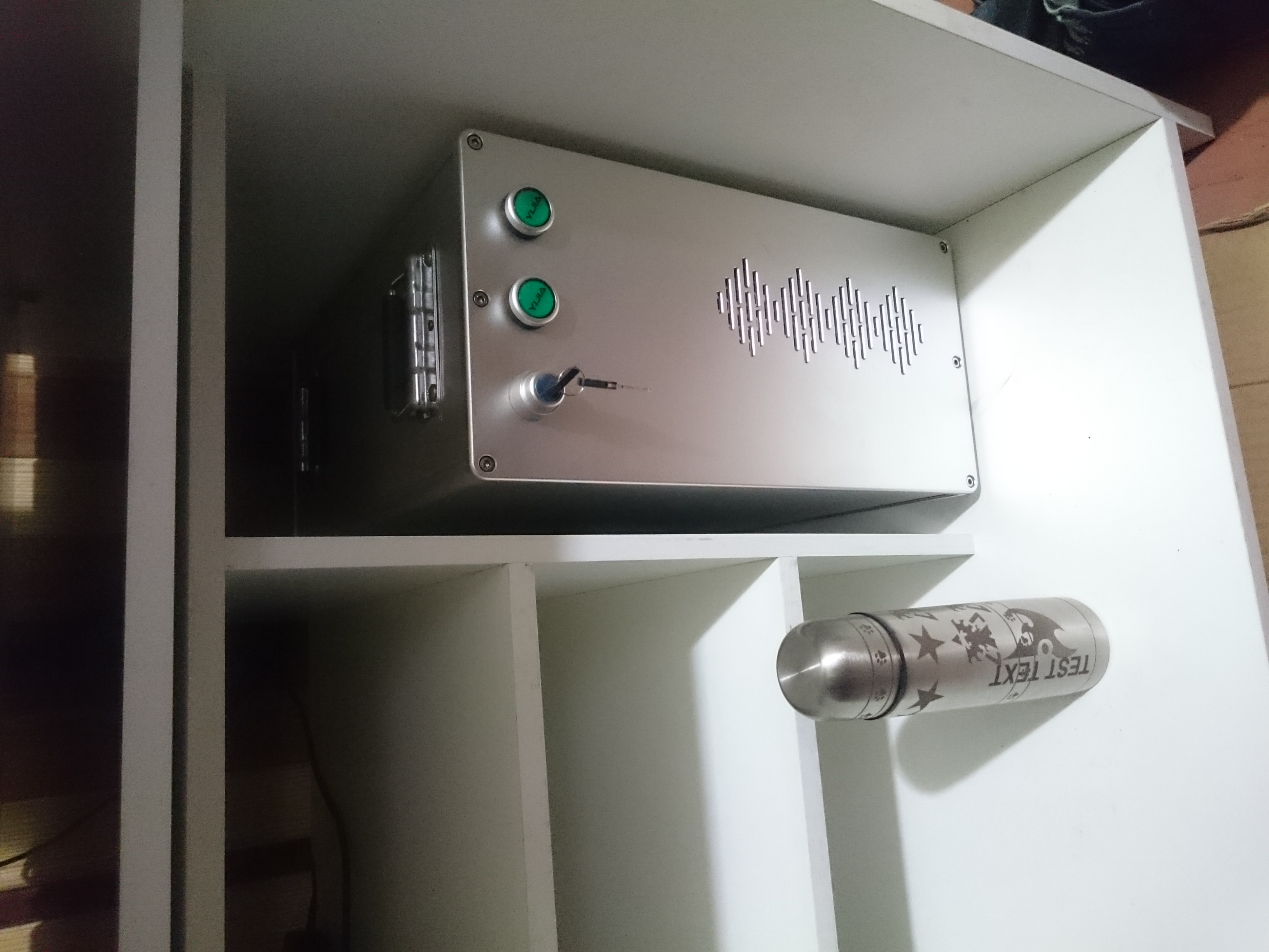

Выбор именно этой конструкции обусловлен тем, что голова легко снимается и превращается в маркер типа такого:

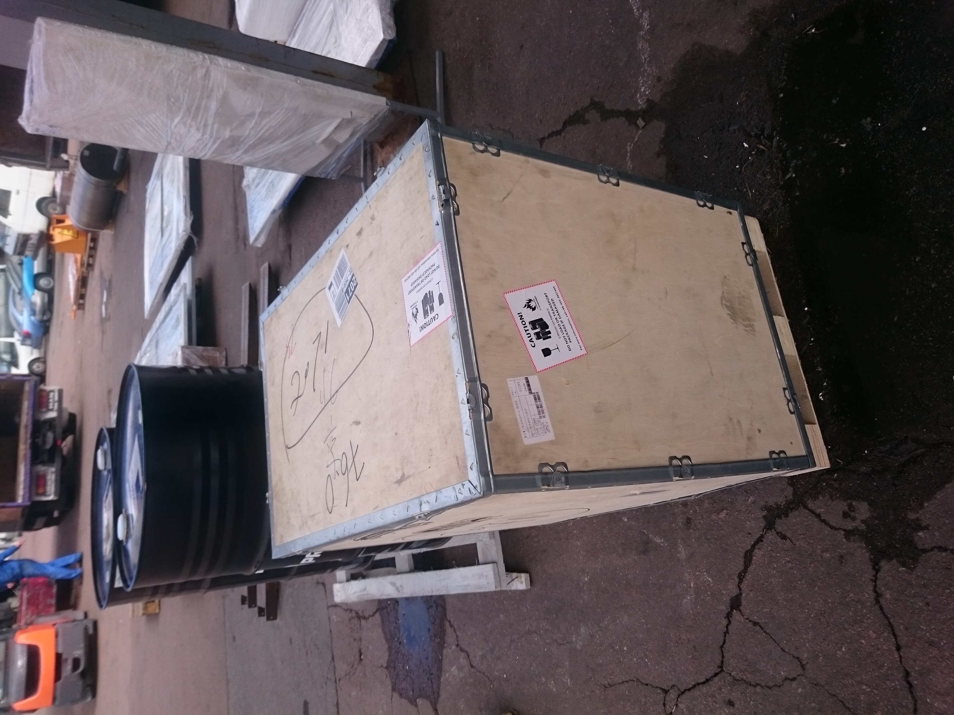

В такой коробке пришел, фанера 8мм, лазер прикручен к поддону и сильно проложен вспененным полиэтиленом:
DSC_0025.JPG (6740 просмотров) <a class='original' href='./download/file.php?id=123673&mode=view' target=_blank>Загрузить оригинал (2.53 МБ)</a>

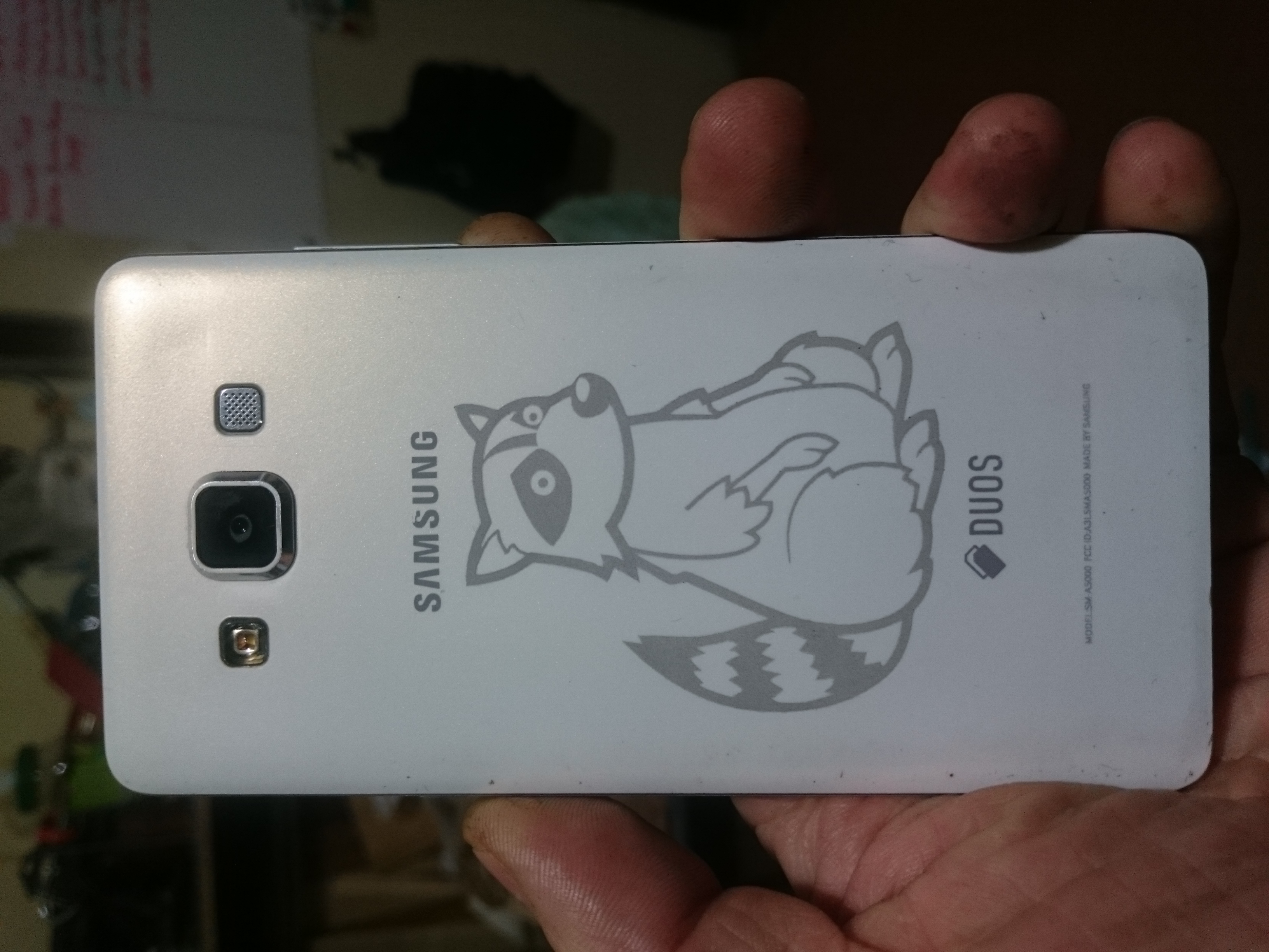

Мобильник - алюминий:
DSC_0093.JPG (6740 просмотров) <a class='original' href='./download/file.php?id=123675&mode=view' target=_blank>Загрузить оригинал (2.15 МБ)</a>

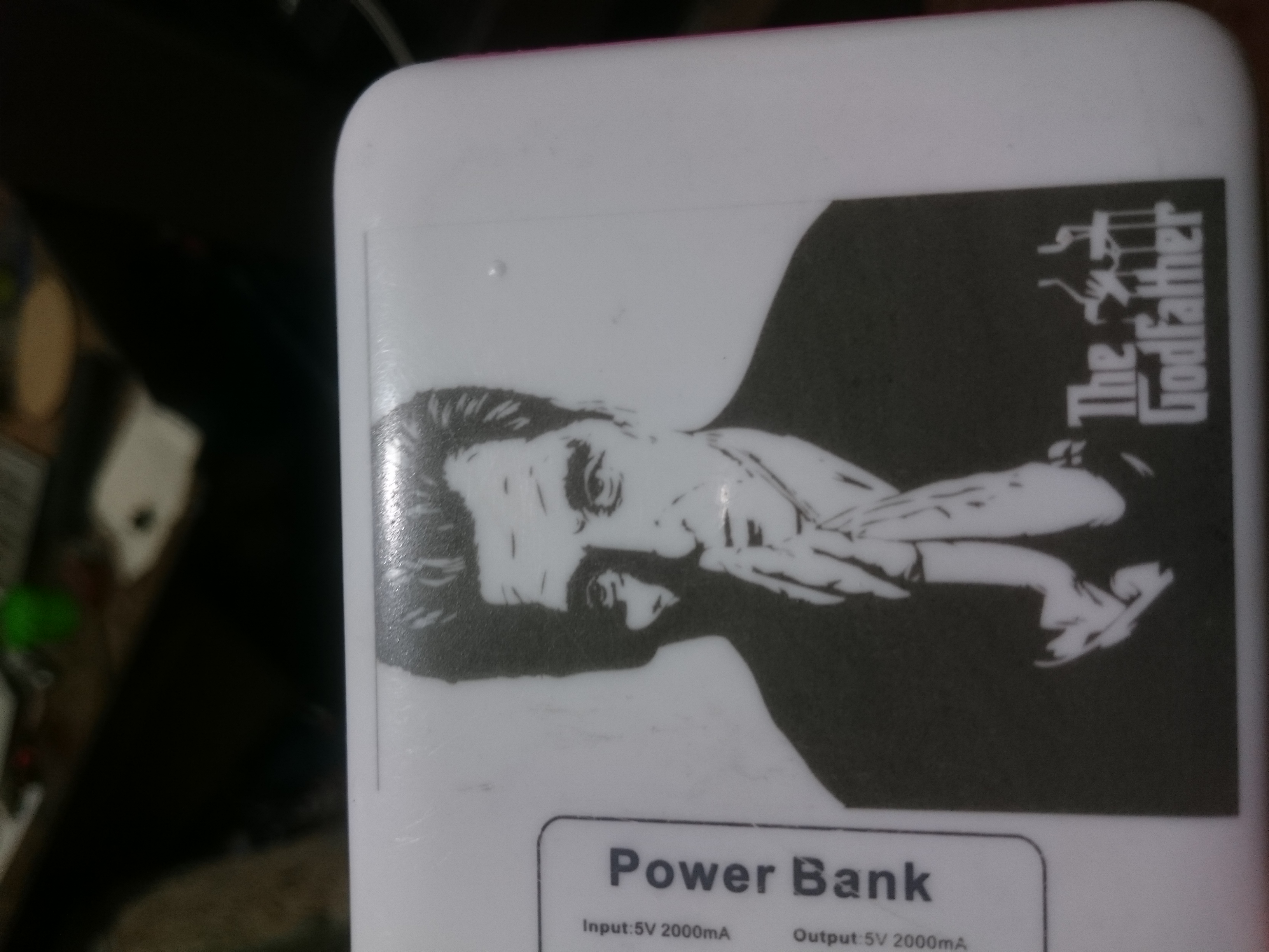

Повербанк - пластик:
DSC_0092.JPG (6740 просмотров) <a class='original' href='./download/file.php?id=123674&mode=view' target=_blank>Загрузить оригинал (1.87 МБ)</a>

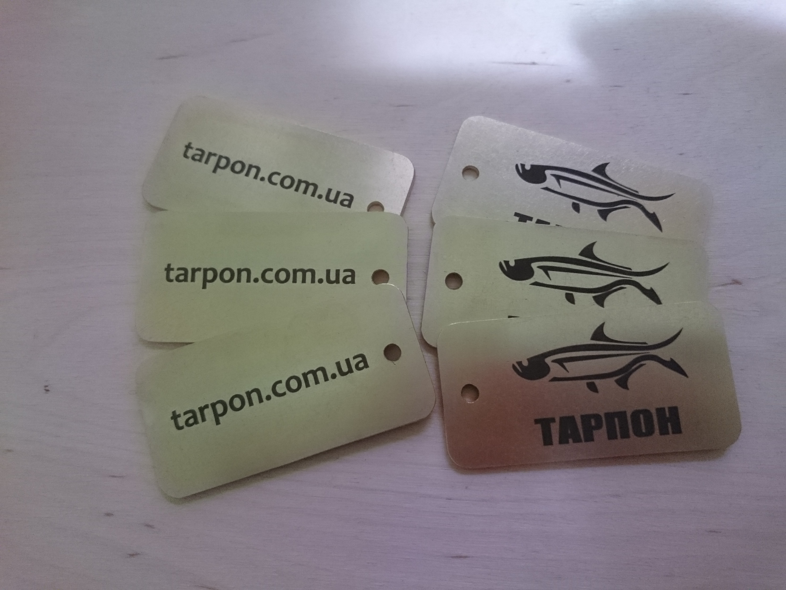

Дюраль:
DSC_0101.JPG (6740 просмотров) <a class='original' href='./download/file.php?id=123676&mode=view' target=_blank>Загрузить оригинал (2.2 МБ)</a>

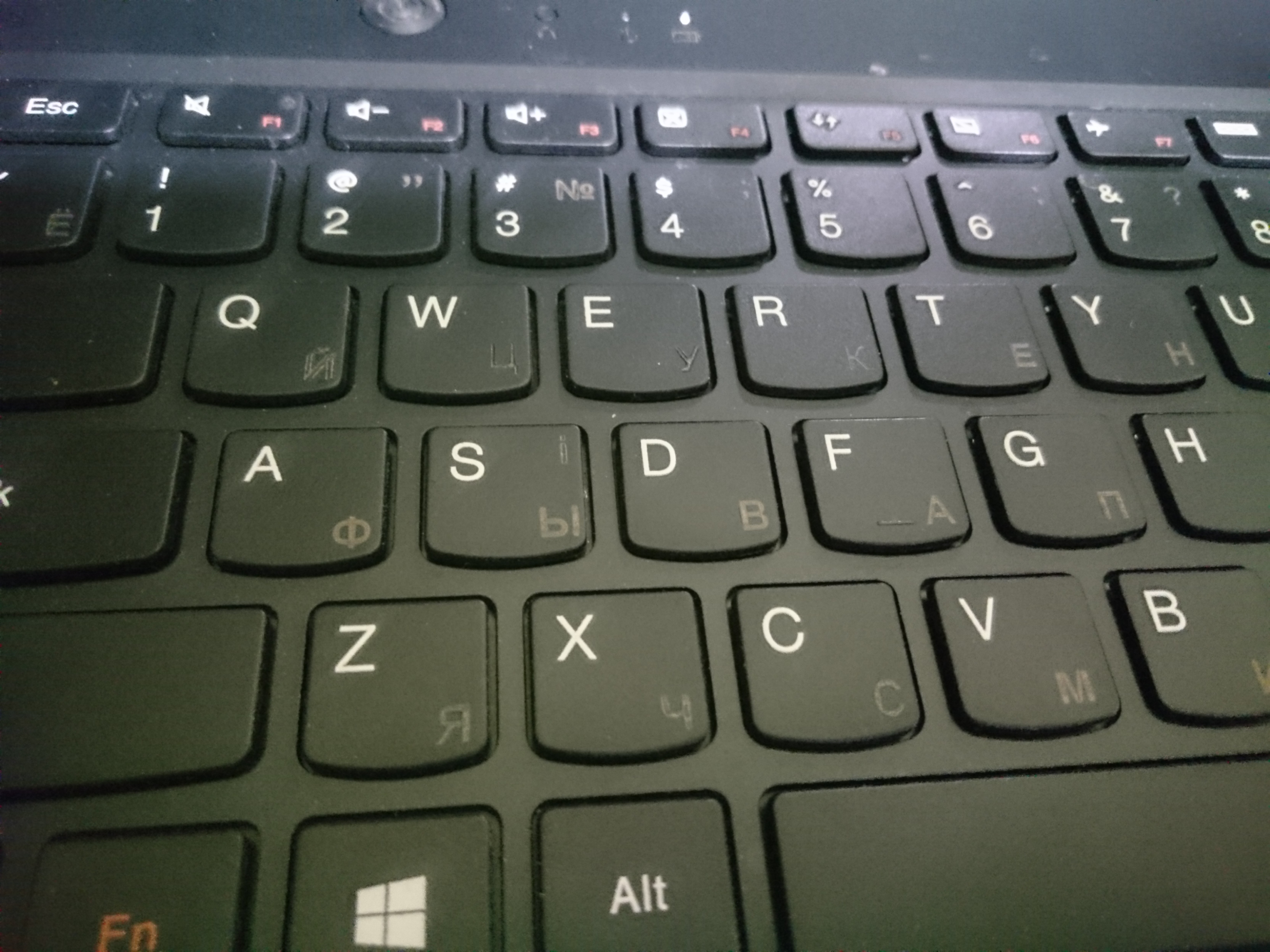

Клавиши пришедшего ноута:
DSC_0112.JPG (6740 просмотров) <a class='original' href='./download/file.php?id=123679&mode=view' target=_blank>Загрузить оригинал (1.9 МБ)</a>

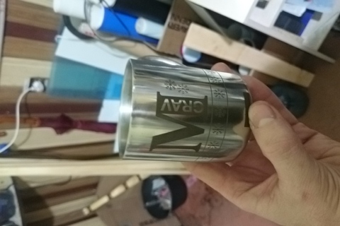

Кружка - нержа:
IMG-ed234e21b629a1e1bc01881ee656c580-V.jpg (6740 просмотров) <a class='original' href='./download/file.php?id=123680&mode=view' target=_blank>Загрузить оригинал (73.01 КБ)</a>

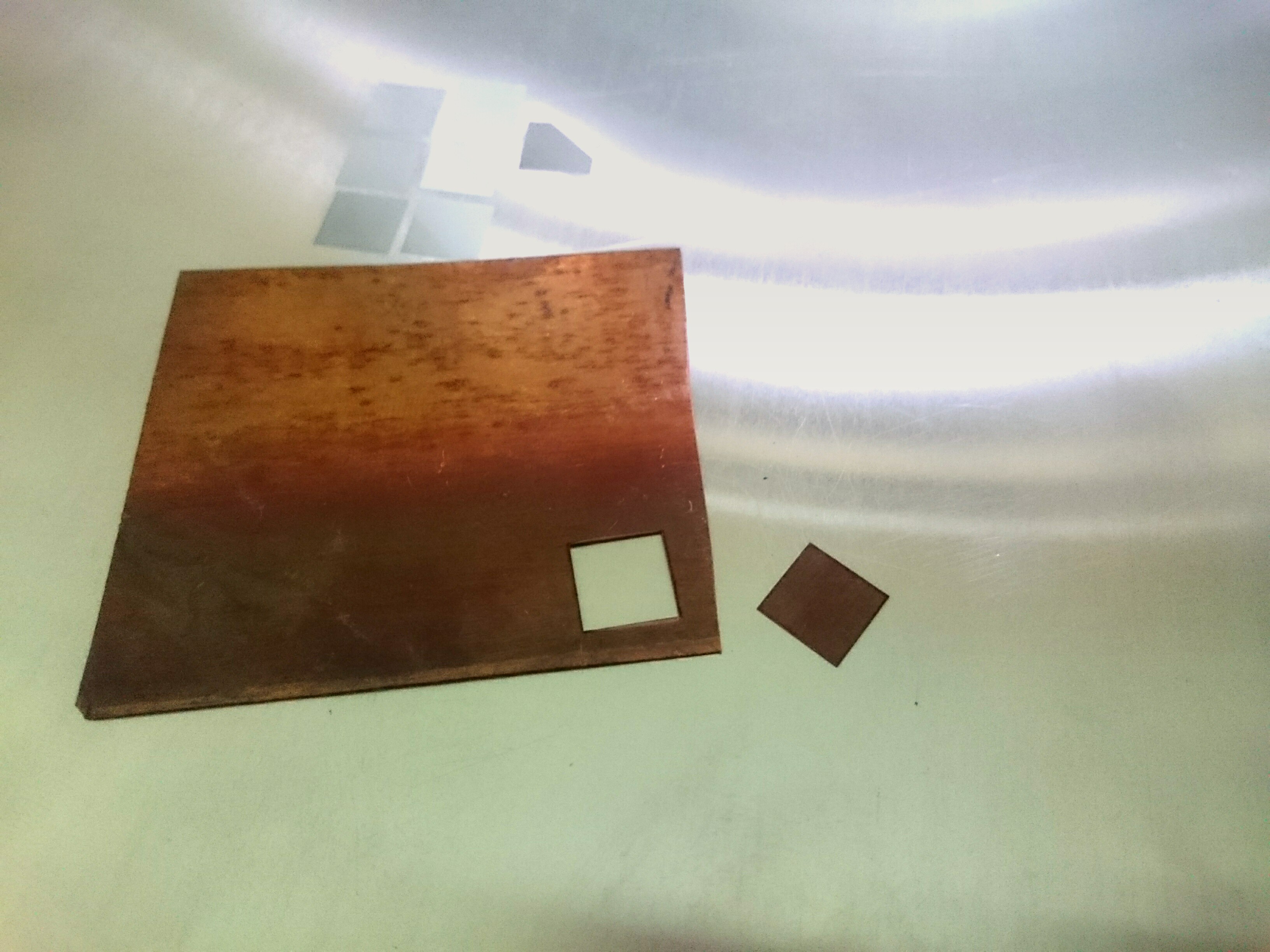

Медь 0,3мм резка:
_20171021_161305.JPG (6740 просмотров) <a class='original' href='./download/file.php?id=123672&mode=view' target=_blank>Загрузить оригинал (1.15 МБ)</a>

Китайцы как всегда - пока не заплатил денег пишут по три раза на день и отвечают на все вопросы, потом - болт к ним достучишься :pssdoff:
В принципе я был к этому готов :) уже давно с ними работаю. После получения пришлось подтягивать все болты и несколько штук добавить :). Программно не настроен абсолютно - как по мне не проблема все равно бы делал юстировку в любом случае. Документация вся на китайском. Собран из качественных материалов, ось Z на ШВП (буду ее моторизировать руками крутить влом ;) ), на столике бронза и винты трапеция ~16мм. Контроллер не оригинал, с одной стороны плохо - говорят не корректно работает ломанный софт, да и есть всего две версии (хотя сам пока не сталкивался с глюками), с другой - скопировал его на любой комп и работай не нужно никаких донглов...
Выводы:
Получил абсолютно то на что рассчитывал.
Если есть время и, главное, руки на месте + желание понять как оно работает - брать в Китае.
Если нужно быстро/обслуживание/гарантия искать ПРОВЕРЕННЫХ изготовителей/поставщиков на месте. Я, к большому моему сожалению, в Украине таких не знаю (но не утверждаю что их нет). К этому я пришел после настройки и частичной доделки купленных в Украине портального фрезера, 50Вт YAG-а, двух СО-шников...

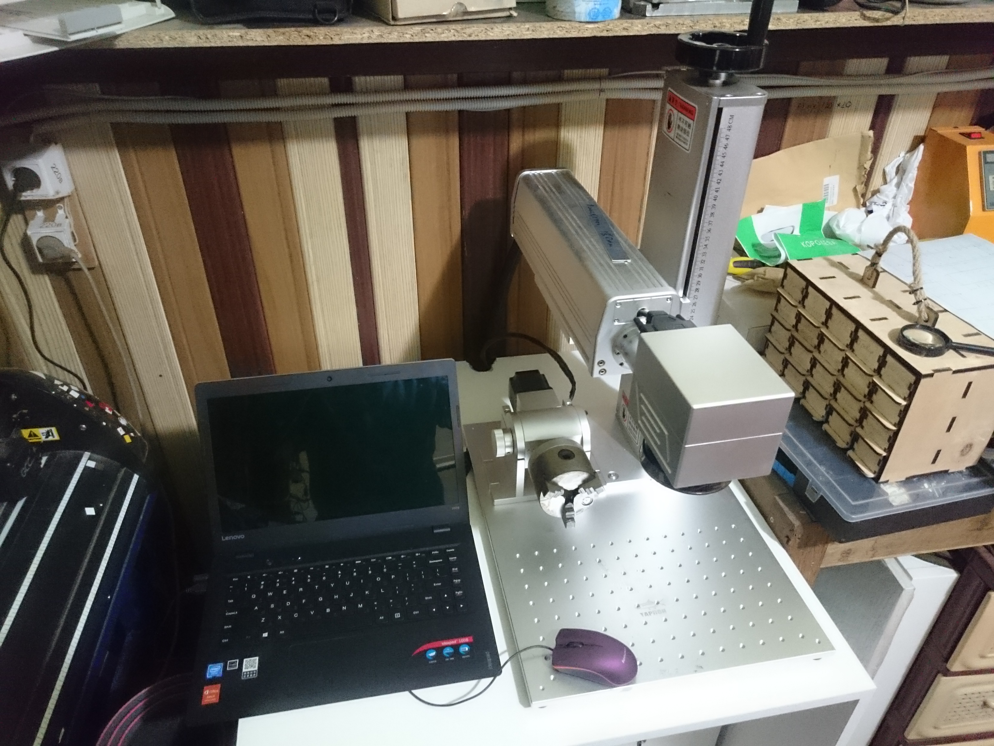

После недели использования делюсь некоторыми моментами эксплуатации.
- ось Z таки нужно моторизировать, лениво крутить ручку;
- столик микроперемещений и нижнюю плиту лучше не заказывать, во первых можно сэкономить долларов 100-150, во вторых при наличии этой плиты очень неудобно устанавливать поворотную ось т.к. нормально закрепить ее на плите нереально приходится постоянно что-то подкладывать. Я закрепил башню прямо на столешницу тумбы стало намного удобнее.

Прочитал обзор про волоконник и увидел что есть фото порезки медного листа 0.3мм.
Есть в нал 30вт (китаец) и шеф требует гравировать платы.
Никак не получается
На каких режимах удалось порезать медь на вашем волоконнике?

А не проще будет не медь резать, а просто краску выжигать и дальше травить как обычно?
кукаробот
Сообщения: 6
Зарегистрирован: 28 сен 2018, 09:52
Re: Небольшой обзор - волоконник 30Вт, поле 110х110мм
Сообщение кукаробот »
думалось гравирнуть медь
латунь поддается гравировке
