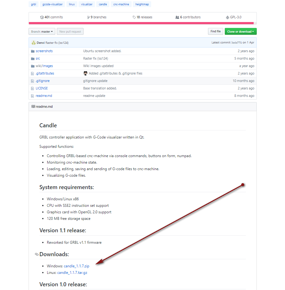

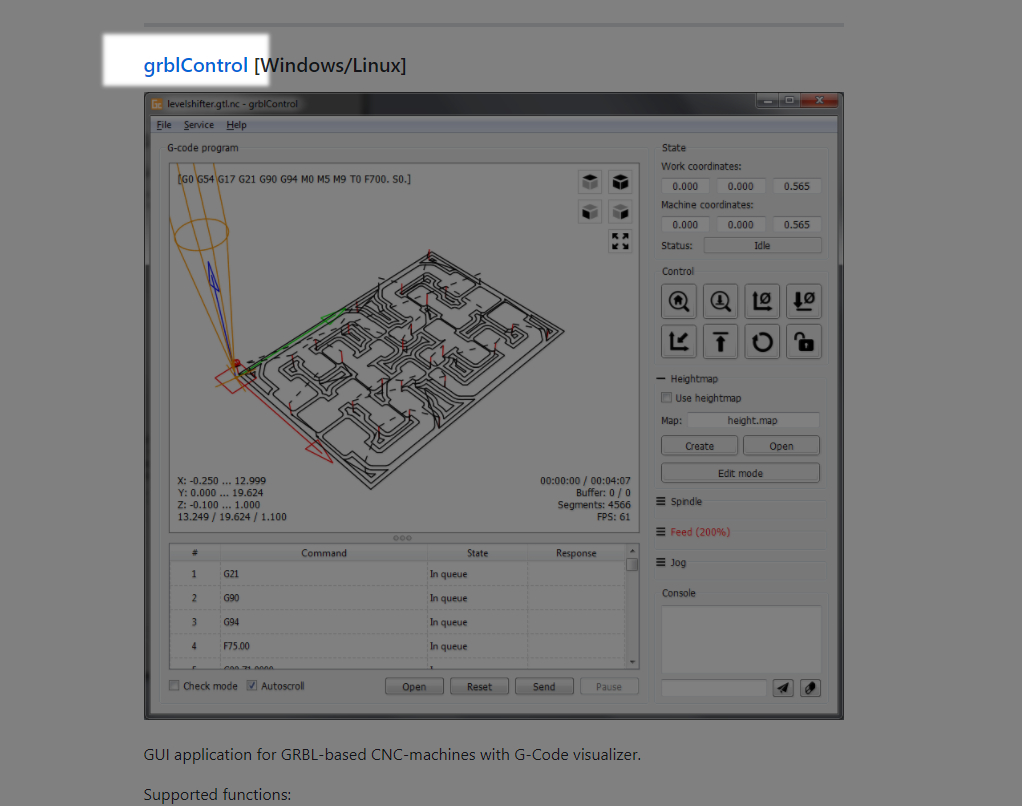

Здравствуйте Селенур, я прошел по ссылке и скачал программы для лазерной резки/гравировки, но увы на практически всех скачанных файлах в архиве отсутсвует ехе файл... Как запустить программы? Мне удалось запустить одну программу, но увы она не подошла для резки, только гравирока.. Хотелось бы еще узнать вот я подключил выход ттл на снс шилде Z + - к драйверу лазера вход ттл, при первом пуске лазер включается на полную мощность, но затем он просто начинает светить, при прямом подключении лпзера к питанию, он работает на 100%, а вот через шилд увы отказывается...грешу на программу.. Не посоветуете по собственному опыту программу?
Re: Программа для управления лазерным станком UNO+cnc shield
Defigel писал(а): я прошел по ссылке и скачал программы для лазерной резки/гравировки, но увы на практически всех скачанных файлах в архиве отсутсвует ехе файл
Просто данный сайт заточен под программистов, в связи с чем конечно становиться затруднительно понять, для примера возьмем программу которой я уже давно пользуюсь, по приведенной ссылке: https://github.com/gnea/grbl/wiki/Using-Grbl
Находим программу в списке:
2017-09-04_001555.jpg (8107 просмотров) <a class='original' href='./download/file.php?id=119722&mode=view' target=_blank>Загрузить оригинал (258.66 КБ)</a>
и нажимаем ссылку, и на открывшийся странице находим ниже:
2017-09-04_001952.jpg (8107 просмотров) <a class='original' href='./download/file.php?id=119723&mode=view' target=_blank>Загрузить оригинал (317.19 КБ)</a>
ссылку для скачивания, программы.
Данная программа точно позволяет и фрезеровать, и гравировать, и д.р...
