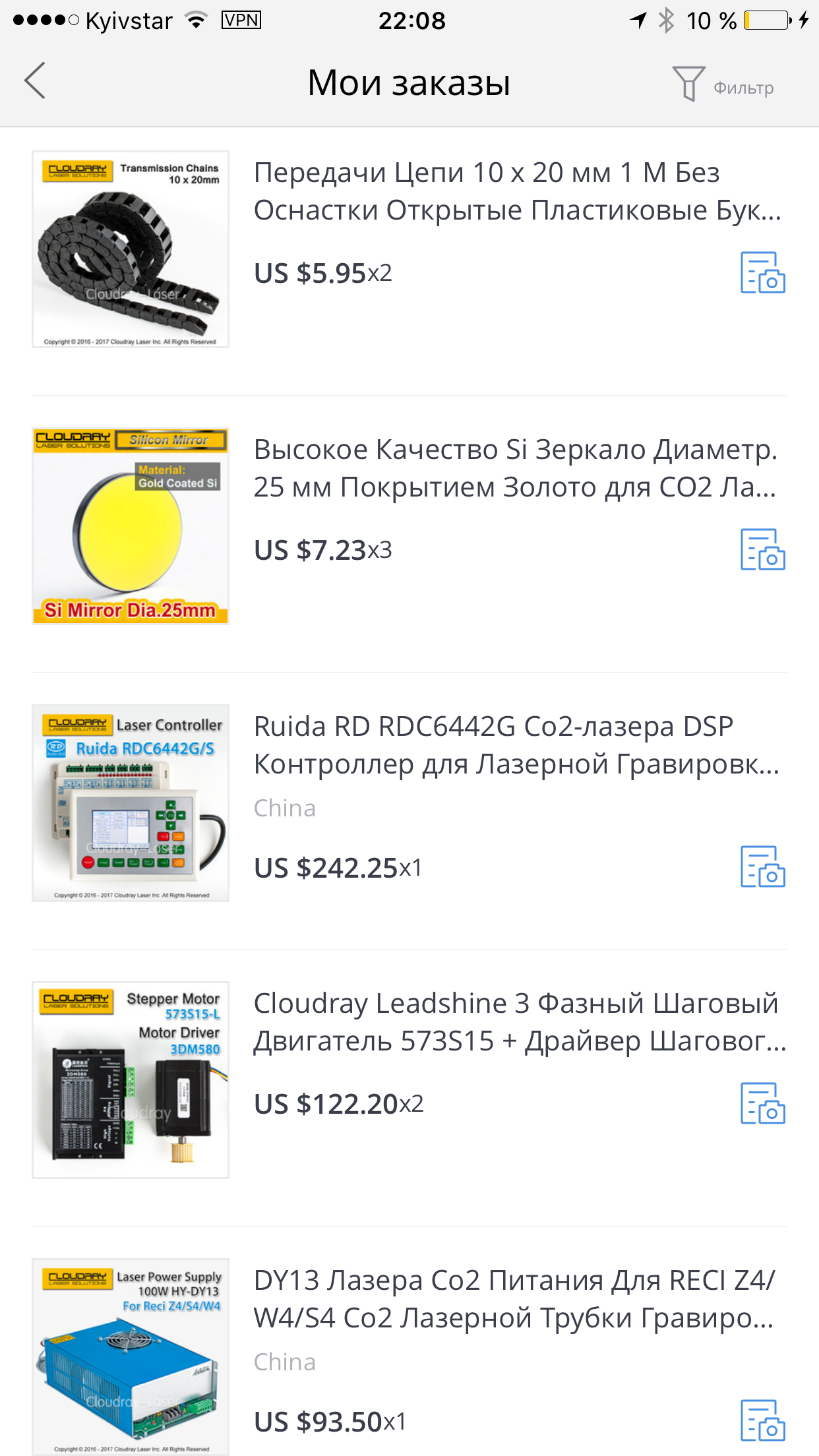

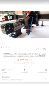

Рабочее поле:1550*1050
Обрабатываемые материалы:фанера,акрил
Чертежи, фото, видео станка:
Примеры изделий (фото):
ВОПРОС
Что пробовал: Заказал на AliExpress -брендовые направляющие MjUnit - 1.064 $ .RuIda 6442g- 242 $. LeadShine 573S15 +драйвера 3DM580 -244 $,
Что плучилось:
Что не получилось:
Ориентировочный бюджет: ЧТО БЫ ПОТОМ НЕ ЖАЛЕТЬ

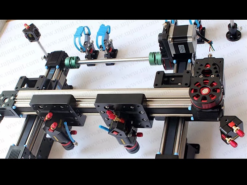

Механика MjUnit + лазерная головка. (4855 просмотров) <a class='original' href='./download/file.php?id=113138&mode=view' target=_blank>Загрузить оригинал (1.77 МБ)</a>

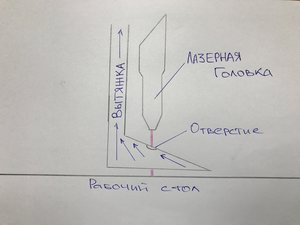

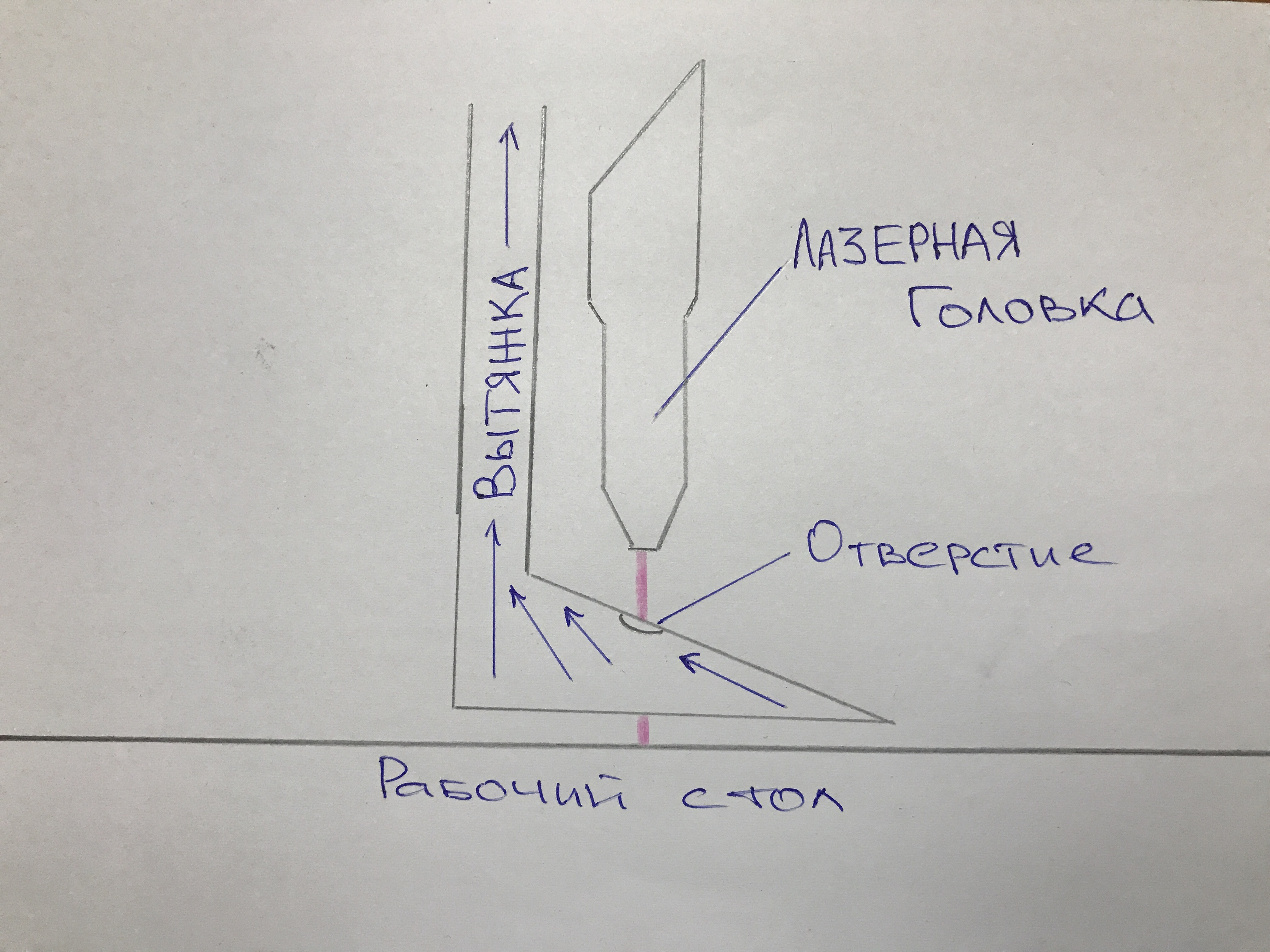

Здравствуйте. Я тоже делаю станок 1550 на 1050мм. Как Вы думаете такая система вытяжки будет эффективной или нет. Имеется ввиду что сопло вытяжки крепится к головке и перемешается вместе с ней. (4820 просмотров) <a class='original' href='./download/file.php?id=113837&mode=view' target=_blank>Загрузить оригинал (1.79 МБ)</a>

вытяжка такая эффективной не будет. Потому что быстро бегающей каретке с линзой потребуется адская мощность всасывания, примерно - как у пылесоса.
И все равно, даже если 2кВт пылесос, немалая часть дыма пойдет мимо по понятным причинам, и - эту часть потребуется собирать чем то дополнительным.
Чем? Да тем же, что и в классических лазерных резаках, всасывающим вентилятором как минимум на пол-киловатта. Ну если станок маленький пусть ватт 300.
2500вт только на вытяжку - эффективно? Покупайте, возможно, слегка сэкономите на спирте для чистки линз и зеркал.:)

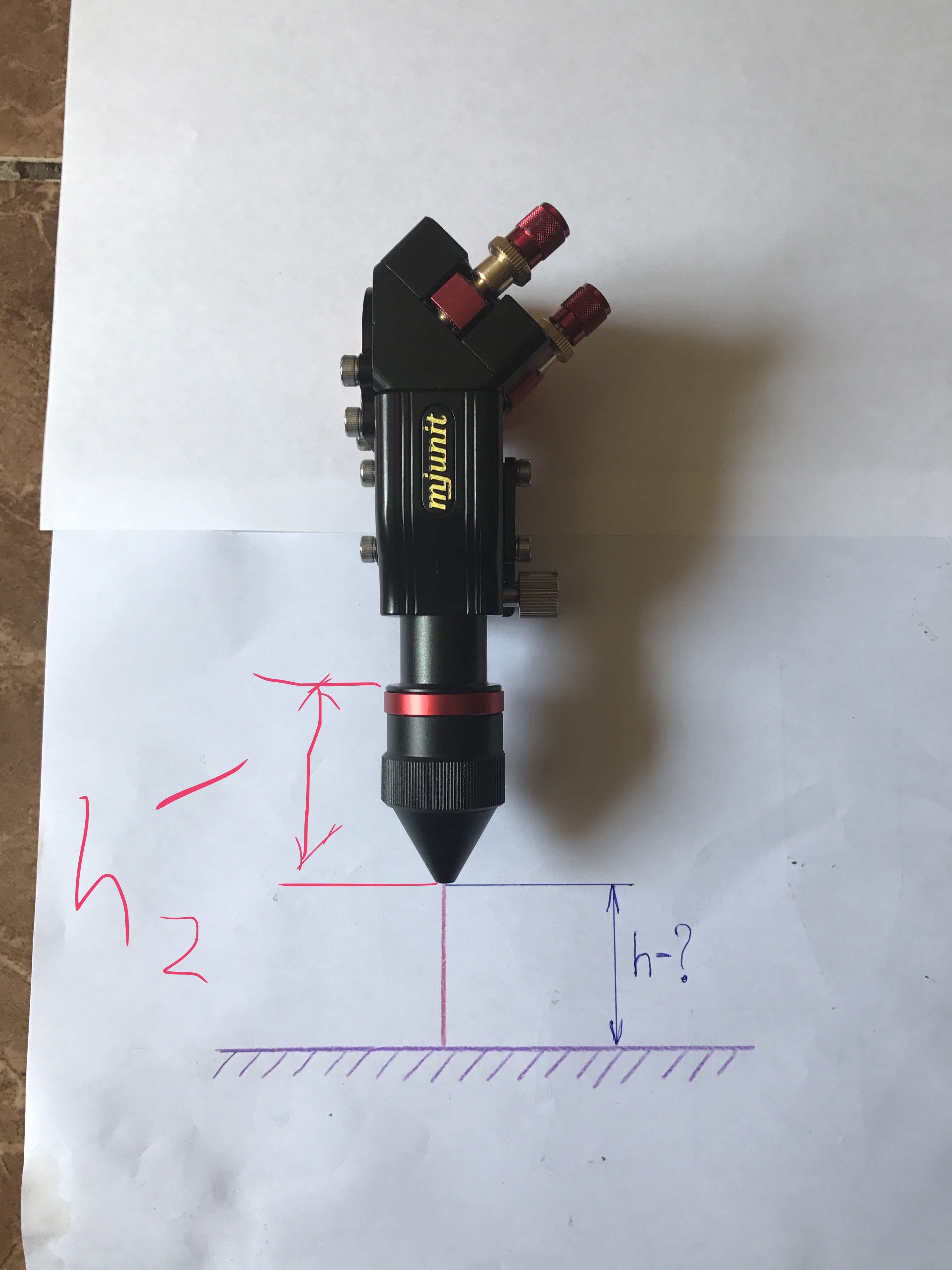

Как рассчитать точно фокус. Откуда его считать - от середины линзы или от поверхности линзы что бы рассчитать расстояние от носика головки до стола.

от некой условной плоскости между поверхностями линзы.
а зачем его считать прям так точно? Все равно голову фокусировать по месту под каждый материал.
