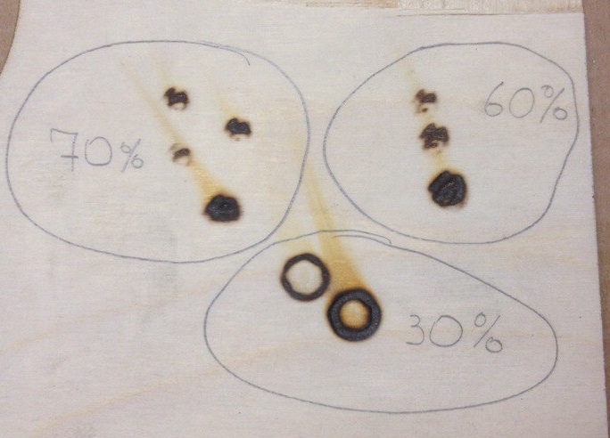

Подскажите советом пожалуйста!
труба 130ват лесии проработала часов 600 и пришел кирдык см фото
какова причина? низкая температура охлаждайки? 10-13градусов
вапавпв.jpg (4345 просмотров) <a class='original' href='./download/file.php?id=99863&mode=view' target=_blank>Загрузить оригинал (86.5 КБ)</a>
kalinvick
Сообщения: 1074
Репутация: 1134
Re: Лазерная трубка 90-100 ватт 1500x1500
Сообщение kalinvick »
Иногда нет смысла искать причины. Просто добавь воды. Просто выброси и купи новую.
Это проблема нарушения юстировки резонатора.
Это не лечится.
Просто следствие применяемой технологии.
Возможно что-то с зеркалами.
Температура воды тут вообще ни причем.
kalinvick
Сообщения: 1074
Репутация: 1134
Уточню - с внутренними зеркалами.
Нарушилась юстировка, теперь прет не нулевая мода, а первая - кольцо, а не точка.
Вячеслав
Сообщения: 134
Зарегистрирован: 07 ноя 2014, 12:12
Репутация: 23
Настоящее имя: Разумняк Вячеслав Олегович
Откуда: Ильичевск
Сообщение Вячеслав »
спасибо) так думал что внутри зеркала покрошились
kalinvick
Сообщения: 1074
Репутация: 1134
Нет не покрошились.
Тогда излучения бы не было.
Скорее всего либо зеркала сместились, если приклеены - например компаунд высох.
Либо напыление отвалилось в рабочей зоне.
