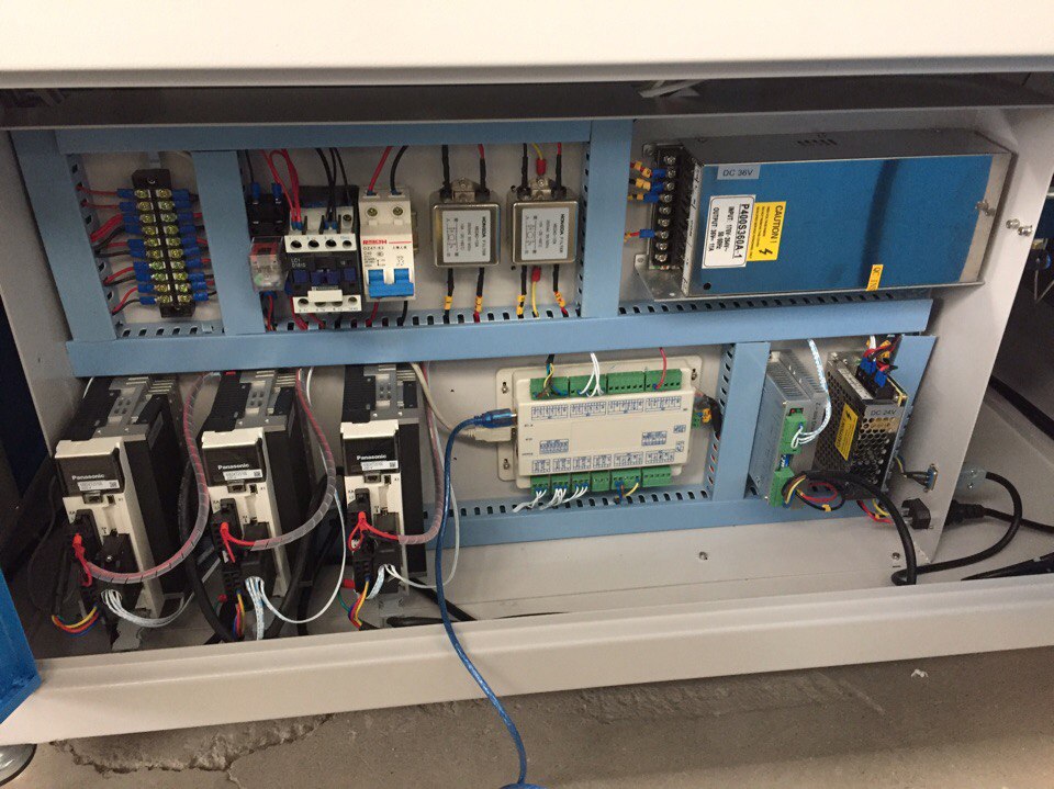

Alex52
Сообщения: 253
Зарегистрирован: 13 сен 2012, 22:21
Репутация: 68
Откуда: Нижний Новгород
Re: Лазерный резак 40W по тонкой фанере 1000x700
Сообщение Alex52 »
Подскажите что это такое
arkhnchul
Сообщения: 1773
Репутация: 339
Откуда: москва
Сообщение arkhnchul »
На нем ж написано)
Фильтр, чтобы в питающую сеть помехи не нагонять.

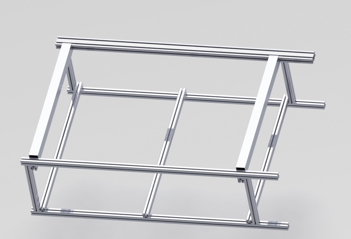

Да, что то тихо было :) Всё потому, что я рисоваль- рисоваль- рисоваль!
И нарисоваль!
Хвастаюсь :)
Вот так будет выглядеть в соборе:
1.JPG (2949 просмотров) <a class='original' href='./download/file.php?id=95561&mode=view' target=_blank>Загрузить оригинал (389.08 КБ)</a>
2.JPG (2949 просмотров) <a class='original' href='./download/file.php?id=95562&mode=view' target=_blank>Загрузить оригинал (379.68 КБ)</a>
3.JPG (2949 просмотров) <a class='original' href='./download/file.php?id=95563&mode=view' target=_blank>Загрузить оригинал (473.11 КБ)</a>
Вот так будет выглядеть без обшивки:
4.JPG (2949 просмотров) <a class='original' href='./download/file.php?id=95564&mode=view' target=_blank>Загрузить оригинал (502.21 КБ)</a>
Вот вид без внутренностей, только рама несущая и рама внешнего корпуса:
5.JPG (2949 просмотров) <a class='original' href='./download/file.php?id=95565&mode=view' target=_blank>Загрузить оригинал (415.77 КБ)</a>
Ну и отдельно рама несущая:
6.JPG (2949 просмотров) <a class='original' href='./download/file.php?id=95566&mode=view' target=_blank>Загрузить оригинал (321.73 КБ)</a>
Рама внешнего корпуса:
7.JPG (2949 просмотров) <a class='original' href='./download/file.php?id=95567&mode=view' target=_blank>Загрузить оригинал (338.07 КБ)</a>
Разобрался в солиде с отрисовкой в фотокачестве :) Понравилось :)
Плюс порадовала возможность объединять детали в папки и разом их включать и выключать :)
Что осталось? Сегодня ко мне приехали держатели трубы, буду их рисовать, что бы были как настоящие :) После этого надо будет нарисовать дверцы отсека аппаратуры и дверцу переднюю для доступа к очистке остатков реза.
Далее надо подумать над вентиляцией, но это уже будет в процессе постройки :)
В общем, скоро будем считать-считать-считать :)
PS. Пришли драйвера и моторы :) Зачёт :) Мне понравились :) Теперь в них разобраться бы :)
PS2. Подскажите, где можно почитать про создание переходника для настройки драйверов через ПК?

def писал(а):Вот вид без внутренностей, только рама несущая и рама внешнего корпуса:
Зря не сделал как у меня.
Лазер 900х600 каркас.JPG (2913 просмотров) <a class='original' href='./download/file.php?id=95614&mode=view' target=_blank>Загрузить оригинал (131.67 КБ)</a>
Не жмодись! :pssdoff:
Сделай для трубы отдельную дверь сзади и отдели её от рабочей зоны перегородкой.
И основная дверь получится полегче, и труба не будет засираться продуктами горения.
Ещё обрати внимание, что на моём чертеже внизу двери щель имеется.
Это для того, чтобы можно было длинные заготовки засовывать. И вытяжному вентилятору нужно откуда-то приточной воздух брать, не из щелей же в корпусе?
Фердинанд Порше

ultrus писал(а):Не жмодись!
Дверцу предусмотрел, а вот перегородку пока не додумался, спасибо! Поменяю конструкцию :)
ultrus писал(а):Ещё обрати внимание, что на моём чертеже внизу двери щель имеется.
Да, знаю, но думал рисовать вентиляционные решётки - дело лишнее :) Ок, нарисую :)
