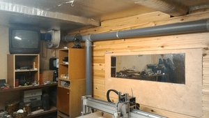

У меня улитка, я ей доволен. Жрет 650ватт. Пока работает на 60% от своей мощности.
Заслонку поставил и можно использовать для вытяжки в помещении

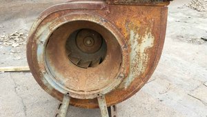

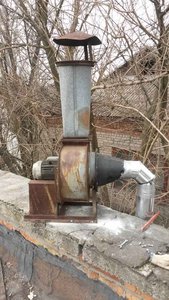

У меня сначала стоял обычный китайский вытяжник (типа компьютерный кулер но побольше :hehehe: ) он нихера не тянет!
Посмотрел сколько стоят новые улитки и чет приуныл :(
Потом поехал к металлоломщикам и по цене лома взял такую улитку (за ~$6).
20160330_095309.jpg (2687 просмотров) <a class='original' href='./download/file.php?id=94263&mode=view' target=_blank>Загрузить оригинал (89.98 КБ)</a>
20160330_105034.jpg (2687 просмотров) <a class='original' href='./download/file.php?id=94264&mode=view' target=_blank>Загрузить оригинал (117.75 КБ)</a>
Входной диаметр 28см пришлось делать переходной конус на 110 трубу.
На барахолке купил двиг 0.37КВт 1550 об/мин(где-то $10), немного пришлось переделать крепления.
Когда собирал некоторые "специалисты" говорили что работать не будет (по расчетам для вытяжки необходим двиг на 3000 и нельзя ее душить по входу возрастет нагрузка на двигатель и он умрет) но все работает уже год и тянет прекрасно. И по деньгам :hehehe: $16
