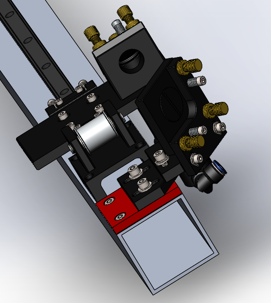

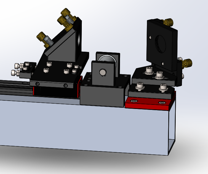

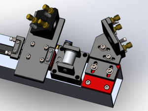

Сейчас попробовал предложенную вами схему. Сразу же уткнулся в оптику. Если взять рельсу MGH15, то расстояние от портала до нижней части держателя головы составляет 28мм. Ок, выставляем, равняем. Далее пытаемся разместить зеркало, что на портале. И оказывается, что оно не достаёт до портала даже в полностью раздвинутом состоянии миллиметров 5. А если мы хотим получить возможность регулировки, то не достаёт всех 10 мм. Так что для этого зеркала всё равно прийдётся делать дополнительную проставку... Конечно, крепление головы и коретки совпадает идеально... Буду думать дальше :)

def писал(а):использовать алюминиевую трубу, то в ней не нарежешь толком резьбу
Там толком не надо. Полка 2мм и М4 дружат, если без фанатизма.

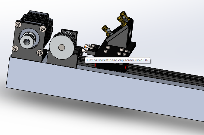

def писал(а):Есть ли в солиде возможность сделать сборку одним файлом? То есть сохранить так, что бы все данные о компонентах сборки были в одном месте?
Сделать все компоненты сборки виртуальными :) В дальнейшем сразу добавлять их как виртуальные :)
Вот, к примеру сборка с интегрированными компонентами:
pp_20x40.rar
(1.03 МБ) 374 скачивания
Это вот такая фигня, зачаток моего проекта:
13.JPG (3359 просмотров) <a class='original' href='./download/file.php?id=93312&mode=view' target=_blank>Загрузить оригинал (692.79 КБ)</a>

AndyBig писал(а):Это вот такая фигня, зачаток моего проекта:
куда такую рельсищу на портал :shock:

Спасибо! А почему рельса боком? Вы какую оптику планируете использовать?

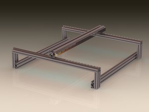

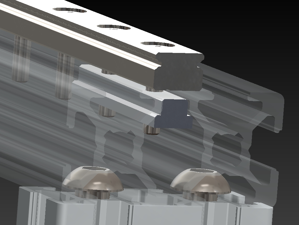

В общем, нарисовал ещё одну версию портала, на этот раз на алюминиевом профиле квадратном 60х60х3.
Вот что вышло:
img-2016-10-24-01-19-33.png (3356 просмотров) <a class='original' href='./download/file.php?id=93313&mode=view' target=_blank>Загрузить оригинал (156.82 КБ)</a>
img-2016-10-24-01-19-39.png (3356 просмотров) <a class='original' href='./download/file.php?id=93314&mode=view' target=_blank>Загрузить оригинал (114.5 КБ)</a>
img-2016-10-24-01-19-46.png (3356 просмотров) <a class='original' href='./download/file.php?id=93315&mode=view' target=_blank>Загрузить оригинал (237.69 КБ)</a>
img-2016-10-24-01-20-10.png (3356 просмотров) <a class='original' href='./download/file.php?id=93316&mode=view' target=_blank>Загрузить оригинал (226.58 КБ)</a>
img-2016-10-24-01-20-16.png (3356 просмотров) <a class='original' href='./download/file.php?id=93317&mode=view' target=_blank>Загрузить оригинал (143.16 КБ)</a>
img-2016-10-24-01-20-21.png (3356 просмотров) <a class='original' href='./download/file.php?id=93318&mode=view' target=_blank>Загрузить оригинал (236.06 КБ)</a>
В принципе, всё верно, на таком профиле сделать проще... но смущает всё же болты M5 в 3мм профиль на резьбу. И да, всё же одну проставку прийдётся точить, под зеркало, без неё никак. По моим рассчётам она должна быть из металла толщиной 7 мм (на чертеже выделена красным).

arkhnchul писал(а):куда такую рельсищу на портал
Пусть будет, жрать не просит :-D Это из серии миниатюрных направляющих, ее толщина всего 8.5 мм, а ширина такая чтобы сидящая на одной каретке третья ось не болталась :)
def писал(а):А почему рельса боком? Вы какую оптику планируете использовать?

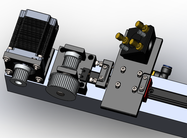

Это предполагаемый SMD-расстановщик, на этой рельсе будет не оптика кататься, а плита с рельсом третьей оси и причиндалами самой третьей оси :)
def писал(а):смущает всё же болты M5 в 3мм профиль на резьбу
Да нормально 3 мм, не колеса же затягивать :) Только сначала лучше потренироваться на куске ненужного профиля, определить при каком усилии резьба срывается и не доводить до такого усилия на рабочем профиле.
Или можно взять алюминиевый квадрат 8-10 мм (не пустотелый), в нем насверлить дырок и нарезать резьбу и вставить его внутрь профиля, к нему и притягивать, а в профиле насверлить отверстия диаметром на 0.5мм больше болтов.
Я так и собираюсь поступить, только мне придется вставки фрезеровать:
pp_20x40.SLDASM .jpg (3346 просмотров) <a class='original' href='./download/file.php?id=93319&mode=view' target=_blank>Загрузить оригинал (268.95 КБ)</a>
pp_20x40.SLDASM_1.jpg (3346 просмотров) <a class='original' href='./download/file.php?id=93320&mode=view' target=_blank>Загрузить оригинал (251.63 КБ)</a>

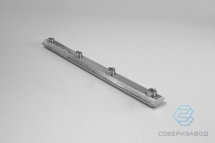

AndyBig писал(а):только мне придется вставки фрезеровать:
а в то место случаем готовые сухари/соединительные планки не лезут? От такие:
198b9f94442a11e482430050569f5c63_a9795647703f11e6bb3f0050569c53f1.jpg (3343 просмотра) <a class='original' href='./download/file.php?id=93321&mode=view' target=_blank>Загрузить оригинал (30.78 КБ)</a>

arkhnchul писал(а):а в то место случаем готовые сухари/соединительные планки не лезут? От такие:
Я не встречал подобные планки под болты М3 (смотрел ассортимент у четырех российских продавцов) :) Гайки есть, и они в принципе становятся (хотя мне и не нравится, что упираются они в угол, а не в плоскость), но по одной гайке замучаюсь ловить их внутри :)
pp_20x40.SLDASM_3.jpg (3336 просмотров) <a class='original' href='./download/file.php?id=93322&mode=view' target=_blank>Загрузить оригинал (288.13 КБ)</a>

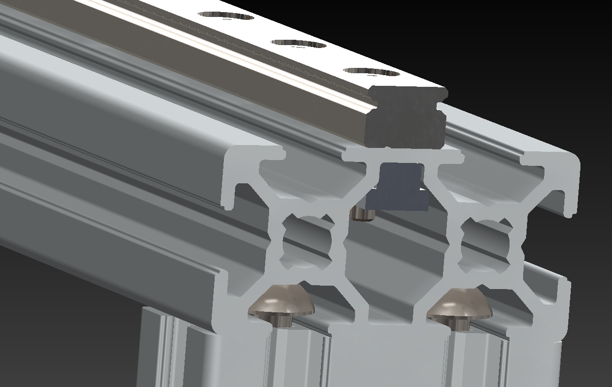

Пришла ко мне в голову идея... а что если совместить обычный профиль и станочный? То есть сделать портал и основание оси Y на обычном, а остальной корпус на X-образном? По идее, такая комбинация должна убить двух зайцев. С одной стороны, обычный профиль позволит просто собрать механику, а X-образный позволит быстро и точно собрать основную раму :)

AndyBig писал(а):Я не встречал подобные планки под болты М3 (смотрел ассортимент у четырех российских продавцов)
у китайцев видел. Правда, чот не подумал - у них у всех межосевое расстояние у отверстий было 30мм, для совпадения с рельсами все равно сверлить и резьбу резать, так что объемы геморроя не сильно-то уменьшаются сравнительно с самодельной закладной.

def писал(а):С одной стороны, обычный профиль позволит просто собрать механику, а X-образный позволит быстро и точно собрать основную раму
не очень пони, почему на "обычном" профиле механику собирать проще. Разные профиля имеет смысл имхо только в обратном случае - механика на станочном для простоты и универсальности креплений всякой мутаты, рама - на обычном прокате для дешевизны.

Просто я не работал ни с тем, ни с другим. И если по станочному профилю нашёл как делается крепление без необходимости сверления, то как это можно произвести на обычном - я не знаю :( Что то мне подсказывает, будет очень криво и не прочно :(

на простом прокате без сверления - никак. Потому и не особо удобно.

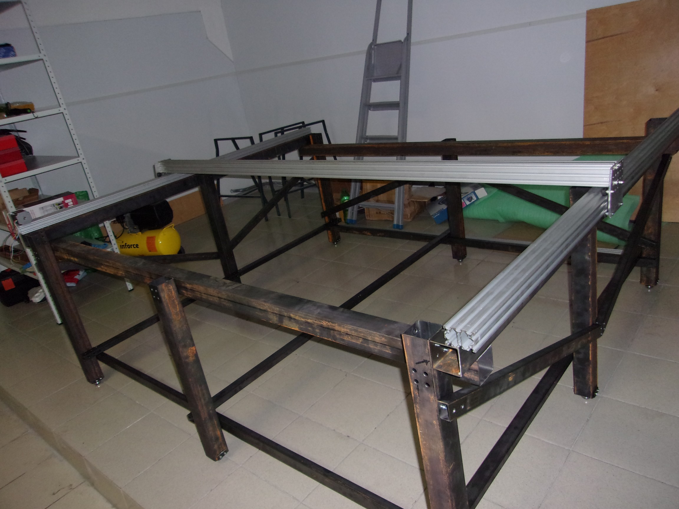

ЗЫ собственно мой пример) раскопал фото с процесса постройки, рама выглядит вот так - я сначала прикинул, во сколько мне для такой конструкции обойдется станочный профиль и ведро Т-гаек, вздохнул, пошел пилить и сверлить)
100_0281.JPG (3295 просмотров) <a class='original' href='./download/file.php?id=93352&mode=view' target=_blank>Загрузить оригинал (542.92 КБ)</a>
def
Сообщения: 1068
Зарегистрирован: 28 сен 2015, 14:43
Репутация: 92
Настоящее имя: Антон
Re: Лазерный резак 40W по тонкой фанере 1000x700
Сообщение def »
arkhnchul писал(а):на простом прокате без сверления - никак. Потому и не особо удобно.
Я бы рад пилить и сверлить... но!
Если посчитать, во сколько мне обойдётся:
1. Снять помещение;
2. Купить нормальный сверлильный станок;
3. Купить нормальную торцовочную пилу.
Тут получиться, что всё же сделать из профиля чуть дешевле :(

arkhnchul
Сообщения: 1773
Репутация: 339
Откуда: москва
Сообщение arkhnchul »
тоже да, инструмент надобен. У меня помещение, сверлилка и болгарка таки есть) Если особо негде и нечем - то собирать все из станочного и не париться с простым прокатом для механики.

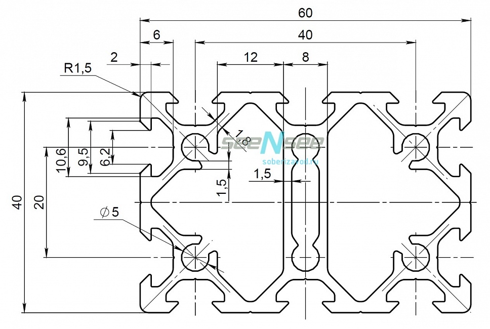

def писал(а):Получается, что простой прокат отлично подойдёт для верхнего портала и для основания для оси Y
там тоже довольно дофига сверлить) попробуйте туда воткнуть профиль 20 типоразмера (паз 6) 60х60 - под рельсы, крепления мотора и зеркала пазы подходят, останется по четыре отверстия для редуктора и пассивного ролика.

я именно про профиль для механики - там жеж у вас как раз 60х60. И сколько надо отверстий по всей длине рельса?)
кстати, а у редуктора и ролика у отверстий какое межосевое? если что-то около 40, то они тоже войдут в пазы профиля без сверления.
1814eda56c966c34d7ec141ffdafd875.jpg (3277 просмотров) <a class='original' href='./download/file.php?id=93353&mode=view' target=_blank>Загрузить оригинал (159.21 КБ)</a>
