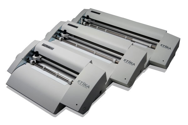

а никто не пробовал резать оракал или какую-то виниловую пленку лазером?
какие там мощность нужны и не плывет ли пленка
https://3DPrinter.ua - купить 3D принтер или заказать 3D печать в Украине.
kalinvick
Сообщения: 1074
Репутация: 1134
Re: Оптимальный лазер для гравировки по дереву и пластику
Сообщение kalinvick »
Зачем резать?
Для этого давным давно придумали плоттер.
Если уж совсем денег нет то можно купить самый дешевый-дешманский.
Всяко будет лучше чем лазер.
Для мелочи используем такой - Роланд Стика.
stika.jpg (5866 просмотров) <a class='original' href='./download/file.php?id=105118&mode=view' target=_blank>Загрузить оригинал (30.13 КБ)</a>
Много лет пользовались старой машинкой с шириной реза 160 мм.
Несколько лет назад перешли на бОльший размер - 250 мм))
По вопросу.
Пленку лазером не режем - см выше.
Но режем иногда орстекло, с наклеенной пленкой.
На мой взгляд - гамно. Рез плохой, пленка засирает рез и затемняет его продуктами распада ПВХ.
