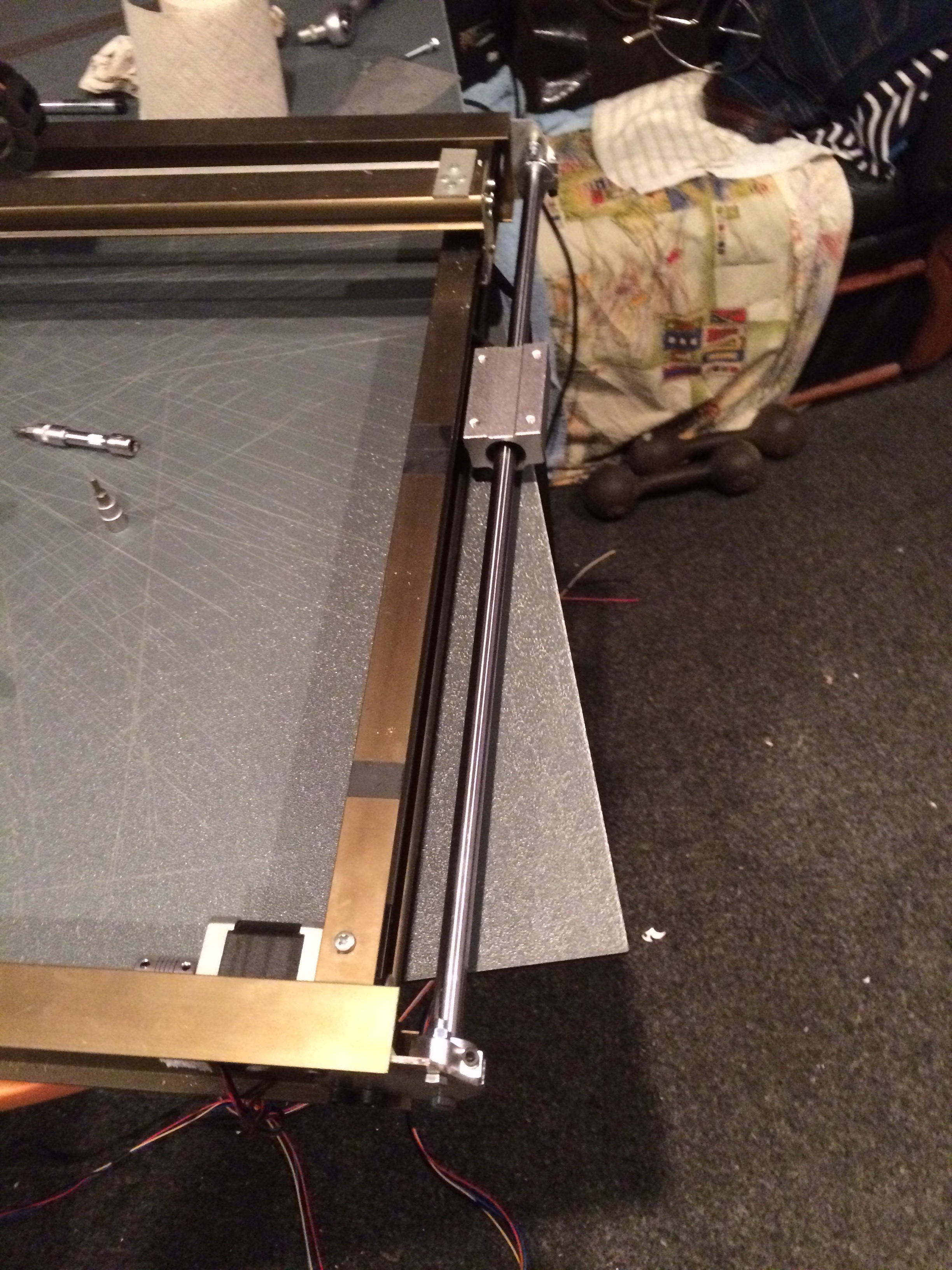

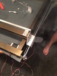

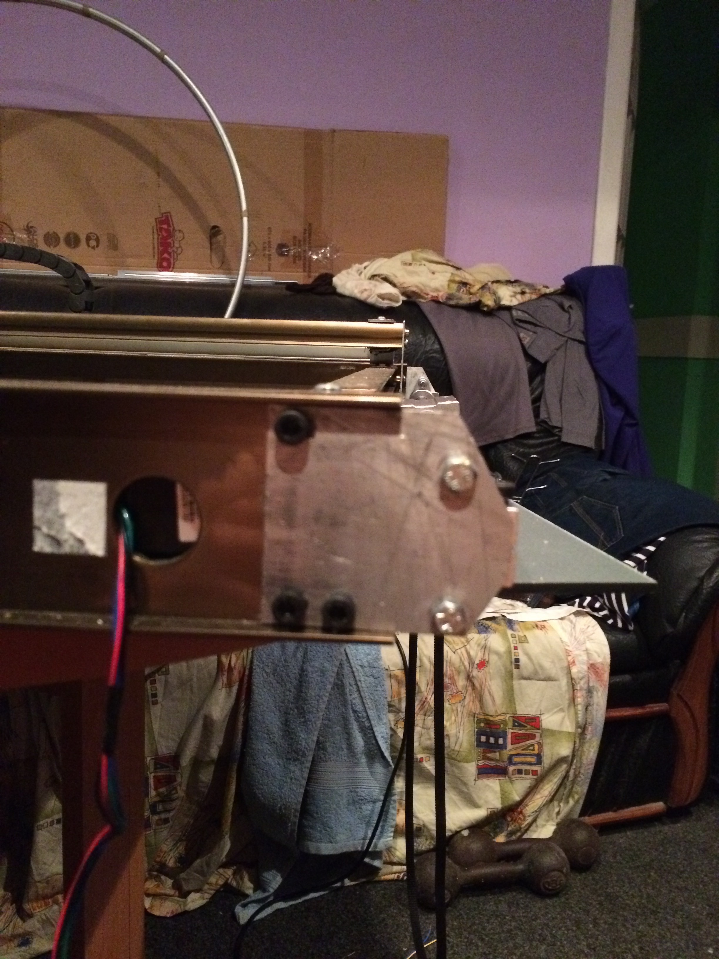

Вчера поставил дополнительную ось. Получилось как то так:
IMG_6093.jpg (3070 просмотров) <a class='original' href='./download/file.php?id=88111&mode=view' target=_blank>Загрузить оригинал (1.27 МБ)</a>
IMG_6092.jpg (3070 просмотров) <a class='original' href='./download/file.php?id=88112&mode=view' target=_blank>Загрузить оригинал (1.4 МБ)</a>
IMG_6094.jpg (3070 просмотров) <a class='original' href='./download/file.php?id=88113&mode=view' target=_blank>Загрузить оригинал (1.09 МБ)</a>
В общем, не плохо. Но щелчки не прекратились. Осталась одна версия - линейный подшипник, что стоял.
Наверное, прийдётся искать подобный и менять. Только это настоящий гемморой, надо придумать как выпрессовать старый и впрессовать новый...

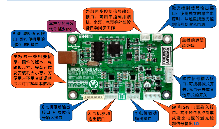

Доброго времени суток!
Есть вот такой станочек https://ru.aliexpress.com/item/110V-220 ... 8ef7&tpp=1 (почти такой, только вместо экранчика сверху - тупо крутилка)
Управляется китайским софтом без поддержки точный размеров.
Контроллер вот такой
Снимок экрана 2016-09-19 в 19.59.22.png (2839 просмотров) <a class='original' href='./download/file.php?id=90590&mode=view' target=_blank>Загрузить оригинал (485.78 КБ)</a>
с блоком питания соединен 4 проводами - 24v:земля:5v:Lo
В режиме ожидания на LO подается 4 вольта. Кнопка "test switch" включает лазер и замыкает LO с землей.
Будет ли правильным, при переводе данного станка на ардуину, повесить LO на землю через реле, а реле в свою очередь на шпиндель на ардуинке?

Sumo писал(а):повесить LO на землю через реле, а реле в свою очередь на шпиндель на ардуинке?
нет. я подозреваю, что алгоритм таков: шпиндель включается один раз и при переездах, подводе-отводе он остается включенным. Если заменять шпиндель на лазер, то получатся картины ручкой по обшивке стула от 2-летнего ребёнка. По идее нужно либо переписать программу в ардуино, либо дополнить весь этот огород устройством, которое будет опознавать подвод-отвод и в нужный момент включать лазер, либо лепить ось Z, которая будет нажимать на кнопку включающую реле :hehehe:

Sumo писал(а):Будет ли правильным, при переводе данного станка на ардуину, повесить LO на землю через реле, а реле в свою очередь на шпиндель на ардуинке?
через реле медленно, растр гравировать не получится. Вообще, смотря какой ток должен идти через этот LO - если небольшой управляющий, можно просто инвертировать нужную ногу ардуины.
Terminator писал(а):я подозреваю, что алгоритм таков: шпиндель включается один раз и при переездах, подводе-отводе он остается включенным.
во всех известных мне прошивках/системах управления шпиндель включается по M03, и выключается по M05 )) и им глубоко пофигу, где эти команды встречаются в коде - только в начале/конце или щедро рассыпаны по всей программе.
Sumo писал(а):То бишь прошивок и программ для создания Gкода на ардуино для лазера нет?
для "создания кода" - нет, это дело CAM программы. Прошивки для ардуины для управления станком - самая популярная grbl, практически все нужное там настраиваемо.
