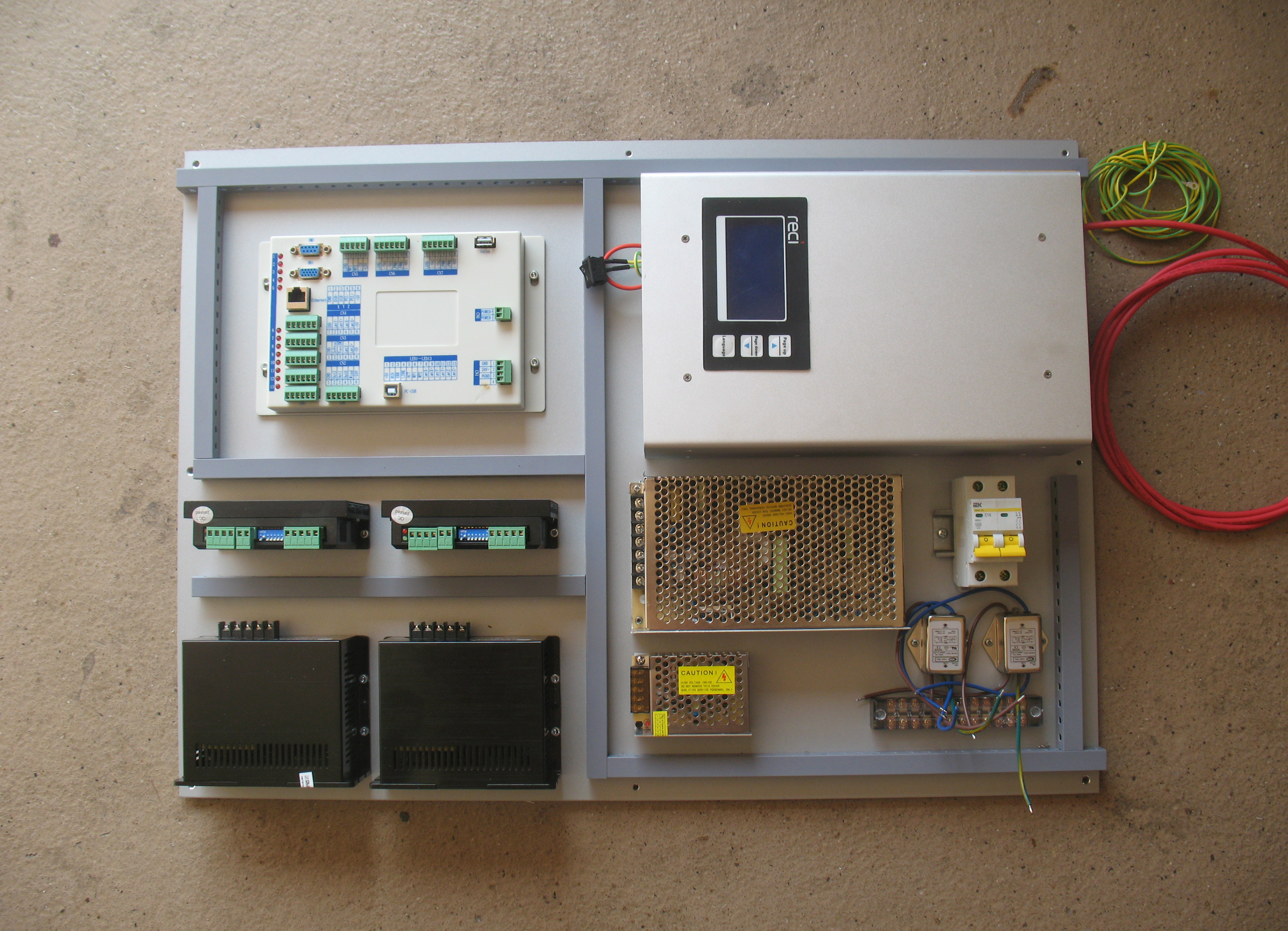

То что драйвер на 7А это не значит что он будет брать от БП 7А*Напряжение питания. Больше скажу - Измерял на драйвере gs-d200 и моторе на 2.3а - потребление 0,5А. Весь прикол в шиме.

Если есть 20-ти амперники, то их и ставить. Хотя и 10-ти - "за глаза".
Как мне объясняли, все эти фильтры дают какой-то эффект при наличии "земли" в розетке и соблюдении полярности L и N. Эксплуатирую с фильтрами и без. Разницы никакой не заметил, но с фильтрами - точно хуже не будет.
Сетевой выключатель на 10А? И 220В тянуть по станку хотя бы проводом сечением 1,5мм2.

dima7411 писал(а):Сетевой выключатель на 10А? И 220В тянуть по станку хотя бы проводом сечением 1,5мм2
Не мытьём, так катаньем, но дела потихоньку движутся. Собрал монтажную панель:
Блок управления Лазера 002.jpg (5246 просмотров) <a class='original' href='./download/file.php?id=85944&mode=view' target=_blank>Загрузить оригинал (5.77 МБ)</a>
Китаец вместо двигателя 573S09 прислал 573S15. Так, что буду ставить на обе оси одинаковые ШД.
По этому перестраховался и поставил на драйвера отдельные блоки питания, благо были в наличии. Думаю, хуже не будет.
Посчитал нагрузки и определился с сечением проводов. До распределительной колодки буду тянуть - 1,5 мм2. На все БП - 1 мм2, а на ШД - 0,75 мм2.
Автомат поставил на 16А.
Оставил место на панели под пневмоклапан. Компрессор будет включаться кнопкой, а подача воздуха на головку командой с контроллера.
Вытяжку тоже решил включать с кнопки. Вытяжной зонт под столом и довольно мощный вентилятор попробую использовать по типу вакуумного стола.

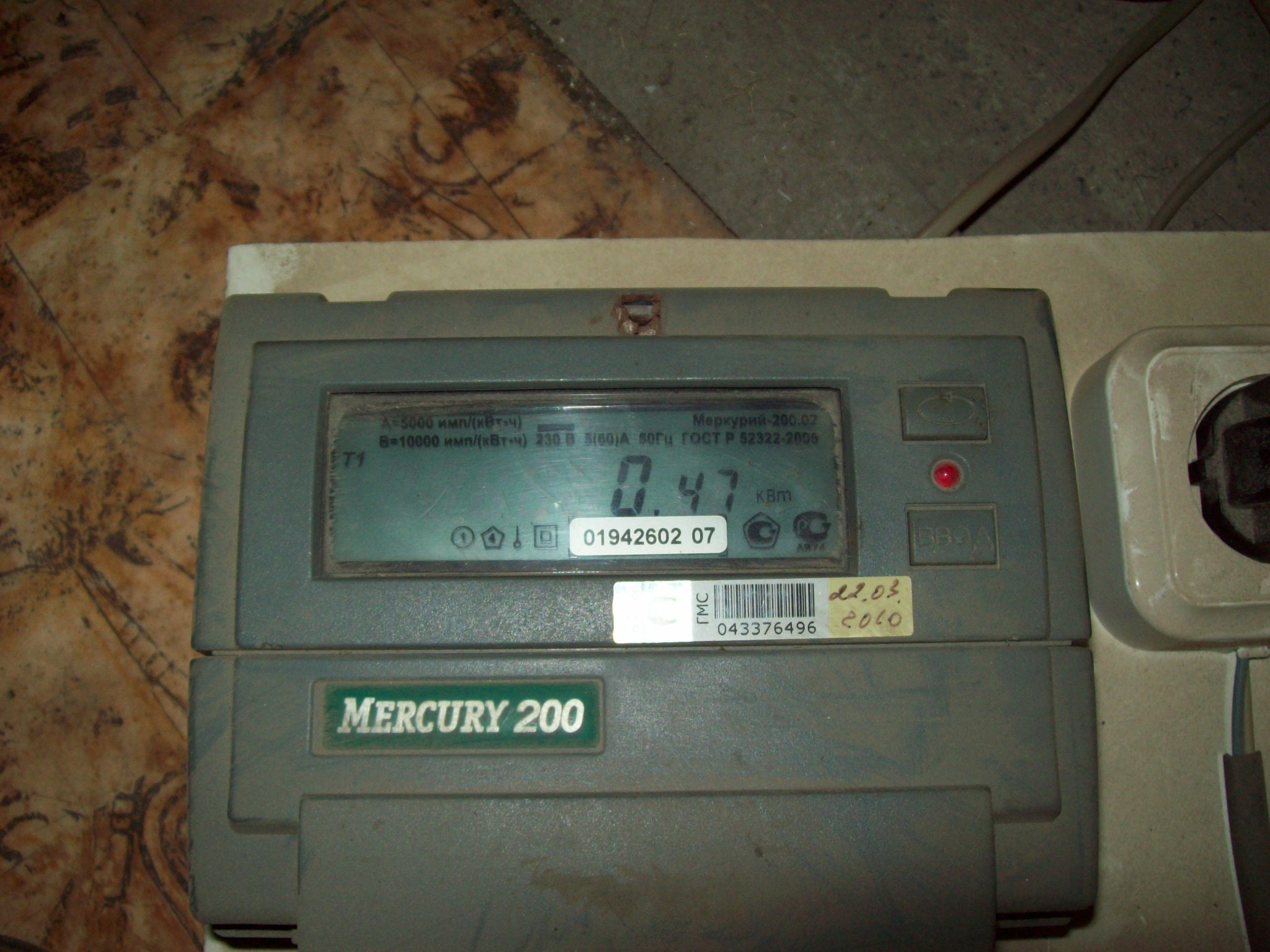

ultrus писал(а):Автомат поставил на 16А
Потребление собственно станка, без помпы. Только труба и контроллер. Резка 90% труба 60Вт.
Без трубы кушает 40вт - потребление контроллера и ШД на удержании. (КПД - налицо).
Ток по шине 220В в максимуме потребления - 3А.
Сечение кабеля 1,5мм2 по шине 220В,в основном, для того, чтобы автомат на 16А сработал раньше, чем от КЗ кабель в 0,5мм2 начнет гореть (тфу, тфу, тфу, не дай бог...)
Померил, помпа кушает еще 160Вт.
При гравировке 750мм/с мощность даже снизилась, с 550Вт до 450Вт (вместе с помпой, конечно).
