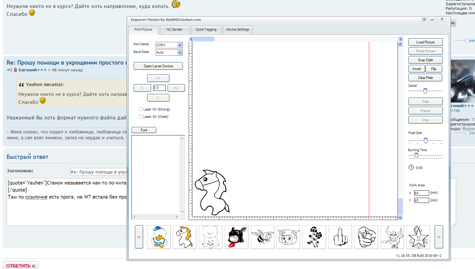

Yauhen писал(а):Станок называется как-то по-китайски, поэтому вот ссылочка на него https://world.taobao.com/item/417021572 ... 8.4.RGdLbt
Там по ссылочке есть прога, на W7 64 встала без проблем.
G-код формирует-понимает такой:
123.txt
звездочка
(335 байт) 1195 скачиваний
Вроде без изысков. Можно из Арткам попробовать код править.
А что за прога не встает?
Мануал есть на китайском, но по картинкам, вроде более или менее понятно, что в Арткаме делать...
http://diy8000.blog.163.com/blog/static ... 153271613/
engraver master (4200 просмотров) <a class='original' href='./download/file.php?id=86528&mode=view' target=_blank>Загрузить оригинал (170.01 КБ)</a>
