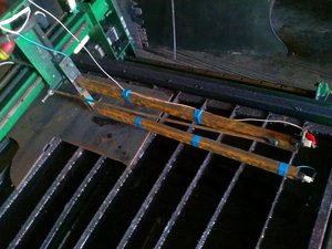

Давно хотел попробовать сделать пенорезку, но все ни как...
Ну вот, вроде созрел, и как бы начал делать проект, по чуть, как вдруг у одного из форумчан случилась проблема с пенорезкой.
И вот, пока появилось свободное время, решил по быстрому сляпать приставку к плазме, где вместо резака поставить струну.
Думаю вот соберу, и сам посмотрю что за штука, как работает, и форумчанину помогу вроде как.
По дороге на работу купил лист какого то пенопласта, спираль от плитки, 3 метра провода 2 на 1.5 , и пошел ваять.
Первым делом был снят резак, замерено расстояние от стола до портала.
Поле напилил проф. трубу, сварил её буквой "С" и добавил дополнительную опору, для того что бы жесткость увеличить(как бы :hehehe: )
Вот сие чудо.
CAM00398.jpg (6430 просмотров) <a class='original' href='./download/file.php?id=86354&mode=view' target=_blank>Загрузить оригинал (2.85 МБ)</a>
CAM00399.jpg (6430 просмотров) <a class='original' href='./download/file.php?id=86355&mode=view' target=_blank>Загрузить оригинал (3.06 МБ)</a>
CAM00400.jpg (6430 просмотров) <a class='original' href='./download/file.php?id=86356&mode=view' target=_blank>Загрузить оригинал (1.59 МБ)</a>
После всего этого натянул часть спирали и соорудил что то наподобие реостата (кусок шифера с намотанной на него спиралью :D ).
Все закрепил, провода скрутил как считал нужным, а дальше взял перерисованную мной букву "Я", закинул в Мач3 и включил.

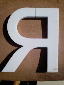

что вышло.
что вышло.jpg (6430 просмотров) <a class='original' href='./download/file.php?id=86357&mode=view' target=_blank>Загрузить оригинал (3.11 МБ)</a>

1. Что нравиться в модернизации?
Нравиться что приставка к плазме мне обошлась около 500 ублей. (БП от сервака был). И на этом чуде можно сделать что то (медленно, медленно, скрипя зубами) для себя. Для того что бы переделать обратно в плазму нужно 30 мин. это плюс.
2. Что не нравится?
Не нравиться то что на таком дивайсе все равно нормально не поработать, ну если только очень медленно. И очень плохо что резать можно только плоский пенопласт.
3. Что в следующий раз бы сделал по другому?
В следующий раз все таки нужно собрать нормальный станок с более жесткой конструкцией, стоящий в отдельной, чистой комнате, из нормальных частей.

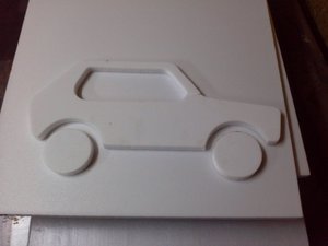

Вот еще чуть, сегодня резал.
CAM00427.jpg (6347 просмотров) <a class='original' href='./download/file.php?id=86682&mode=view' target=_blank>Загрузить оригинал (2.09 МБ)</a>
CAM00412.jpg (6347 просмотров) <a class='original' href='./download/file.php?id=86683&mode=view' target=_blank>Загрузить оригинал (1 МБ)</a>
CAM00422.jpg (6347 просмотров) <a class='original' href='./download/file.php?id=86684&mode=view' target=_blank>Загрузить оригинал (3.03 МБ)</a>

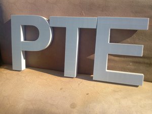

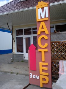

Ну вот на том же "агрегате", реклама для знакомого.
CAM00433.jpg (6282 просмотра) <a class='original' href='./download/file.php?id=87045&mode=view' target=_blank>Загрузить оригинал (2.35 МБ)</a>
делал бесплатно, так что не загонялся. :D

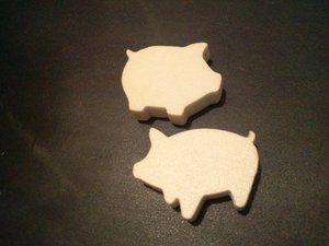

День добрый.
Вырезал пару поросяток.
CAM00564.jpg (6125 просмотров) <a class='original' href='./download/file.php?id=91872&mode=view' target=_blank>Загрузить оригинал (1.6 МБ)</a>
Размеры 20*50*60 (Толщина*Высота*Длинна)
Необходимо нанести надпись на 50шт. Конкретно чем пока не думал.
Подскажите пожалуйста как сделать дешево и сердито. :)
Спасибо.
Сообщения: 5886
Re: Переделываем плазму под пенорезку, или кто, как с ума сх
Евгений+++ писал(а):Необходимо нанести надпись на 50шт. Конкретно чем пока не думал.
А это проблема. Гуашь, к примеру, сохнет плохо.
Яб предложил из самоклейки напечатать и вырезать...
Либо, найти краску, и вырезать трафаретов, а потом подбирать краску.
Акрил из баллончиков, у меня, к примеру растворял подобное.
ScrewDriver
Сообщения: 1866
Репутация: 498
Настоящее имя: Василий
Сообщение ScrewDriver »
Евгений+++ писал(а):Подскажите пожалуйста как сделать дешево и сердито.
Автомобильный баллончик и трафарет?
Хз, совсем не специалист - поросята зачетные =))) А материал - не опасный, например для детских игрушек пойдет?
Мой Ютуб канал.
Сообщения: 5886
ScrewDriver писал(а):Автомобильный баллончик и трафарет?
Сожрет скорее всего.
Евгений+++
Сообщения: 1591
Репутация: 176
Откуда: Воронеж.., пока что
Сообщение Евгений+++ »
Материал полистирол, его красить водоэмульсией или акриловой фасадной. (если еще кто то знает чем то подскажите).
Это скорее всего пойдет на выставку, не для детей. :hehehe:
Ну и размер не окончательный.
Евгений+++
Сообщения: 1591
Репутация: 176
SVP писал(а):Яб предложил из самоклейки напечатать и вырезать...
Размеры маленькие, на такое колич. клеить устанешь, да и не факт что на полистироле не отпадут.
Евгений+++
Сообщения: 1591
Репутация: 176
SVP писал(а):Сожрет скорее всего.
Проходили это уже. 100% сожрет.
Сообщения: 5886
Гуашь не жрет... но фигово сохнет очень.
Я так понимаю это та-же водоэмульсионка, только в банках поменьше и легкодоступная.
Смотрим "водорастворимые краски для полистирола". Сейчас их великое множество. Сгодится и отколерованная в нужный цвет водоэмульсионка.
Можно еще попробовать струйный принтер, в котором есть приставка для печати на компакт-дисках. Тогда вообще все просто.
arkhnchul
Сообщения: 1754
Репутация: 339
Откуда: москва
Сообщение arkhnchul »
а оно насколько хорошо держаться должно? На выставке в руках вертеть будут? если нет, можно через трафарет тупо маркером закрасить)
Евгений+++
Сообщения: 1591
Репутация: 176
arkhnchul писал(а):а оно насколько хорошо держаться должно? На выставке в руках вертеть будут? если нет, можно через трафарет тупо маркером закрасить)
В руках вертеть будут.
Сообщения: 5886
Кстати да, перманентным маркером можно попробовать.
Если площадь нанесения мала.
