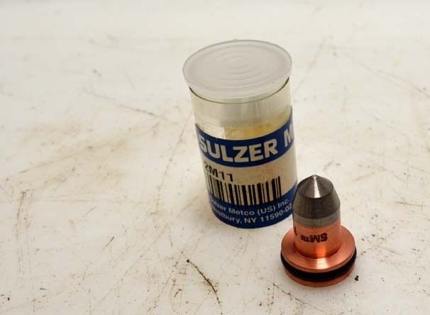

Интересно то что в установках плазменного напыления электрод из вольфрама.
01.JPG (5020 просмотров) <a class='original' href='./download/file.php?id=86069&mode=view' target=_blank>Загрузить оригинал (38.67 КБ)</a>
Правда там среда малость другая. Но думаю если цель была чтобы сопла долго стояли - их делали бы из вольфрама или из изостатического графита. Ну или вставки какие нибудь тугоплавкие в сопло.
