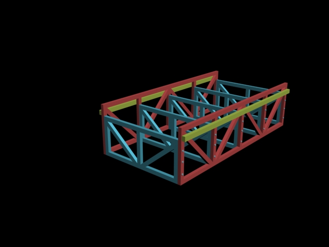

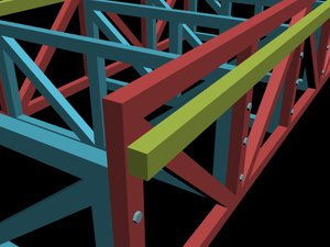

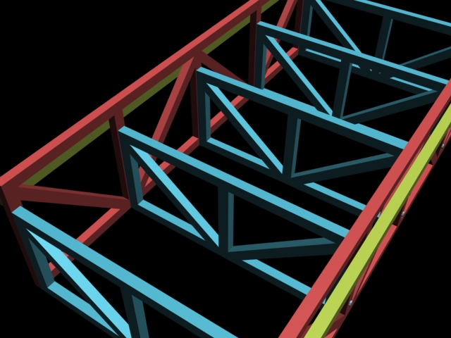

Изменил конструкцию рамы. Профиль 60х60х3. Желтые профиля - 80х60х3, на которых сверху будут профильные направляющие, сбоку - зубчатая рейка (в целях, чтобы меньше гари долетало до направляющих и до рейки). Что скажете??

Re: Постройка станка чпу для плазменной резки металла 1500х3
Скажу, что стенку 3 нужно увеличить, как минимум до 5мм, это первое. Второе, станину и стол станка, лучше делать раздельные, все-таки, это плазморез, стол должен быть независимый.

А смысл толще? Тяжеленные листы я на него класть не собираюсь, в среднем 3-5 мм листы будут. Станок под конкретную задачу планируется.
Например, рельсы 20 типоразмера, прикручиваются винтами М5, для надежного крепления нужно, чтобы резьбы было хотя бы 2 диаметра, а у тебя стенка 3 мм.
