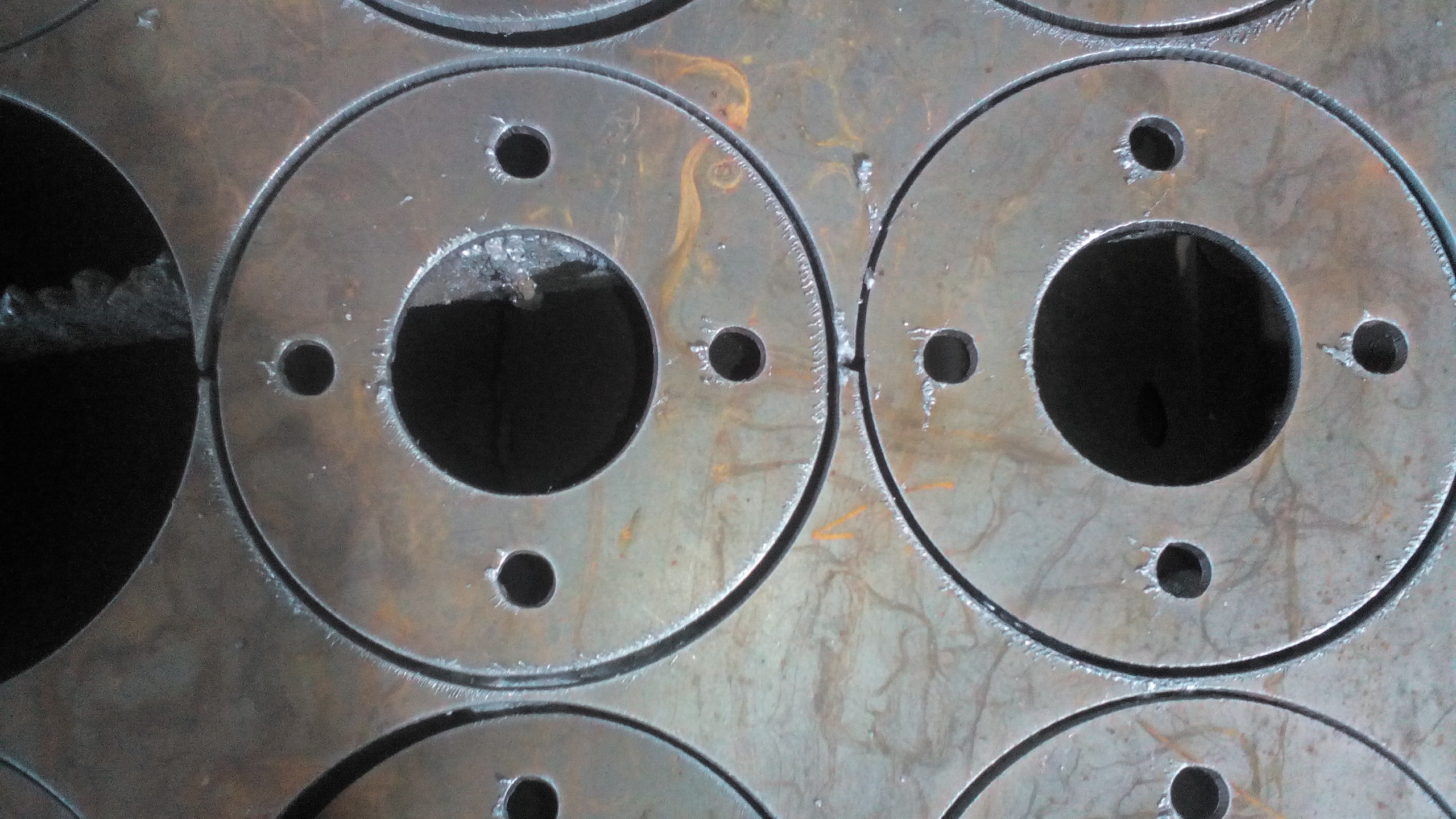

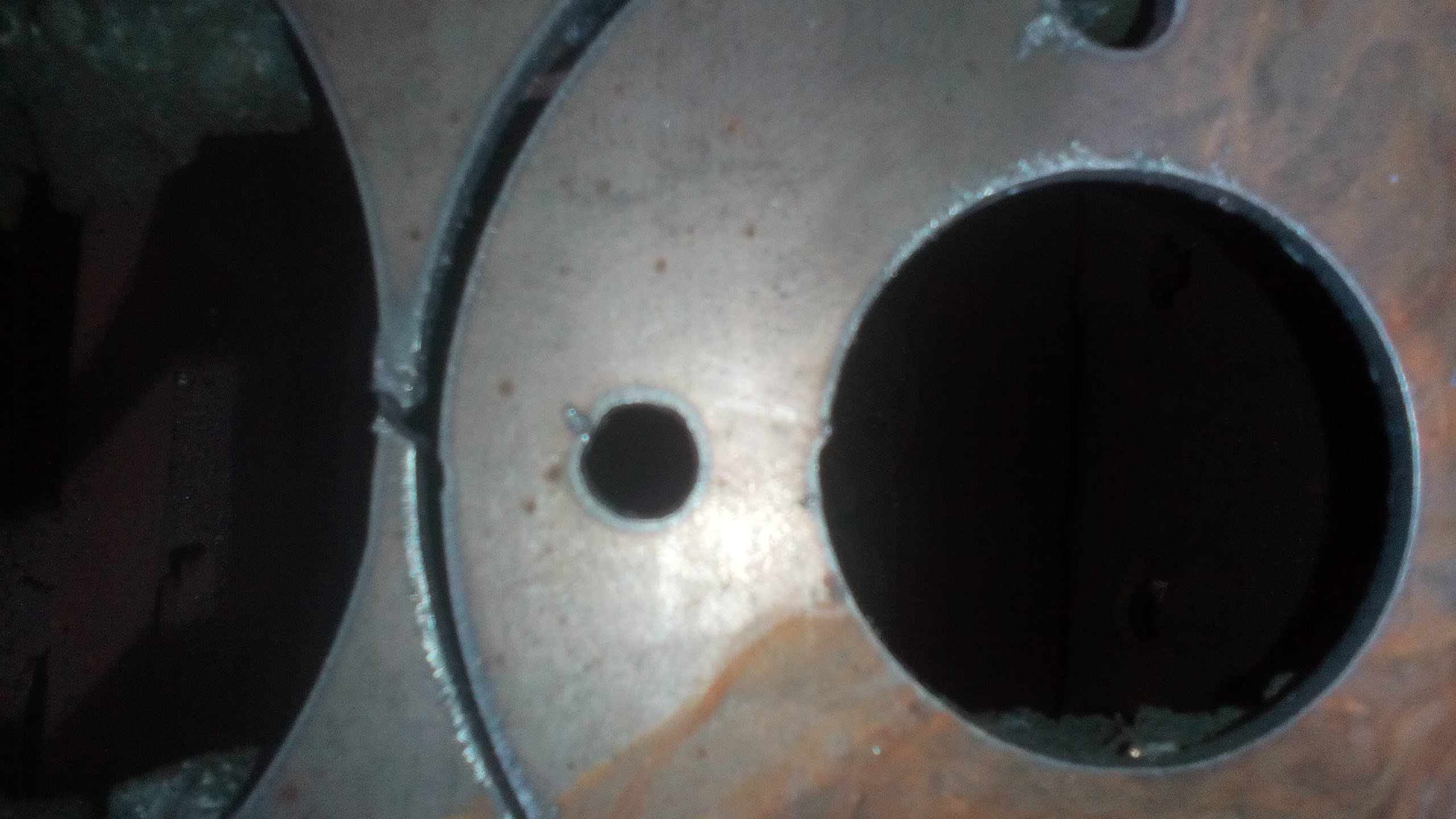

Станок Hypertherm. Возникла проблема с резкой отверстий. Отверстия получаются либо овальные, либо лимончиком. Также остаётся бобышка в месте врезки и выхода дуги. Фото прилагается.

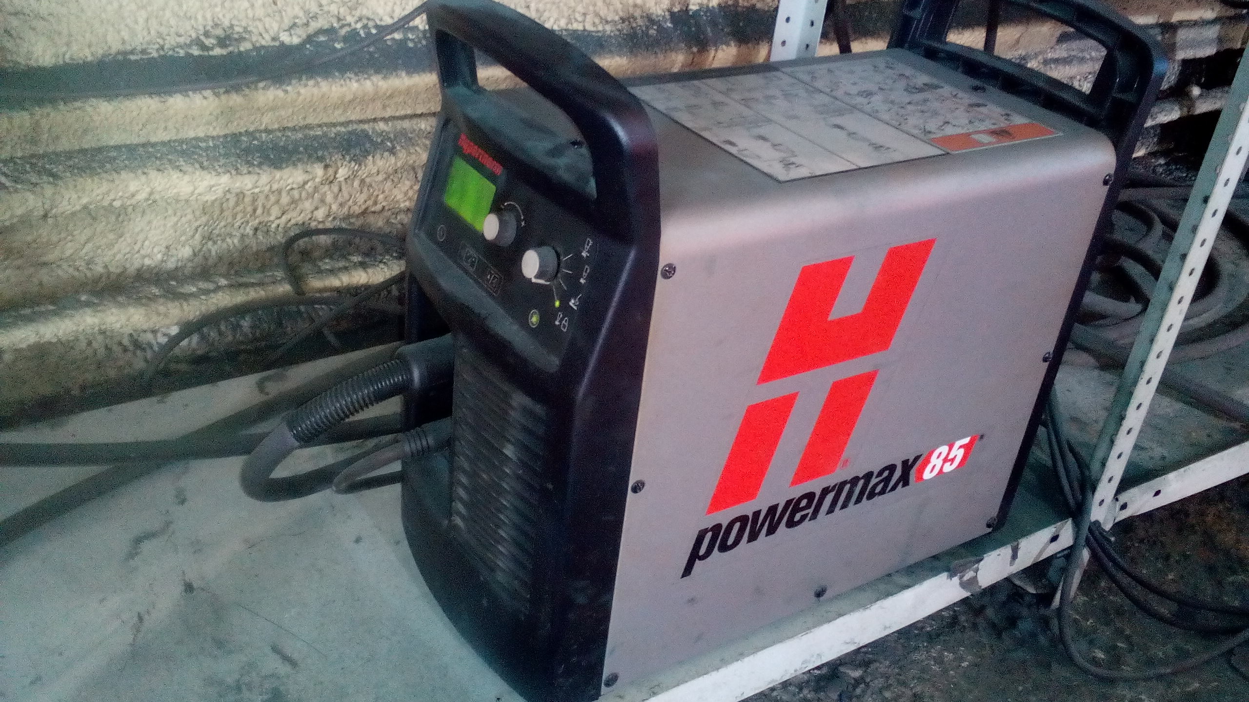

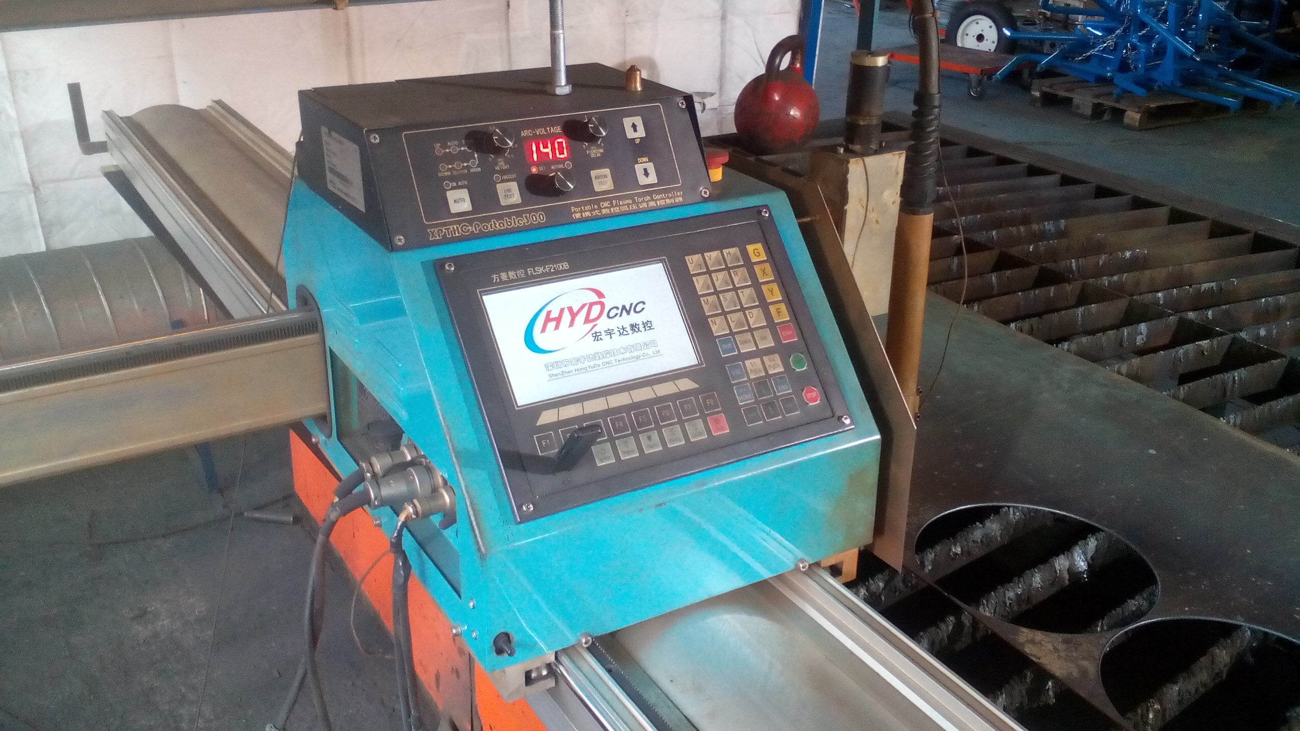

Извините за такое количество информации. Я совсем недавно познакомился с этим станком поэтому и прошу помощи на форуме. Вот оборудование.

Кривые в смысле не круглые или с зарезами?
Если с зарезами то у вас врезание происходит прямо на контуре, следует прожиг делать на некотором расстоянии не менее диаметра факела, а потом на рабочей подаче желательно, по касательной, выходить на контур. тоже самое и с завершением реза.
В кам программе это называет подход\отход.
Если не круглые смотрите настройки программы, люфты.

По овалам.
Овалы только на мелких отверстиях (<2х толщин металла) или на больших тоже?
Если на больших, то овалы вдоль одной из осей или по диагонали?

Нет, овалы на отверстиях любого диаметра, как правило вдоль оси y
Re: Помогите решить проблему с резкой.
Смотри муфту, проверяй люфты. Скорей всего в механике дело.

Если овалы вдоль какой то оси, тогда скорее всего нарушена калибровка вдоль осей (это если элипсность пропорциональна диаметру) или есть люфт (если отклонение от круга в направлении этой оси всегда постоянно и не зависит от диаметра)
Плюс у Вас консольная плазма, знасит нежесткость консоли может приводить к подобному эффекту. Тогда элипсность будет зависить еще и от того насколько выдвинута консоль и от скорости резки.
Но в Вашем случае действительно больше похоже на люфты.
