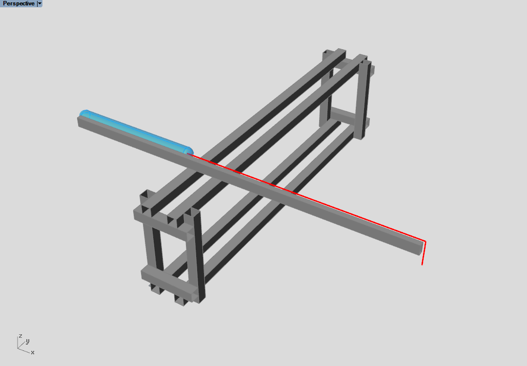

Arslanov.timur
Сообщения: 2
Зарегистрирован: 22 мар 2016, 02:45
Настоящее имя: Тимур
Re: Проект 100W СО2 Лазерный раскройщик/гравер 1500x1200
Сообщение Arslanov.timur »

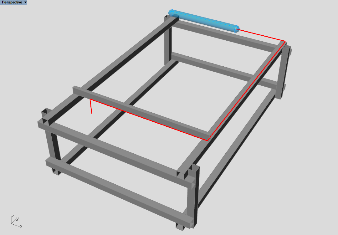

Здравствуйте, очень интересная тема, прочитал как увлекательную книгу)
Возникла идея, а с ней и вопрос:
Каждый метр пройденного лучом расстояния и каждое зеркало уменьшает мощность луча на выходе и добавляет погрешностей.
Если размещать трубку неподвижно, то луч проходит большое расстояние:
2016-03-22_043710.png (4497 просмотров) <a class='original' href='./download/file.php?id=75576&mode=view' target=_blank>Загрузить оригинал (34.43 КБ)</a>

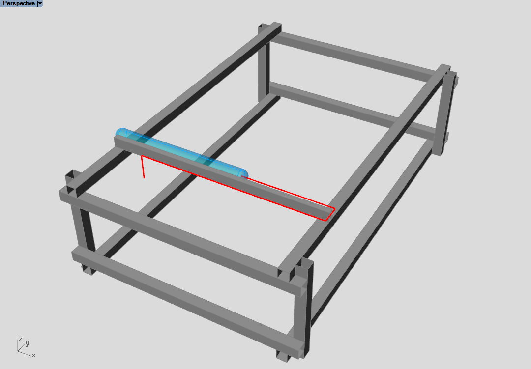

Если разместить трубку на балке, чтобы она перемещалась по оси Y, то расстояние уменьшается, но он все еще проходит через 3 зеркала:
2016-03-22_043716.png (4497 просмотров) <a class='original' href='./download/file.php?id=75577&mode=view' target=_blank>Загрузить оригинал (35.36 КБ)</a>
А что будет, если разместить трубку за пределами рабочего поля и пропустить луч только через одно зеркало?
2016-03-22_044120.png (4497 просмотров) <a class='original' href='./download/file.php?id=75578&mode=view' target=_blank>Загрузить оригинал (27.19 КБ)</a>
Ведь проходя такое маленькое расстояние и отражаясь всего один раз, будет минимум потерь мощности. Кроме того, это упростит загрузку и разгрузку станка (я недавно понял, как тяжело раскроить четыре с половиной тонны фанеры за неделю, на перемещение материала и деталей уходило больше времени, чем на саму резку)
Сообщение DMexico »
Ведь проходя такое маленькое расстояние и отражаясь всего один раз, будет минимум потерь мощности. Кроме того, это упростит загрузку и разгрузку станка (я недавно понял, как тяжело раскроить четыре с половиной тонны фанеры за неделю, на перемещение материала и деталей уходило больше времени, чем на саму резку)[/quote]
Мой станок так и работает. Место не экономил. Слева от станка труба. Справа станок. Переделал так, когда первая труба начала сдуваться. Ощутил "прилив сил". Так и оставил.

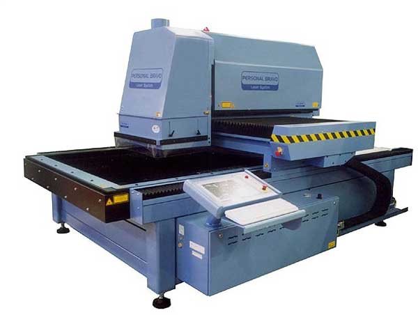

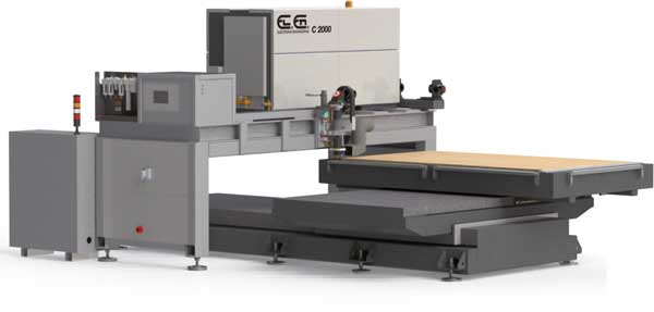

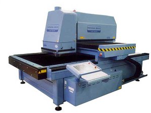

kalinvick
Сообщения: 1074
Репутация: 1134
Сообщение kalinvick »
Все придумано до (для) нас.
Уже давно.
Что бы повысить качество излучения и убрать проблемы связанные с расходимостью, отказываются от летающей оптики и делают перемещаемые лазеры или столы.
Вот пример. Лазер катается:

Стол катается:
2.jpg (4476 просмотров) <a class='original' href='./download/file.php?id=75592&mode=view' target=_blank>Загрузить оригинал (11.87 КБ)</a>

Arslanov.timur писал(а):Если разместить трубку на балке, чтобы она перемещалась по оси Y, то расстояние уменьшается, но он все еще проходит через 3 зеркала:
на портал его можно и вертикально воткнуть, чтобы сразу в линзу светил)
колимматоры кстати проблемы не решают? в принципе, метры воздуха сми по себе не должны особо ослаблять луч.
kalinvick
Сообщения: 1074
Репутация: 1134
arkhnchul писал(а):колимматоры кстати проблемы не решают?
Решают, но тут засада.
Как правило коллиматоры хорошо поджимают гуусовский луч. То бишь одномодовый.
А стеклянной трубе луч не Гаусс, потому как многомодовый.
И коллиматор к лучу прикладывать, как пилюли за образа класть и надеяться, что поможет.
Ну и так, до кучи. На хороших станках стоят динамические коллиматоры, которые меняют расстояние между линзами, в зависимости от длины оптического тракта.

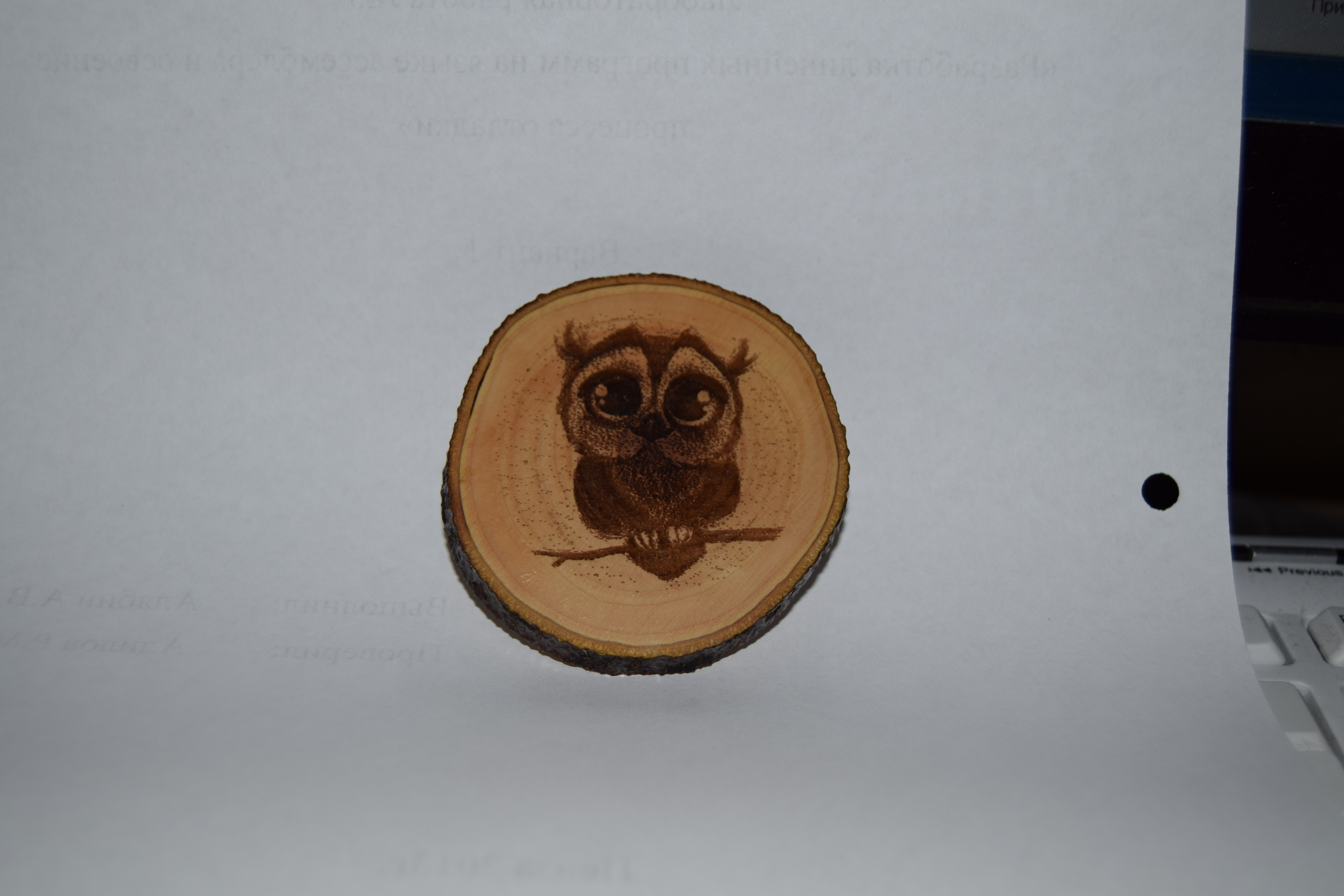

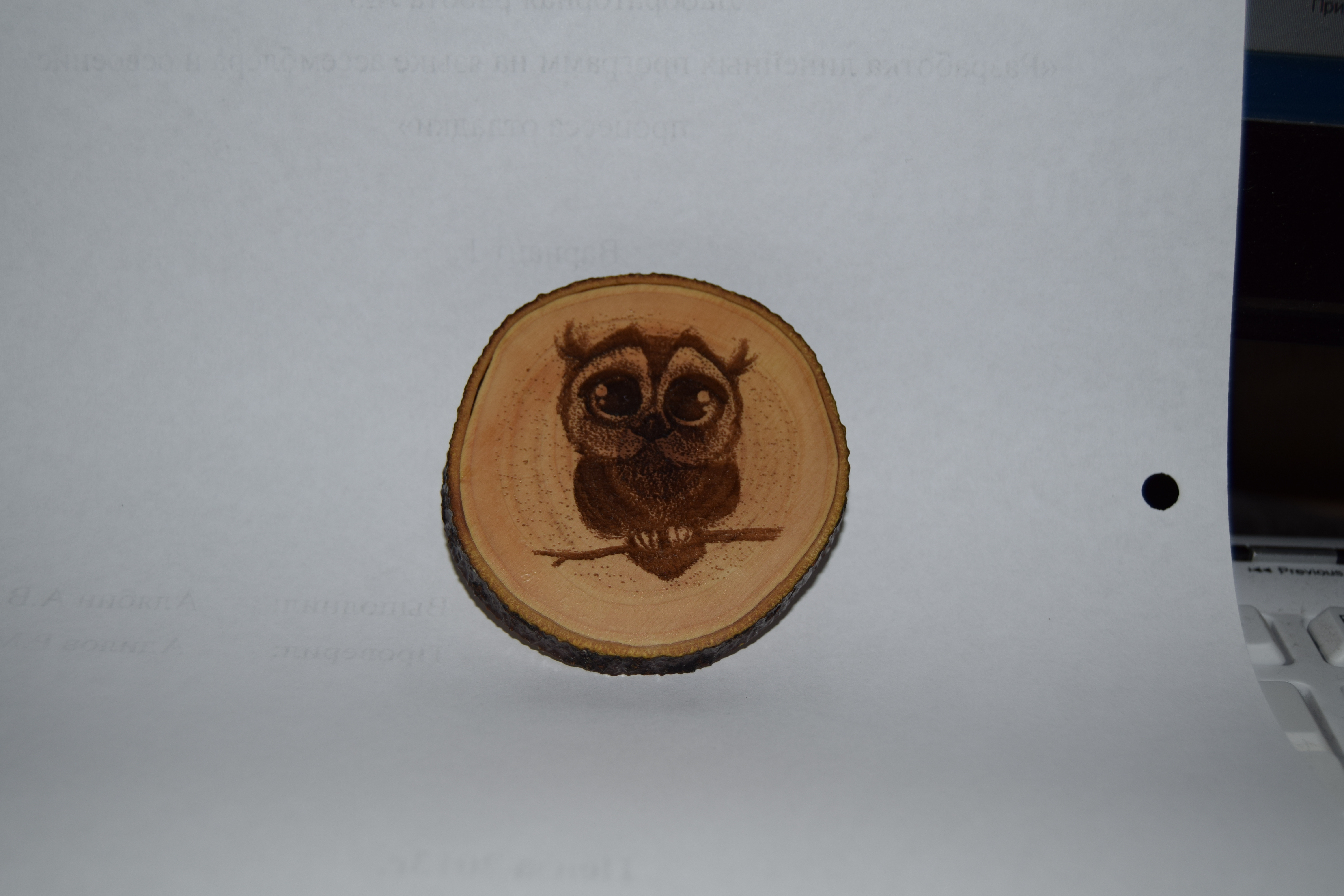

Terminator писал(а):Дима, шахтара зашлифуй наждачкой Р180-Р240, уберётся гарь будет ещё лучше выглядеть.
А еще можно малярный скотч наклеить, а после гравировки снять. Тогда не надо будет шкурить.
Dimager
Сообщения: 269
Зарегистрирован: 23 ноя 2014, 02:05
Репутация: 66
Сообщение Dimager »
Пробовал малярный, хорошо, но мелкин детали отдирать это жесть))))
Terminator
Сообщения: 283
Зарегистрирован: 21 авг 2015, 22:14
Репутация: 107
Сообщение Terminator »

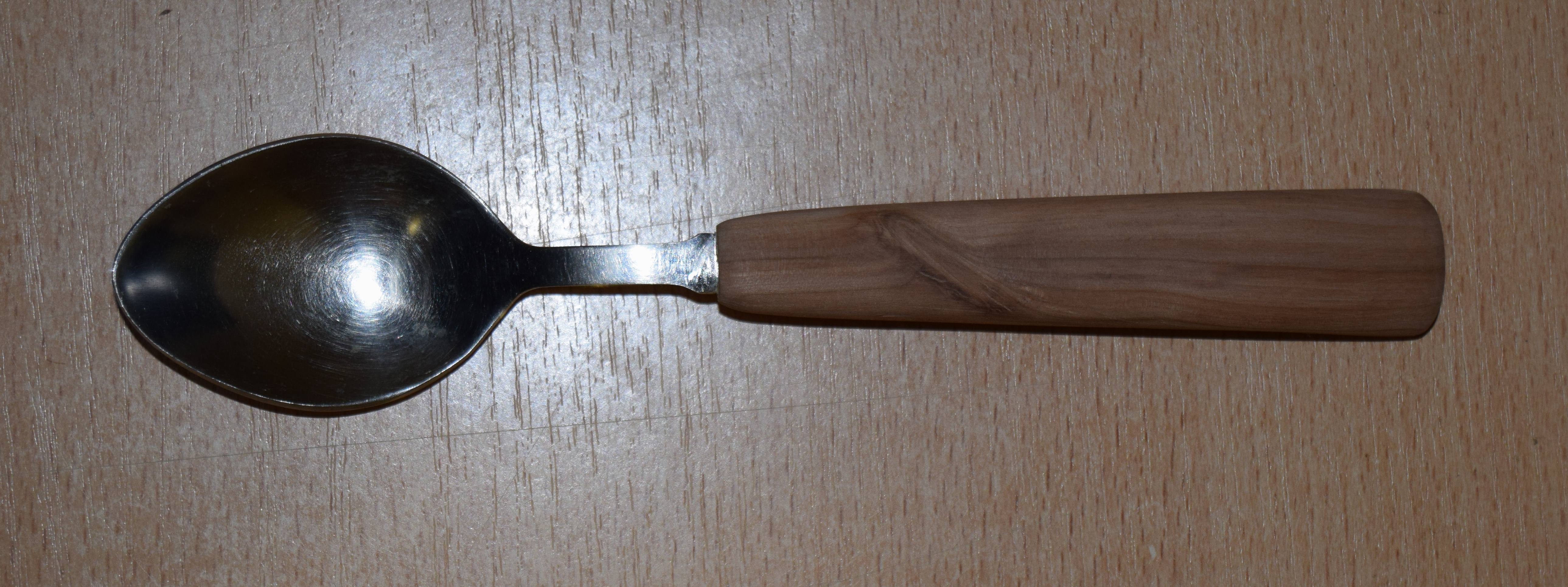

Dimager писал(а):Пробовал малярный, хорошо, но мелкин детали отдирать это жесть))))

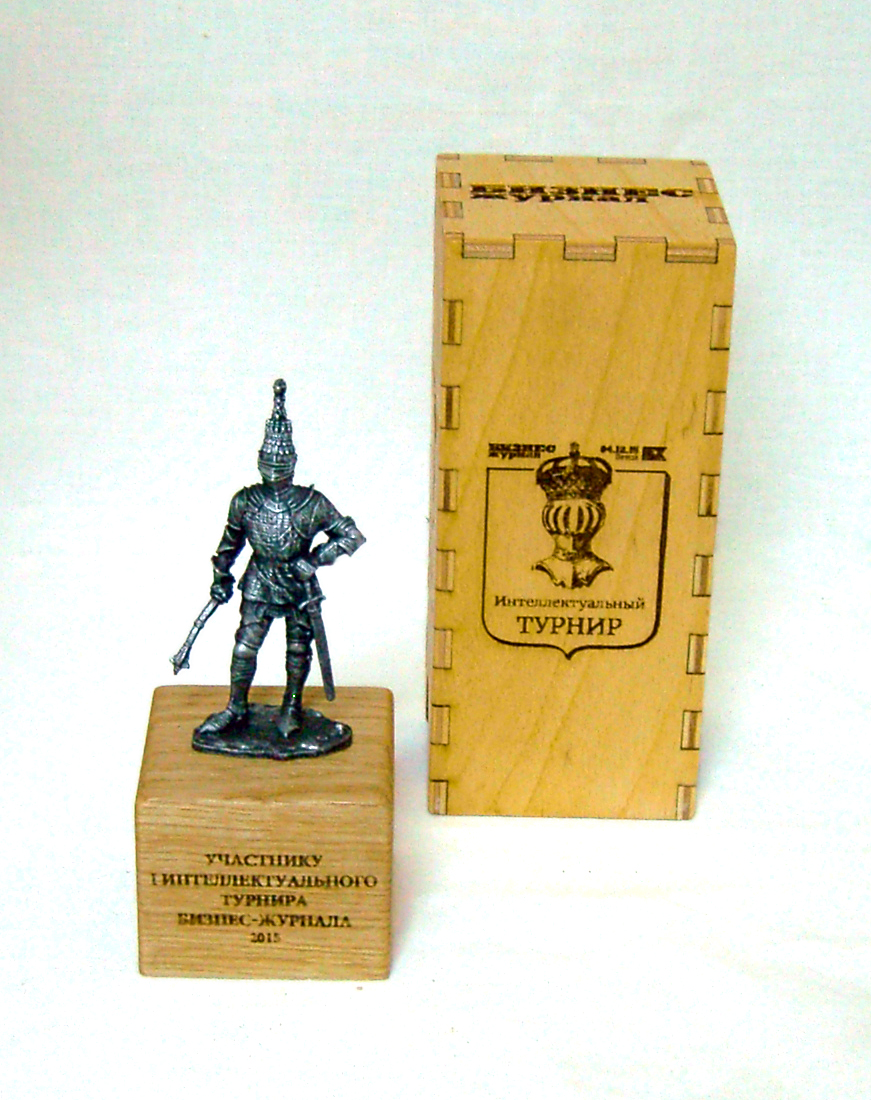

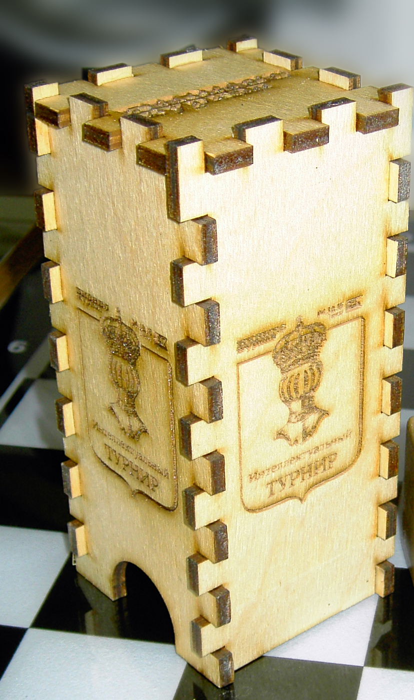

А я думал как бы это помягче сказать, что шлифовать всё таки лучше)) Тем более если труба 80 ватт, там на высокой скорости можно глубоко прожечь, на шлифовку припуск большой остается.
Вот для примера фото подарочного набора, хотел сделать типа кирпичиков, но клиенту не понравилось, поэтому пришлось их сошлифовывать после склейки, на 1 фото прекрасно видно всю шероховатость и сажу после гравировки, на 2 шлака уже нет, шероховатостей тоже, покрываем всё это дело маслом для получения золотистого оттенка и отдаем клиенту, PROFIT!
PICT1526122.jpg (4379 просмотров) <a class='original' href='./download/file.php?id=75699&mode=view' target=_blank>Загрузить оригинал (907.69 КБ)</a>
PICT15331.jpg (4379 просмотров) <a class='original' href='./download/file.php?id=75698&mode=view' target=_blank>Загрузить оригинал (764.68 КБ)</a>

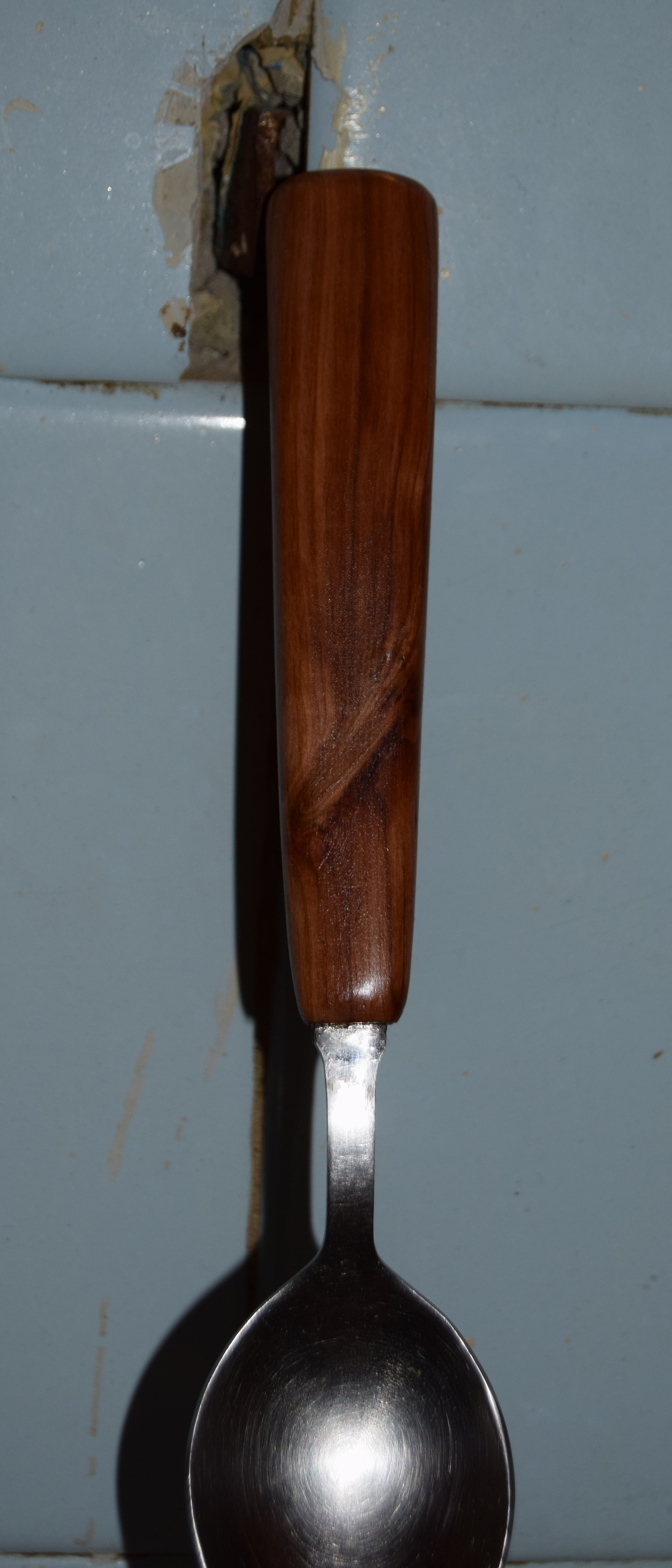

А что за масло?
Terminator
Сообщения: 283
Репутация: 107
Vladimir 2011 писал(а):А что за масло?
Масло для дерева. Конкретно на фото твёрдое масло для мебели Borma. Есть для твёрдое столешниц, для кухонной посуды, паркетное и тд. весь ассортимент не перечислить.
Вот опять для примера фото, тут покрыто маслом для столешниц
DSC_0037.JPG (4349 просмотров) <a class='original' href='./download/file.php?id=75732&mode=view' target=_blank>Загрузить оригинал (6.87 МБ)</a>
разницы по поверхности я особо не заметил, только запах при нанесении и после полимеризации разный. Именно у этой фирмы масло соответствует всяким стандартам (и у др. производителей за бугром), так как часто делаю мелочёвку для детей, конкретно меня интересовал EN71- не содержит тяжёлых металлов, то есть сиккатив там без свинца.
А вот ещё для примера фото до и после, масло проникает внутрь, подчеркивая текстуру дерева, лаком такой поверхности никогда не добиться и на ощупь - небо и земля.
