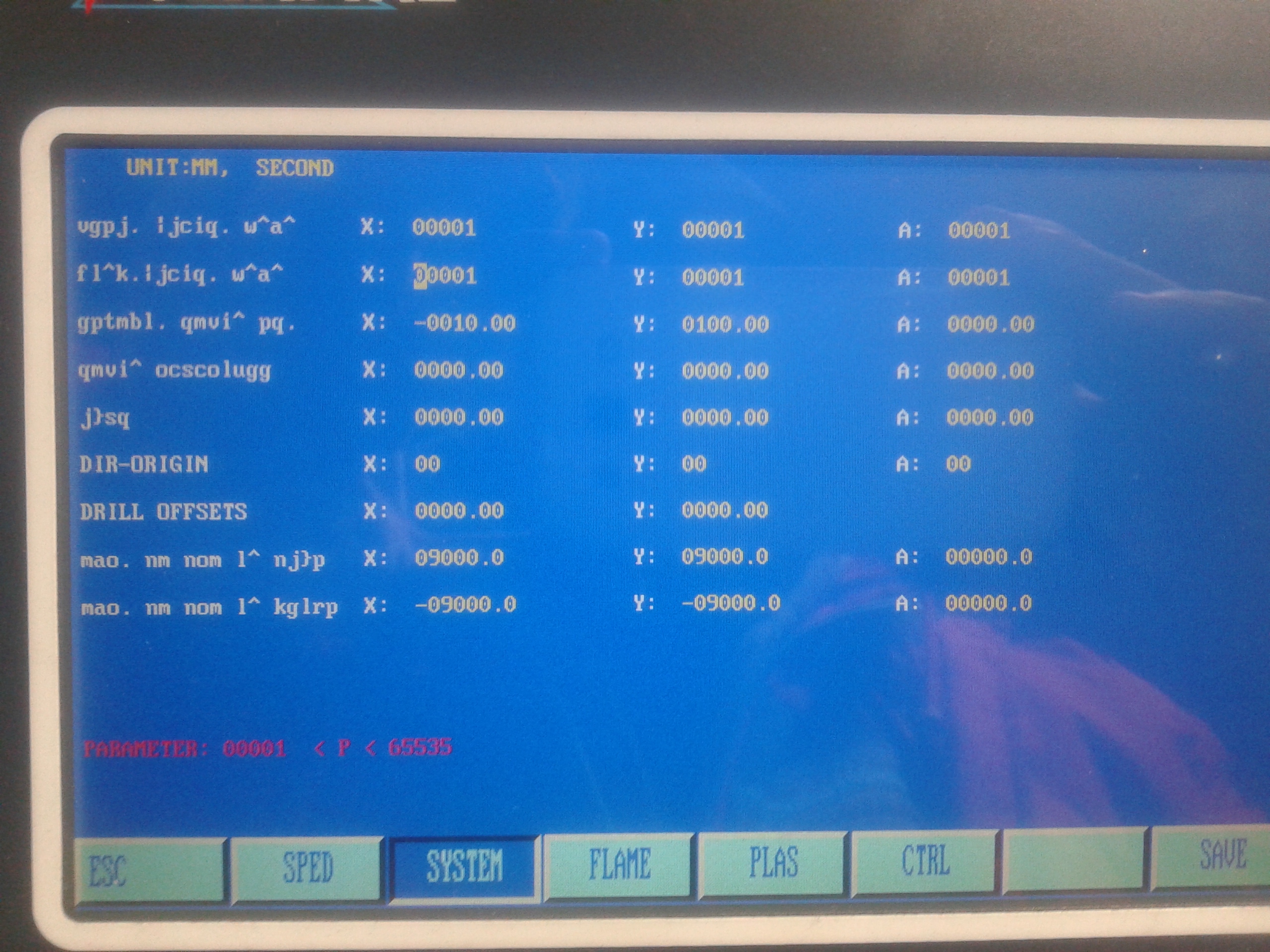

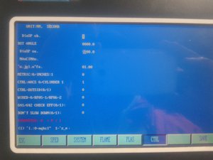

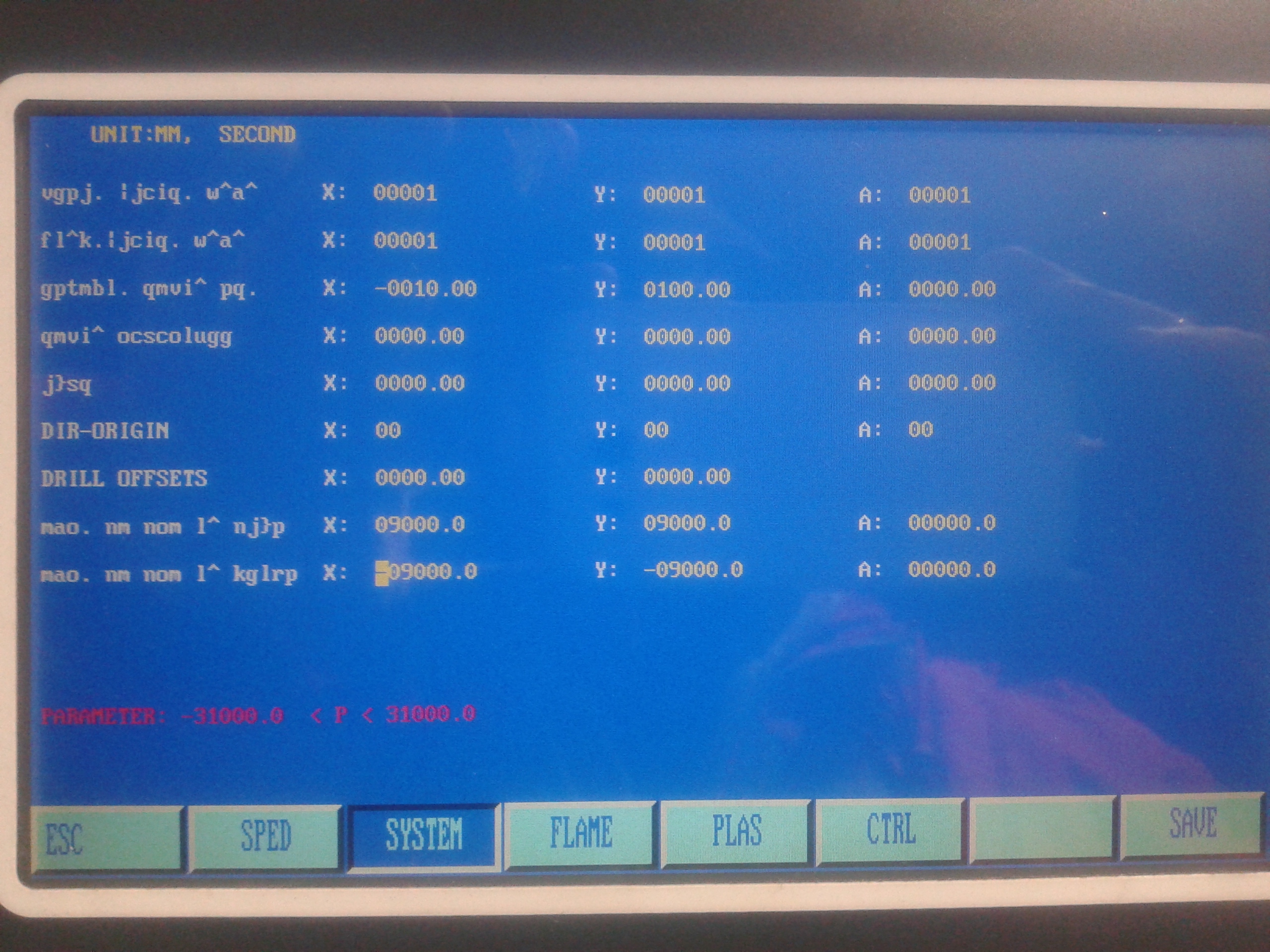

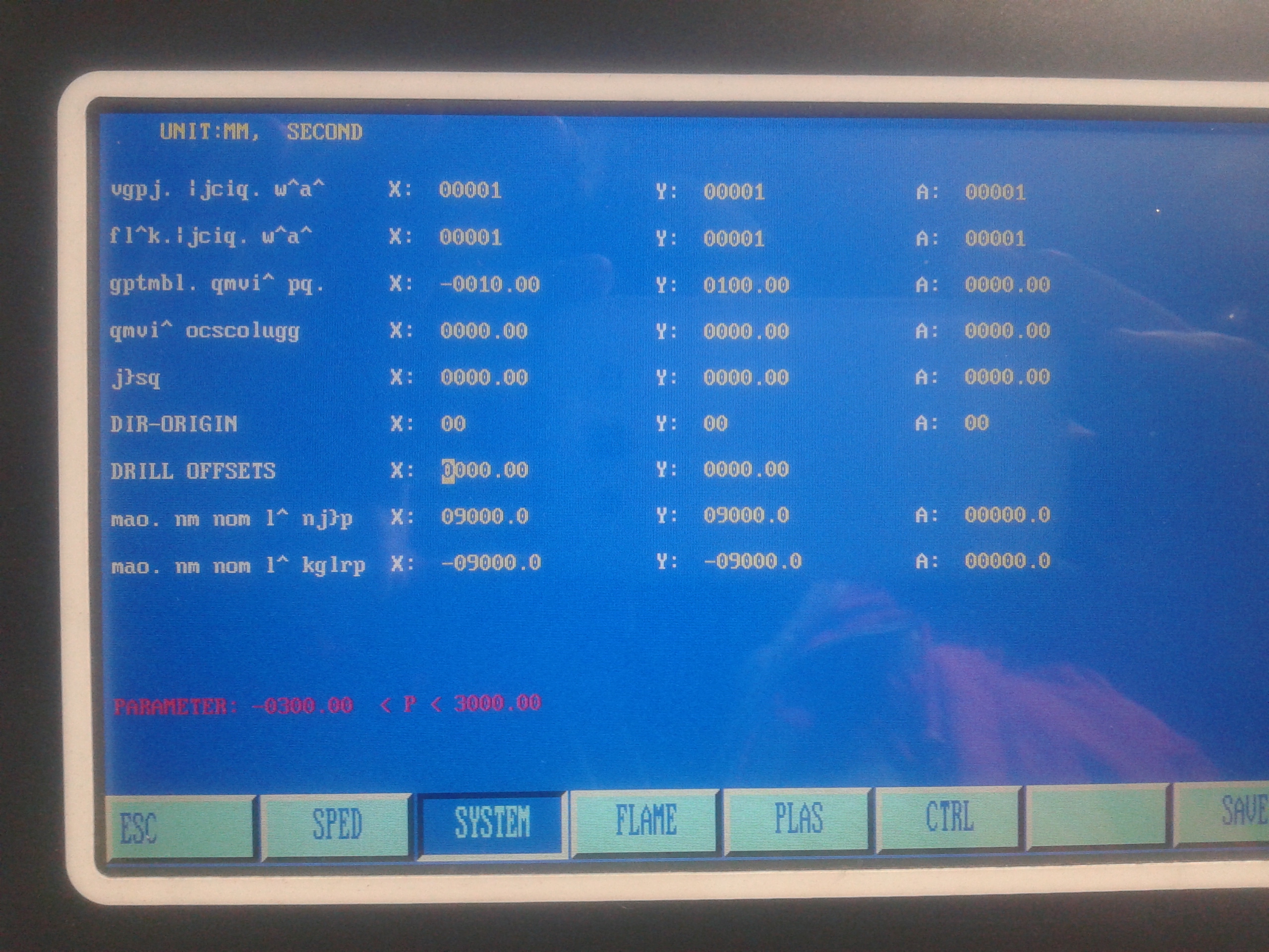

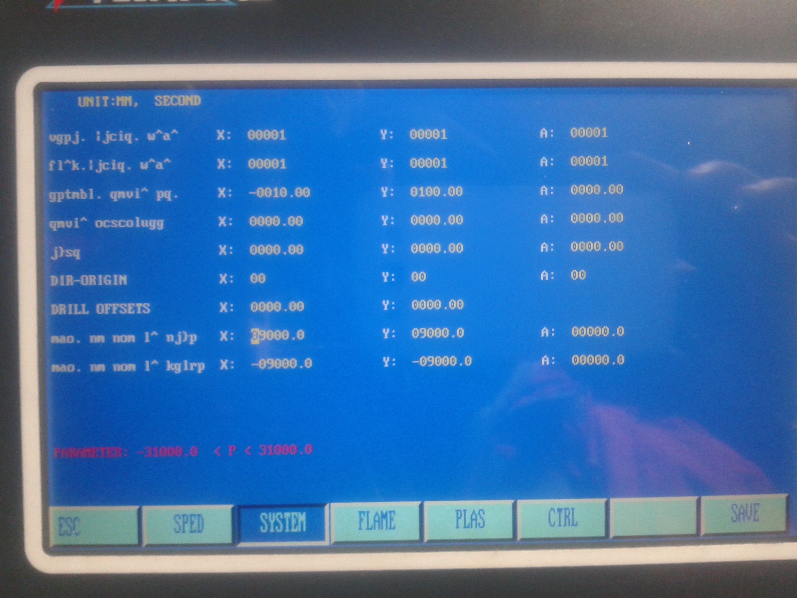

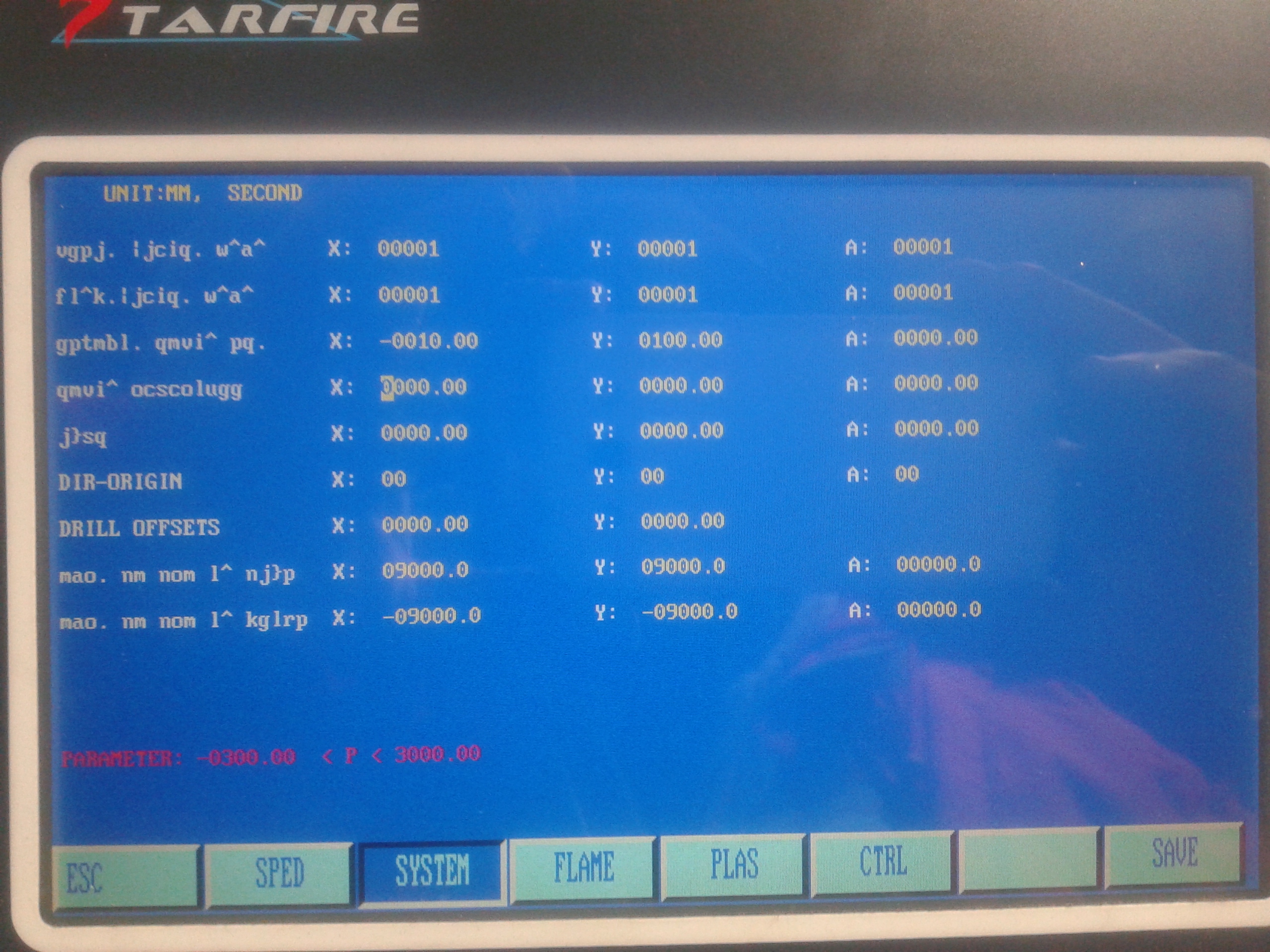

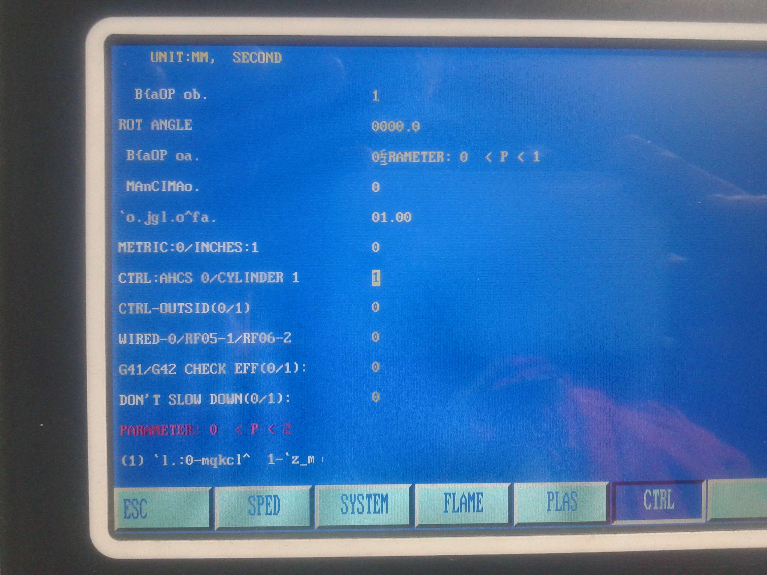

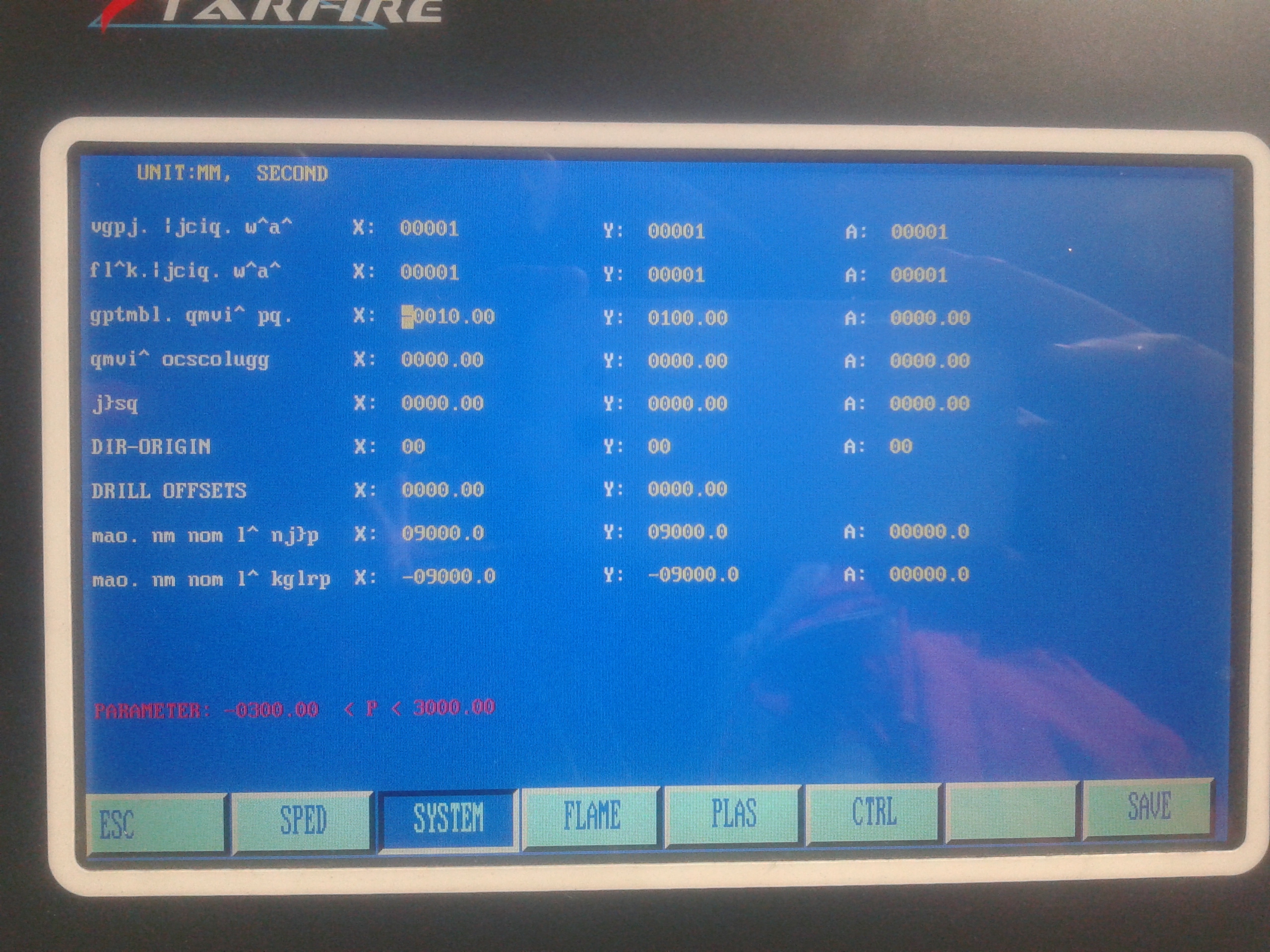

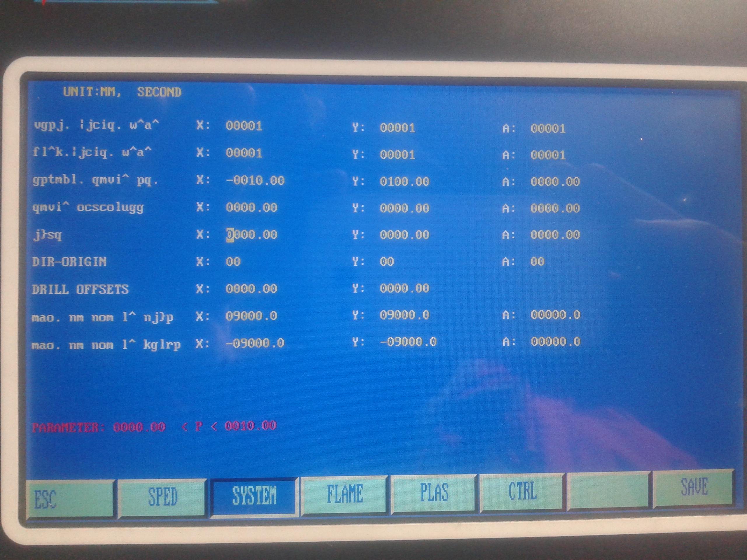

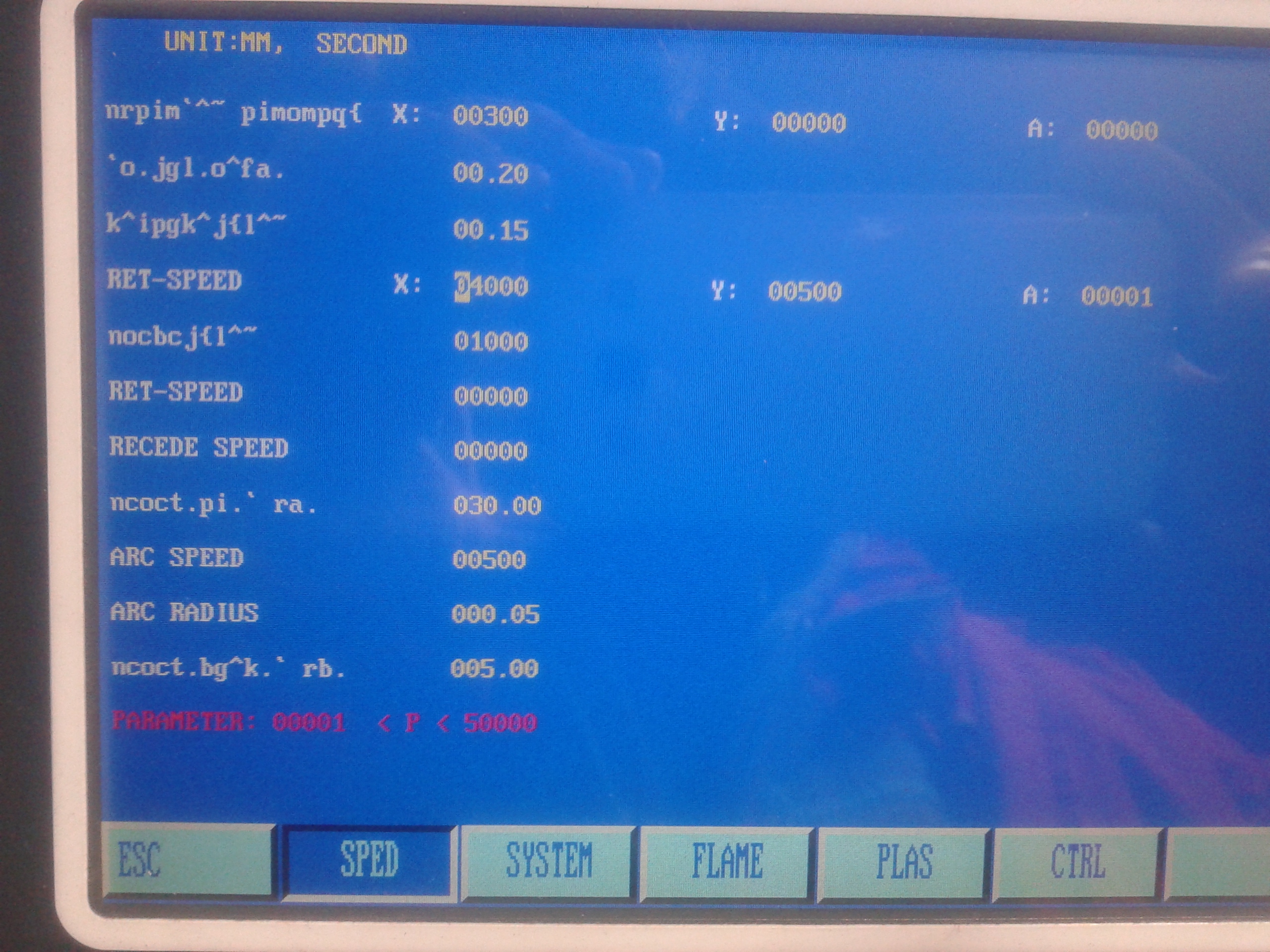

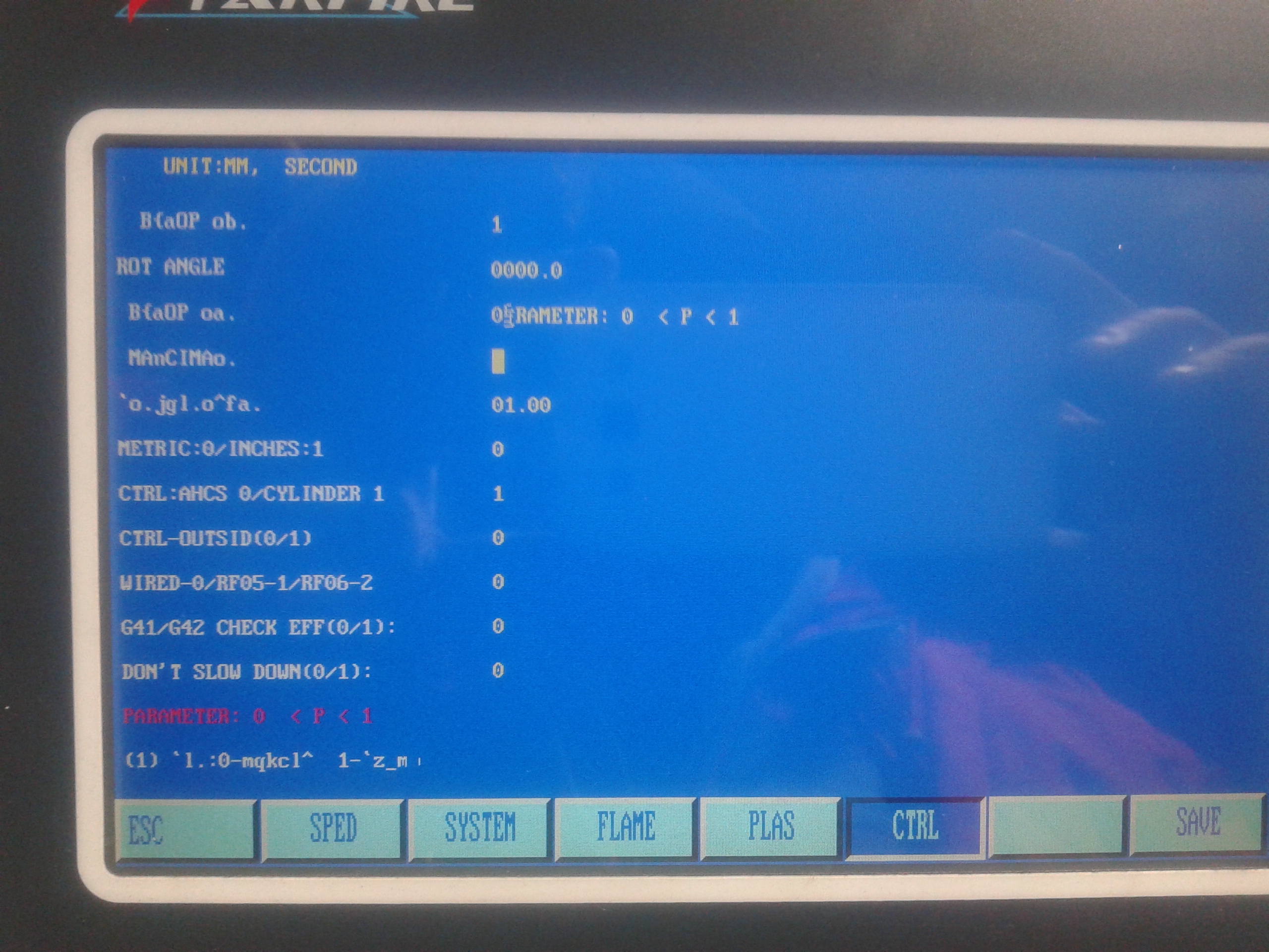

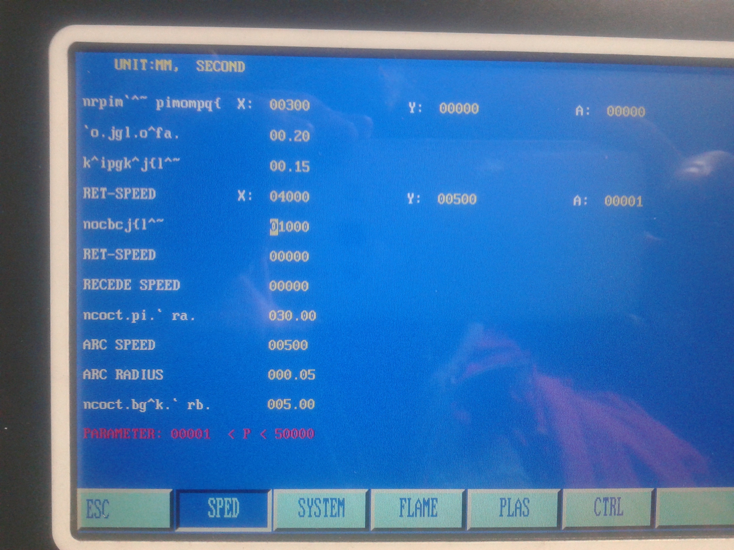

Фото по строчкам вкладки "SYSTEM" с диапазоном параметров (красная строка снизу) можно?
Вдруг расшифруем...
если (и когда) не лень будет, остальные вкладки бы то же...

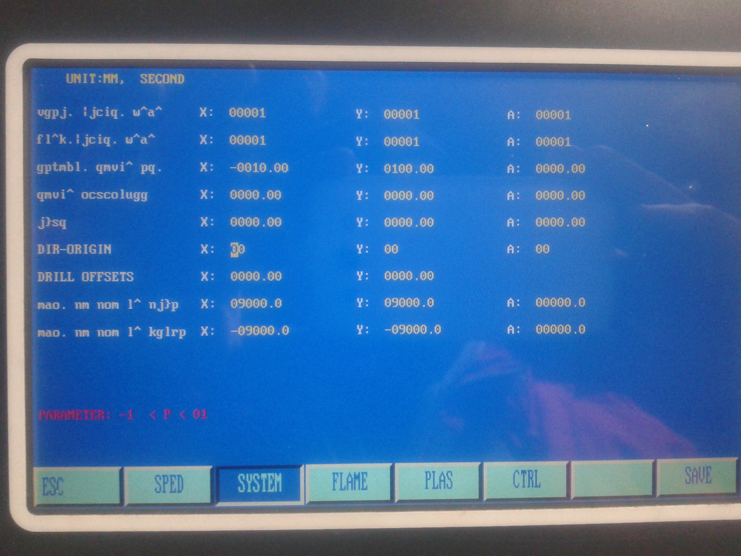

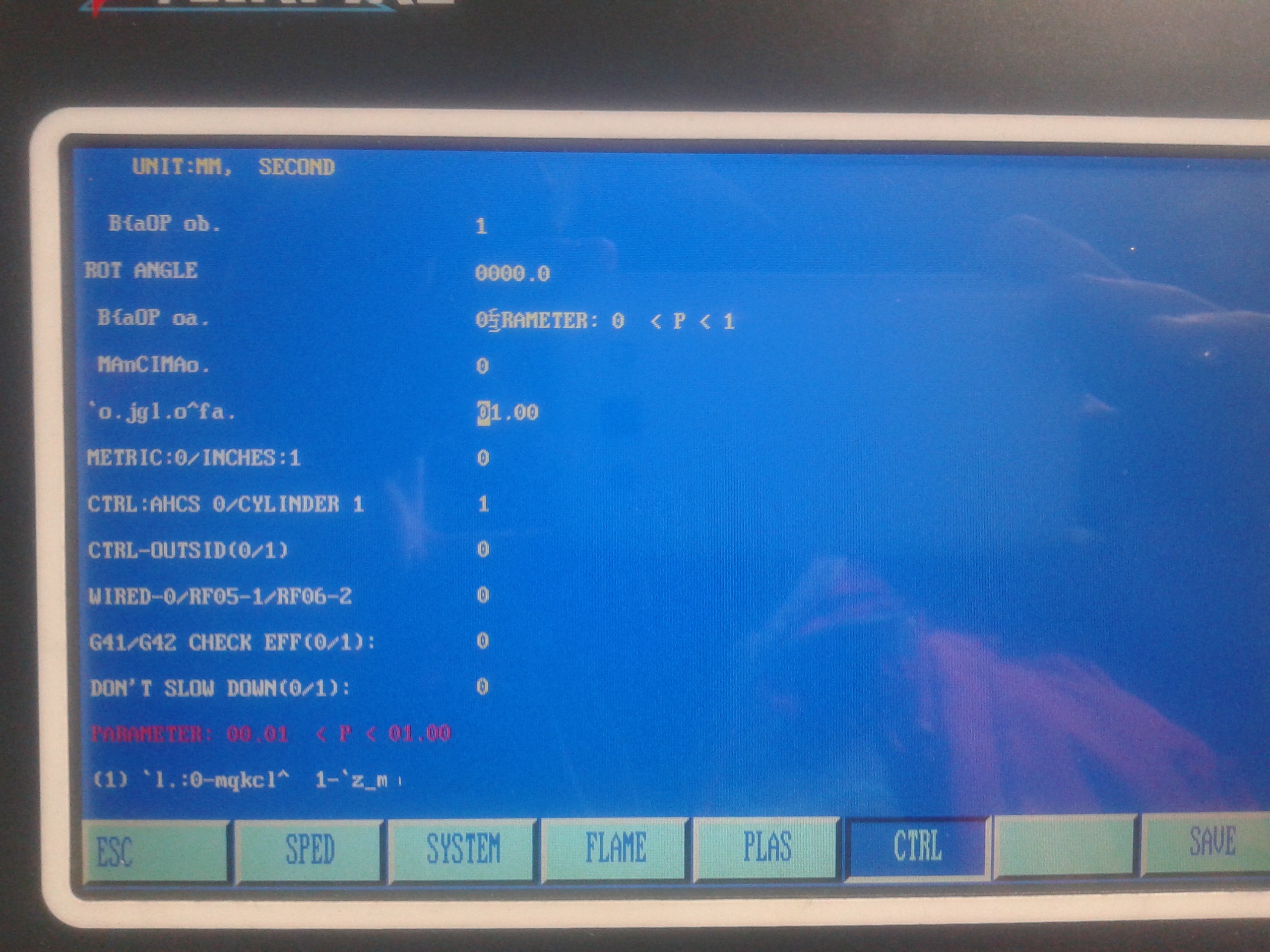

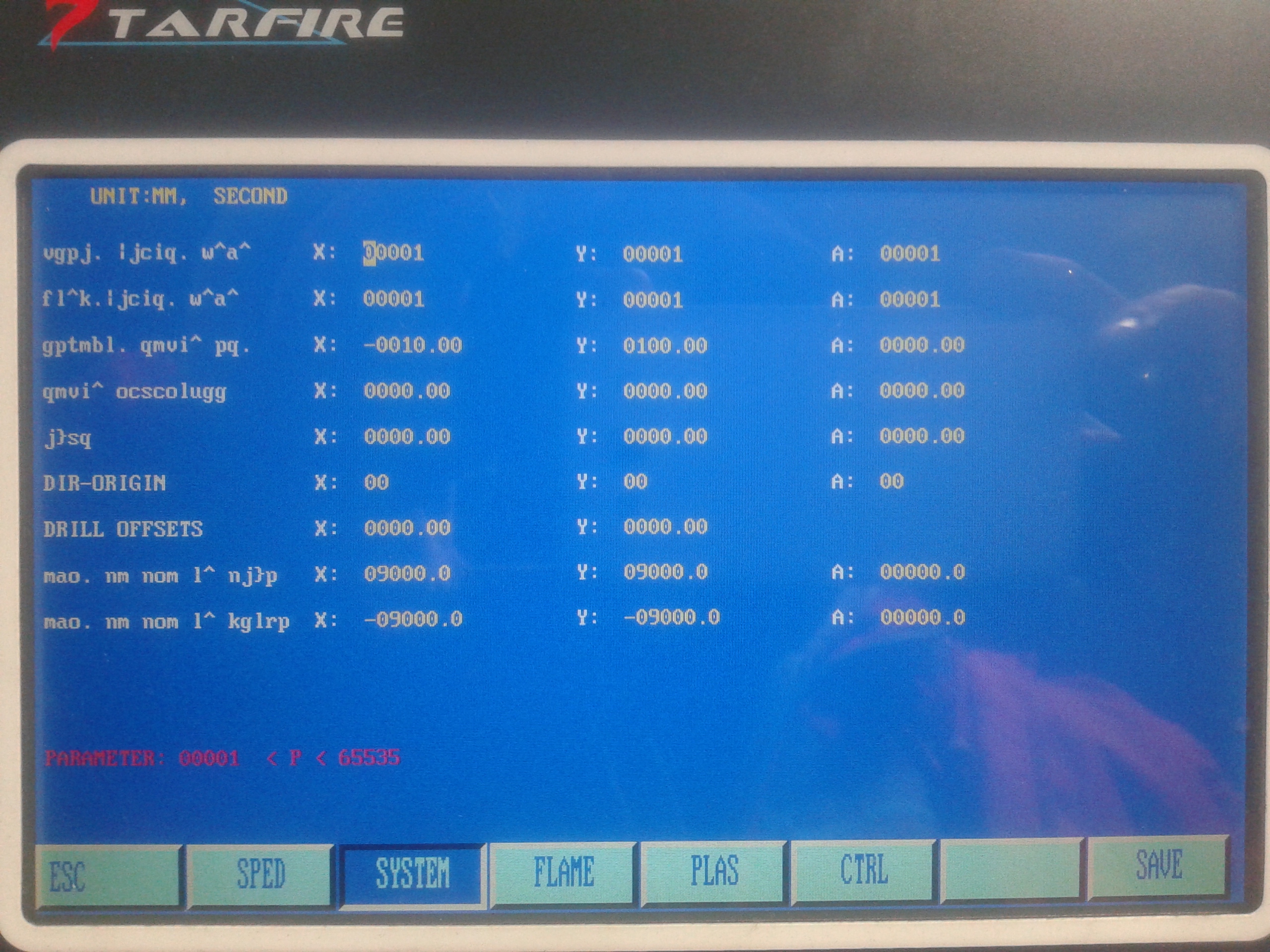

здравствуйте!
поменял значения на 20 000 и теперь получилось что если выставлен размер квадрата на 100 мм то равен фактическому 90 мм на листе(100=90)
при самой резке получилось внутренний контур равен 90 а наружный контур реза равен 95 мм.
самое близкое расстояние к 100.
попытались менять на 25 600 значения то получилось 100=67
12 800 - 100 = 150,
10 000 - 100 = 190
меняли джемпер № 4 но никак не влияло на фактическую величину( тоесть если равен 90 то пол шага или целый шаг неизменно)
теперь думаем как дойти до точности 100 = 100 ((((((((

сейчас сделаю фото вкладки систем по строчкам!!!

здравствуйте! поменял значение на драйверах по таблице с 6400 на 20 000 и получилось что задаваемый размер 100 мм равен фактически 90 мм (тоесть 100=90)
это самое близкое значение к которому подобрались.
как теперь настроить дальше и прийти к точным размерам свести абсолютной синхронизации????

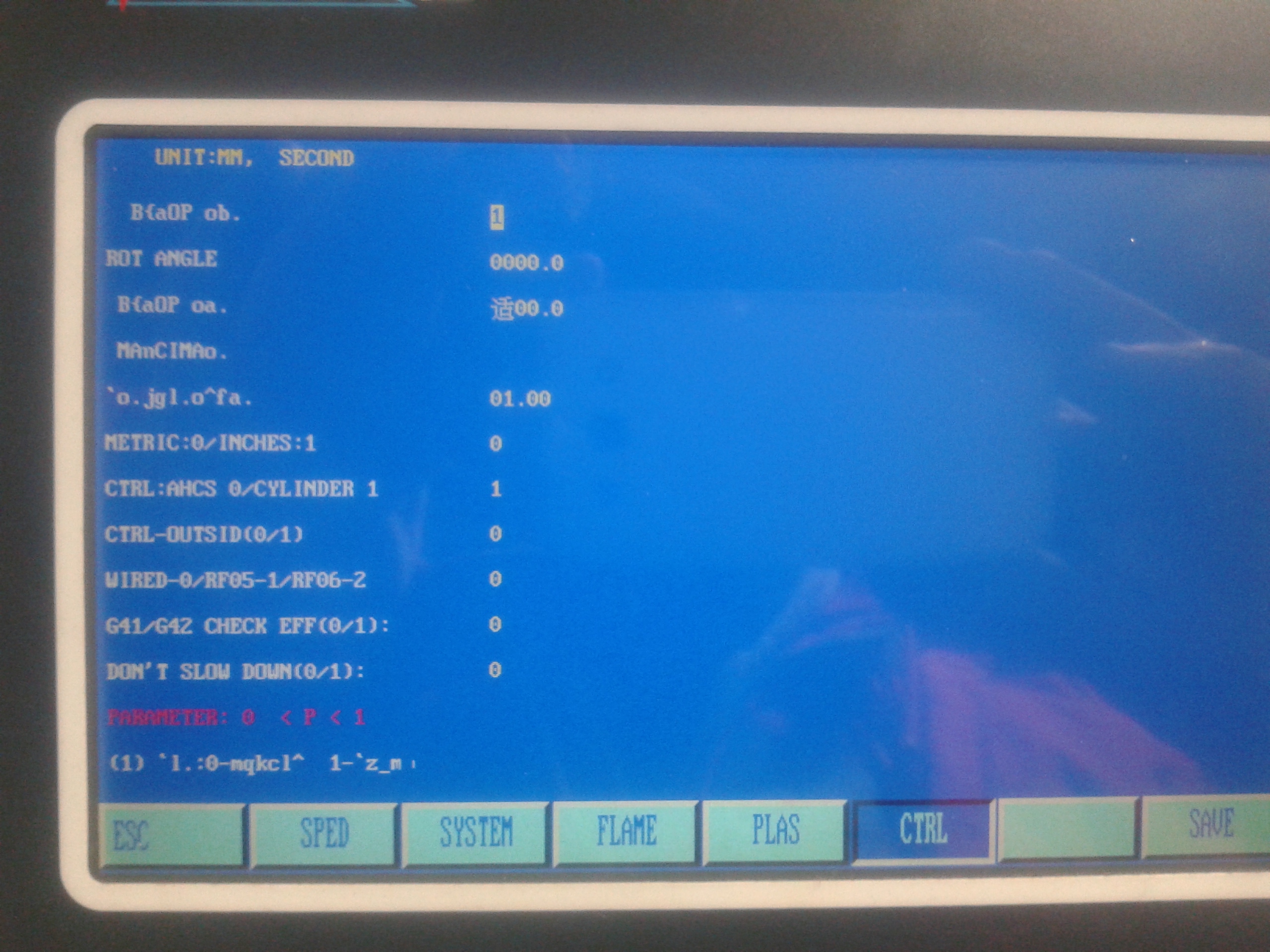

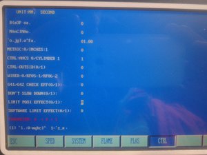

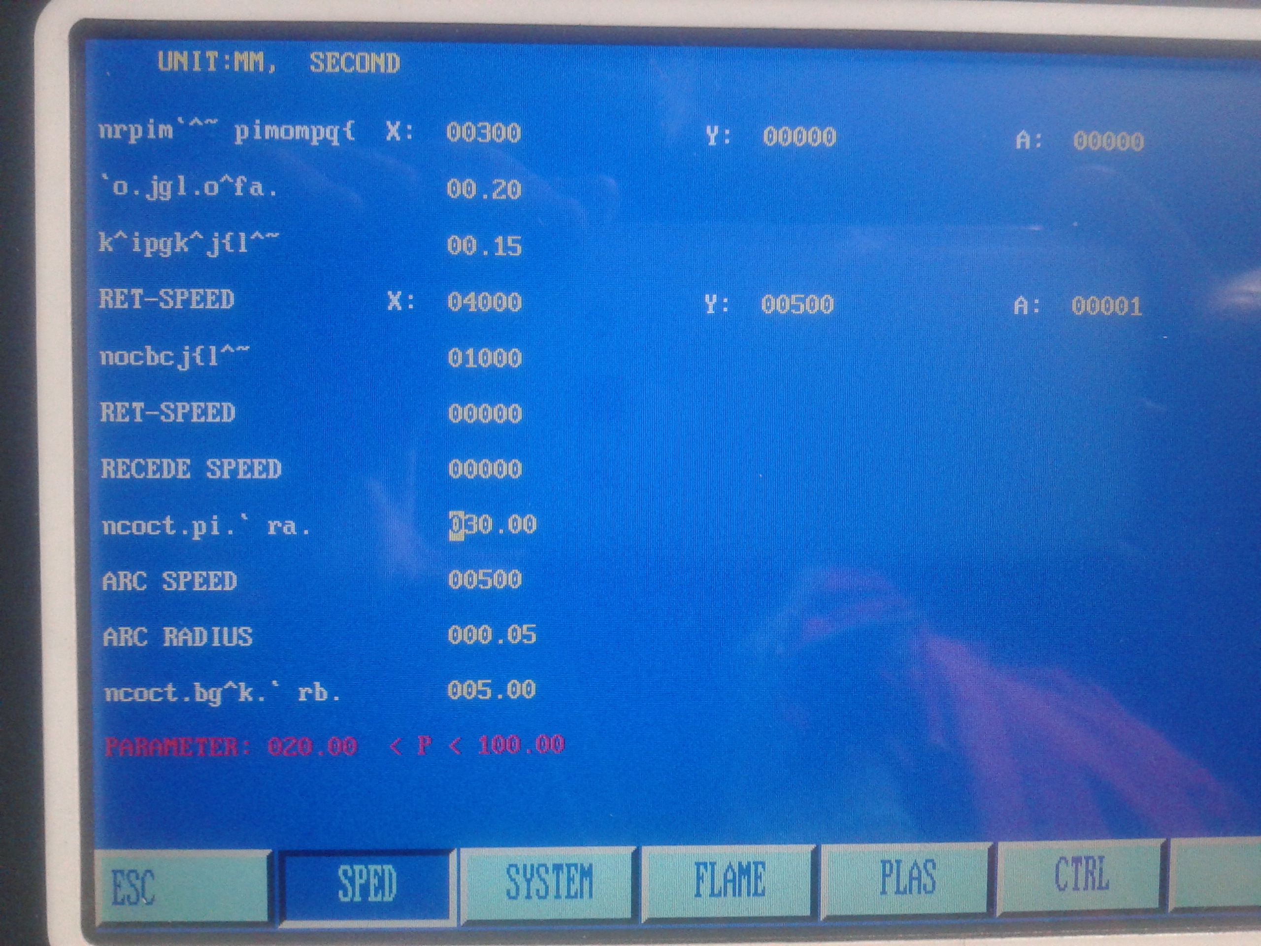

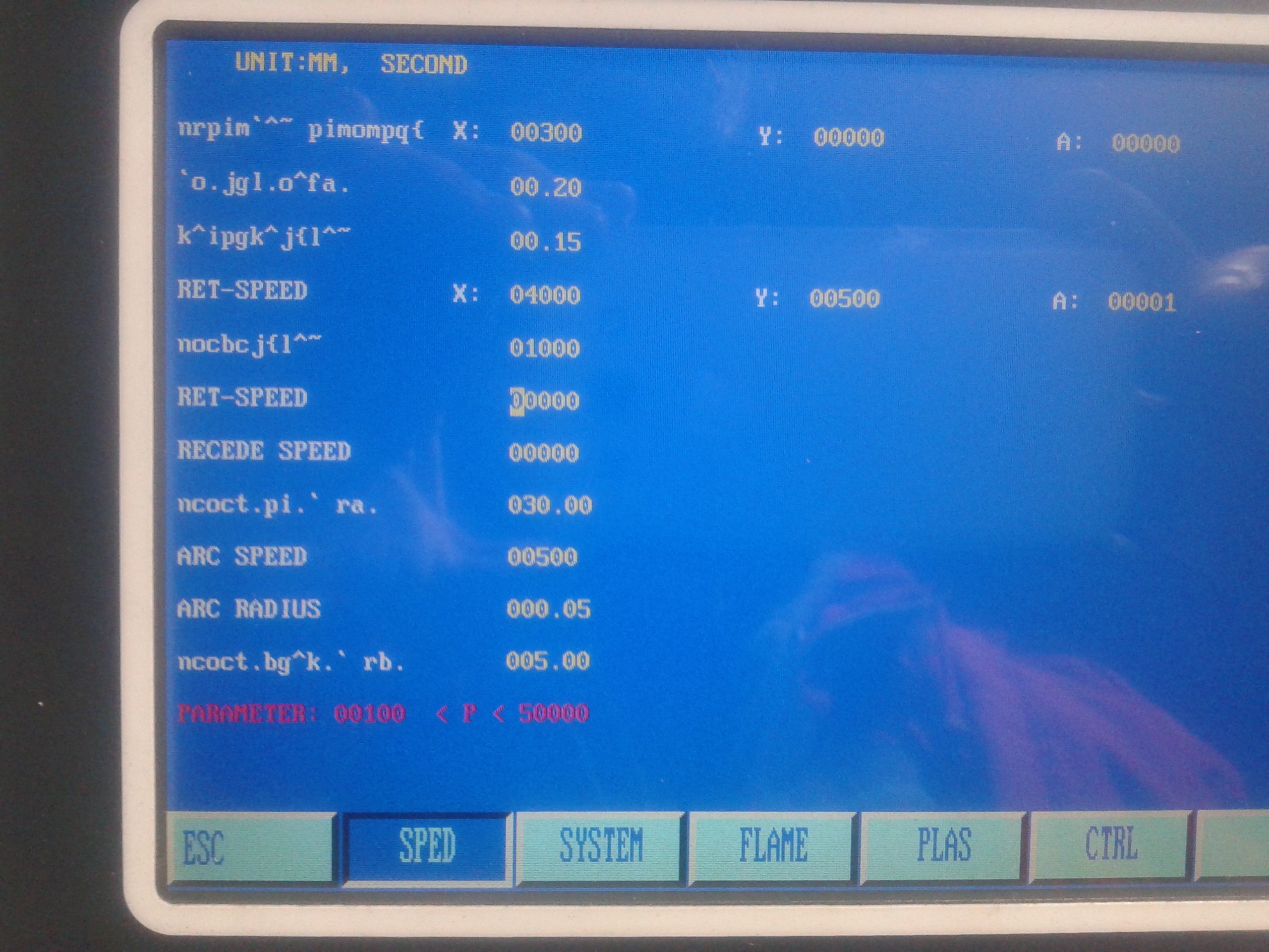

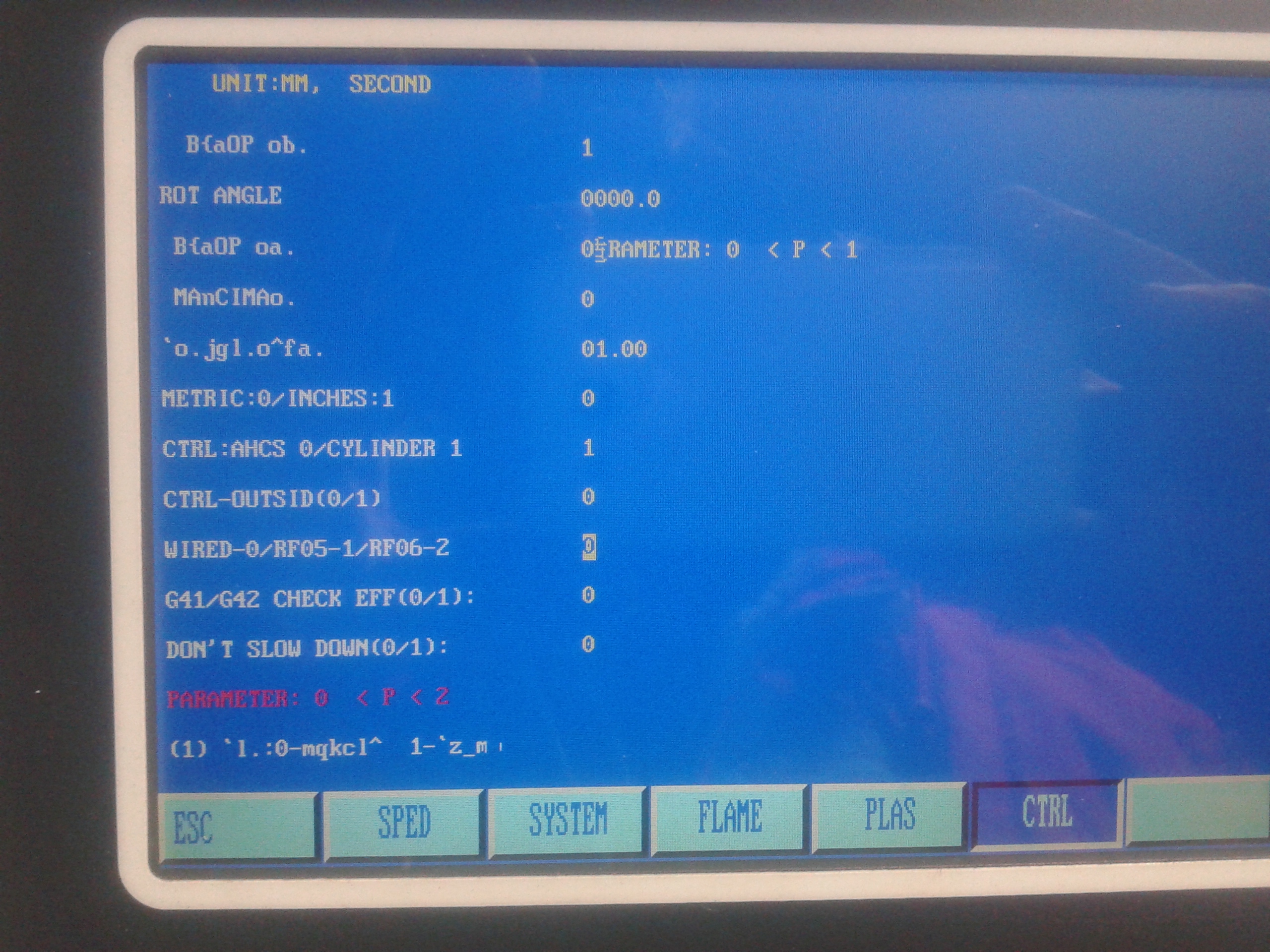

вот выкладываю фото вкладки SYSTEM
20160219_162432.jpg (3985 просмотров) <a class='original' href='./download/file.php?id=72757&mode=view' target=_blank>Загрузить оригинал (2.07 МБ)</a>
20160219_162447.jpg (3985 просмотров) <a class='original' href='./download/file.php?id=72758&mode=view' target=_blank>Загрузить оригинал (1.91 МБ)</a>
20160219_162459.jpg (3985 просмотров) <a class='original' href='./download/file.php?id=72759&mode=view' target=_blank>Загрузить оригинал (2.13 МБ)</a>
20160219_162509.jpg (3985 просмотров) <a class='original' href='./download/file.php?id=72760&mode=view' target=_blank>Загрузить оригинал (1.86 МБ)</a>
20160219_162521.jpg (3985 просмотров) <a class='original' href='./download/file.php?id=72761&mode=view' target=_blank>Загрузить оригинал (1.96 МБ)</a>
20160219_162531.jpg (3985 просмотров) <a class='original' href='./download/file.php?id=72762&mode=view' target=_blank>Загрузить оригинал (1.79 МБ)</a>
20160219_162541.jpg (3985 просмотров) <a class='original' href='./download/file.php?id=72763&mode=view' target=_blank>Загрузить оригинал (2.09 МБ)</a>
20160219_162550.jpg (3985 просмотров) <a class='original' href='./download/file.php?id=72764&mode=view' target=_blank>Загрузить оригинал (1.59 МБ)</a>
20160219_162558.jpg (3985 просмотров) <a class='original' href='./download/file.php?id=72765&mode=view' target=_blank>Загрузить оригинал (1.82 МБ)</a>
sandro
Сообщения: 32
Зарегистрирован: 17 фев 2016, 11:28
Откуда: Казахстан, Караганда
Re: ПЛАЗМорезный станок (КИТАЙ) SF-2100-AH Нужна помошь
Сообщение sandro »

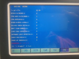

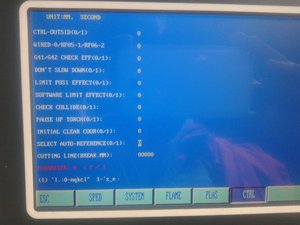

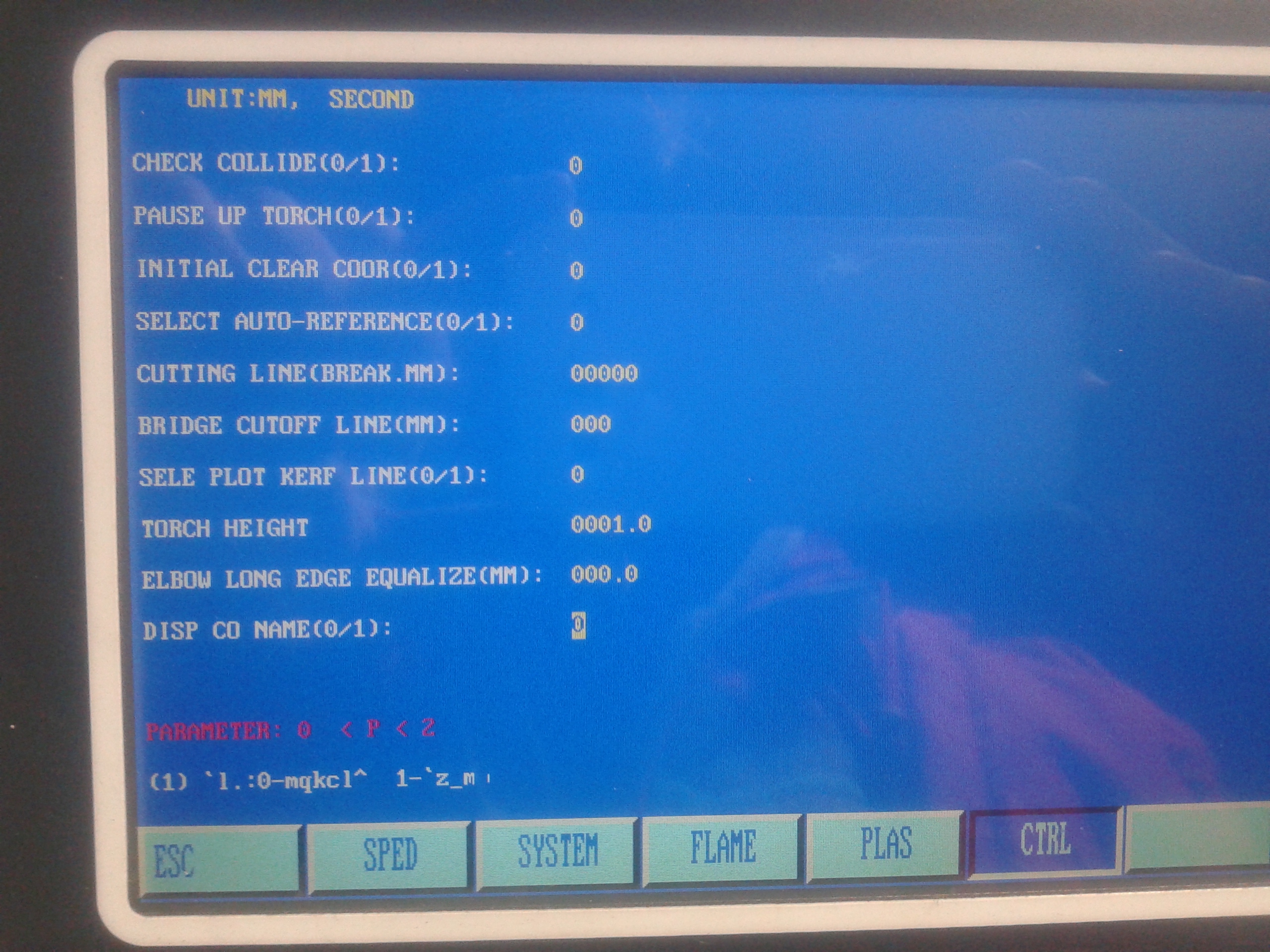

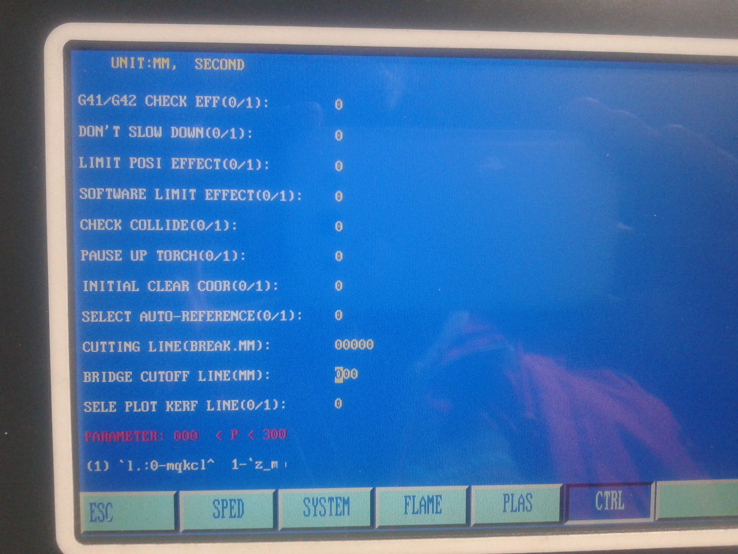

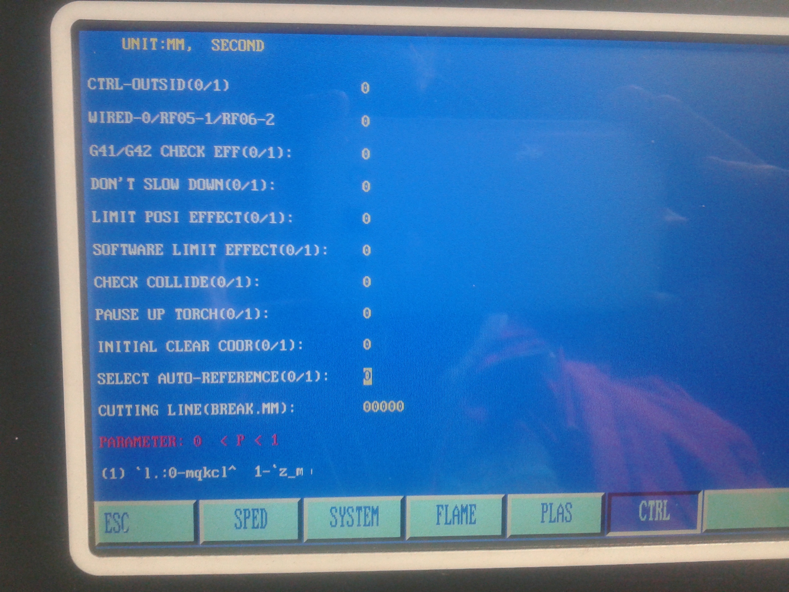

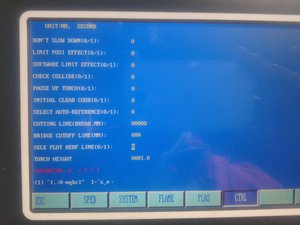

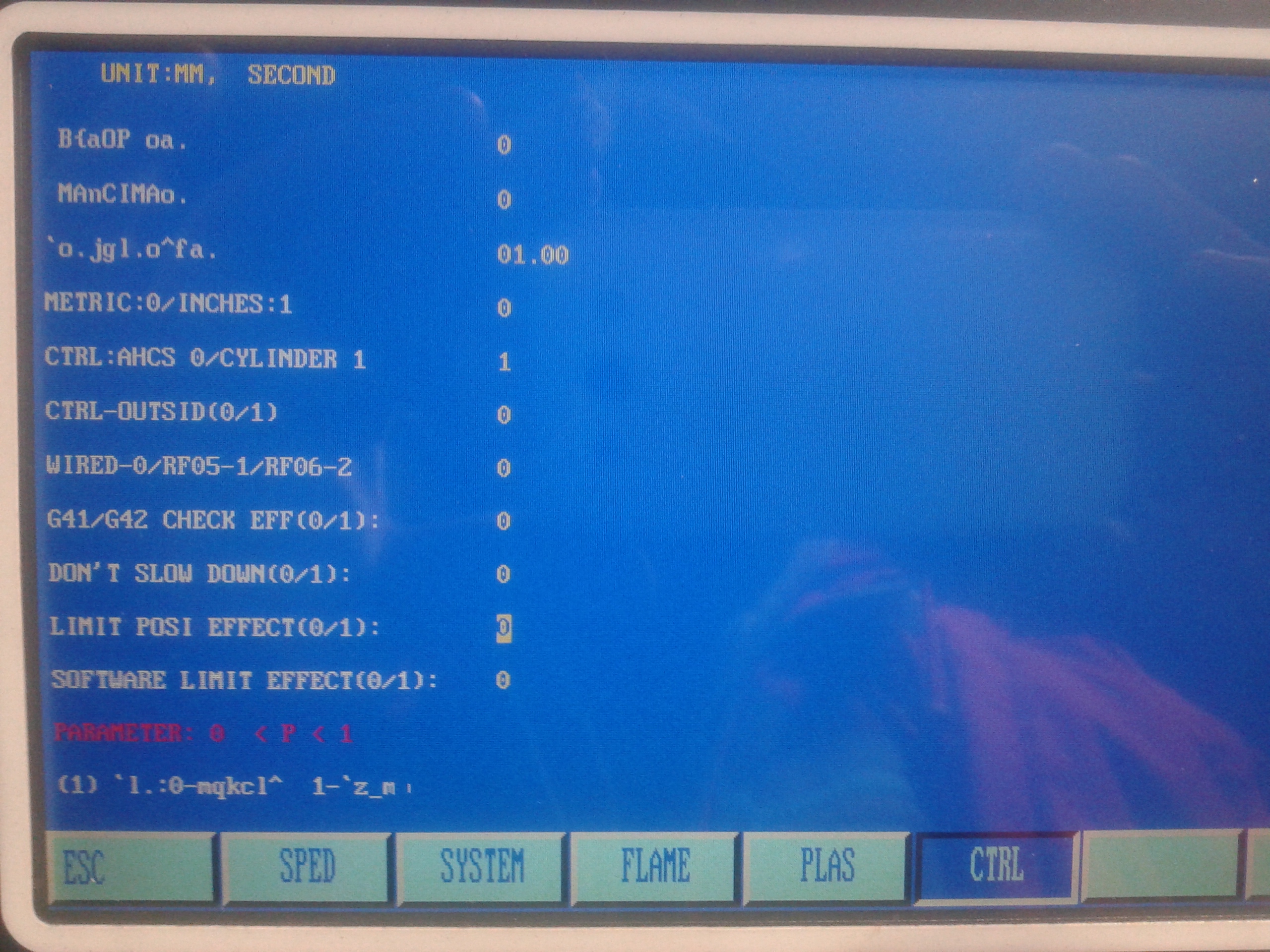

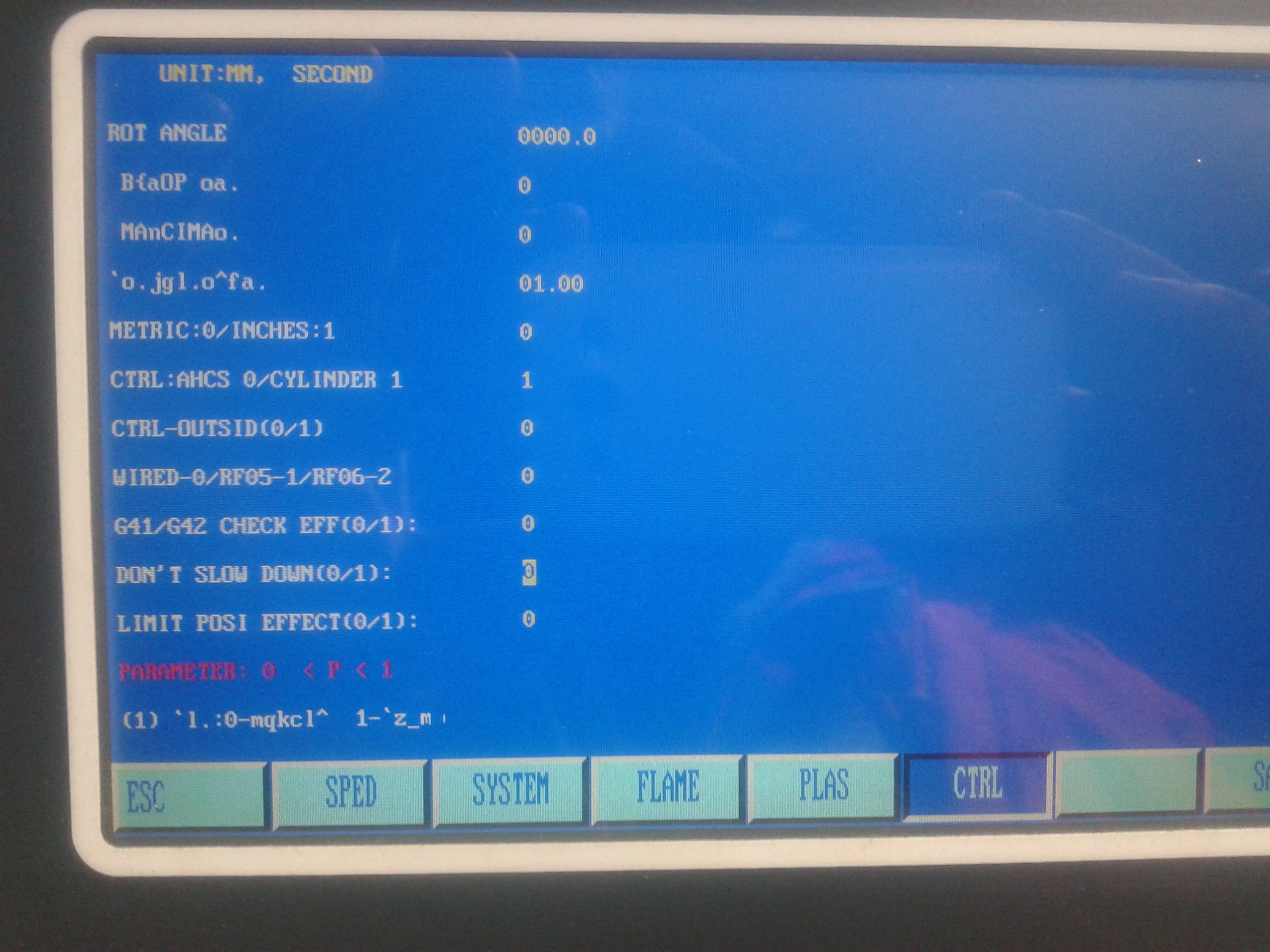

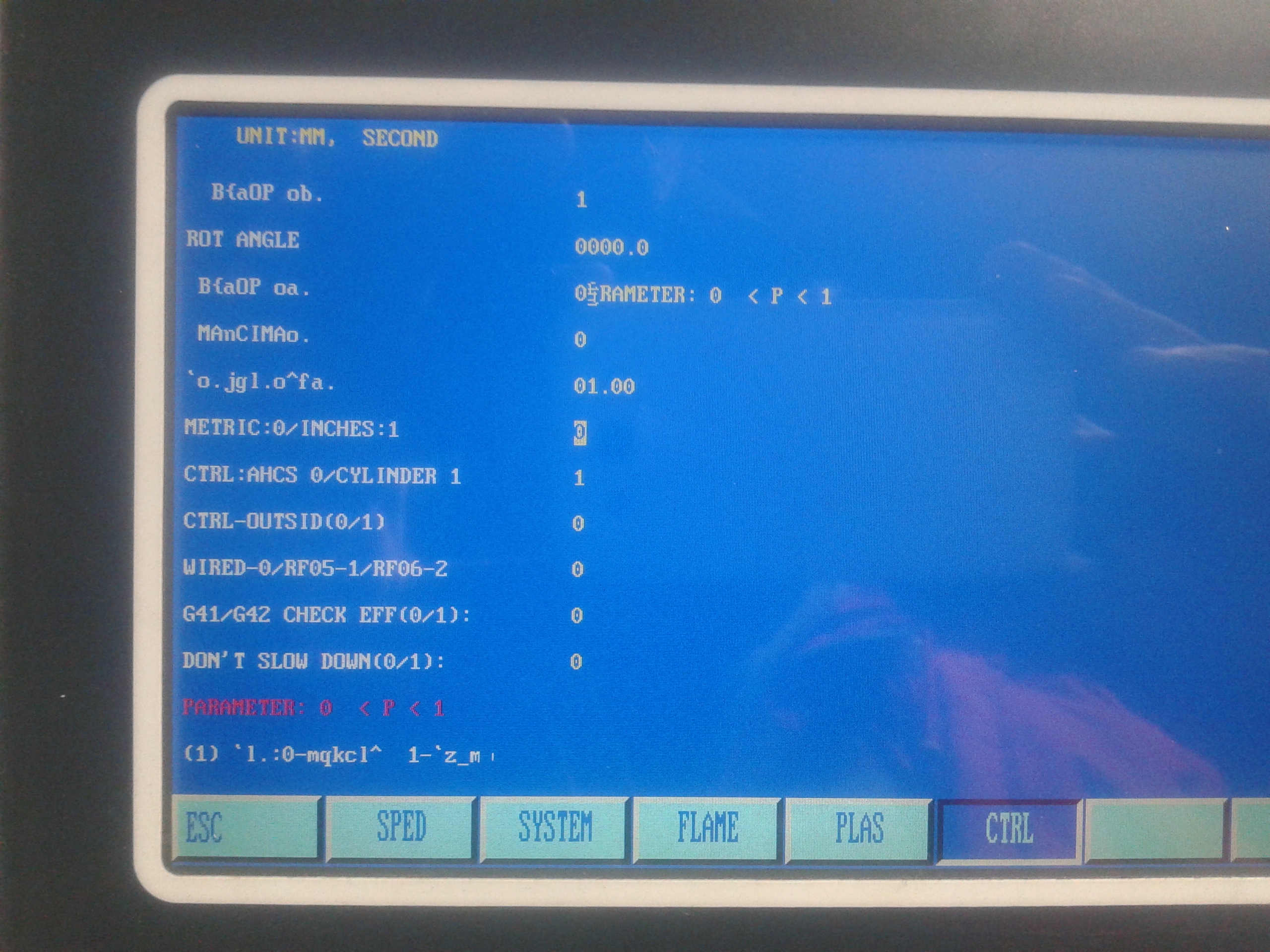

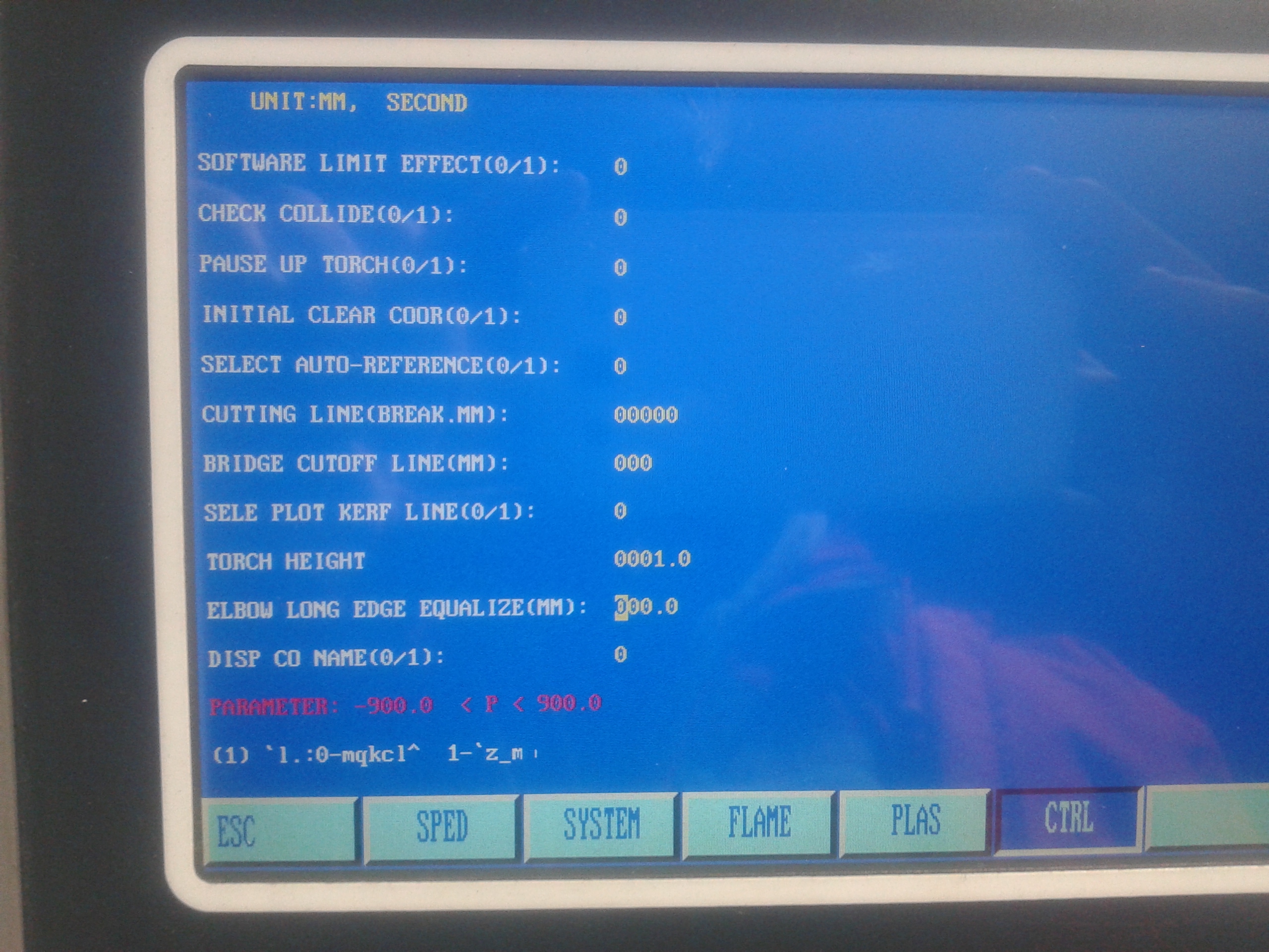

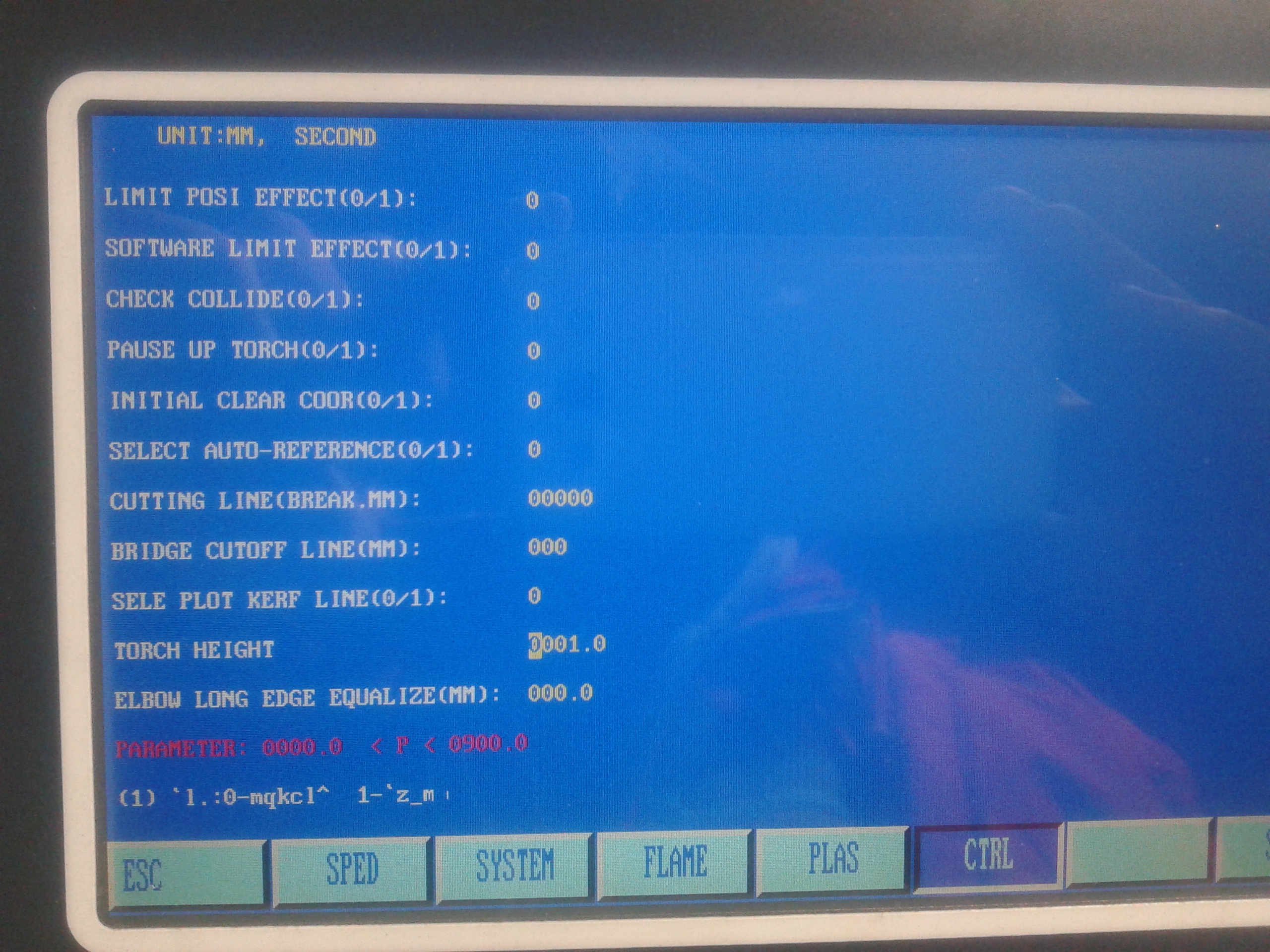

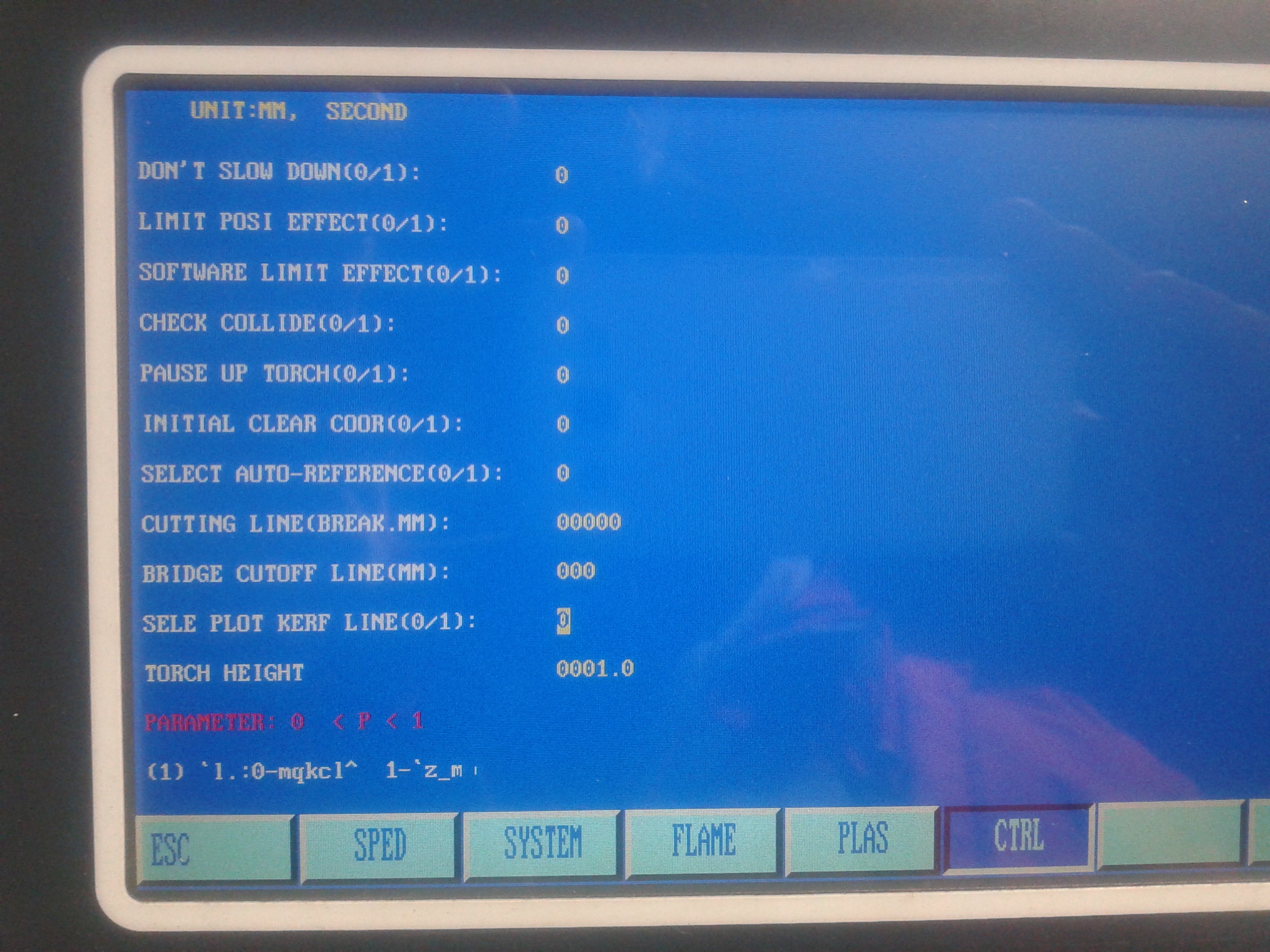

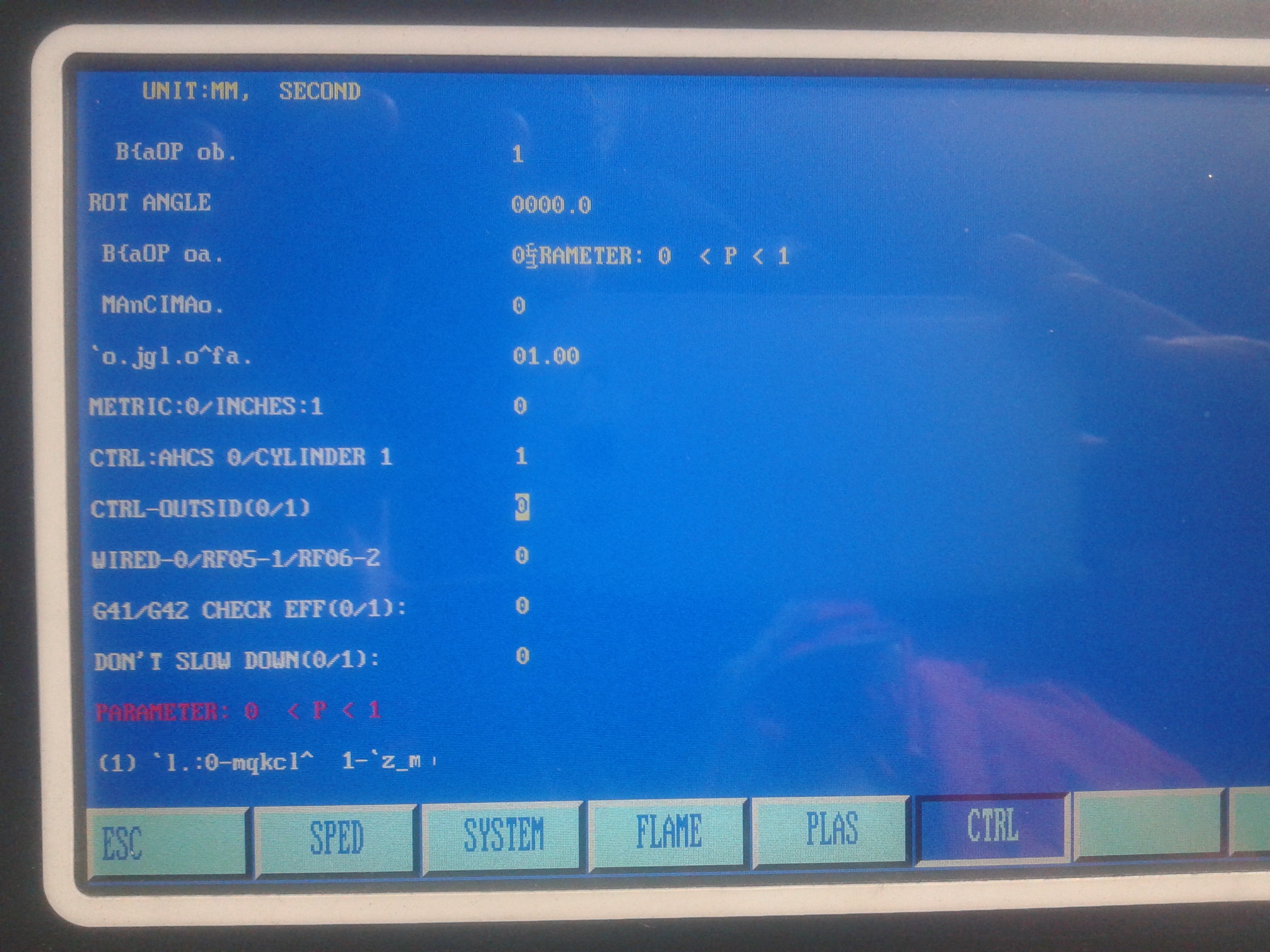

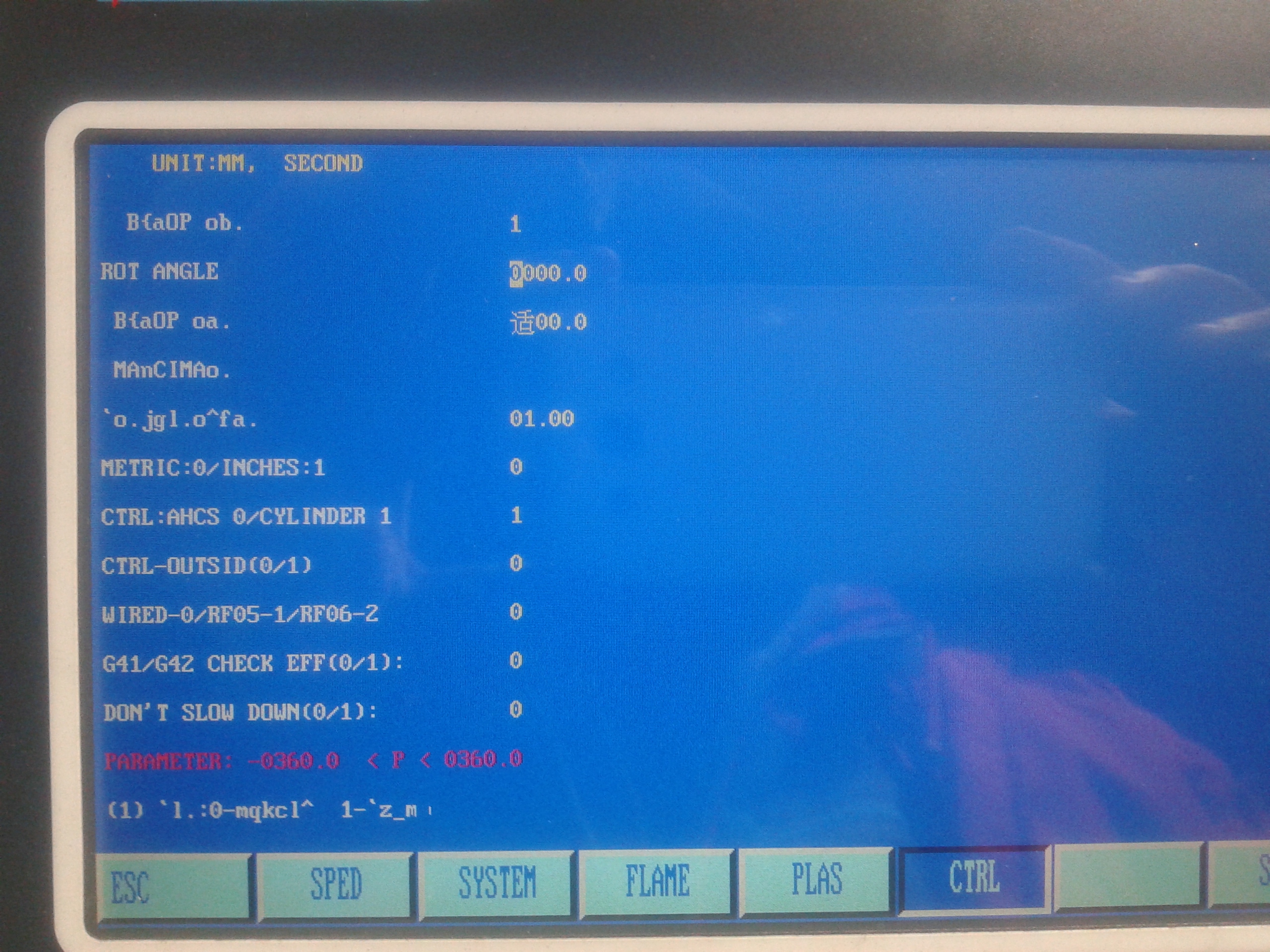

CTRL вкладка
20160219_162615.jpg (3985 просмотров) <a class='original' href='./download/file.php?id=72766&mode=view' target=_blank>Загрузить оригинал (1.57 МБ)</a>
20160219_162626.jpg (3985 просмотров) <a class='original' href='./download/file.php?id=72767&mode=view' target=_blank>Загрузить оригинал (2.13 МБ)</a>
20160219_162658.jpg (3985 просмотров) <a class='original' href='./download/file.php?id=72768&mode=view' target=_blank>Загрузить оригинал (1.76 МБ)</a>
20160219_162705.jpg (3985 просмотров) <a class='original' href='./download/file.php?id=72769&mode=view' target=_blank>Загрузить оригинал (1.83 МБ)</a>
20160219_162713.jpg (3985 просмотров) <a class='original' href='./download/file.php?id=72770&mode=view' target=_blank>Загрузить оригинал (1.98 МБ)</a>
20160219_162722.jpg (3985 просмотров) <a class='original' href='./download/file.php?id=72771&mode=view' target=_blank>Загрузить оригинал (2.12 МБ)</a>
20160219_162729.jpg (3985 просмотров) <a class='original' href='./download/file.php?id=72772&mode=view' target=_blank>Загрузить оригинал (1.92 МБ)</a>
20160219_162738.jpg (3985 просмотров) <a class='original' href='./download/file.php?id=72773&mode=view' target=_blank>Загрузить оригинал (1.99 МБ)</a>
20160219_162745.jpg (3985 просмотров) <a class='original' href='./download/file.php?id=72774&mode=view' target=_blank>Загрузить оригинал (1.8 МБ)</a>
sandro
Сообщения: 32
Сообщение sandro »

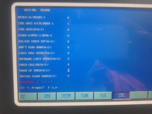

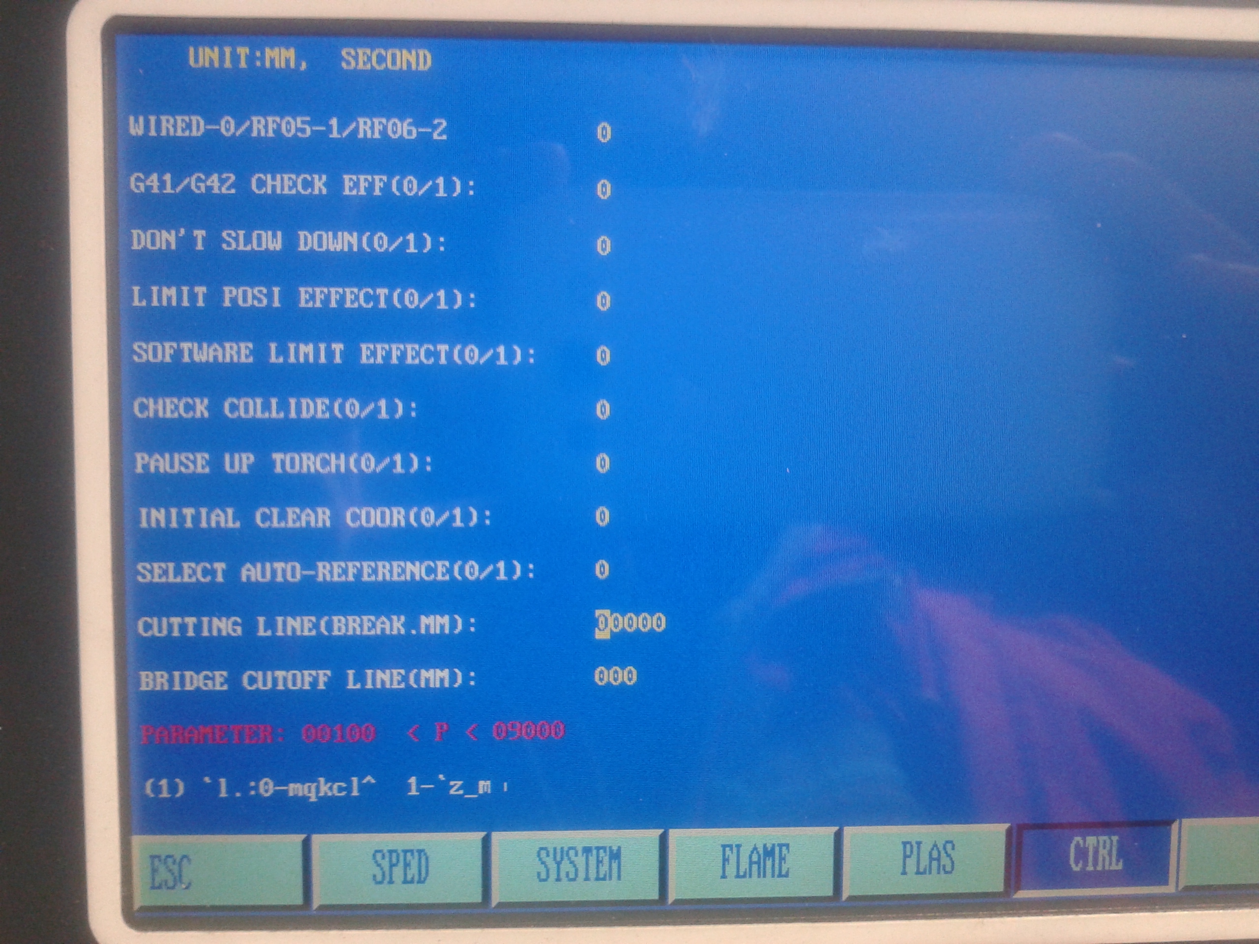

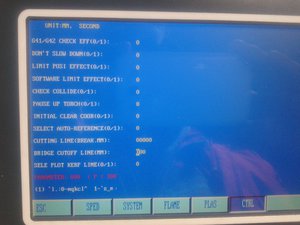

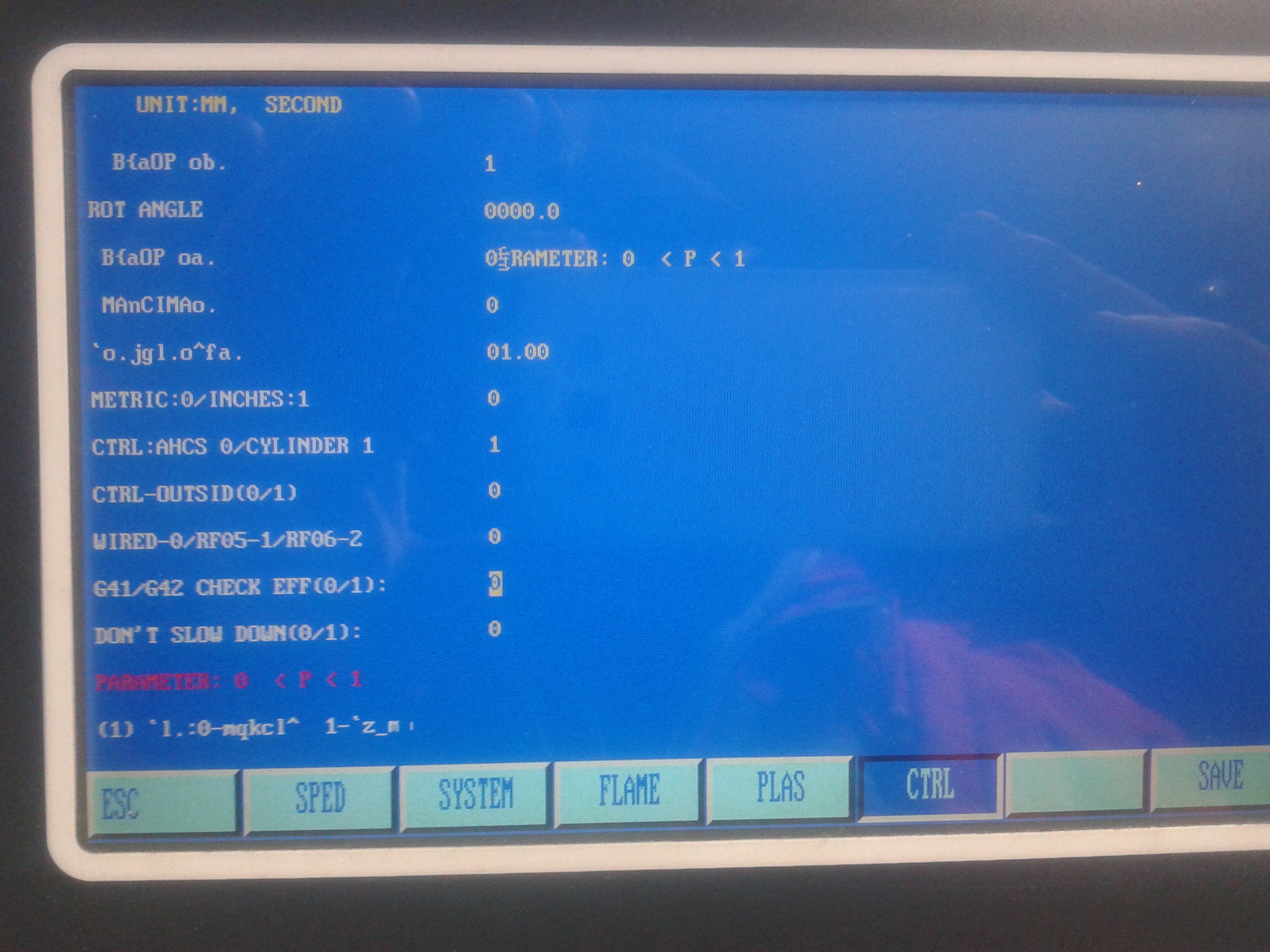

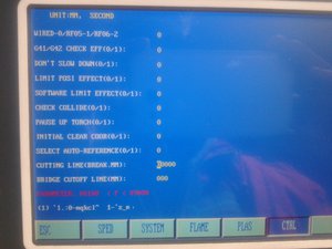

продолжение СTRL
20160219_162753.jpg (3985 просмотров) <a class='original' href='./download/file.php?id=72785&mode=view' target=_blank>Загрузить оригинал (1.82 МБ)</a>
20160219_162813.jpg (3985 просмотров) <a class='original' href='./download/file.php?id=72786&mode=view' target=_blank>Загрузить оригинал (2.01 МБ)</a>
20160219_162822.jpg (3985 просмотров) <a class='original' href='./download/file.php?id=72787&mode=view' target=_blank>Загрузить оригинал (1.76 МБ)</a>
20160219_162832.jpg (3985 просмотров) <a class='original' href='./download/file.php?id=72788&mode=view' target=_blank>Загрузить оригинал (1.99 МБ)</a>
20160219_162840.jpg (3985 просмотров) <a class='original' href='./download/file.php?id=72789&mode=view' target=_blank>Загрузить оригинал (1.61 МБ)</a>
20160219_162849.jpg (3985 просмотров) <a class='original' href='./download/file.php?id=72790&mode=view' target=_blank>Загрузить оригинал (2 МБ)</a>
20160219_162856.jpg (3985 просмотров) <a class='original' href='./download/file.php?id=72791&mode=view' target=_blank>Загрузить оригинал (1.9 МБ)</a>
20160219_162904.jpg (3985 просмотров) <a class='original' href='./download/file.php?id=72792&mode=view' target=_blank>Загрузить оригинал (1.86 МБ)</a>
20160219_162913.jpg (3985 просмотров) <a class='original' href='./download/file.php?id=72793&mode=view' target=_blank>Загрузить оригинал (2.29 МБ)</a>
20160219_162921.jpg (3985 просмотров) <a class='original' href='./download/file.php?id=72794&mode=view' target=_blank>Загрузить оригинал (2.06 МБ)</a>
sandro
Сообщения: 32
Сообщение sandro »

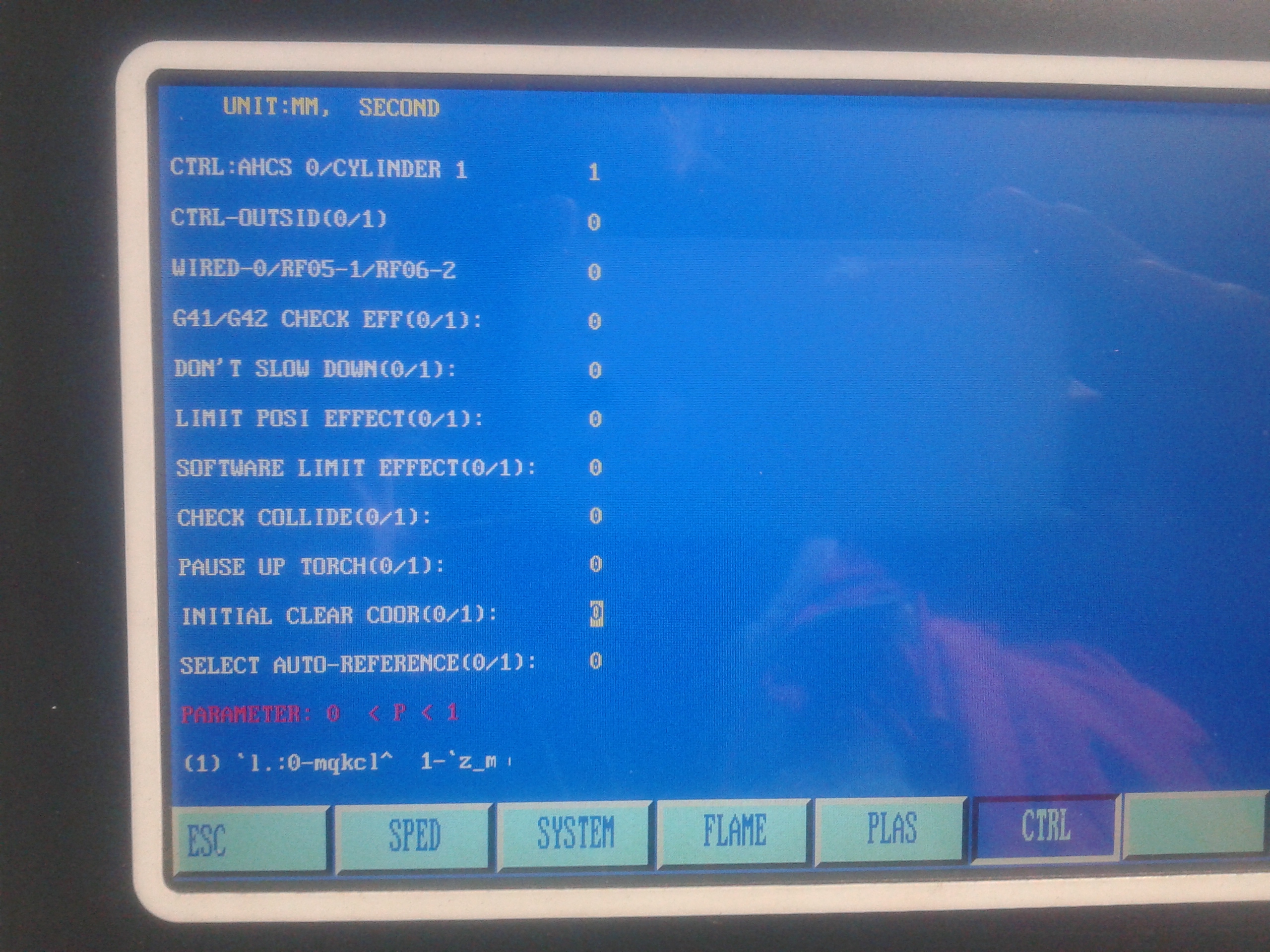

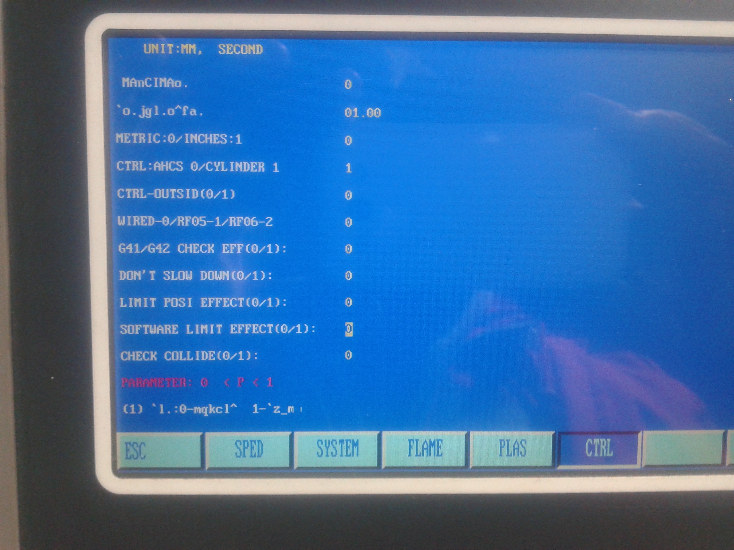

CTRL окончание
20160219_162929.jpg (3985 просмотров) <a class='original' href='./download/file.php?id=72795&mode=view' target=_blank>Загрузить оригинал (2.14 МБ)</a>
20160219_162935.jpg (3985 просмотров) <a class='original' href='./download/file.php?id=72796&mode=view' target=_blank>Загрузить оригинал (1.78 МБ)</a>
20160219_162943.jpg (3985 просмотров) <a class='original' href='./download/file.php?id=72797&mode=view' target=_blank>Загрузить оригинал (1.96 МБ)</a>

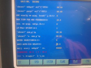

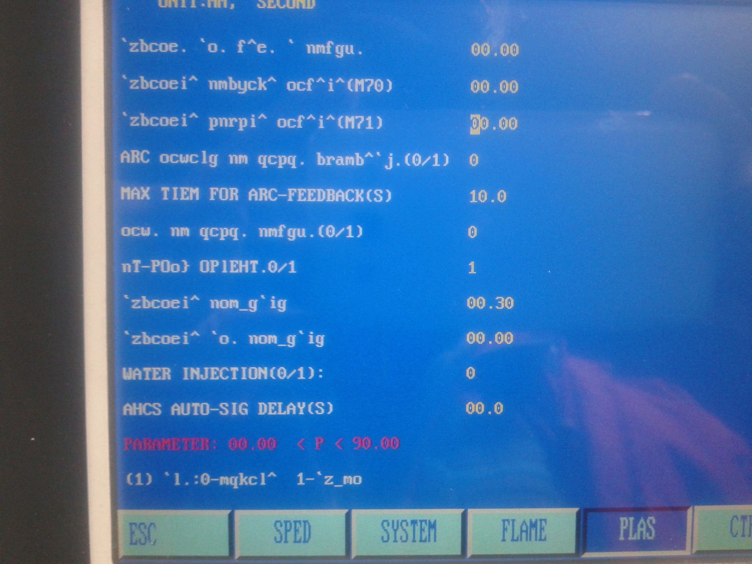

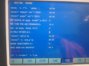

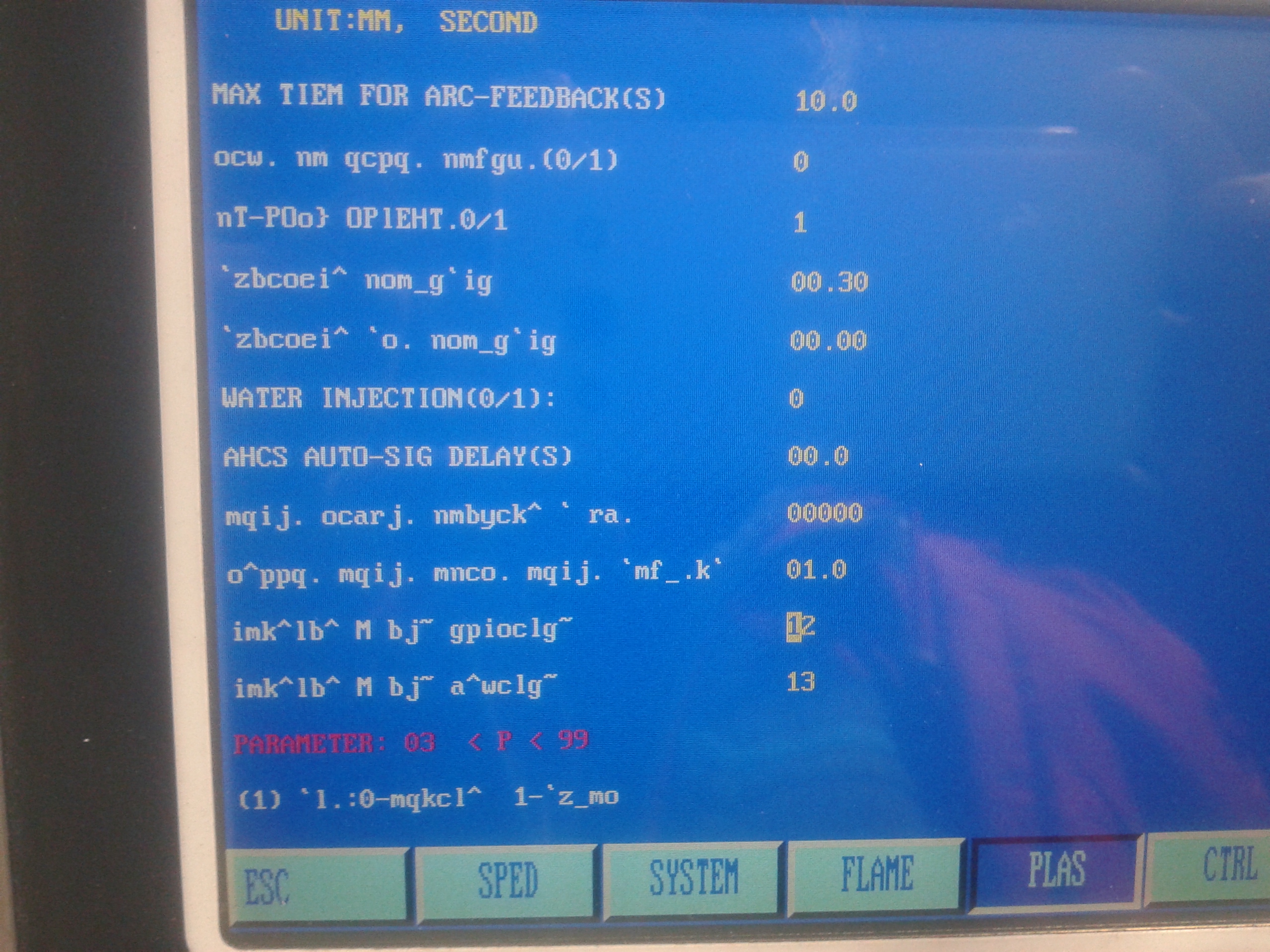

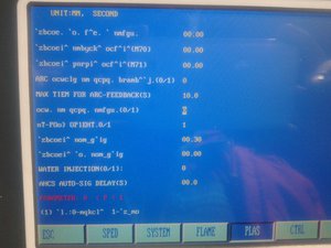

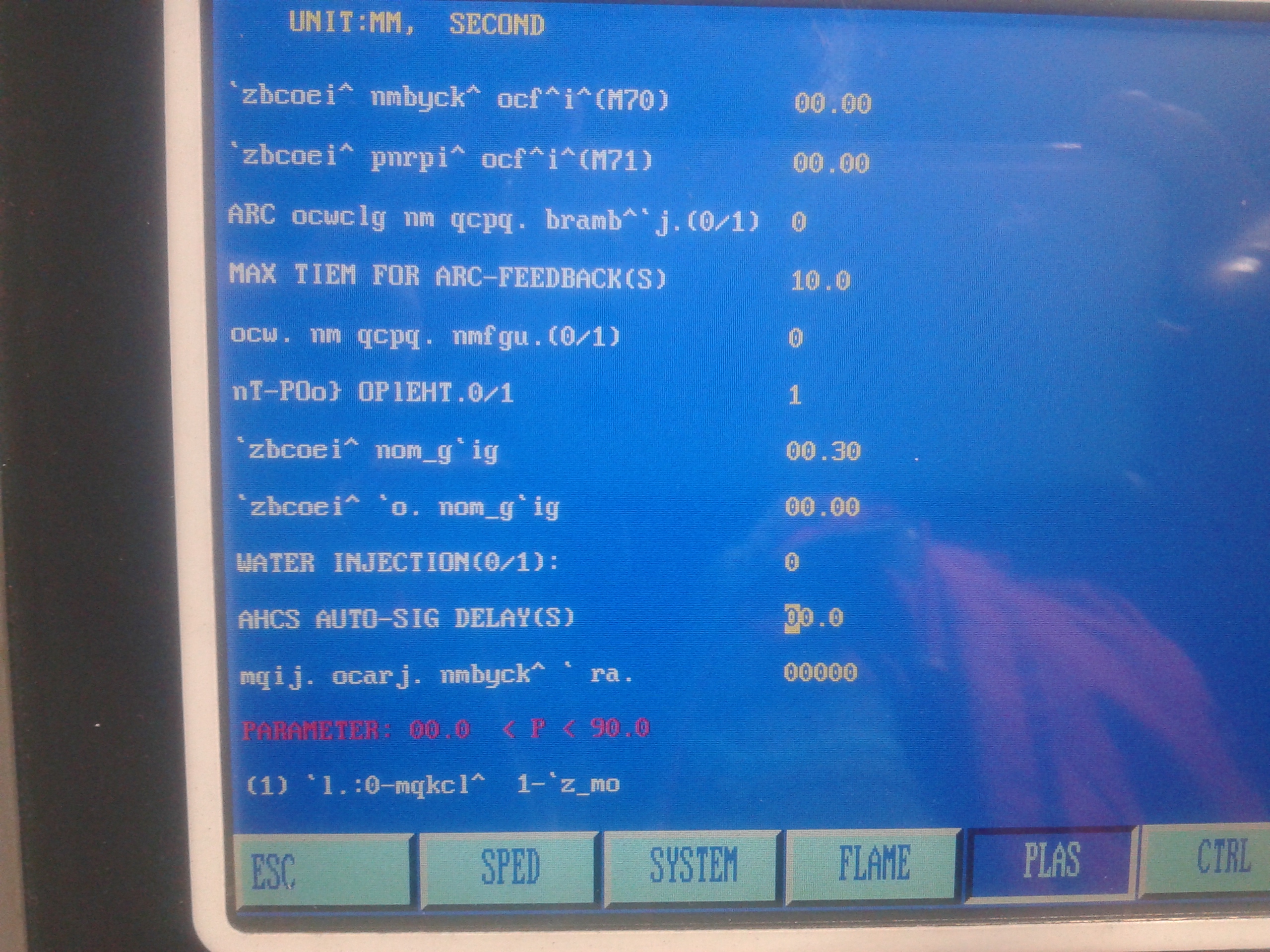

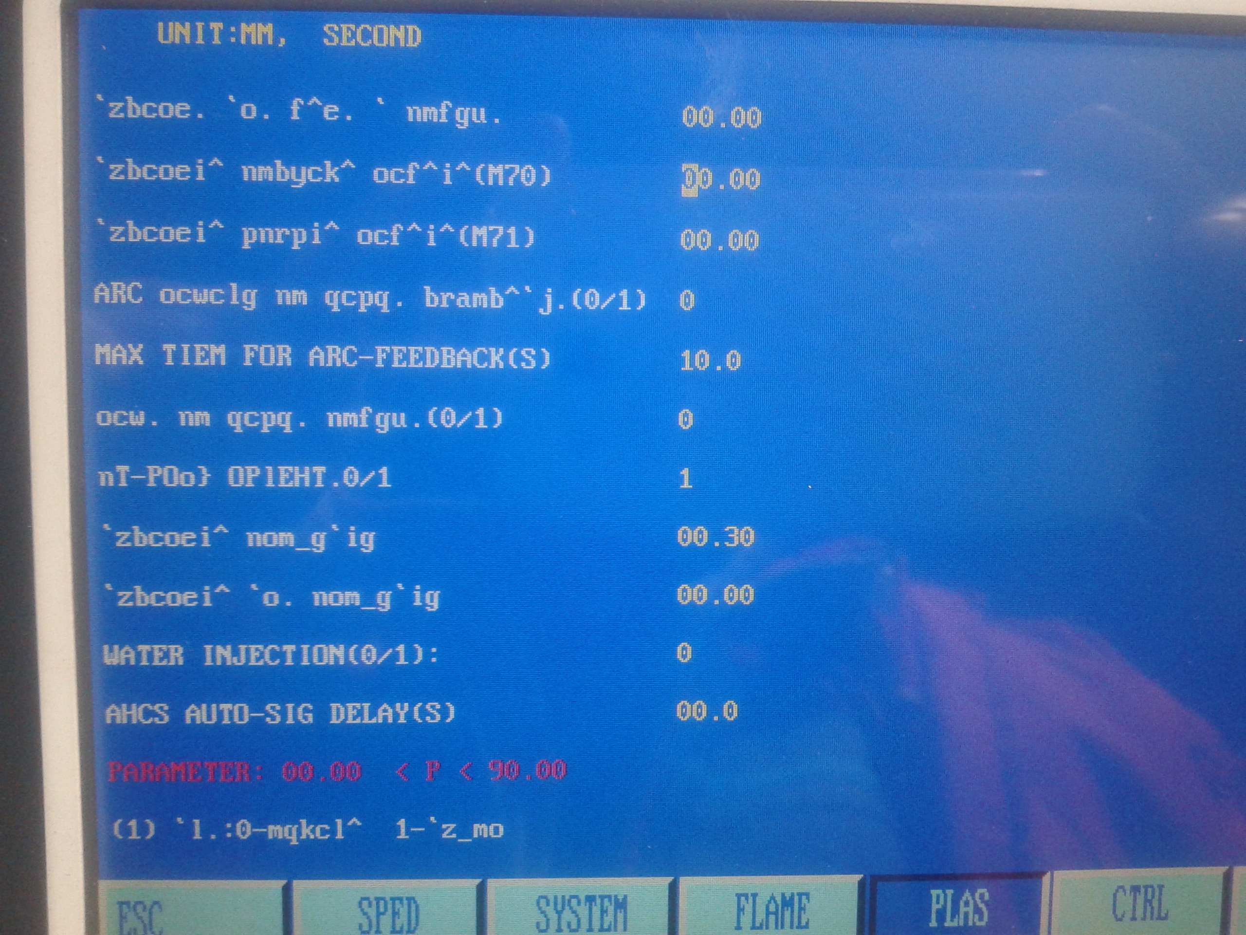

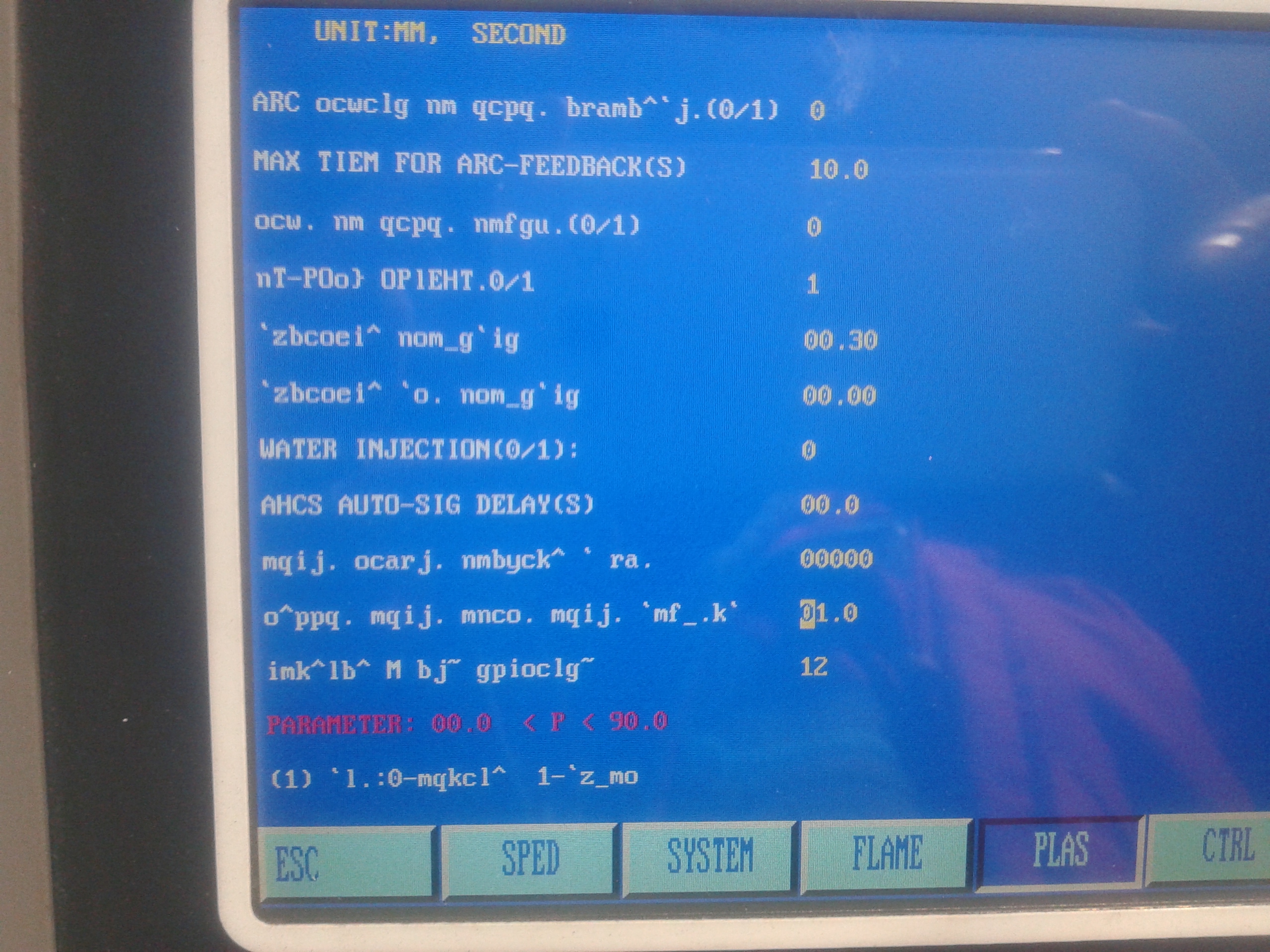

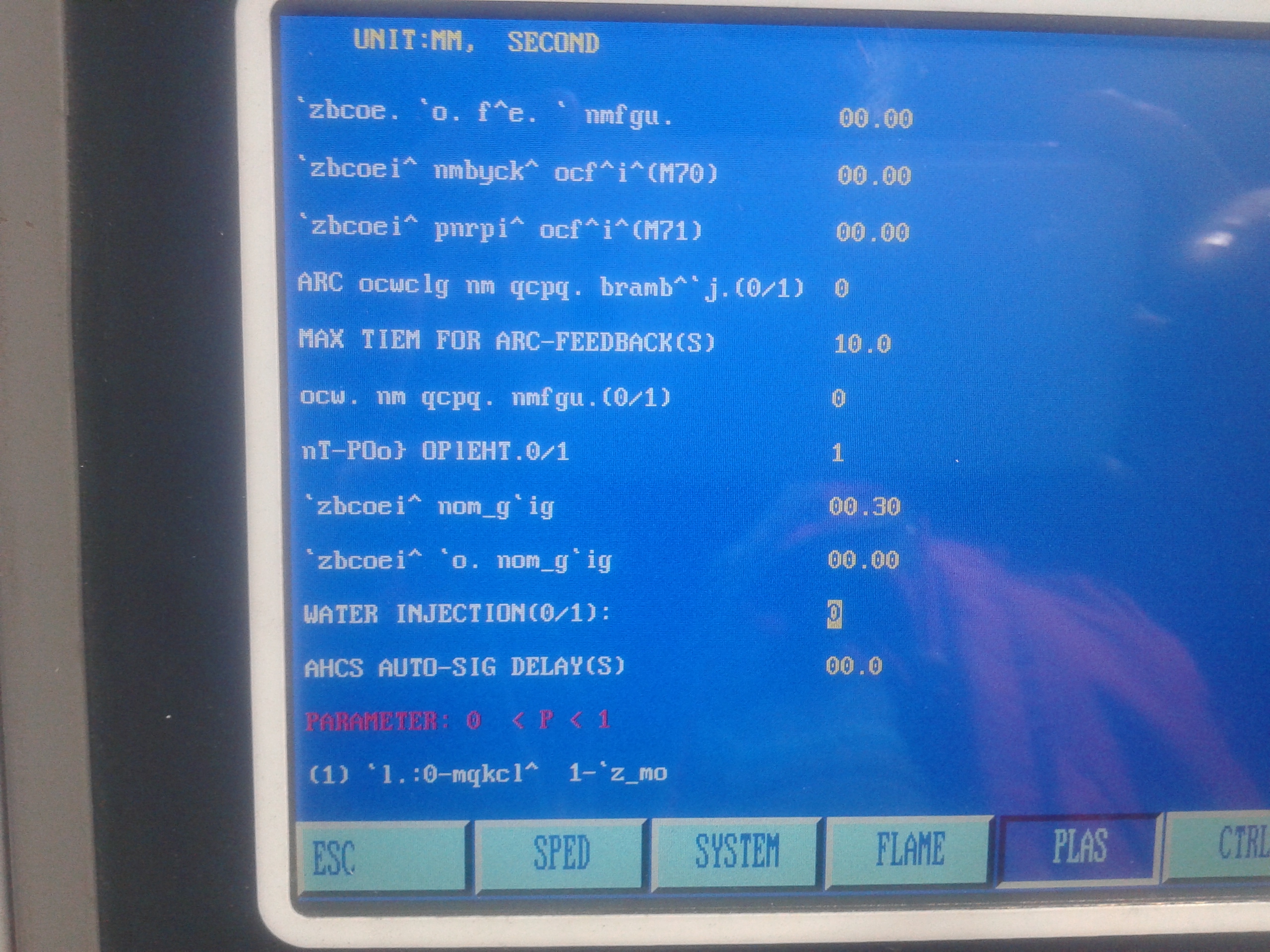

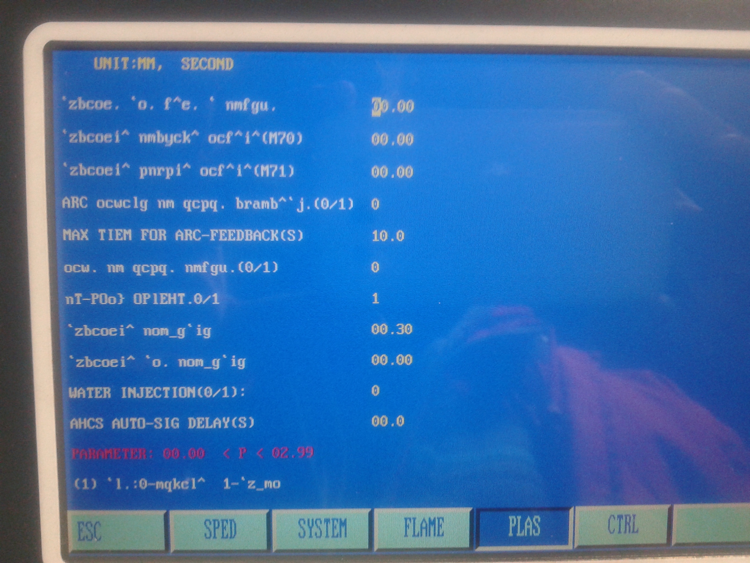

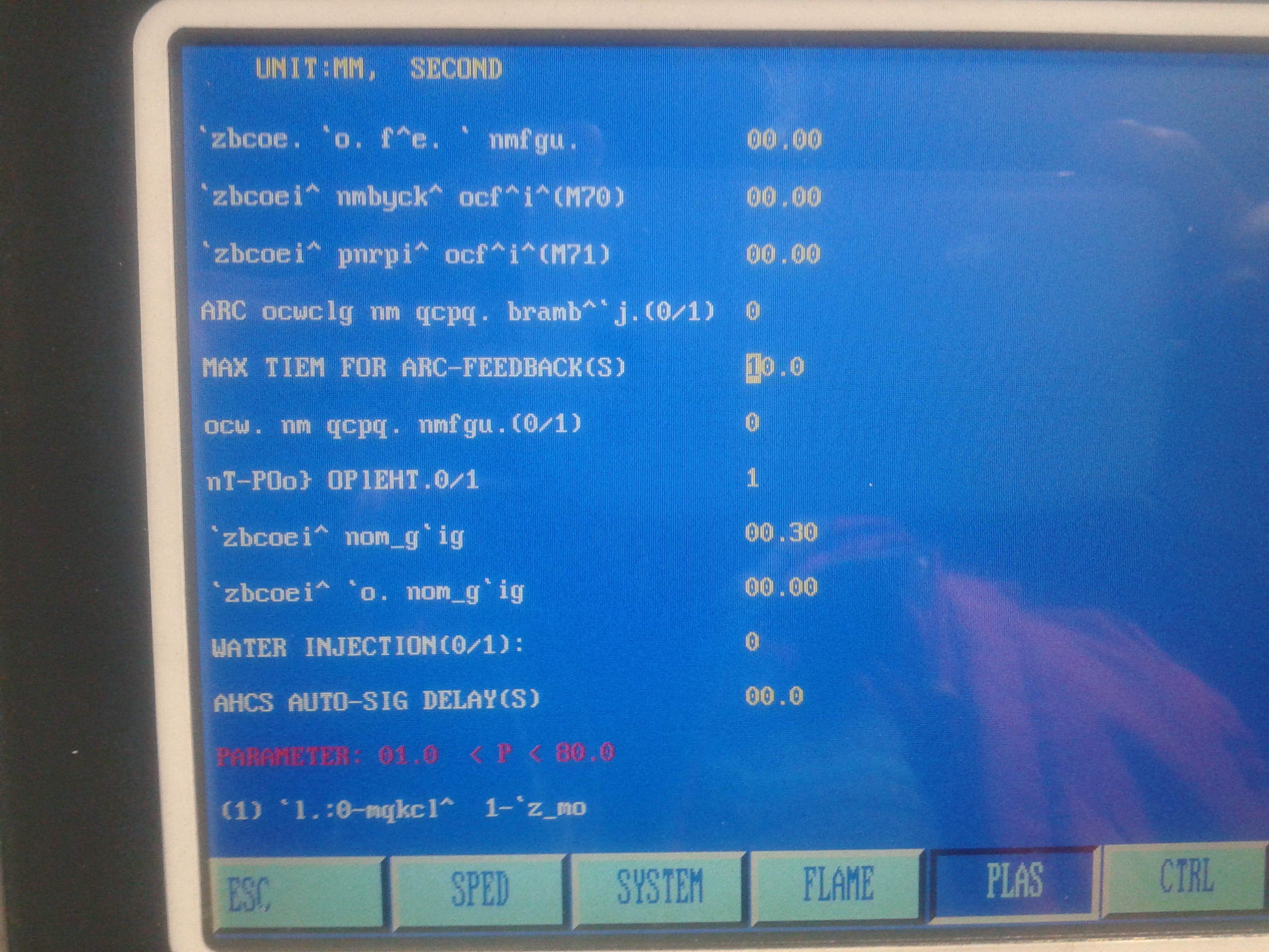

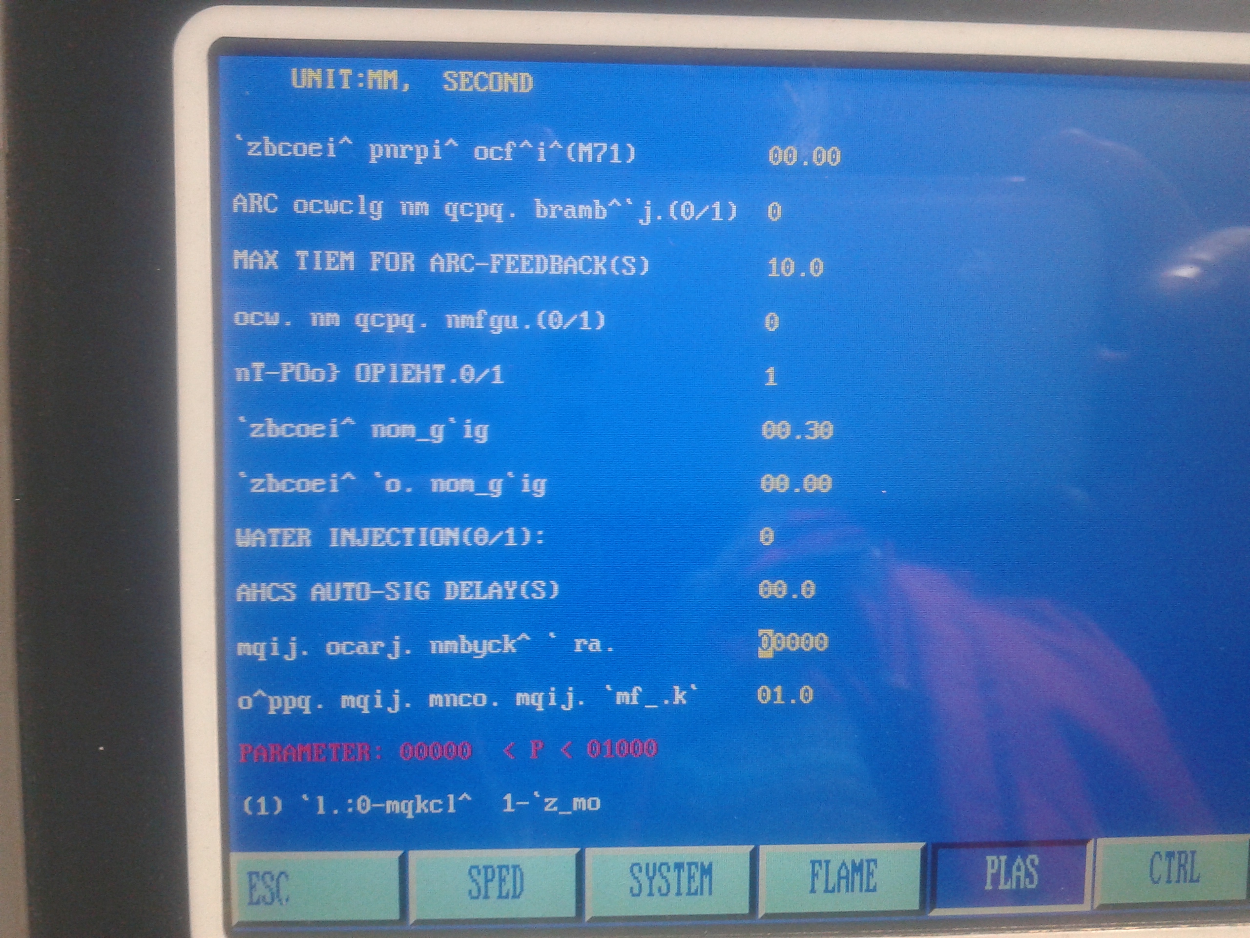

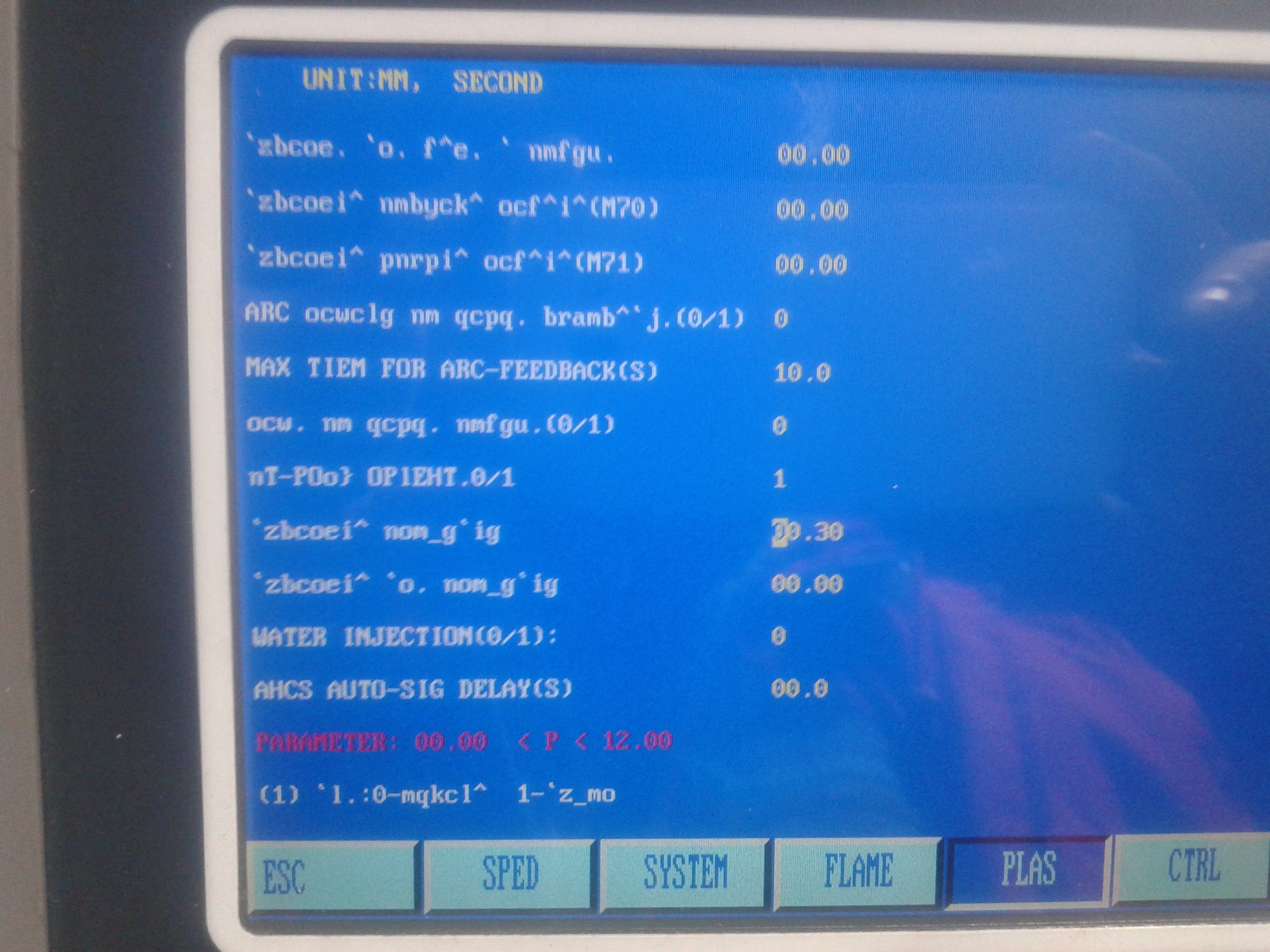

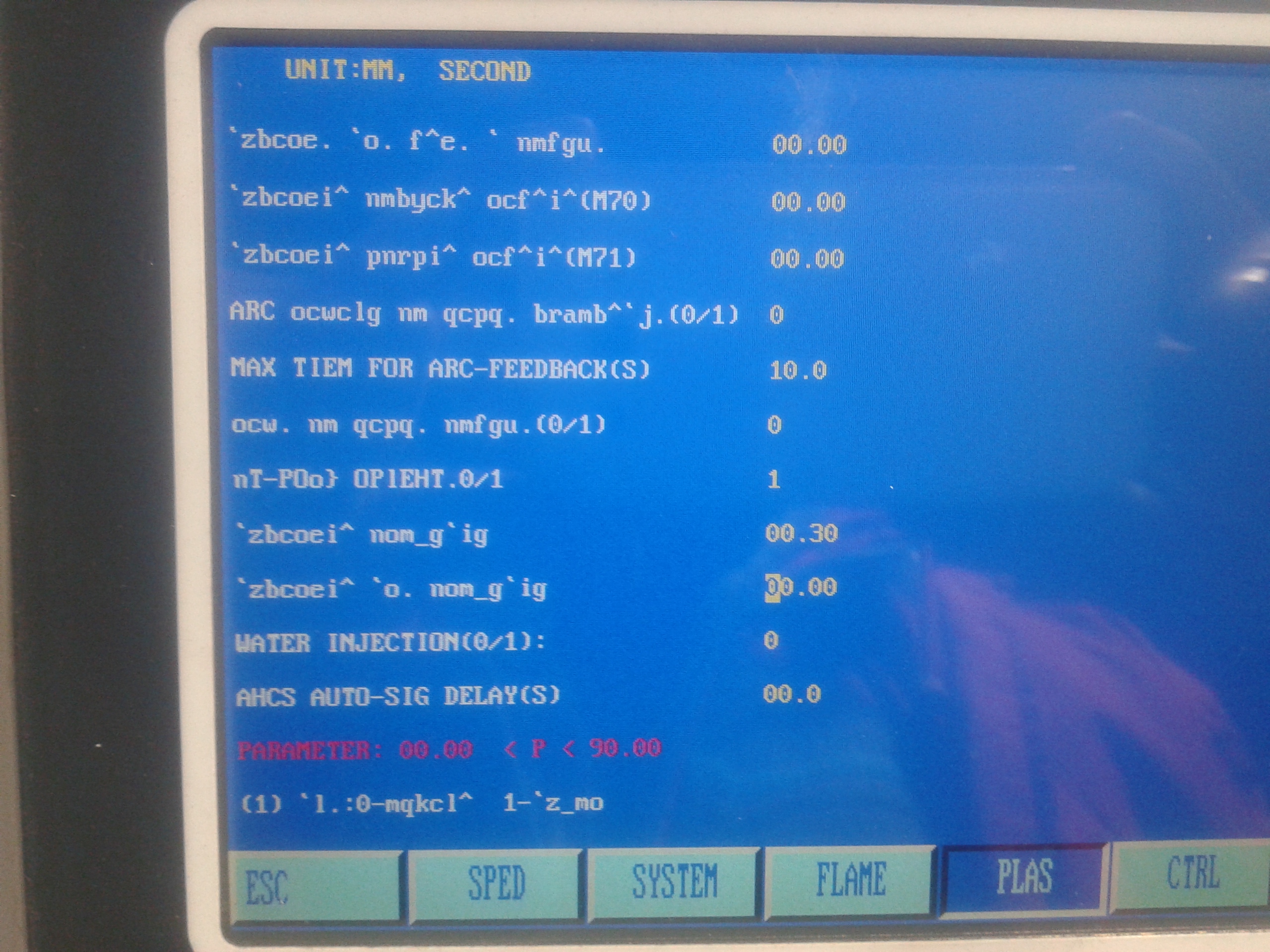

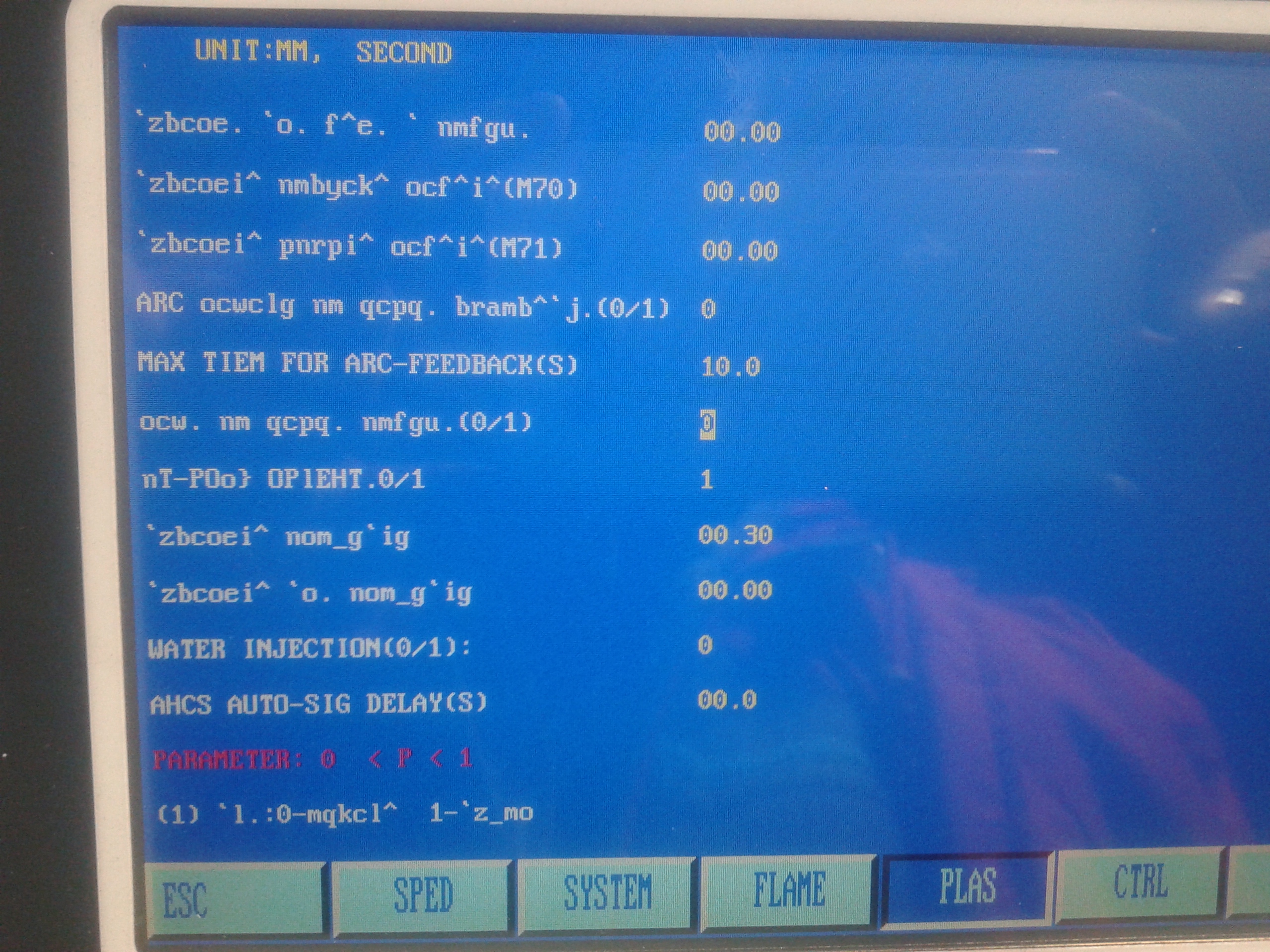

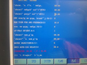

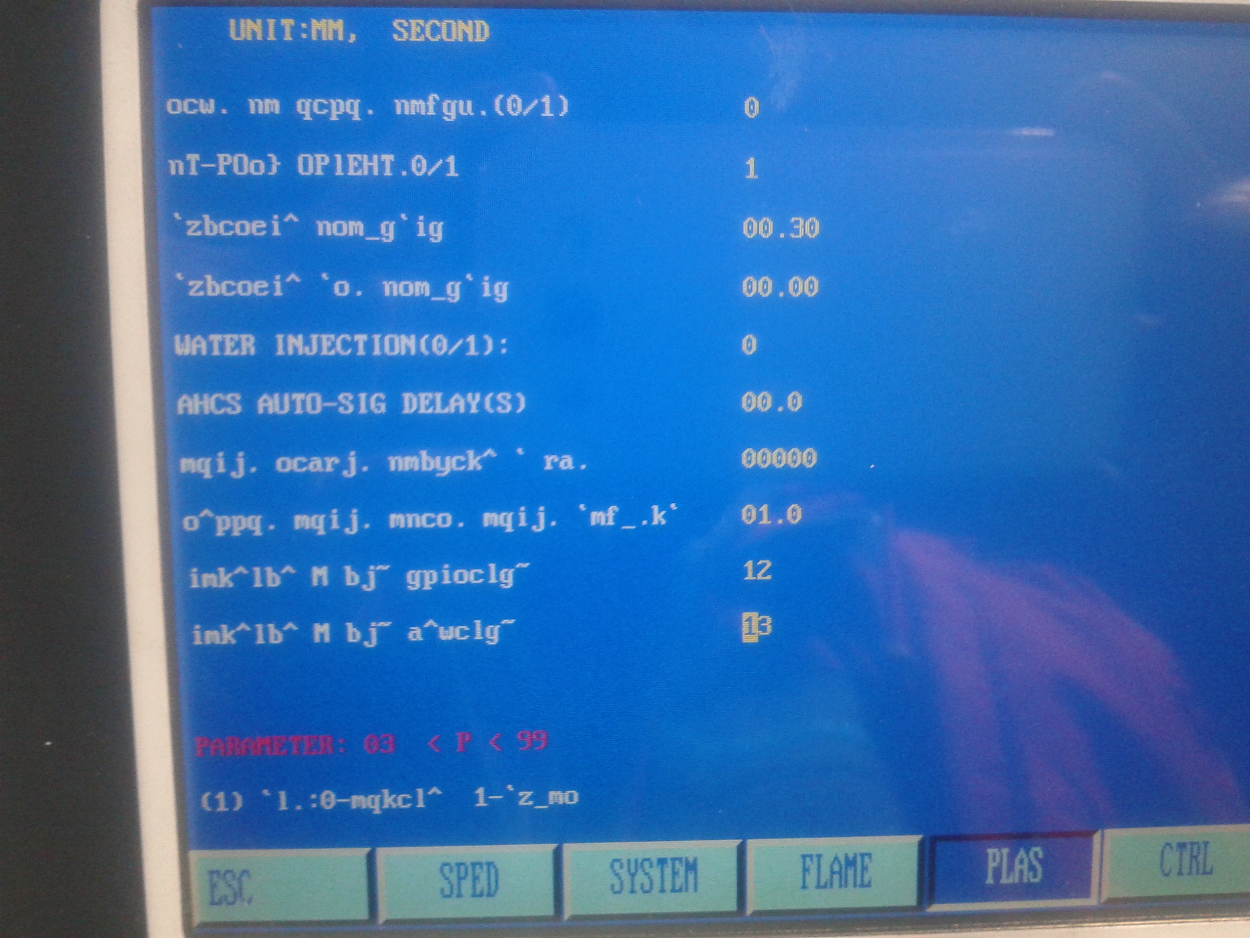

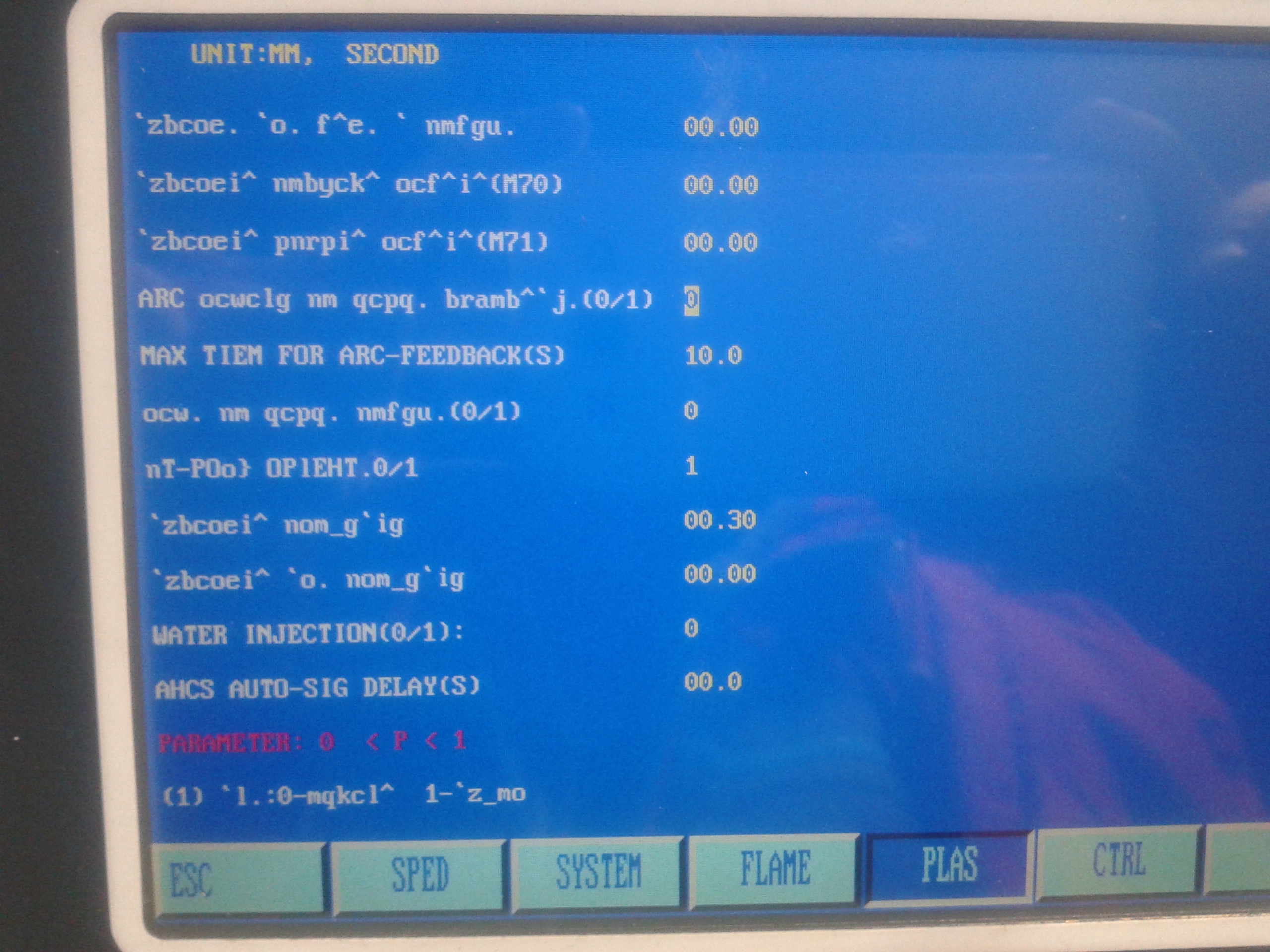

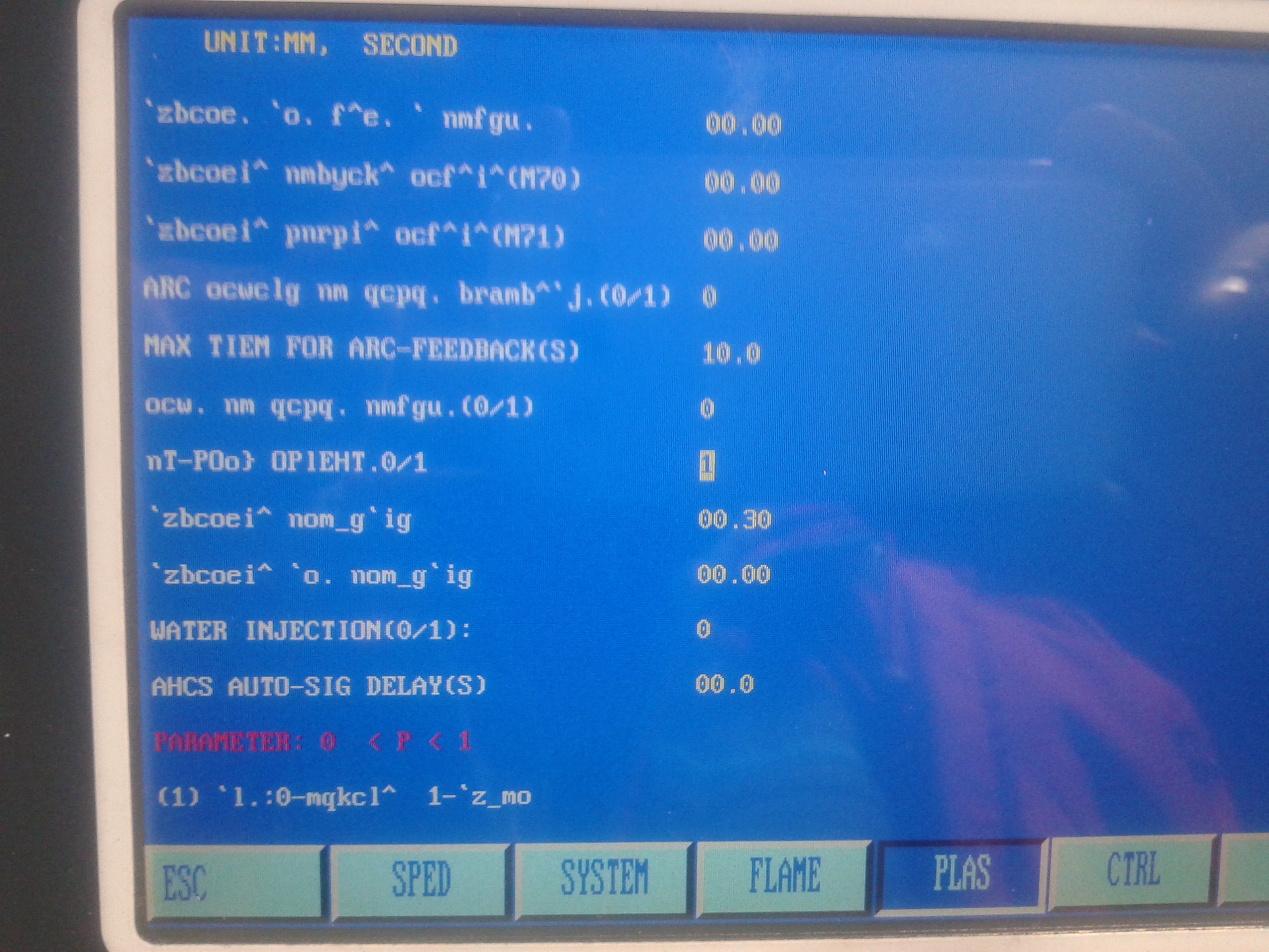

теперь вкладка PLAS
20160219_163008.jpg (3985 просмотров) <a class='original' href='./download/file.php?id=72817&mode=view' target=_blank>Загрузить оригинал (1.89 МБ)</a>
20160219_163015.jpg (3985 просмотров) <a class='original' href='./download/file.php?id=72818&mode=view' target=_blank>Загрузить оригинал (2.26 МБ)</a>
20160219_163023.jpg (3985 просмотров) <a class='original' href='./download/file.php?id=72819&mode=view' target=_blank>Загрузить оригинал (1.72 МБ)</a>
20160219_163031.jpg (3985 просмотров) <a class='original' href='./download/file.php?id=72820&mode=view' target=_blank>Загрузить оригинал (1.71 МБ)</a>
20160219_163038.jpg (3985 просмотров) <a class='original' href='./download/file.php?id=72821&mode=view' target=_blank>Загрузить оригинал (2.22 МБ)</a>
20160219_163049.jpg (3985 просмотров) <a class='original' href='./download/file.php?id=72822&mode=view' target=_blank>Загрузить оригинал (2.19 МБ)</a>
20160219_163055.jpg (3985 просмотров) <a class='original' href='./download/file.php?id=72823&mode=view' target=_blank>Загрузить оригинал (1.86 МБ)</a>
20160219_163103.jpg (3985 просмотров) <a class='original' href='./download/file.php?id=72824&mode=view' target=_blank>Загрузить оригинал (1.79 МБ)</a>
20160219_163109.jpg (3985 просмотров) <a class='original' href='./download/file.php?id=72825&mode=view' target=_blank>Загрузить оригинал (1.83 МБ)</a>
20160219_163116.jpg (3985 просмотров) <a class='original' href='./download/file.php?id=72826&mode=view' target=_blank>Загрузить оригинал (2.04 МБ)</a>
20160219_163123.jpg (3985 просмотров) <a class='original' href='./download/file.php?id=72827&mode=view' target=_blank>Загрузить оригинал (2.14 МБ)</a>
20160219_163130.jpg (3985 просмотров) <a class='original' href='./download/file.php?id=72828&mode=view' target=_blank>Загрузить оригинал (1.95 МБ)</a>
20160219_163137.jpg (3985 просмотров) <a class='original' href='./download/file.php?id=72829&mode=view' target=_blank>Загрузить оригинал (1.96 МБ)</a>
20160219_163144.jpg (3985 просмотров) <a class='original' href='./download/file.php?id=72830&mode=view' target=_blank>Загрузить оригинал (1.98 МБ)</a>
20160219_163151.jpg (3985 просмотров) <a class='original' href='./download/file.php?id=72831&mode=view' target=_blank>Загрузить оригинал (1.66 МБ)</a>
sandro
Сообщения: 32
Сообщение sandro »

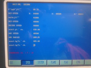

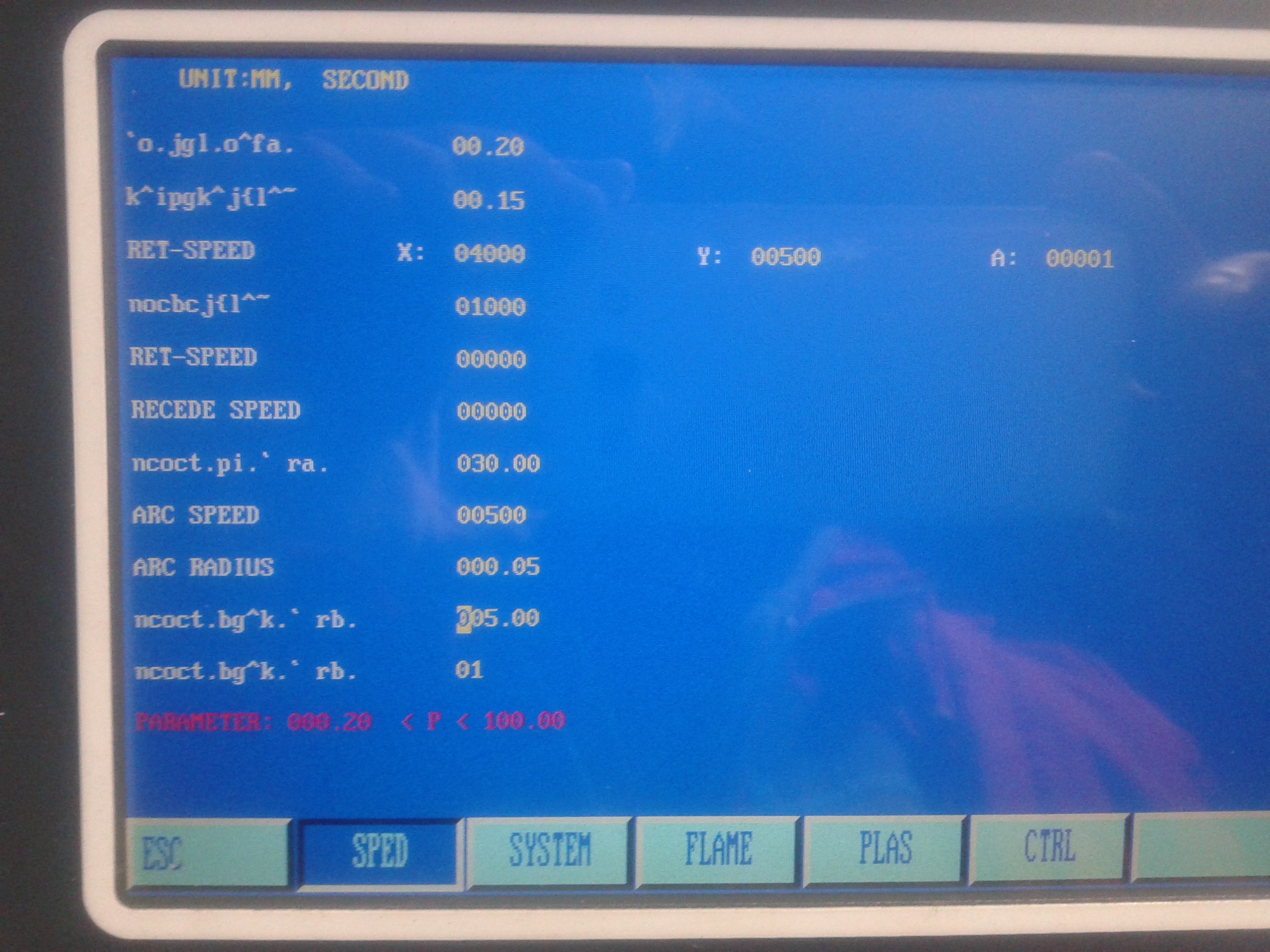

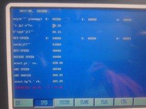

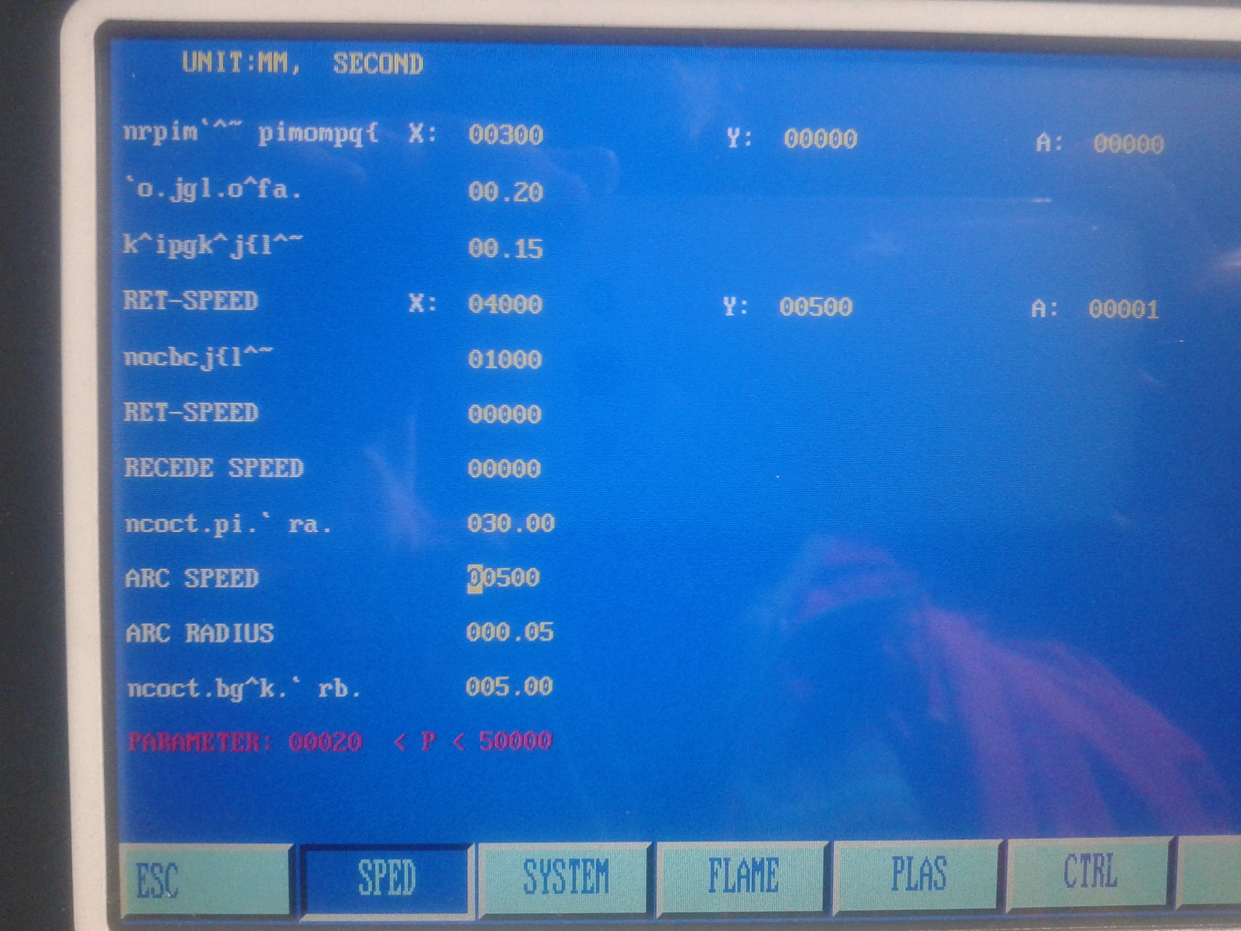

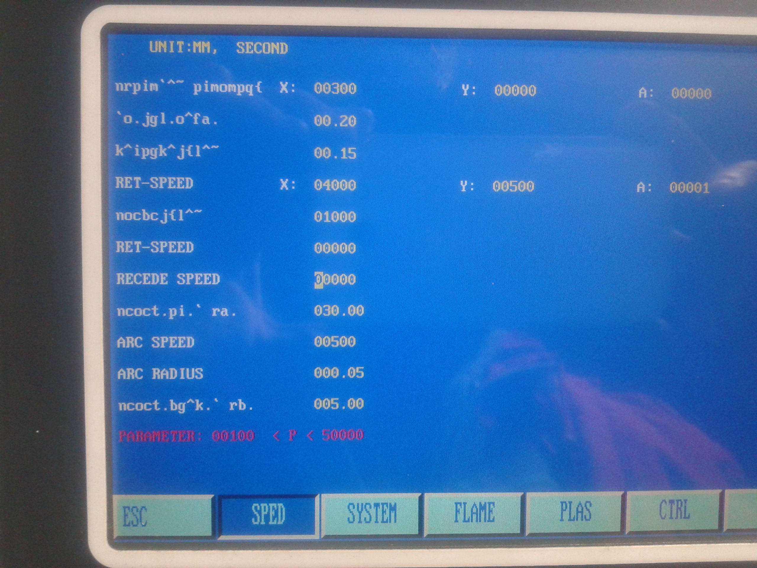

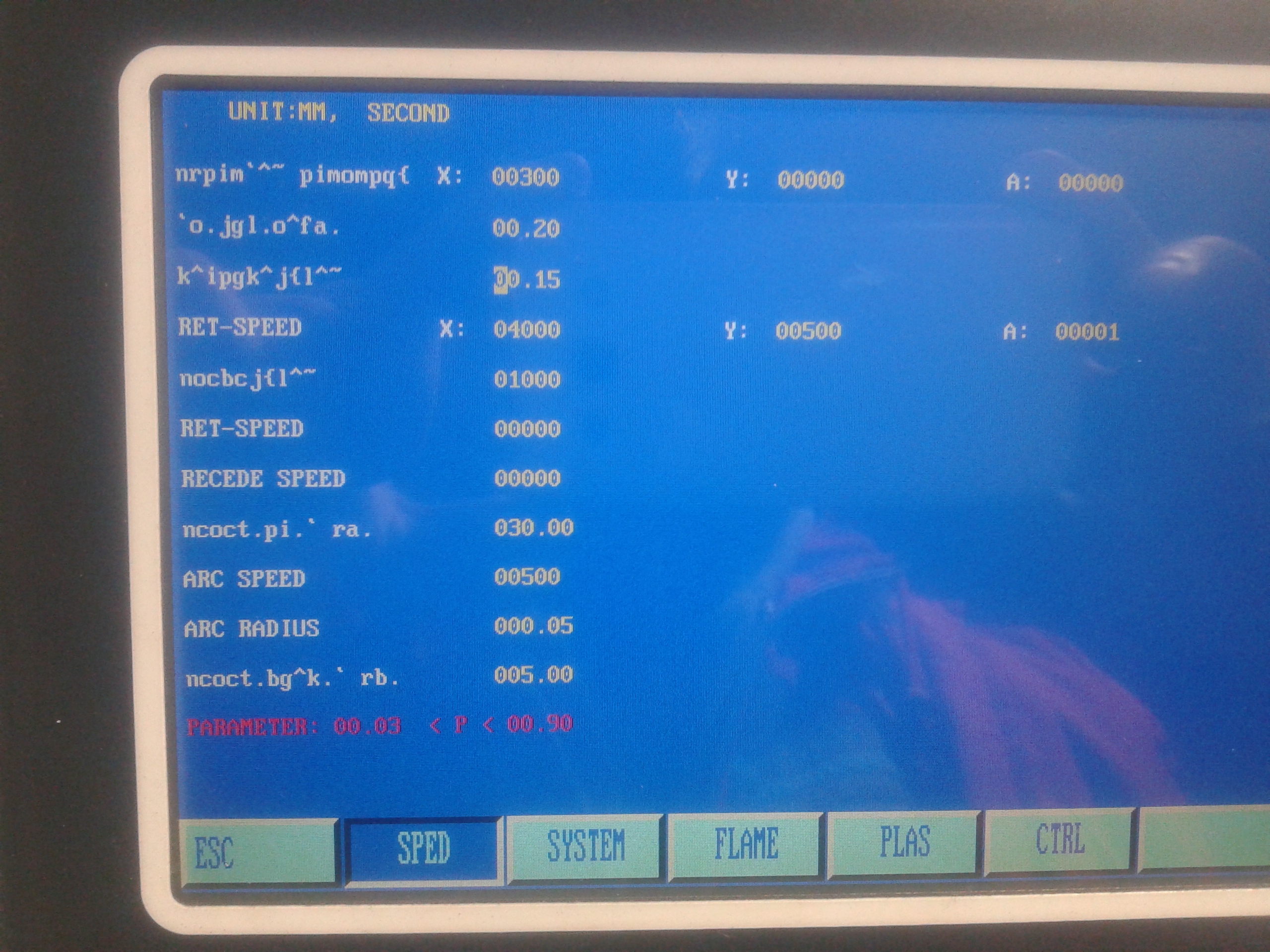

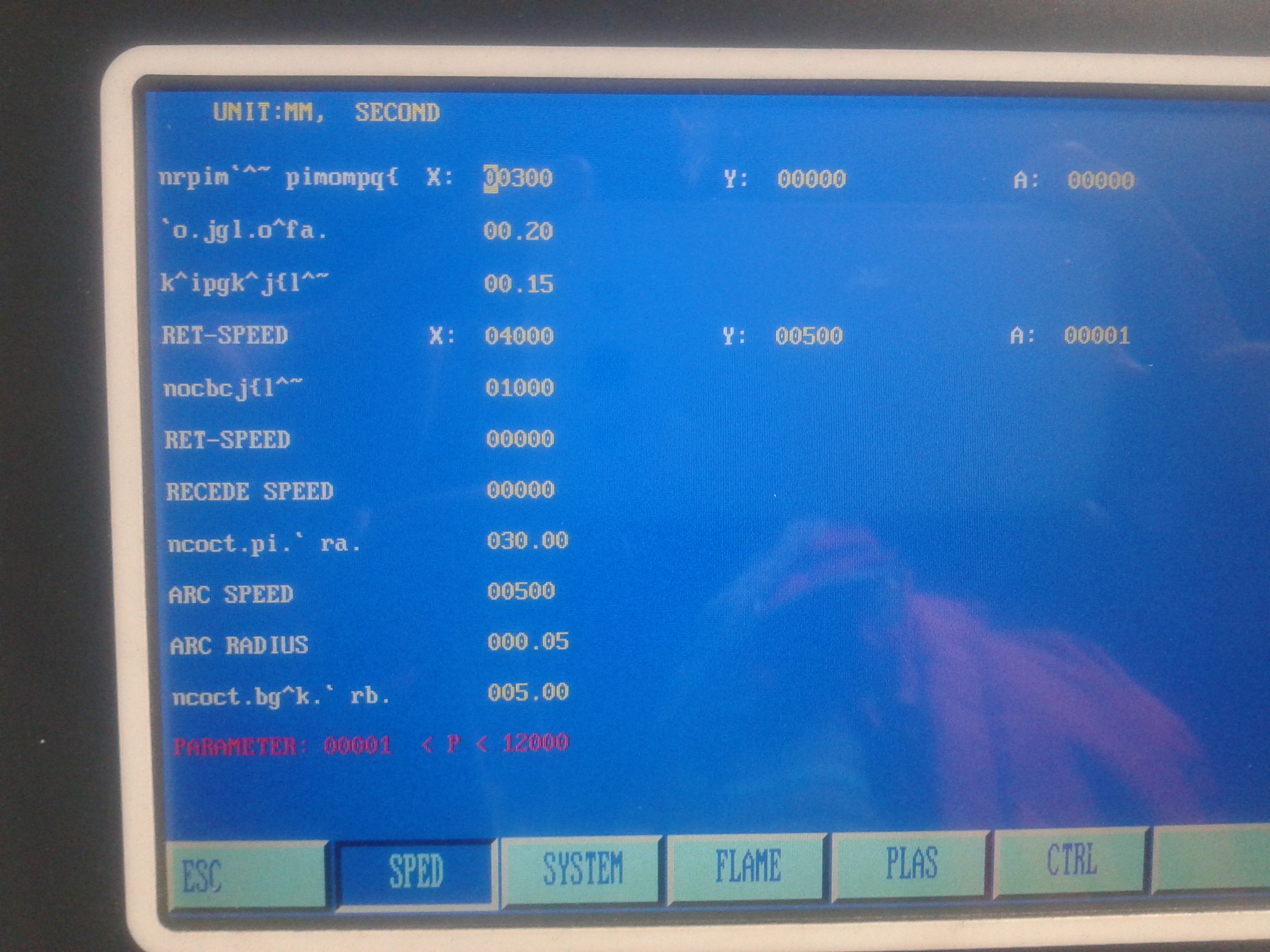

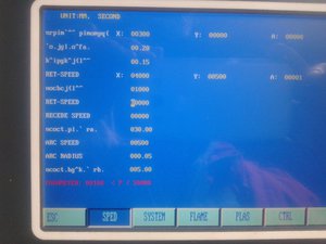

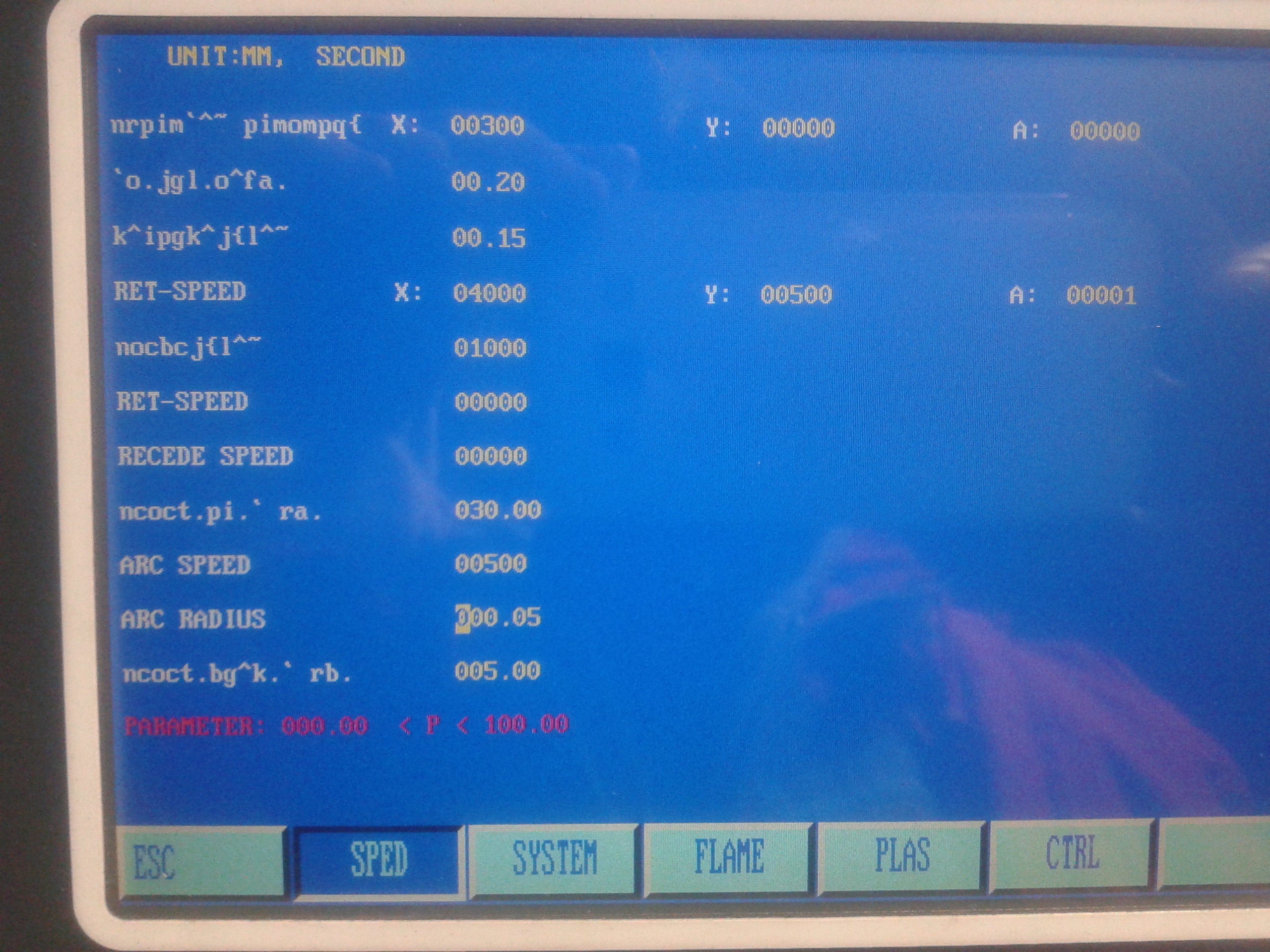

SPEED в завершении
20160219_163207.jpg (3985 просмотров) <a class='original' href='./download/file.php?id=72844&mode=view' target=_blank>Загрузить оригинал (1.86 МБ)</a>
20160219_163300.jpg (3985 просмотров) <a class='original' href='./download/file.php?id=72845&mode=view' target=_blank>Загрузить оригинал (2.1 МБ)</a>
20160219_163309.jpg (3985 просмотров) <a class='original' href='./download/file.php?id=72846&mode=view' target=_blank>Загрузить оригинал (1.94 МБ)</a>
20160219_163345.jpg (3985 просмотров) <a class='original' href='./download/file.php?id=72847&mode=view' target=_blank>Загрузить оригинал (1.94 МБ)</a>
20160219_163350.jpg (3985 просмотров) <a class='original' href='./download/file.php?id=72848&mode=view' target=_blank>Загрузить оригинал (2.14 МБ)</a>
20160219_163356.jpg (3985 просмотров) <a class='original' href='./download/file.php?id=72849&mode=view' target=_blank>Загрузить оригинал (1.83 МБ)</a>
20160219_163402.jpg (3985 просмотров) <a class='original' href='./download/file.php?id=72850&mode=view' target=_blank>Загрузить оригинал (1.97 МБ)</a>
20160219_163408.jpg (3985 просмотров) <a class='original' href='./download/file.php?id=72851&mode=view' target=_blank>Загрузить оригинал (2.25 МБ)</a>
20160219_163414.jpg (3985 просмотров) <a class='original' href='./download/file.php?id=72852&mode=view' target=_blank>Загрузить оригинал (1.97 МБ)</a>
20160219_163420.jpg (3985 просмотров) <a class='original' href='./download/file.php?id=72853&mode=view' target=_blank>Загрузить оригинал (1.93 МБ)</a>
20160219_163426.jpg (3985 просмотров) <a class='original' href='./download/file.php?id=72854&mode=view' target=_blank>Загрузить оригинал (1.76 МБ)</a>
20160219_163431.jpg (3985 просмотров) <a class='original' href='./download/file.php?id=72855&mode=view' target=_blank>Загрузить оригинал (2.36 МБ)</a>

http://www.soldgreat.com/user_manual/SF_2200H.pdf
Вот на такой почти контроллер
на 20 стр.
1. NUMERATOR/DENOMINA- ---- The ratio that electronic gear numerator and denominator is Pulse
Equivalent*1000. Example: System’s Pulse Equivalent is 0.008mm, the electronic gear
numerator/denominator
=8/1.
Electronic gear ration formula: N/M= Lead Screw Pitch*1000/(360*Detail Segment/Stepping angle*
Gear Ratio)
sandro

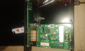

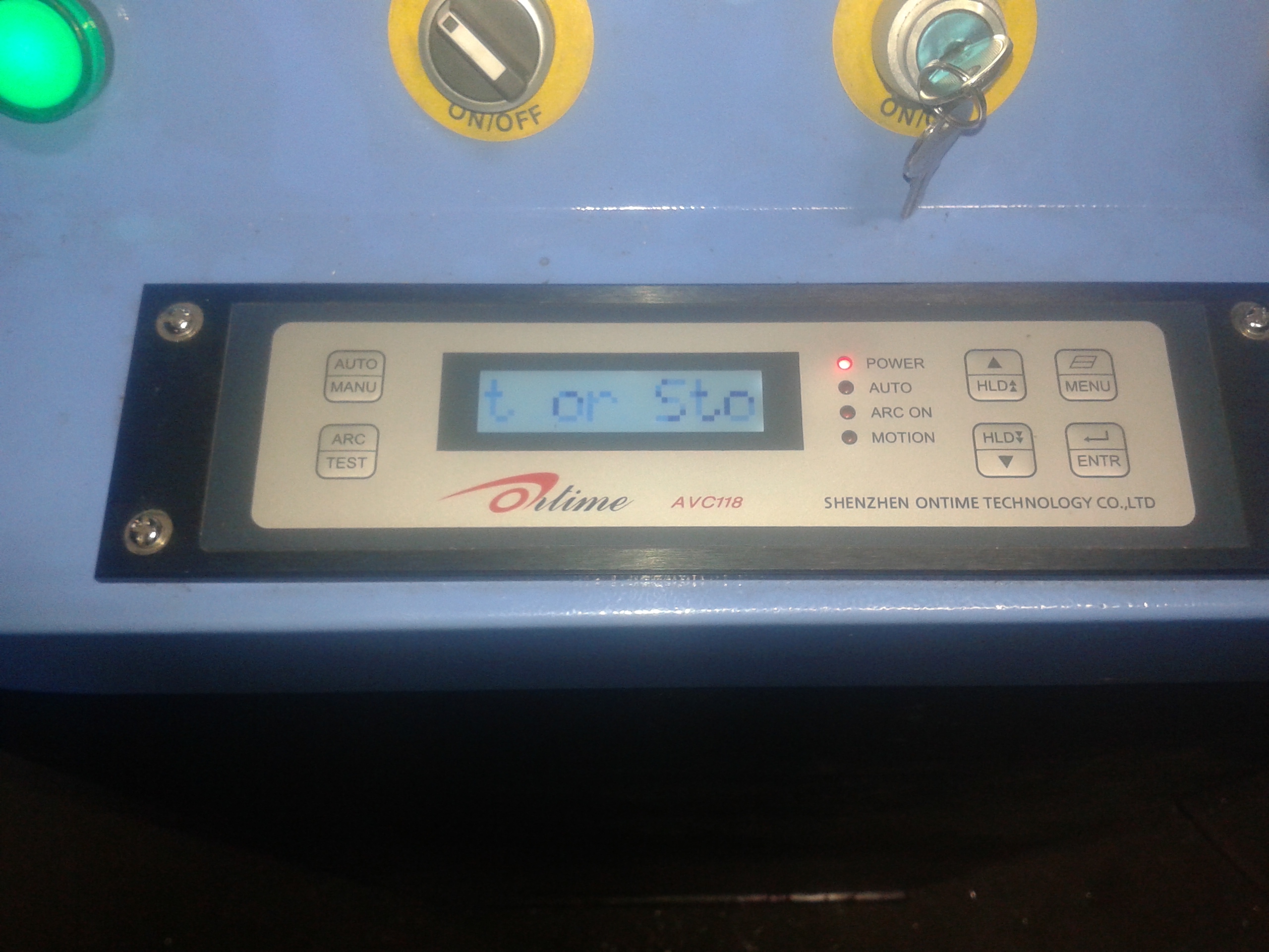

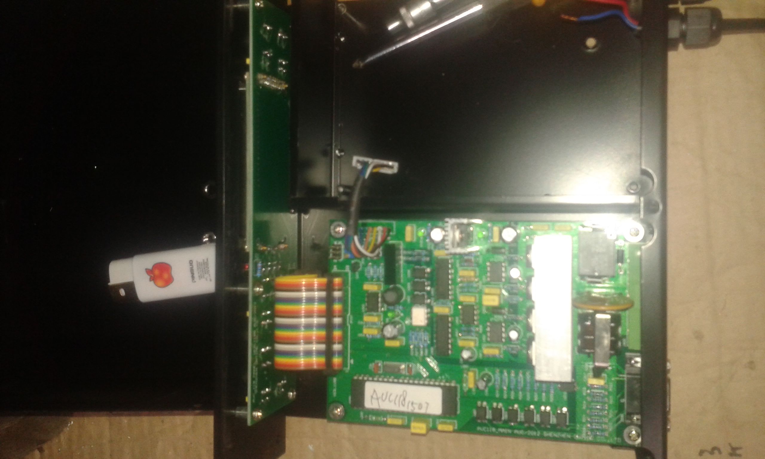

сегодня столкнулся с проблемой - перестал работать регулятор высоты. Пытался вырезать деталь (размеры произвольные) и когда опустил плазматрон к листу и начал резать то при резке появилась вибрация и затем сопло автоматически поднялось и перестал резать но продолжил очерчивать фигуру. После этого я нажимая клавишу "ОПУСК" опять прижал сопло к листу продолжил резку. после нескольких неудачных попыток вырезать фигуру регулятор перестал реагировать на клавиши "ВВЕРХ/ВНИЗ"
пытался скидывать на заводские настройки но без безрезультатно. Может сработала защита или я спалил регулятор высоты?
подскажите может ктото сталкивался с таким же ?

здравствуйте!!!!! разобрались вчера с координатами. в вкладке SYSTEМ в первой строке ввели фактическое расстояние 959 а во второй строке ввели 1000 показанную на мониторе. теперь станок работает нормально по координатам
sandro

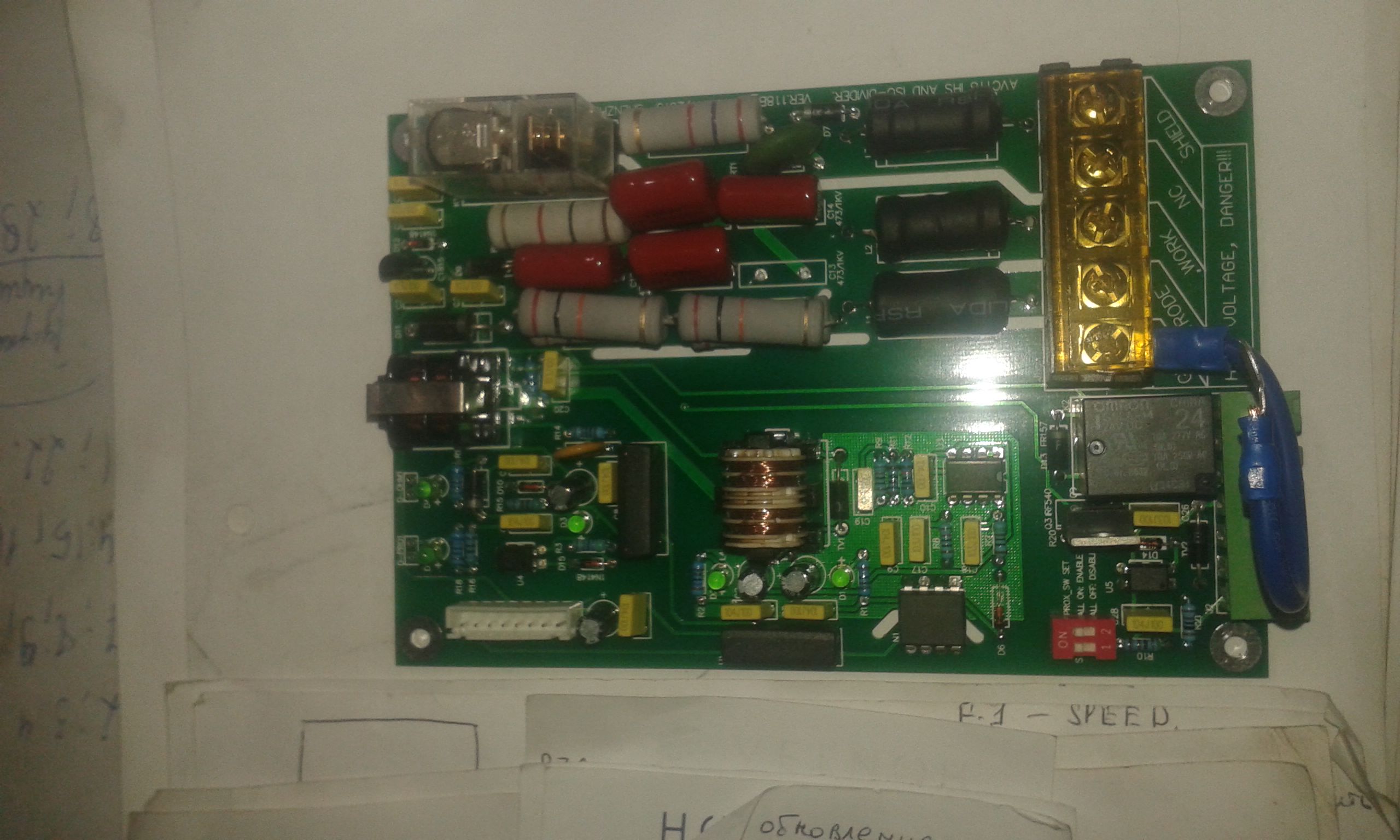

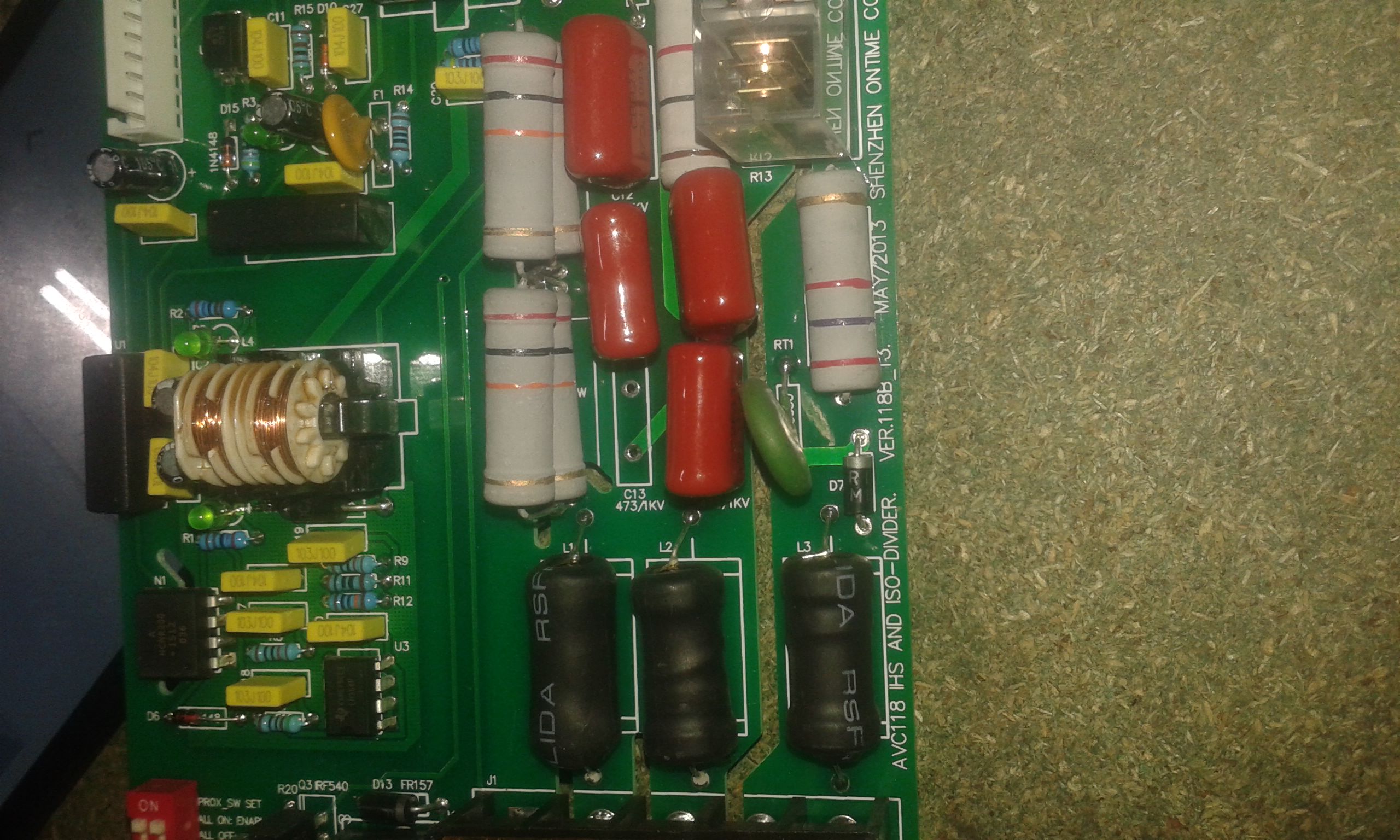

здравствуйте! теперь после предварительных настроек в AVC 118 у нас пропала сама плазма(((((( видимо в настройках чтото сбили а понять не можем((((( деталь прорисовывает показывает что плазма включена а самого действия нет((((( есть маленький дополнительный пульт для контроля дуги и видимо он ругается с ЧПУ(((( у кого то были такие проблемы? подскажите?
sandro
Сообщения: 32
Сообщение sandro »
вот такой
20160226_170914.jpg (3840 просмотров) <a class='original' href='./download/file.php?id=73514&mode=view' target=_blank>Загрузить оригинал (1.3 МБ)</a>

здравствуйте!
может кто нибудь поделиться электросхемой AVC118 ARC VOLTATGE CONTROLLER (контроллер высоты плазморезного станка)
как на фото выше.
неможем найти в интернете и от производителя добиться не можем

Сообщение sandro »
вот внутренние платы
IMG-20160302-WA0000.jpeg (3796 просмотров) <a class='original' href='./download/file.php?id=73832&mode=view' target=_blank>Загрузить оригинал (376.86 КБ)</a>
IMG-20160302-WA0004.jpeg (3796 просмотров) <a class='original' href='./download/file.php?id=73833&mode=view' target=_blank>Загрузить оригинал (534.98 КБ)</a>
IMG-20160302-WA0006.jpeg (3796 просмотров) <a class='original' href='./download/file.php?id=73834&mode=view' target=_blank>Загрузить оригинал (302.73 КБ)</a>
